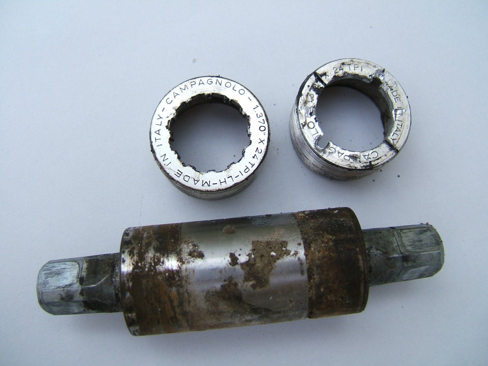

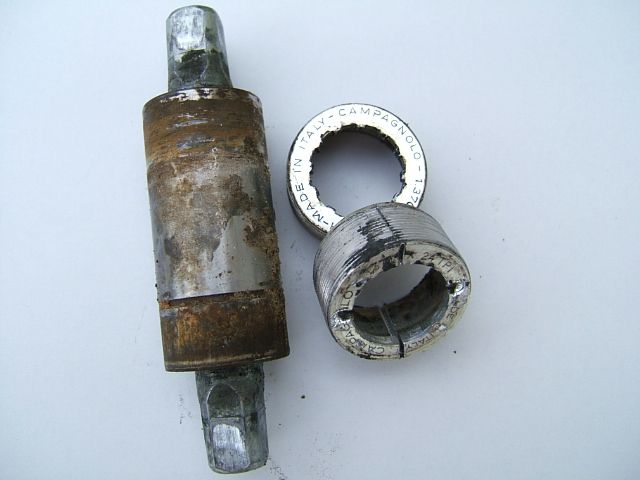

So mal bei meinem Principia, nachdem das Innenlager raus musste und die Lagerschalen-Aufnahme für den Vielzahn dummerweise ausriss, so dass diese Aluschale mühsam aus dem Rahmen entfernt werden musste.
Was sich dann darbot (und wie es vor dem Einbau aussah; der Schmutz muss wohl durch den Schlitz für die Sattelstützenklemmung im Sitzrohr in den Rahmen und das Tretlagergehäuse gelangt sein, anders kann ich es mir nicht erklären):
