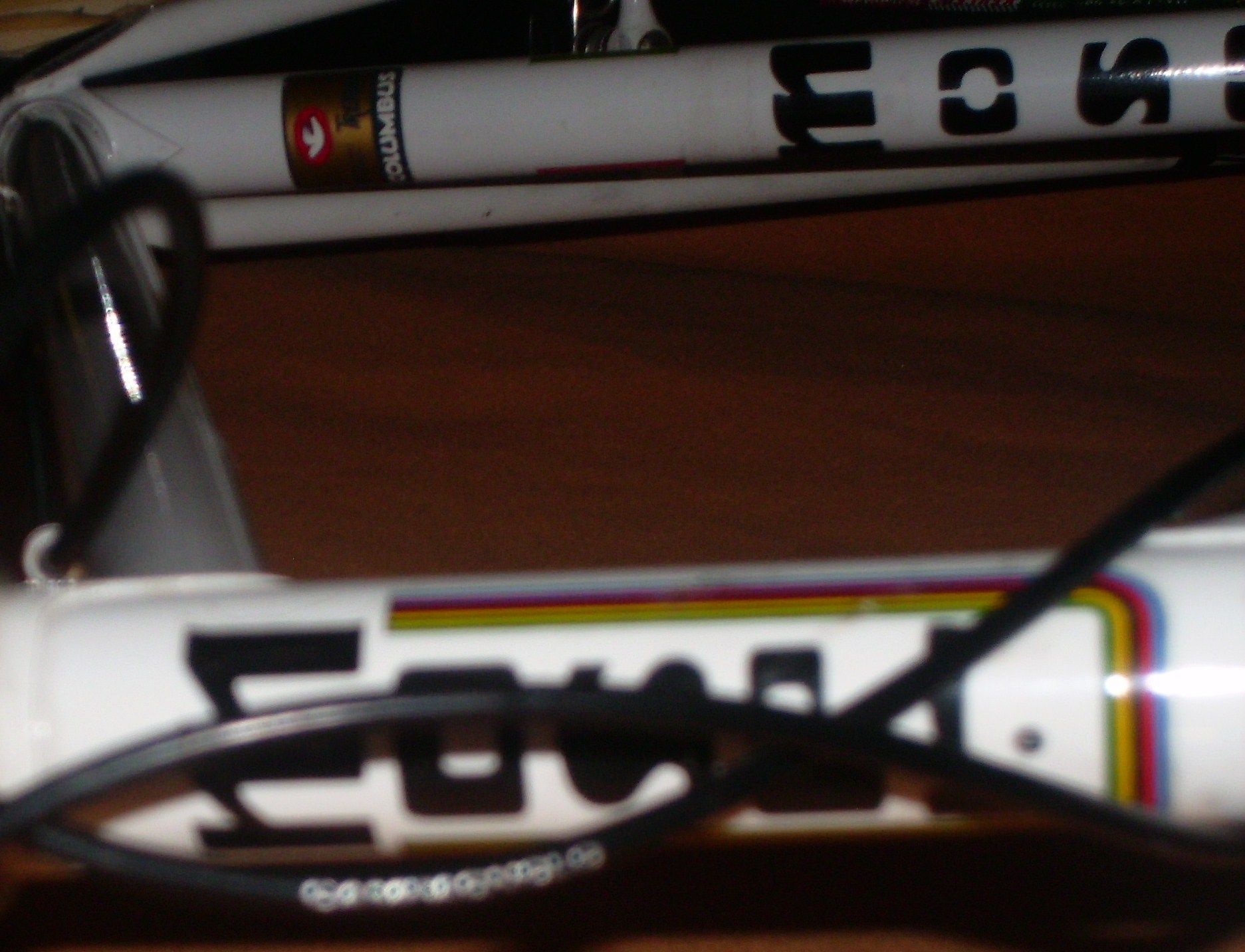

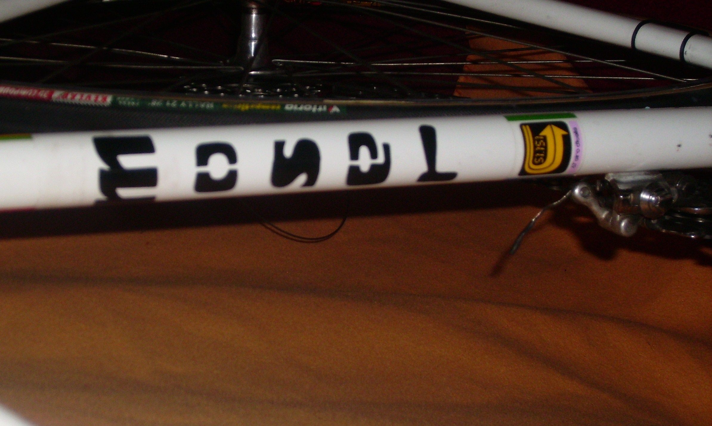

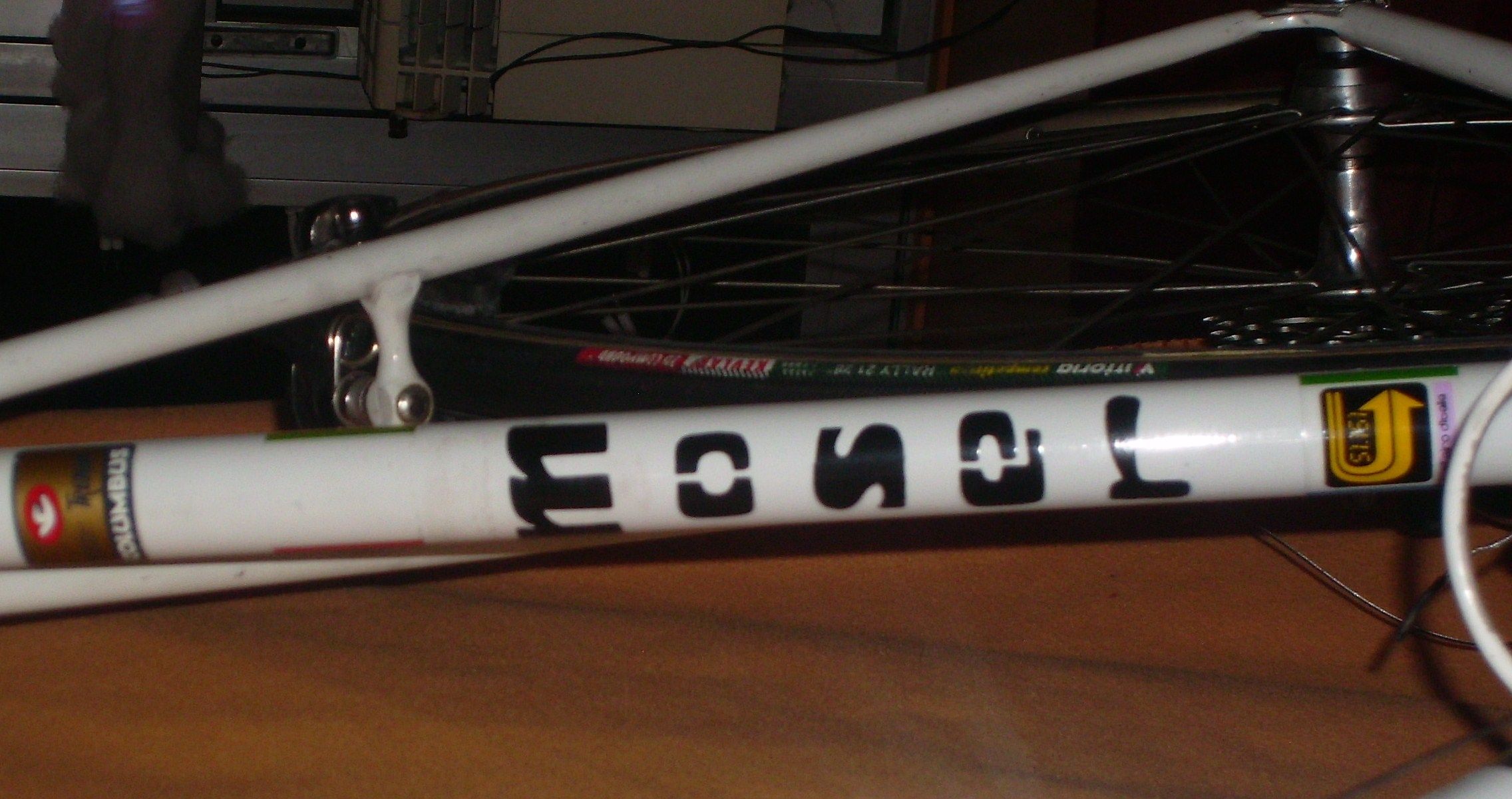

Evt. könnte die "3" für die Rohrqualität stehen,wäre ein Ansatzpunkt ,also Zero-Tre -könnte das evt. sein,schau mal auf deine Aufkleber,ob da was von Zero...steht??
Hab auch irgendwo mal gelesen,daß es auch "MOSER" -Rennräder gäbe,die mit F.Moser nichts zu tun hätten.
Bitte diese vage Erinnerung aber mit Vorsicht geniessen.
Ansonsten ein schönes Rad,finde ich.
Gruß,Günter

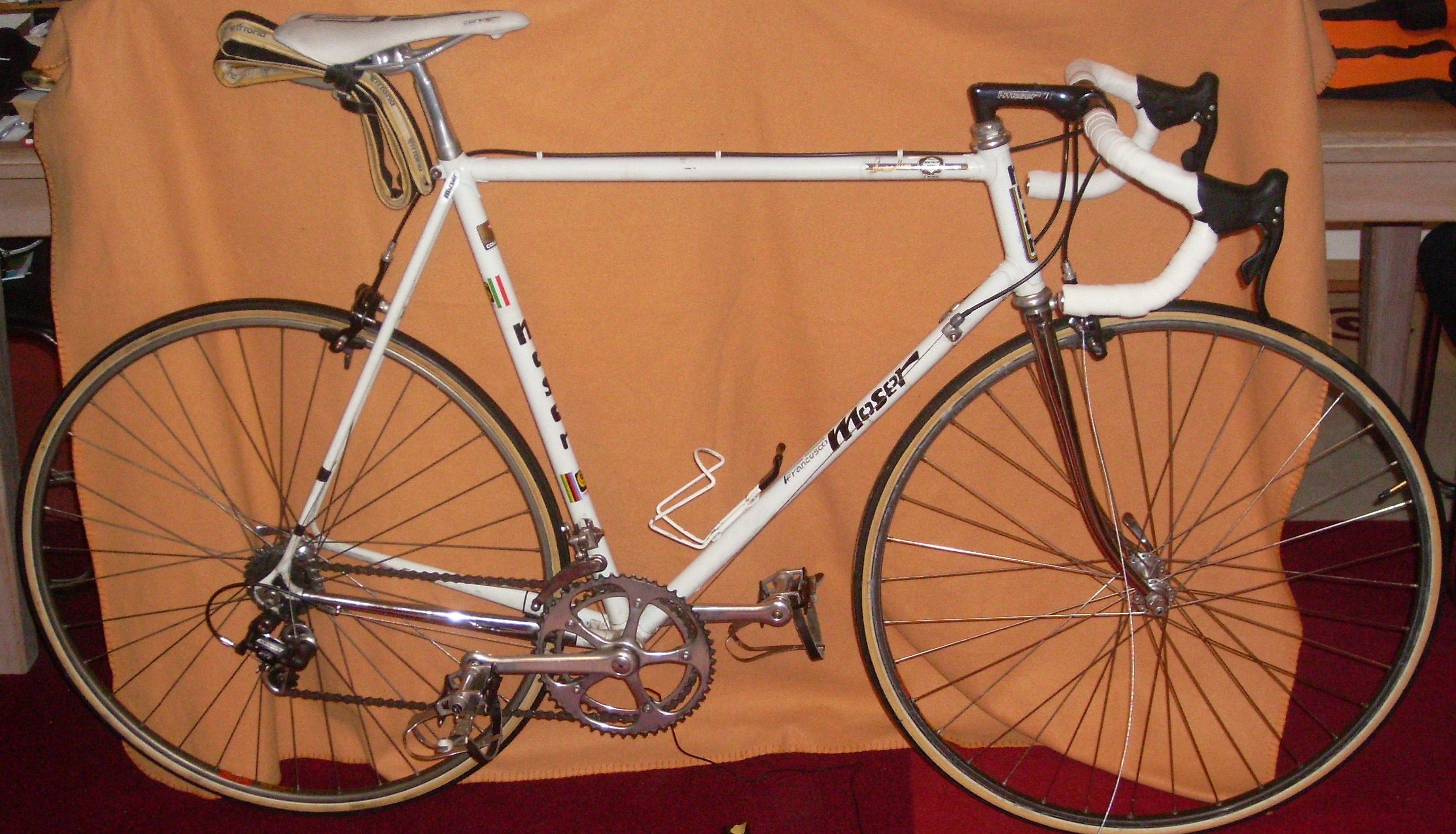

gefällt mir nicht schlecht, dieser dezent modernisierte aufbau! :daumen:

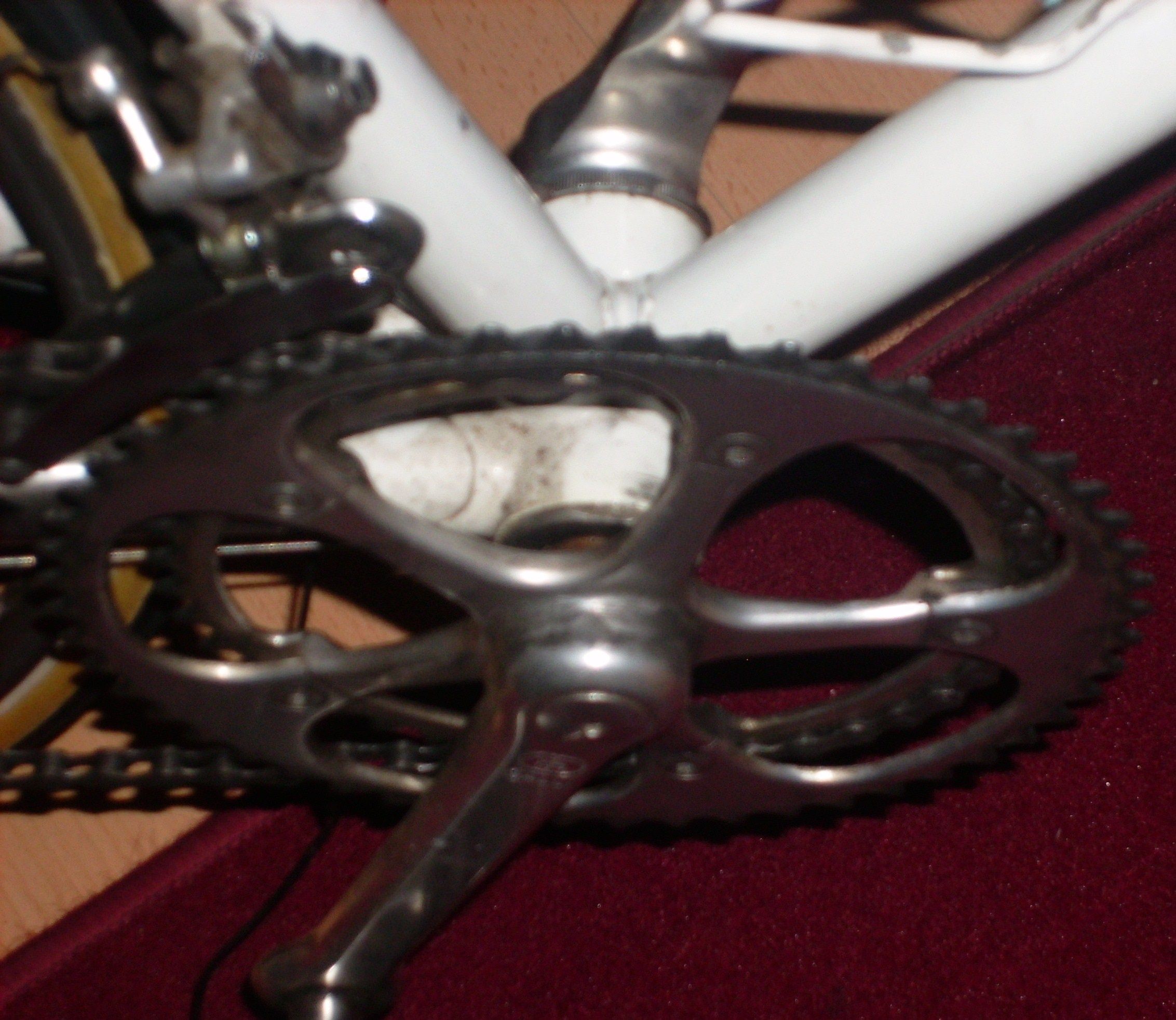

das rahmenmaterial dürfte Aelle Tretubi von Columbus sein, was bedeutet daß nur die 3 hauptrohre aus etwas leichterem stahl bestehen. also eher ein solider einsteigerklasse-rahmen, aber mit schönen details wie dem anlötteil für den umwerfer und den aufschablonierten schriftzügen ganz nett anzusehen. die kurbel sieht interessant aus, ist das eine Galli?

Sers Carraro,
ja es ist eine Galli Kurbel

Das Problem ist ja, dass Umwerfer und Schaltwerk keine Typenbezeichnung haben. Auf dem Umwerfer steht nur Campangolo und auf dem Schaltwerk nur Galli

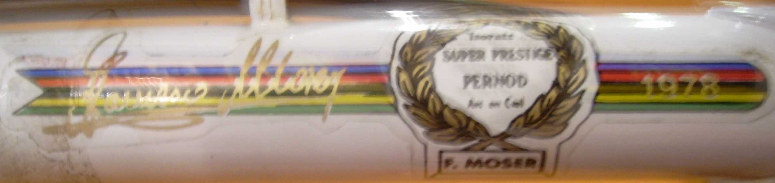

Ballila in Verbindung mit der Valentino-Ausstattung kennzeichnen die Einsteigerräder der 70er. Der Rohrsatz dürfte dann eher ein einfacherer sein. Schön ist halt, dass es ein frühes Modell ist, noch mit seinem Porträt auf dem Steuerrohr. Also nix wertvolles, aber was erhaltenswertes. Aus den 60ern ist es sicher nicht, der Franaz hat ja erst nach seinen großen Erfolgen Räder verkauft, 73 wurde er Profi, 77 Weltmeister. Das Rad dürfte also so um 77 rum entstanden sein, eher nicht früher.
Also, putzen und pflegen, warten und fahren und Spaß damit haben.
@ MFM: ich würde dein rad spontan in der mitte der 80er-jahre verorten, ziemlich genau so um 1985! der sticker mit dem stundenweltrekord von 1984 ist da ein gutes indiz. in der zweiten hälfte der 80er änderte Moser das logo, es gab eigene rohrsatz-sticker und ausgefallene lackierungen - also ist deines vorher entstanden.
der vordere umwerfer ist ein Nuovo Gran Sport, der ebenfalls bis mitte der 80er produziert wurde. was hast du hinten für eine einbaubreite? fährst du 6- oder 7-fach mit ergopower?
der vordere umwerfer ist ein Nuovo Gran Sport, der ebenfalls bis mitte der 80er produziert wurde. was hast du hinten für eine einbaubreite? fährst du 6- oder 7-fach mit ergopower?[/quote]
hab aufgerüstet fahr jetzt 8 fach/ oder wenn 9 fach kette gekauft 9 fach
aber mit campa xenon schaltung
original war aber eine 6 fach schaltung dran

Danke für die Information. Auf dem Rahmen steht "Tubazione Speciale Templar", ich habe 90 Euro dafür bezahlt, ich denke, das war ok so.
Francesco hat ab 1979 Rahmen unter seinem Namen bauen lassen, die hatten dann auch als Team-Räder (hellblau) sein Portrait auf dem Steuerrohr (Sanson-Luxor TV). Ab 1980 hatten die Team-Räder dann den Moser -Schriftzug auf dem Steuerrohr. Das heißt aber nicht, daß die Portrait-Aufkleber von den Herstellern für Moser- Rahmen nicht auch noch nach 1979 verwendet wurden. Es wurde halt genommen , was da war und solange es da war.
