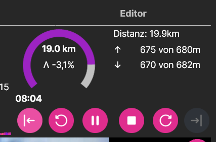

2) eine Strecke hat z.b. 520 Höhenmeter. Soweit so gut. Während der Fahrt wird dies naturgemäß weniger.
Nur warum hatte ich letztens 590 von angeblich 520 Höhenmetern. Das mit den Höhenmetern ist quasi immer falsch.
Finde das demotivierend, wenn man was für 700 sucht und dann 800 Höhenmeter fahren muss.
Wie kann das sein? Kommt das nicht von der gpx Datei?
Sehe das mehr als Bug, als als Feature.

Zu den Höhenmetern: Wo siehst du die falschen Höhenmeter-Informationen, in icTrainer? Würde mich wundern. So sieht es bei mir am Ende einer Einheit aus. Wenn du aber bei Strava oder sonst andere Höhenmeterinformationen findest, so ist dies, wie die Höhenmeter mit zwei unterschiedlichen Radcomputer-Herstellern gemessen. Jeder rechnet etwas anders. Bei uns zählt ein Höhenmeter ab 3m Höhenunterschied. In unseren FAQs haben wir dies relativ umfangreich erklärt: https://ictrainer.de/faqs/#:~:text=Warum werden Geschwindigkeiten so unterschiedlich gezählt?

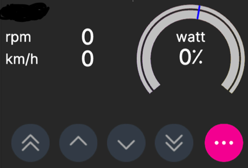

Feature request: Wäre es möglich auch das Gewicht von z.B. intervals.icu zu übernehmen, so wie die FTP/Leistungszonen?
Bei mir wird mein Gewicht automatisch von der Waage eingestellt, wäre nett wenn das auch in icTrainer entsprechend angepasst würde;-)
Am Balance-Ring haben wir nichts geändert. Vielleicht mache ich ihn auch mal höher, zumindest im strukturierten Training.
Das Problem hier – bei mir – ist wohl tatsächlich (nicht dass er fehlt, sondern), dass der fast immer genau unter dem blauen FTP(?)-Ring liegt... Mit "ohne Lesebrille" sehe ich die beide sowieso recht schlecht, sie zu unterscheiden gelingt dann einfach nicht:-o
Also ein längerer Strich für die L/R-balance wäre super;-)
Gewicht aus Intervals: Steht auf der todo-Liste, um es aus TrainingPeaks zu übernehmen. Wir schauen es uns dann auch für Intervals an. Aber dies wird sicherlich etwas dauern. Dafür kann man dies zu einfach selbst anpassen und es ist nicht ständig notwendig.
Balance vs. FTP-Ring-Anzeige schaue ich mir mal an.
Habe da heute noch mal mehr drauf geachtet…
Also wir reden über diesen „Tacho“ ?
Wenn ich das richtig verstehe, ist der innere/breitere Ring für die aktuelle Ist-Leistung und der äußere für die aktuelle Ziel-Leistung. Der blaue Strich zeigt meine FTP. Und dann gab es mal einen pinken o.ä. Strich der die aktuelle L/R Verteilung anzeigte.
Oder ist das falsch?
Jedenfalls sehe ich den blauen Strich ohne (Lese)Brille teilweise doppelt, dafür war aber überhaupt kein zweiter Strich erkennbar – und ich habe heute öfter und bei aktiv veränderten L/R-Werten mit Brille gecheckt;-)
In der Hauptanzeige ist die L/R Verteilung korrekt (in Lila oder so).
@yokuha: Ja, wir reden über diesen Tacho, dort sollte der aktuelle L/R-Wert als roter Strich im inneren/breiteren Ring zu sehen sein. Laut Code liegt dies auch über dem FTP, sprich sollten beiden den gleichen Winkel haben, gewinnt der L/R-Wert.
Okay. War mal da. Ist aber nicht mehr da;-o)
Eigentlich interessiert mich die L/R Balance nicht sonderlich, weil ich da gewöhnlich kaum Abweichung habe.
Habe aber letztens auch mal auf den Bildschirm gestarrt und versucht, das rote Strichlein im Tacho zu finden und ich meine, da war nix … hab‘s aber dann wieder vergessen 😴
@Aleb
Während der Fahrt stehen rechts oben die Daten wie Länge und eben auch 360 von 530.
Das ist praktisch immer falsch, habe dann irgendwann stehen 580 von 530 :-)
Also es rennt immer drüber über die angegebenen Höhenmeter während der Fahrt bei Strecke fahren.
