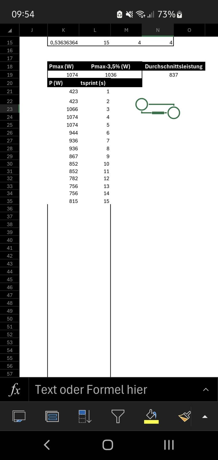

  • beim Wingate-Test (15s) hab ich jedoch Probleme mit dem Widerstand bzw. den richtigen Widerstand zu finden. Protokoll sieht wie folgt aus:
1min @ 100W (erg-mode)
19s @ 7% (sim-mode)
Trotzdem hab ich das Problem, dass der Widerstand anfangs zu lange dauert, bis er effektiv ankommt. Die ersten paar Pedalumdrehungen sind selbst nach den 4s Puffer etwas ins leere. Auch hier, kann es an meiner Rolle liegen. Oder gibt es eine andere Einstellung im Programm, die hierfür besser geeignet ist?

Wingate: Du kannst du weniger als 7% nehmen (z.B. 4%) und besser einen härteren Gang nehmen; der Hintergrund ist, dass wir die 7% in 4 Schritte einstellen (2% für 2 Sekunden, 4% für 2 Sekunden, 6% für 2 Sekunden und dann erst die 7%). Somit hast du 4 Schritte, wo du mit der Schaltung nachsteuern musst. Bei 4% musst du nur zweimal nachsteuern und bist nach 4 Sekunden bei der endgültigen Steigung.

Mein aktueller Ablauf sieht wie folgt aus:
Speichern als .fit-Datei -> importieren in Golden Cheetah -> exportieren als .csv-Datei in einen Ordner -> über Excel importiere ich diese .csv-Datei und mit der "Text in Spalte" Funktion kann ich dann die vorhanden "," als Trennzeichen nehmen
.csv-Datein kann man hier nicht hochladen, deswegen hoffe ich mal, das der Link hier funktioniert(?)
Rohdaten.csv
Apropos Rohdaten. Die Aufzeichnung erfolgt im Sekunden-Takt durch das Programm oder gibt meine Rolle nicht mehr Daten her?

Ja, die Aufzeichnung erfolgt im Sekunden-Takt und auch die Rolle gibt normalerweise pro Sekunde einen Leistungswert ab.
Was machst du dann mit der csv-Datei? Nutzt du da selbst geschriebene Auswertungen in Excel?
