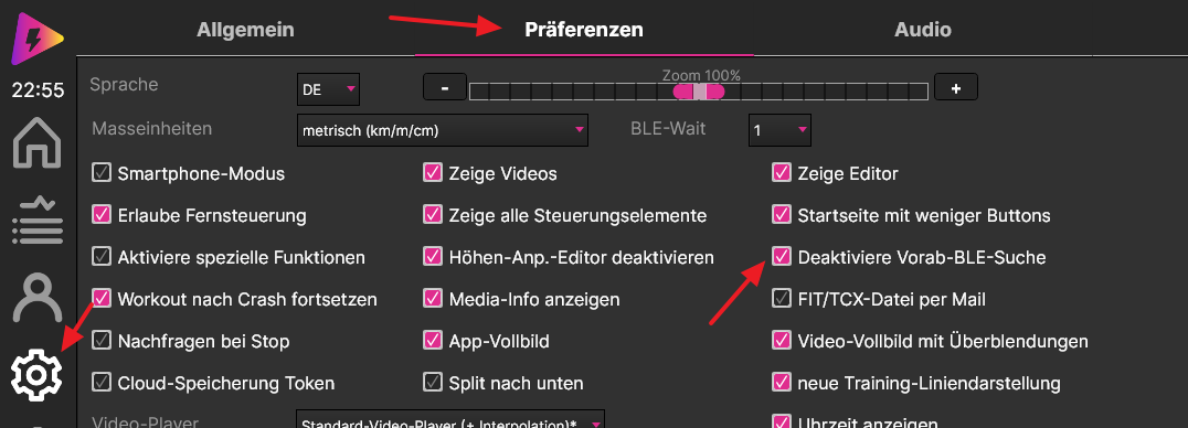

Ich fahre mit einem Wahoo Kickr Shift Bike mit der Auswahl V6 (entspricht dem Kickr V2-Bike). Schalten im SIM-Mode war extrem unnatürlich. Wattsprünge für ein paar Pedalumdrehungen von ca. 100 Watt pro Schaltvorgang waren mehr die Regel als Ausnahme. Dannach fiel die Wattzahl auf ein realistisches Niveau. Dieses Problem wurde bei mir mit der zusätzlichen Eingabe von den Buchstaben ftms im Nutzerprofil unter Trainer (Bike) am Ende der Zeile gelöst. Seitdem fühlen sich die Wattsprünge beim Schalten sehr realistisch an.
Jetzt hatte ich jedoch das Problem, dass nun im ERG-Modus (der vorher tadellos funktioniert hat) die Wattzahlen weit stärker zwischen dem Soll und Ist-Wert geschwankt haben. Probehalber ftms gelöscht und nun funzt auch der ERG-Modus.
Daher werde ich wohl in Zukunft je nachden, wie ich fahre, zwischen mit und ohne dem Zusatz switchen.
Ciao Stephan
Bei dem Trick solltest du nur in den Präferenzen die Vorab-BLE-Suche deaktivieren, da du sonst (spätestens ab dem nächsten Update) eventuell nicht mehr das "ftms" eintragen/austragen kannst, bevor das Gerät gesucht und verbunden wurde:

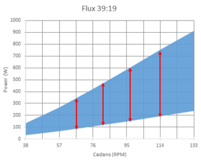

Kann mir jemand den Grund für die folgenden Phänomene erläutern?
1. FTP Stufentest regelt die Sollleistung des Rollentrainers minütlich um 20 Watt hoch, die Istleistung verharrt aber irgendwo zwischen 270-280 Watt und der Widerstand wird nicht mehr größer obwohl ich gefühlt noch mehr Watt schaffen würde.
2. Ein Intervallsegment soll mit X Watt gefahren werden, der Rollentrainer bleibt aber einiges an Watt darunter und regelt nicht die volle geplante Wattzahl.
Kann es sein, dass die Software aufgrund der gemessenen Herzfrequenz runterregelt?

Wenn du nicht expliziert zum Start ein Herzfrequenztraining ausgewählt hast (was beim FTP-Test nicht möglich ist), begrenzt die Software dort nichts.
Mit welchem Rollentrainer trainierst du denn? Einige "schwächere" Rollentrainer haben abhängig von deiner Übersetzung und Trittfrequenz eine Begrenzung.
Hier ein Beispiel vom Tacx Flux (der schon ganz ordentlich ist):

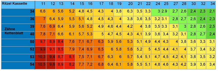

Ich trainiere mit dem Zwift Hub Classic und fahre 36:28 weil die Kette da am saubersten/ruhigsten läuft.
Der Zwift Hub Classic sollte nicht das Problem sein.
Am besten du probierst einfach mal testweise eine höhere Übersetzung aus:

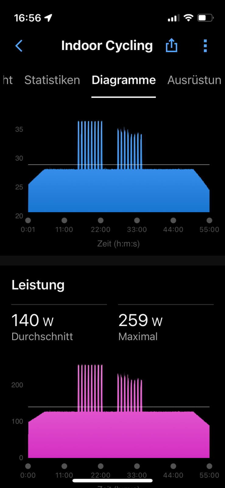

Eigentlich kann das nicht der Grund sein, weil das erste Segment korrekt gesteuert wurde und erst beim zweiten identischen Segment die Wattzahl niedriger geregelt wurde
@Micki Du kannst uns gerne die Logfile, über den Hilfedialog schicken. Dann schauen wir mal rein, was die App an die Rolle schickt. Als Grund bitte "Zwift HIIT" angeben, damit wir es zuordnen können.
Aber theoretisch kann die Übersetzung weiterhin der Grund sein, weil die Trittfrequenz auch eine Rolle spielt. Wenn du bei den ersten Belastungsintervallen eine hohe Trittfrequenz gefahren bist, kann es sein, dass in der zweiten Runde bei einer niedrigeren Trittfrequenz die Maximal-Leistung der Rolle geringer war.
Ich hatte ähnliche Erfahrung beim Zwift HUB und konnte das mit anderer Übersetzung lösen. Bin früher immer 34-27 (also vergleichbar mit dem was du fährst) gefahren, kam da aber schon sehr schnell an die Grenze (und das bei keinen astronomischen Wattzahlen)
Hier zum Vergleich: Bei >80 RPM hat der Zwift HUB die Watt gehalten, sobald ich unter 80 gekommen bin, ging Power nach unten (trotz ERG Mode): (gelb = Watt, weiß = Candence)
Im nächsten Intervall habe ich dann ein wenig experimentiert mit folgendem Ergebnis:
Lange Rede, kurzer Sinn: Ich vermute auch bei deinem Problem ein Hardware "Problem", nachdem es bei mir mit anderer Software gleich auftritt.
