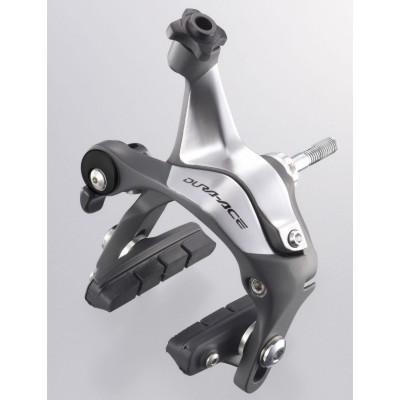

mal eine frage
würde man das blaugraue einer dura ace 7900 in schwarz hinbekommen ??
wird wahrscheinlich nicht funktionieren , zumal ein schaltwerk zerlegen auch nicht so easy ist.
sprich die bremsen, schaltwerk sollten so aussehen wie das neue carbonpedal.

AW: Ich eloxiere eure Teile !
Das die farbe genau so wird wir du sie dir grad vorstellst kann ich leider nicht versprechen.
ich habe 3 rot töne zur verfügung. dazu kommt das selbst diese 3 töne noch varieren können. je nach legierung färbe dauer, eloxalschicht.
Ich habe zur zeit eh eine winter pause, also wenn es wieder über 6 °C wird, können wir weiter reden.
Da mein bad etc in der garage steht ist alles eingefroren :D
Und ich stelle mich zur zeit auch ungern bei minus graden draußen hin.
Hallo magicman.
Du willst also bremsen und schaltwerk in Schwarz haben ?
Wäre mit gut arbeit verbunden aber möglich.
da ich mal denke das du die polierten stellen wieder haben möchtest.
Shimano schaltwerke sind recht schwer zu zerlegen und teilweise mit Bohren verbunden. Zu mindest bei dem alten SL.

ja , so wäre es angedacht
aber nagelneue bremsen und schaltwerk zu zerlegen , bohren am schaltwerk:o
das zeug ist ja auch nicht so billig.
denke mal da lebe ich mit den original farben.
