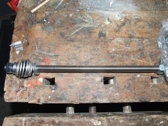

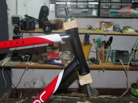

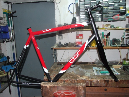

So , der Anfang ist gemacht.​
Da mir, wie vielen anderen wahrscheinlich auch, das Spezialwerkzeug zum Einpressen der Lagerschalen des Steuersatz fehlt mußte ich direkt am Anfang ein wenig improvisieren.​
Man besorge sich eine ausreichend lange Gewindestange nebst Muttern und Unterlegscheiben.​
Leider waren meine Unterlegscheiben noch zu klein so dass sie immer noch nicht auf dem Rand der Lagerschale aufgelegen haben, also musste Abhilfe in Form von zwei Holzstücken her.​
Außerdem sorgen die dafür das der Lack unbehelligt bleibt​
Etwas fummelig war dann noch die Montage der Kralle, aber ein Paar gezielten Schlägen mit dem Kunststoffhammer in die richtige Richtung und das Ding hat gesessen.​

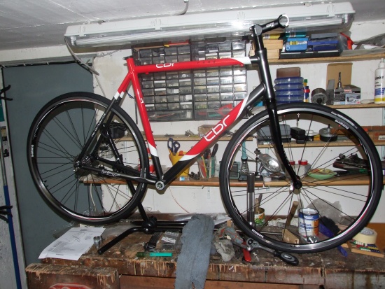

Und hier dann fertig montiert mit schönem Spacertürmchen,​
denn ich hab die Gabel erstmal nicht gekürzt weil mir jegliche Erfahrungswerte fehlen.​
Mit der Farbe der Gabel muss ich mal schauen wenn das Rad fertig ist, momentan würde ich eher in Richtung entlacken tendieren.​
Aber das wird später entschieden.​

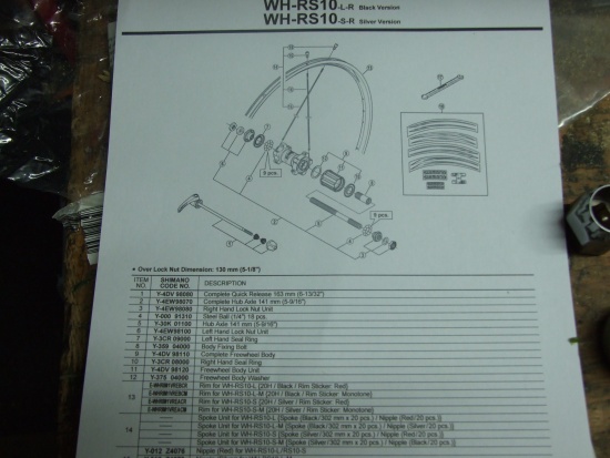

So, der erste Fehler hat sich eingeschlichen.​
Nachdem ich die Radlager gereinigt und neu gefettet haben ist mir beim zusammenbauen ein kleiner aber bedeutender Fehler unterlaufen.​
Den Distanzring der normalerweise auf die linke Seite gehört habe ich kurzerhand auf die rechte verfrachtet.​
Das Ergebnis war natürlich das das ganze Rad nach dem Einbau zu weit links stand.​
Nicht weiter tragisch aber macht halt Arbeit.​
Also mein Appell an alle die was auseinander nehmen - schreibt euch die Reihenfolge auf oder macht Fotos.​
Habt ihr beides nicht gemacht gibt es noch folgende Möglichkeit.​
Zumindest von Shimano gibt es haufenweise Datenblätter un Explosionszeichnungen - damit ist es dann auch kein Problem mehr das Puzzle zu sortieren.​

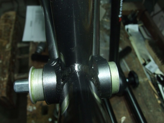

Und dann war heute noch das Innenlager dran.​
Für alle die meinem Beispiel folgen wollen und den Selbstaufbau wagen - die rechte Seite hat ein Linksgewinde und dementsprechend passt auch nur eine Lagerschale.​
Also nie mit Gewalt arbeiten, wenn ihr die richtige Schale habt lassen sich zumindest die ersten Gänge immer von Hand rein drehen.​
Ganz wichtig dabei - immer genug Fett verwenden.​
Dann gehts irgendwann auch mal wieder auseinander und frisst vor allem nicht bei der Montage.​

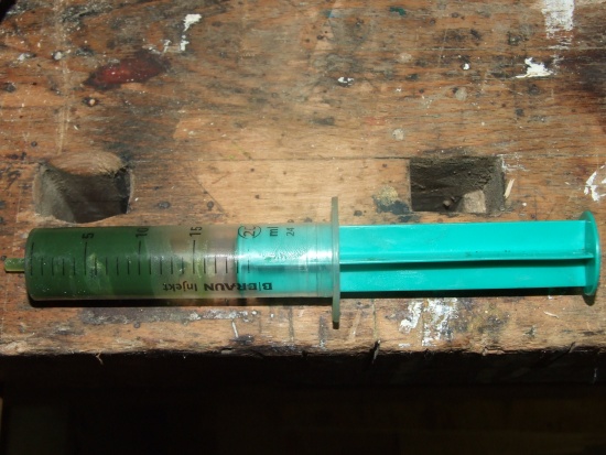

Einfacher und sauber geht das wenn ihr euch eine größere Spritze besorgt und die mit Fett füllt. Lässt sich dann super dosieren und landet auch da wo es hin soll.​

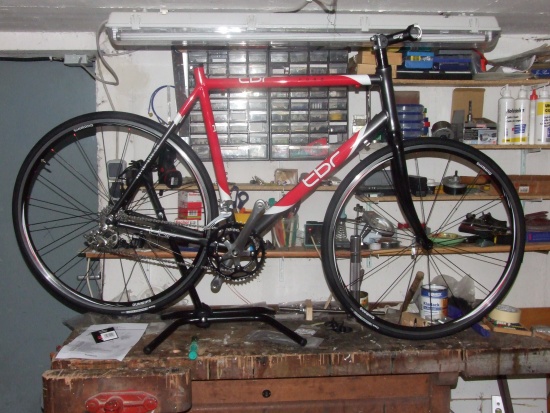

Und am Ende der heutigen Montagestunde kann man zumindest schon mal ein Fahrrad erkennen.​
Als erstes mal hab ich die Fotos im Startbeitrag komplettiert.​
Ansonsten ist jetzt die Kurbel dran, Kette ist drauf und die Anschläge von Umwerfer und Schaltwerk sind voreingestellt.​
Auf dem Foto wird die Kette noch von Blumendraht zusammen gehalten weil ich nicht diesen unsagbaren Splint von Shimano sondern ein missing link-Kettenschloss von KMC vewenden - und das hatte ich natürlich nicht da.​
Mittlerweile sind auch Lenker, STI's, Sattelstange und Sattel montiert, das hab ich aber noch nicht auf Foto gebannt.​
Im Prinzip warte ich jetzt nur auf die neuen Bremsen, dann kann ich die Züge ablängen und auf den ersten rollout gehen.​
