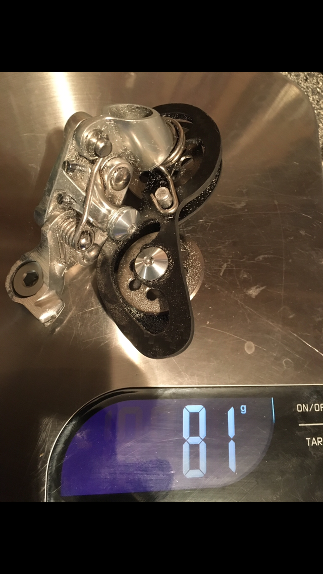

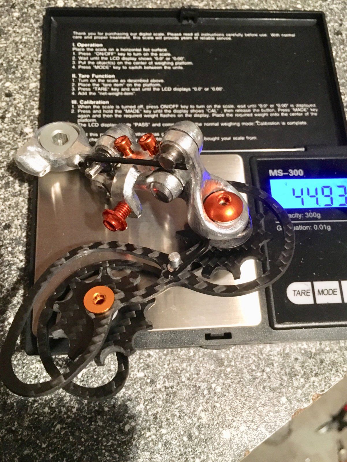

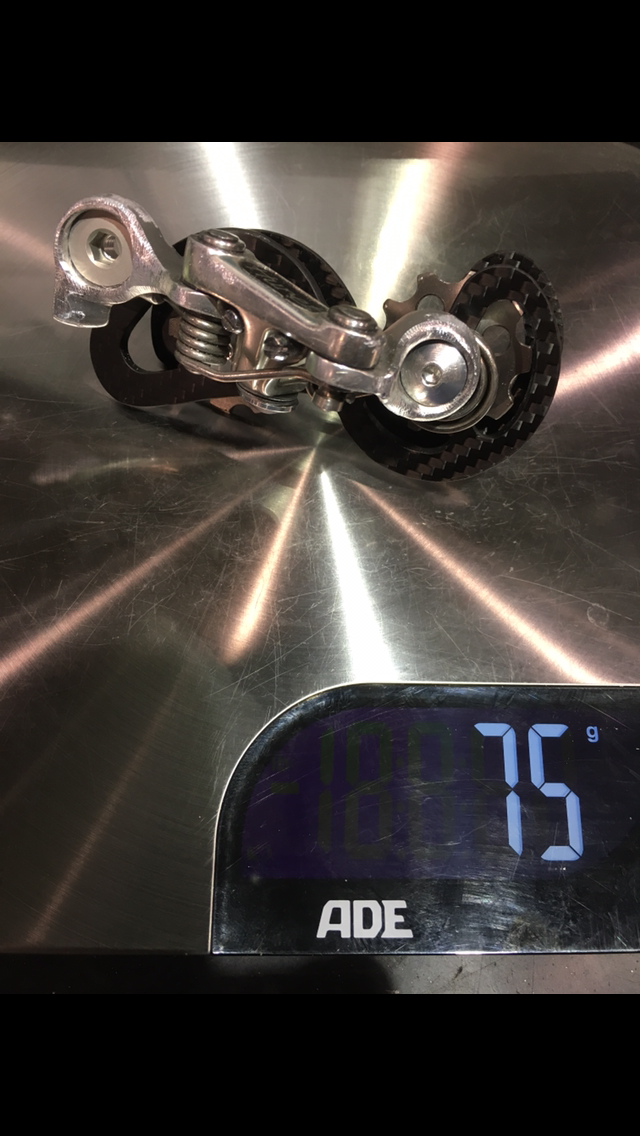

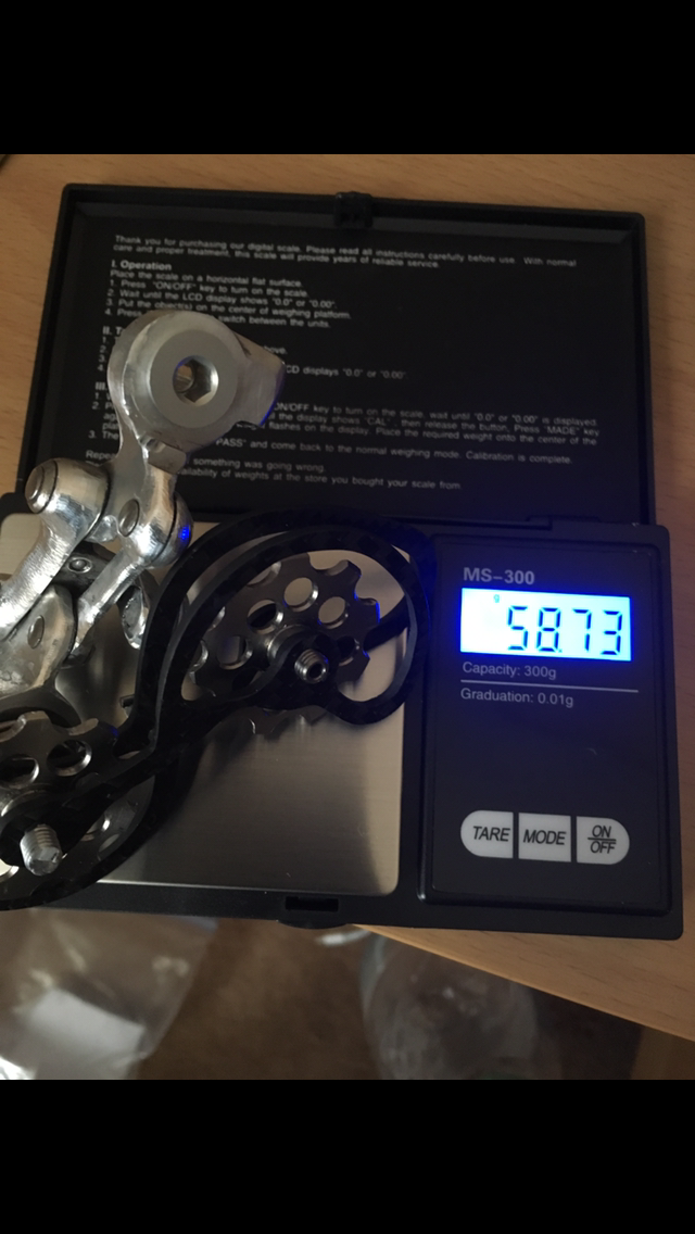

Hat jemand von euch ein ähnliches Projekt ( Huret Jubilee erleichtern) ? Momentan 62gr.

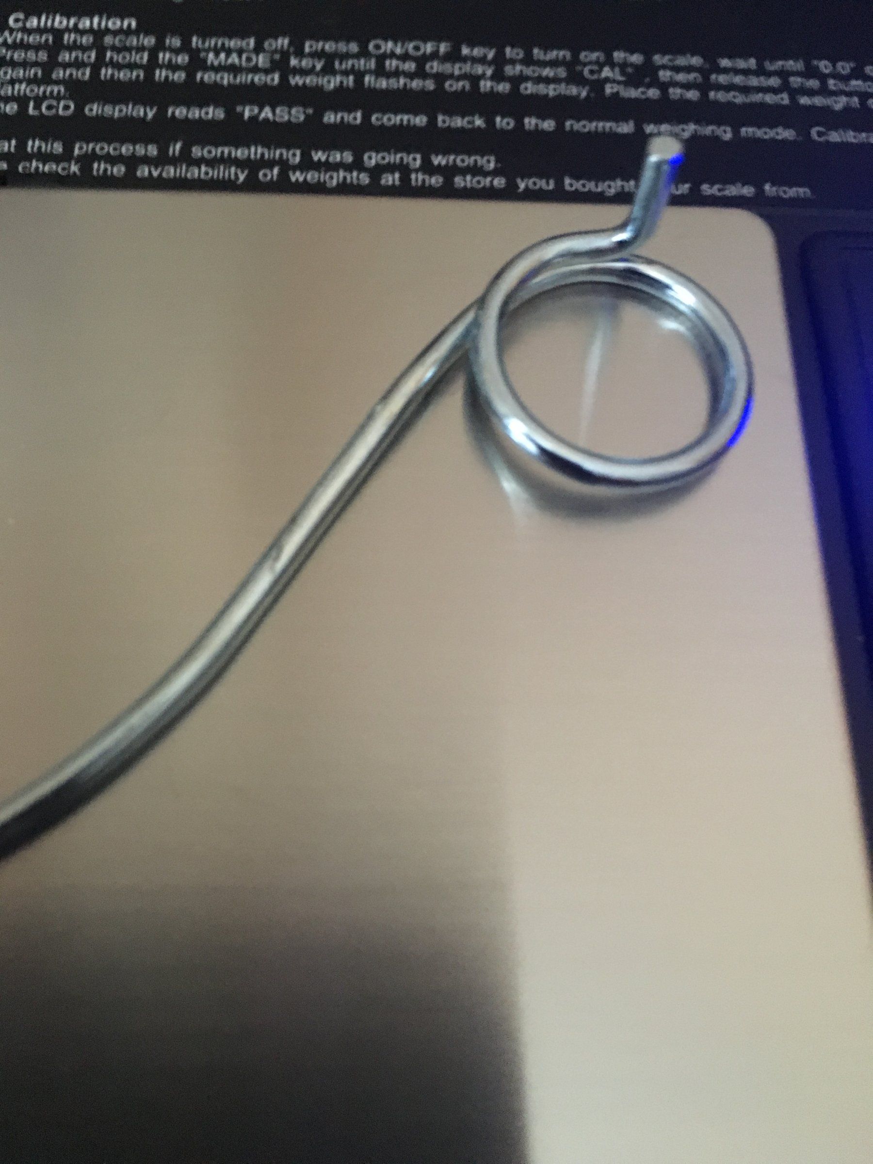

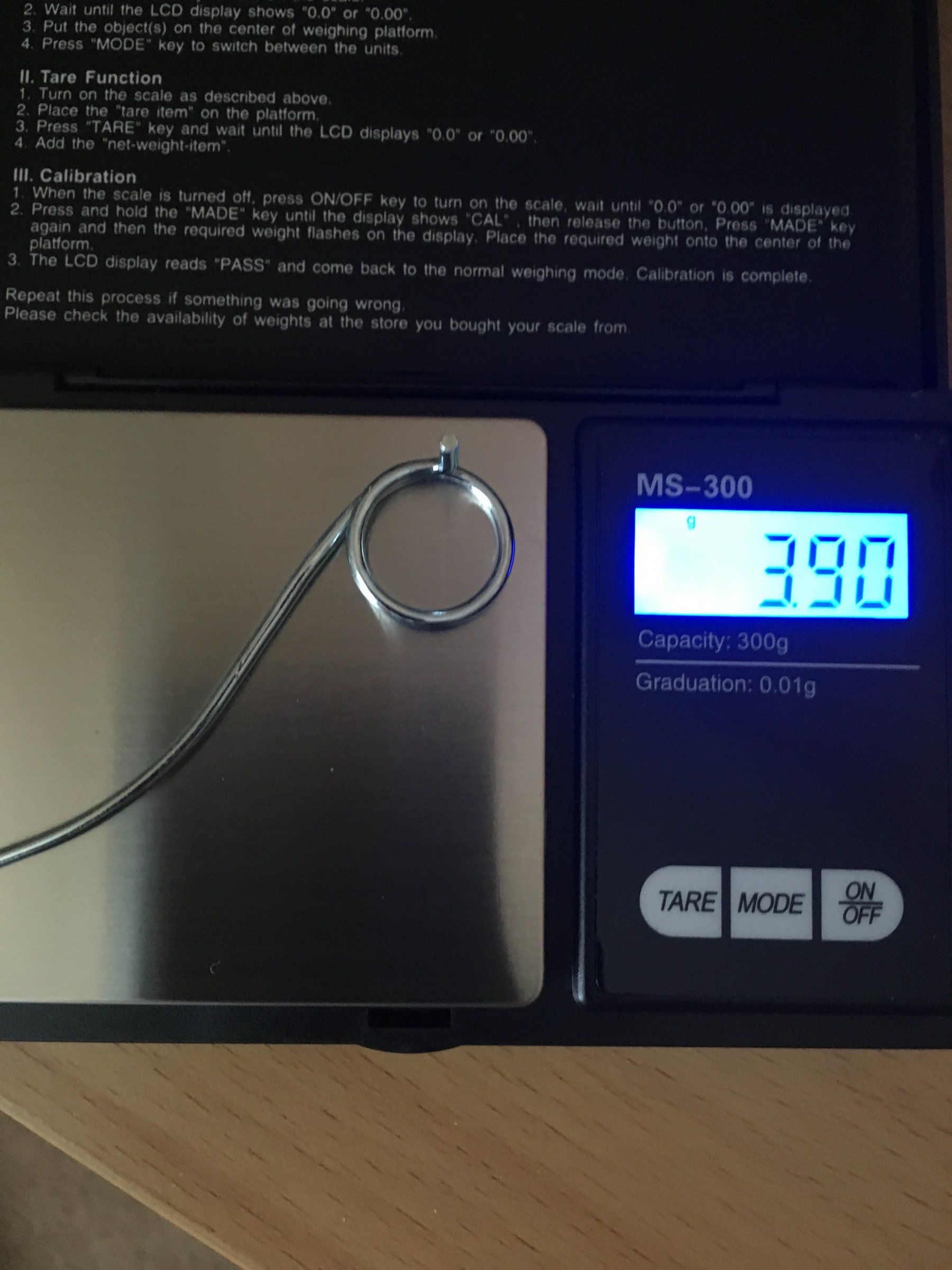

Das mit der Titan Feder hat sich erledigt.Die Feder einer Canti Bremse wiegt ungekürzt 3,8gr. die Original wiegt 9gr. und das beste ist das die Canti Feder bereits so gebogen ist wie ich sie für das Huret Schaltwerk brauche.Mit einer ganz einfachen Methode 6gr. losgeworden.

Es wurde zunächst getestet ob es überhaupt 10 Fach fähig mit Bremsschaltgriffen ist.Und es ist es.Das gesamte Schaltwerk ist noch nicht fertig da ich unter 50 gramm kommen möchte.Und ich habe vor die Rädchen durch selbstgebaute Carbon auszutauschen obwohl ich nicht glaube das das Gewicht derer die momentan montiert sind zu toppen ist weil 6,8 gramm für beide !! zusammen habe ich noch nichts leichteres gefunden.Lediglich wegen der Optik werde ich mir zwei aus Carbon anfertigen.Gruß Martin
