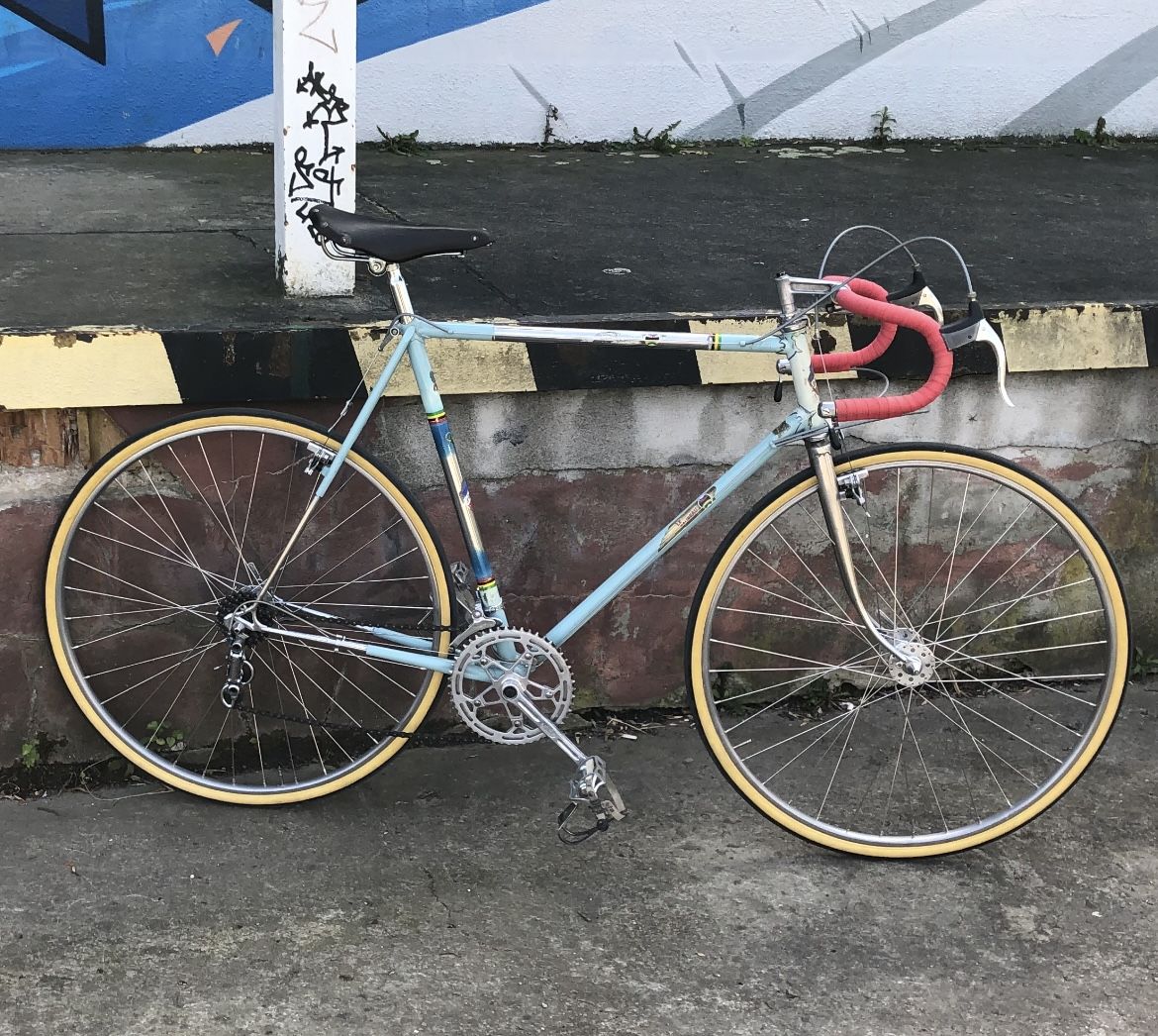

Hugo Rickert Spezial
Re: Hugo Rickert Spezial
Schön das er bei dir gelandet ist:daumen:.
Der Rahmen ist an Hand der Nummer von 1965, was bis auf die Gabel passt.
Die restlichen Zahlen ist das Geburtsdatum des Kunden 2.4.1912, war also 53 bei der Fertigstellung, wenn ich richtig gerechnet habe.
Decals von Abziehbilder.service.de, sind Wasserschiebebilder.
Faszinierend, Danke. Könnte also auch genau so gut 8-stellige Nummern geben.
Was paßt an der Gabel nicht? Zu Tange finde ich erstaunlich wenig Geschichte, ist für mich Neuland.
Ich deute die #
24.12.1965 Weihnachten
Gute Idee erst Mal Aufbauen Proberunde und optimieren
Dann erst ein neues Lackkleid erspart so manche Macke am Neulack
So hab ich das früher mit Motorrädern gemacht

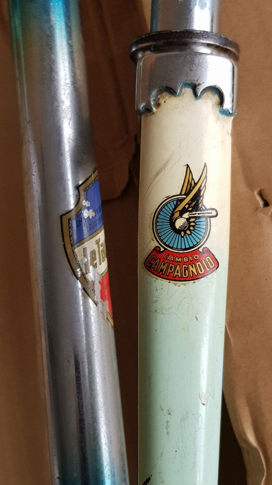

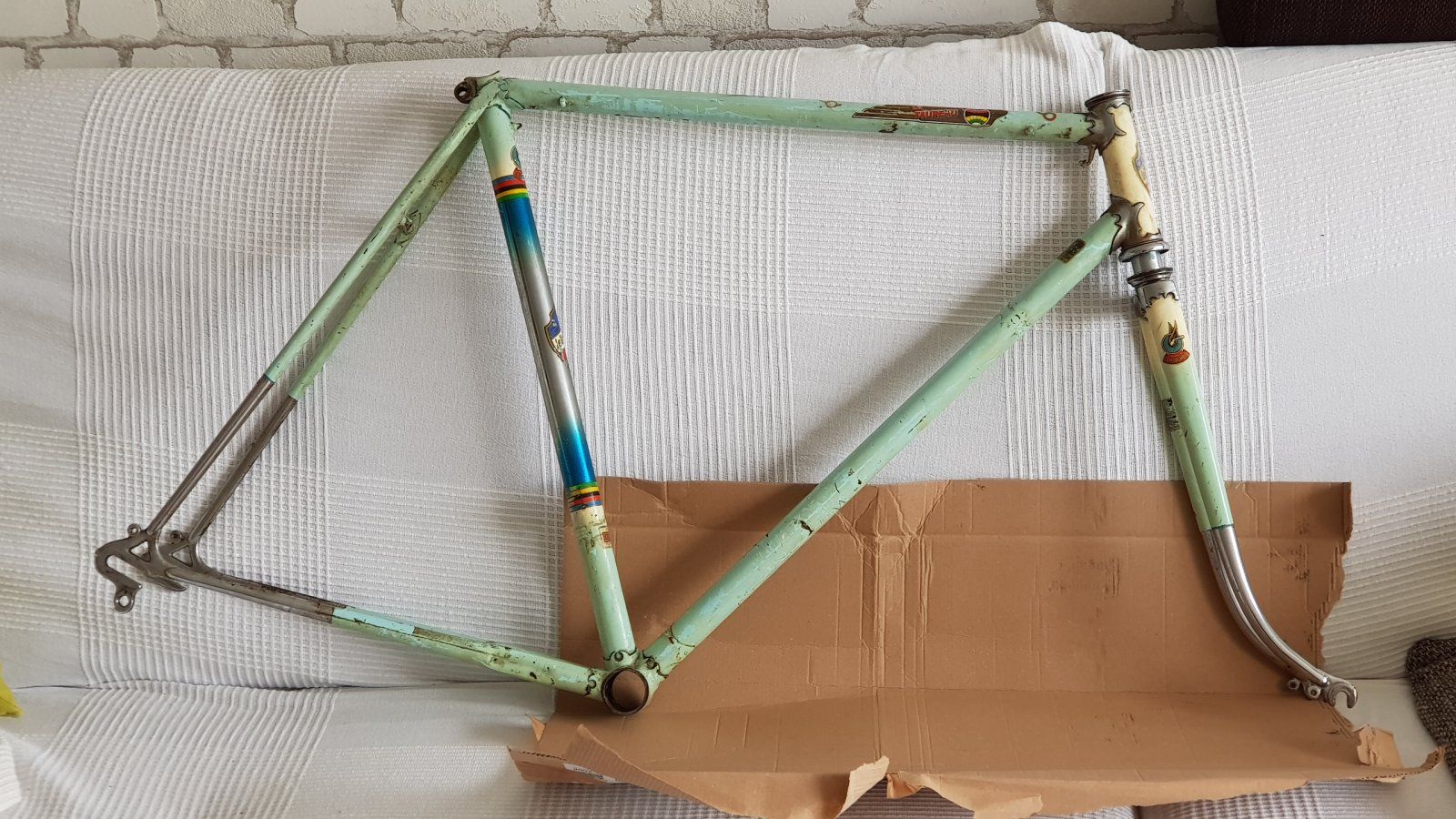

dann will ich hier auch mal kundtun, dass heute mein Rickert Le Taureau angekommen ist:
Zur Zustandsbeschreibung und den ersten allgemeinen Fragen bitte hier entlang zum Aufbaufaden.

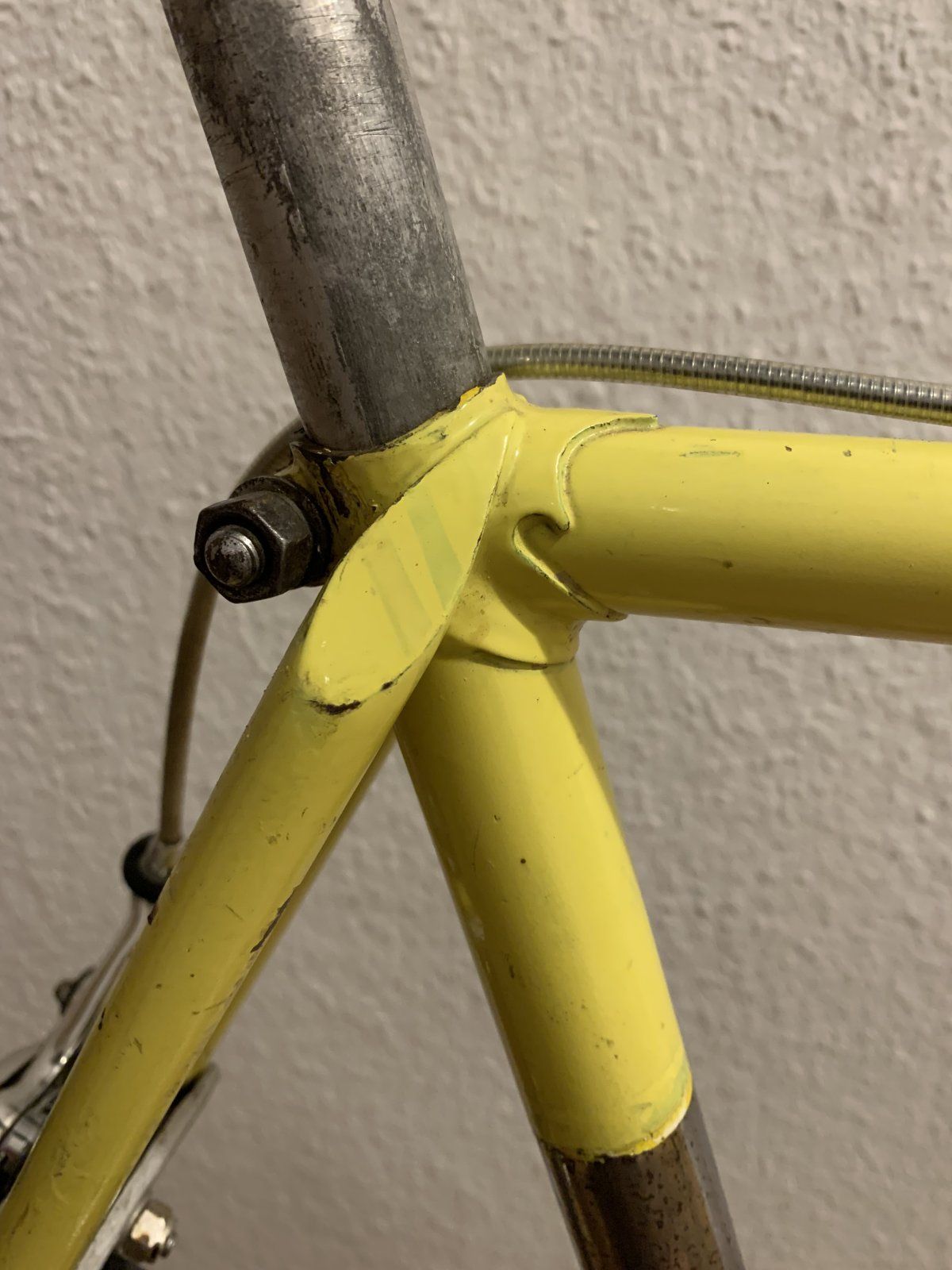

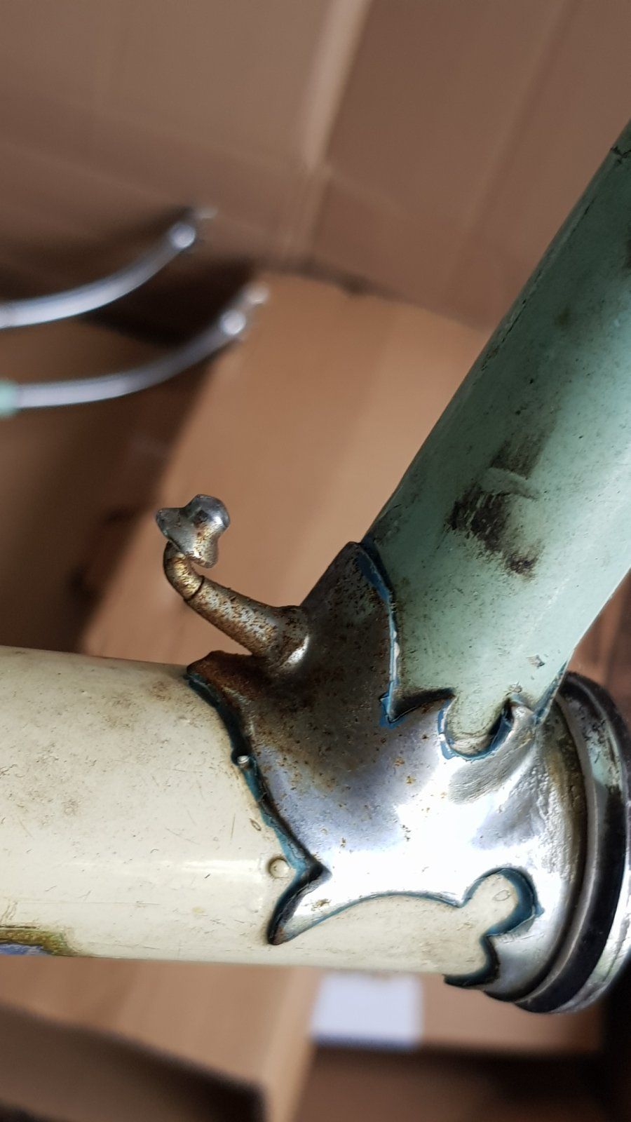

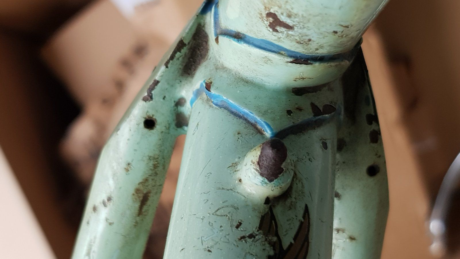

Ein paar Besonderheiten sind mir aufgefallen.
Pumpenhalter: vorne ein Haken an der Muffe und hinten nur ein Popel am Sitzrohr, untypisch für Rickert:
Eine eingeschlagene Rahmennummer in der Tretlagermuffe, kein Ablaufloch
Kein Chrom am Oberrohr
Außer direkt an den Muffen - diese aber sehr ordentlich - keine Linierungen zu sehen, auch nicht auf der Gabel, allerdings der blaue Verlauf in den Chrom des Sattelrohres.

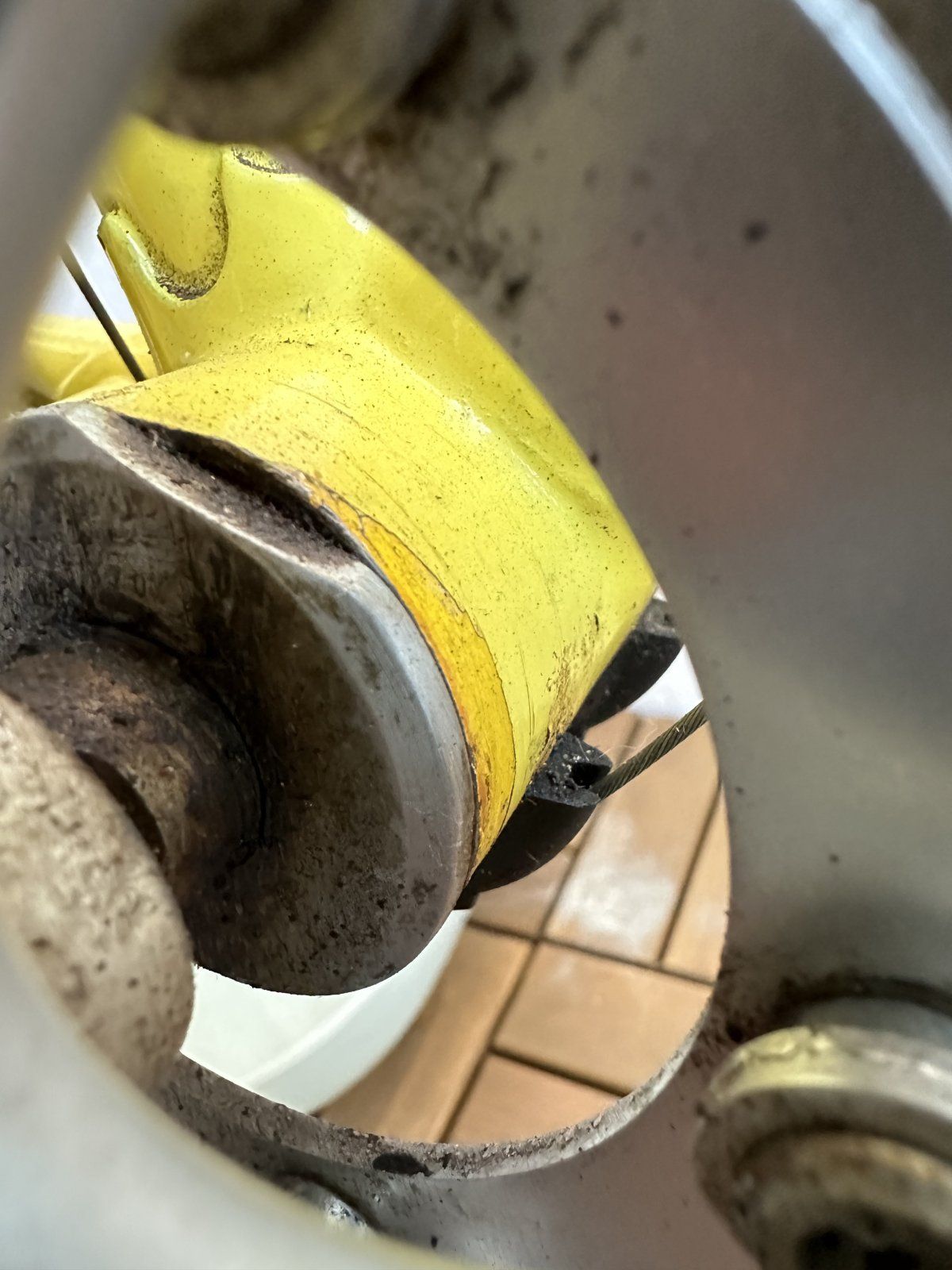

Ist das nun Lack von Heithus oder eher nicht?

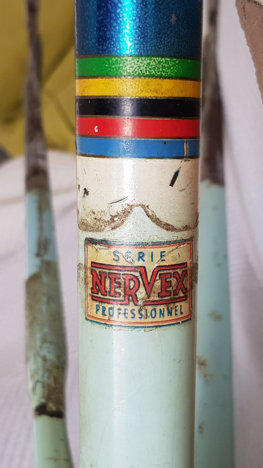

Der Campa-Aufkleber ist auf der rechten Gabelscheide, links sitzt der von Reynolds. Aber Aufkleber wurden ja bei den Rickerts wohl eher mit Humor verteilt. Der Nervex-Aufkleber sitzt zur Hälfte unter der Schelle für den Umwerfer...
Campa - zwei Aufkleber Cambio Campagnola auf dem Lack, vier Ausfallenden von Campagnola.
"Cambio" heißt ja in diesem Zusammenhang Getriebe bzw. hier Schaltung, sollte also eine Schaltung von Campa verbaut werden oder muss das nicht sein? Wie seht Ihr das bzw. würdet Ihr das handhaben?
Anhang anzeigen 1428831Anhang anzeigen 1428830
Anhang anzeigen 1428832Anhang anzeigen 1428834
