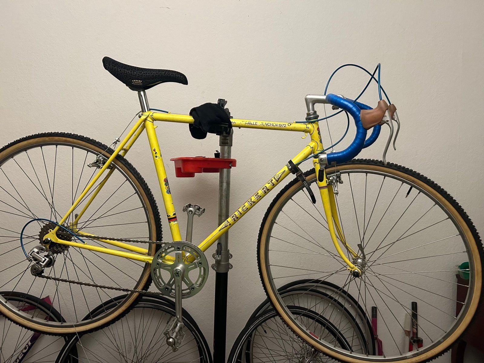

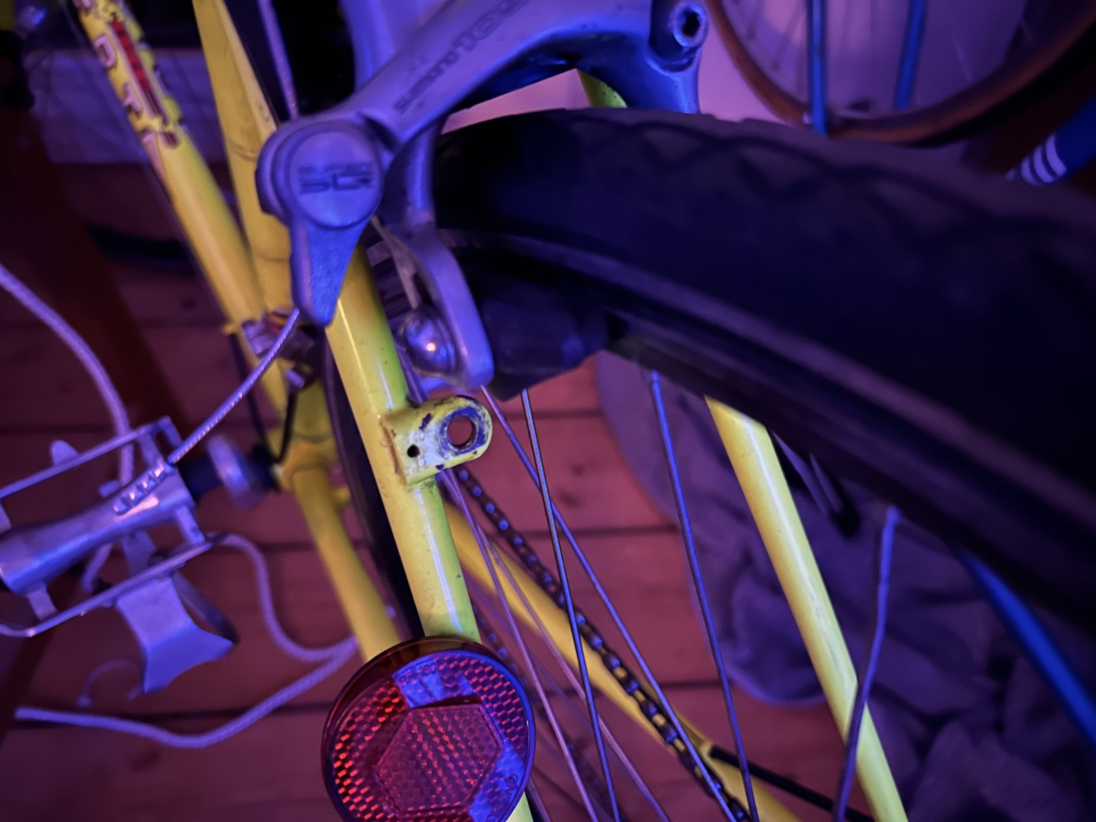

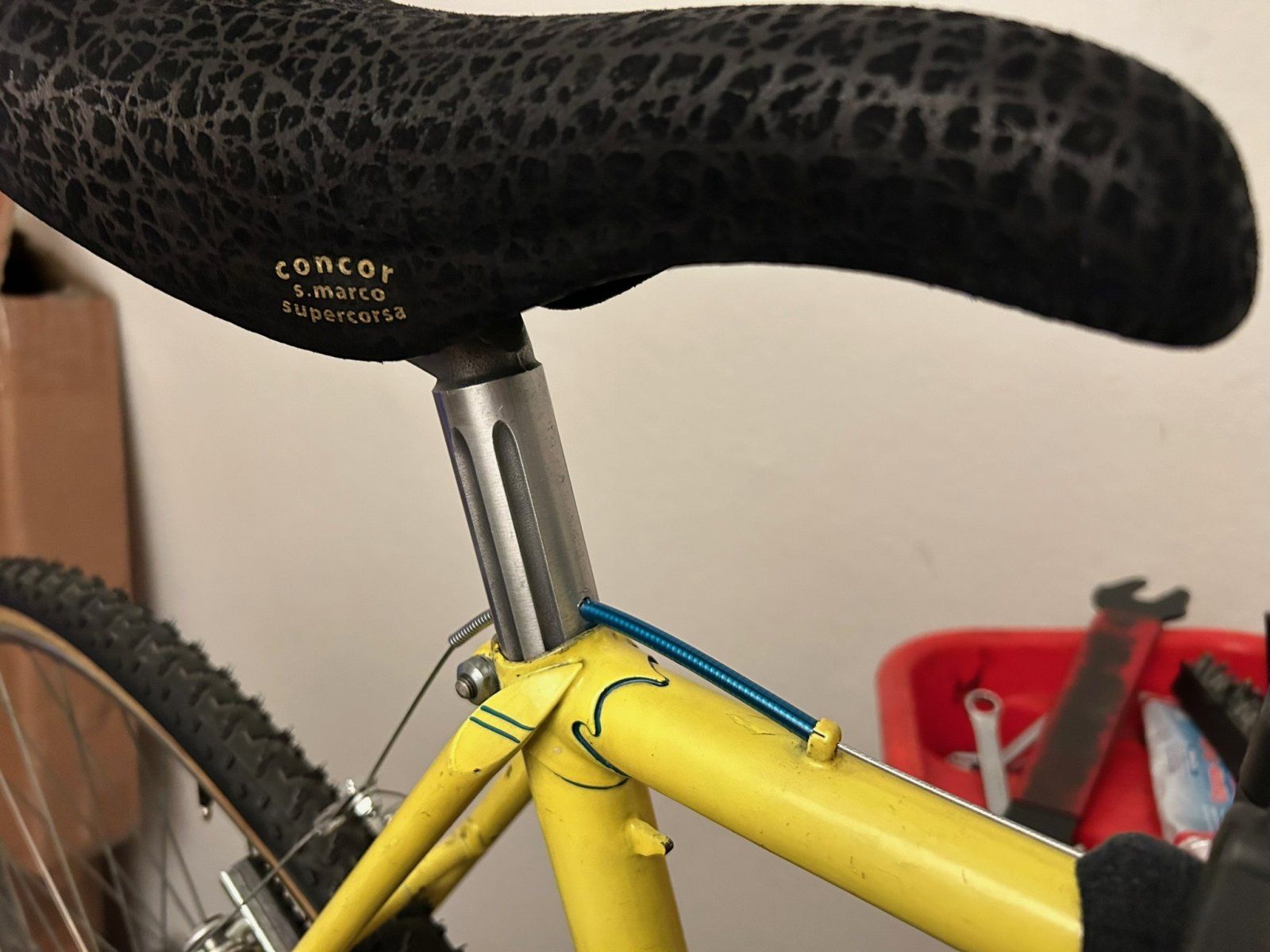

Sehr schön! So was fehlt mir auch noch, was fürs Grobe! Für den Lack würde ich mal Nevr Dull probieren, vielleicht bringt's ja was. Und der Sattel ist mir persönlich viel zu neu für das Rad: Da würde ich mal nach einem alten Concor suchen, das passt dann besser zum Rad.Sooo, damit Rokado nicht so lange warten muss (g) schon mal zusammen gebaut. Dennoch noch einiges in der Pipeline, Schaltung einstellen, Wäscheleine am Umwerfer ist noch zu lang für meinen Geschmack, Bremsen nochmal einstellen, nachdem der Bremsentest ergeben hat, dass die Hülsen in die Hoods gezogen worden sind und daher die Spannung direkt nicht mehr passt. Im Laufe des Jahres werde ich noch nen neuen Steuersatz einbauen, Teile des alten sind weitergewandert, da ich den Gegenhalter nicht mehr brauchte. Nach dem Weitergeben ist mir aufgefallen, dass ich da jetzt wohl nen neuen brauche
Hab jetzt erstmal die Shimano 105er Schale von meinem auseinander gebautem Peugeot dran gepappt, gefällt mir aber nicht wirklich, daher kommt da was neues dran. Bevor wer die Polizei ruft wegen des Bremszuges vor dem Lenker, sonst war der Winkel zum Halter auf dem Oberrohr zu steil und der Bremszug hat auf dem Rahmen geschliffen.. Hätte alternativ die Wäscheleine sonst weiter vorn auf dem Oberrohr nochmal mit ner Schelle festmachen müssen, hab aber keine passende Schelle.

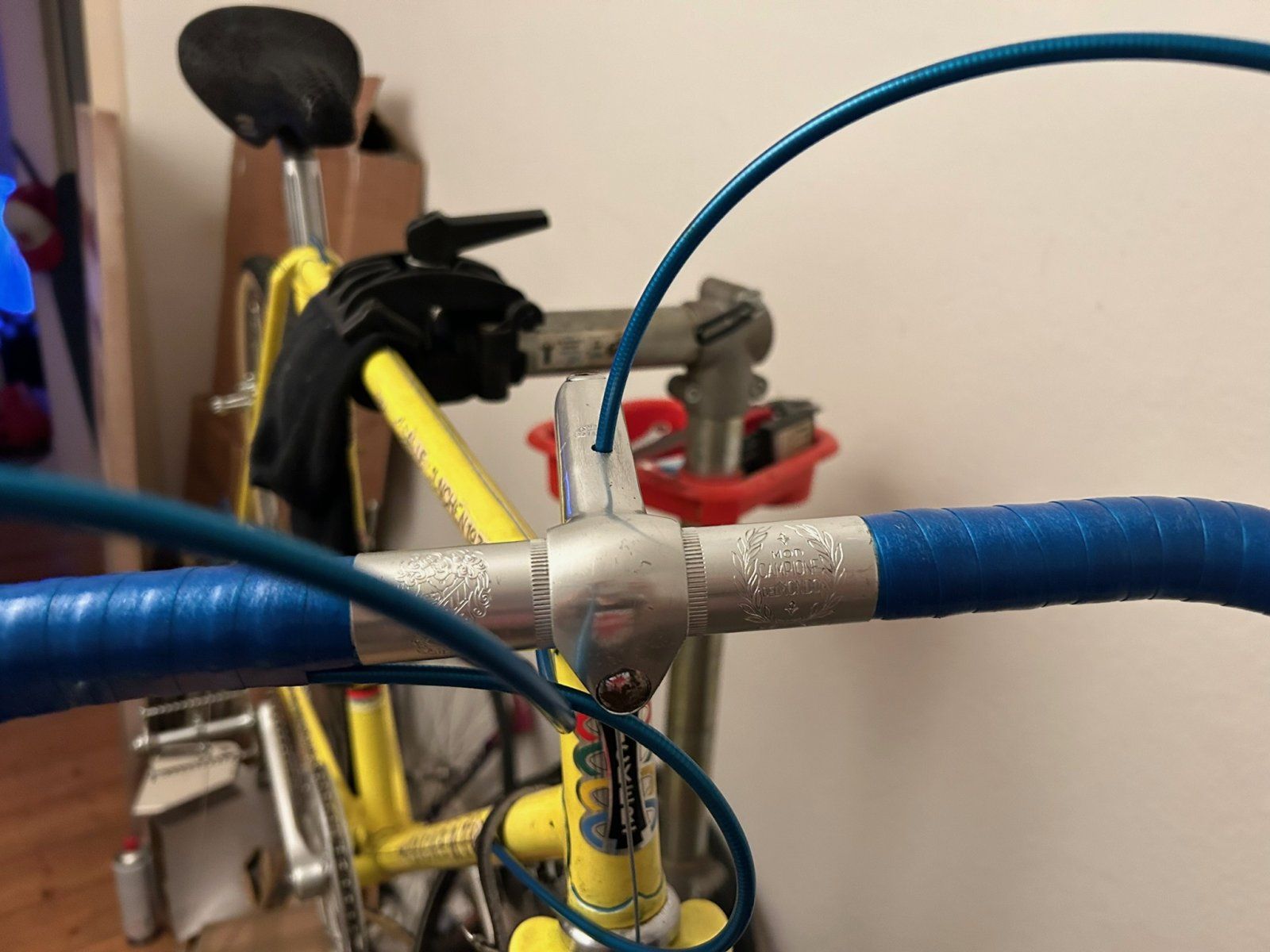

Geblieben ist vom Rad eigentlich nur der Rahmen, Kurbel und Schaltwerk. Das Loch im Vorbau ist oben groß genug für die Wäscheleine, ab ca. der Hälfte habe ich kleiner gebohrt, so dass nur noch der Bremszug durchpasst. Durch das Loch der Sattelstütze passt nur das Innenleben der Wäscheleine. Hab die also einige cm "gepellt", denke zwar nicht, dass die Stütze oder der Zug durch die Reibung kaputt gehen würden wollte die Öse hinten auf dem Oberrohr aber nicht ohne Sinn da stehen haben. Davon ab, Klaus Peter Thaler hat sowas ähnliches auch gehabt...

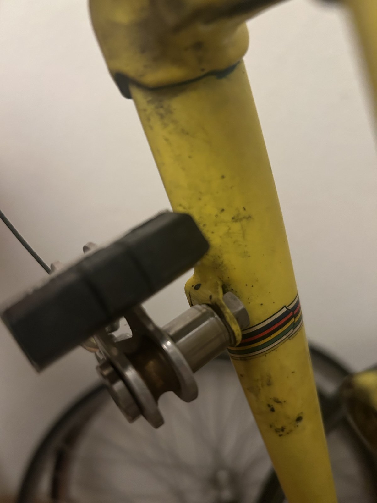

Als nicht so dolle hat sich der Lack herausgestellt, ich bin mindestens der vierte Besitzer des Rades, dann verliert sich die Spur, hat wohl viel Zeit draussen in der Sonne verbracht, kein Rost, aber "fleckig" an einigen Stellen, zuerst mal mit Benzin probiert, das fand der Lack noch beschissener, daher mit heißem Wasser und Spüli, das hat gar nix gebracht, daher bleiben die Flecken halt da, wo sie sind...

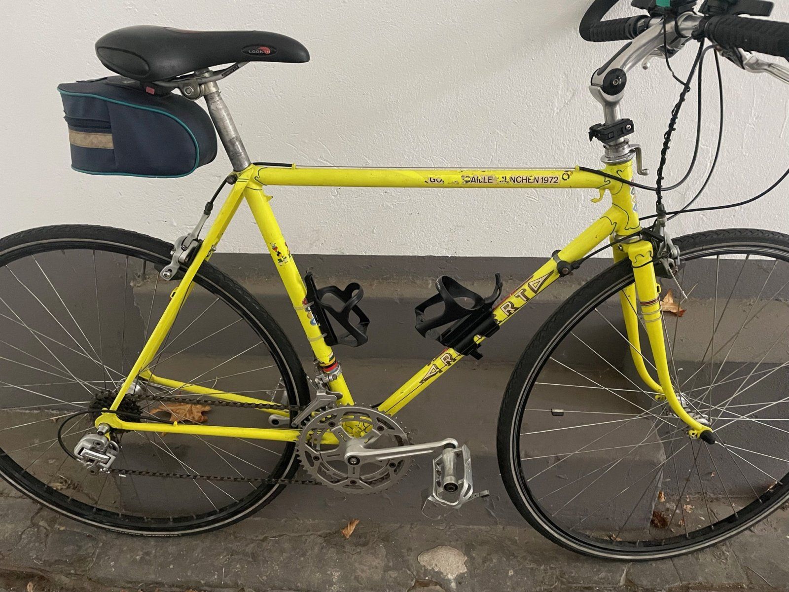

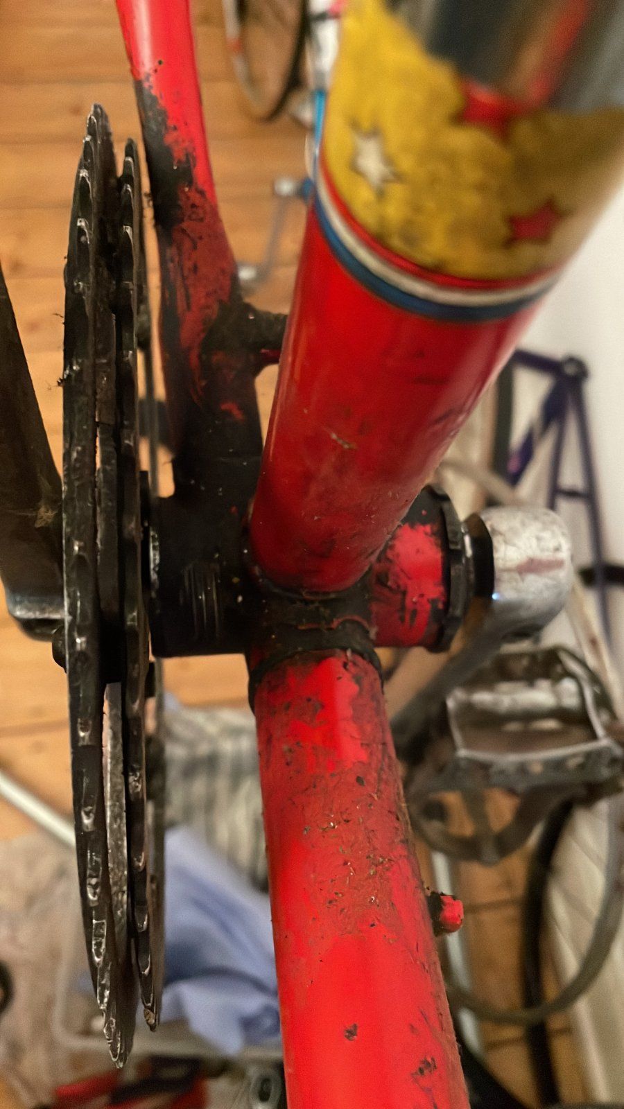

Nochmal das "Vorher" zu Erinnerung:
und nun so mit 9,6kg:
