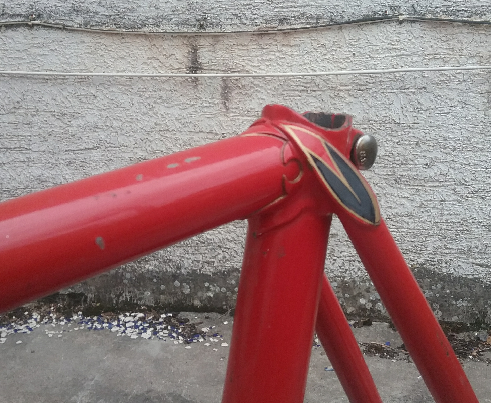

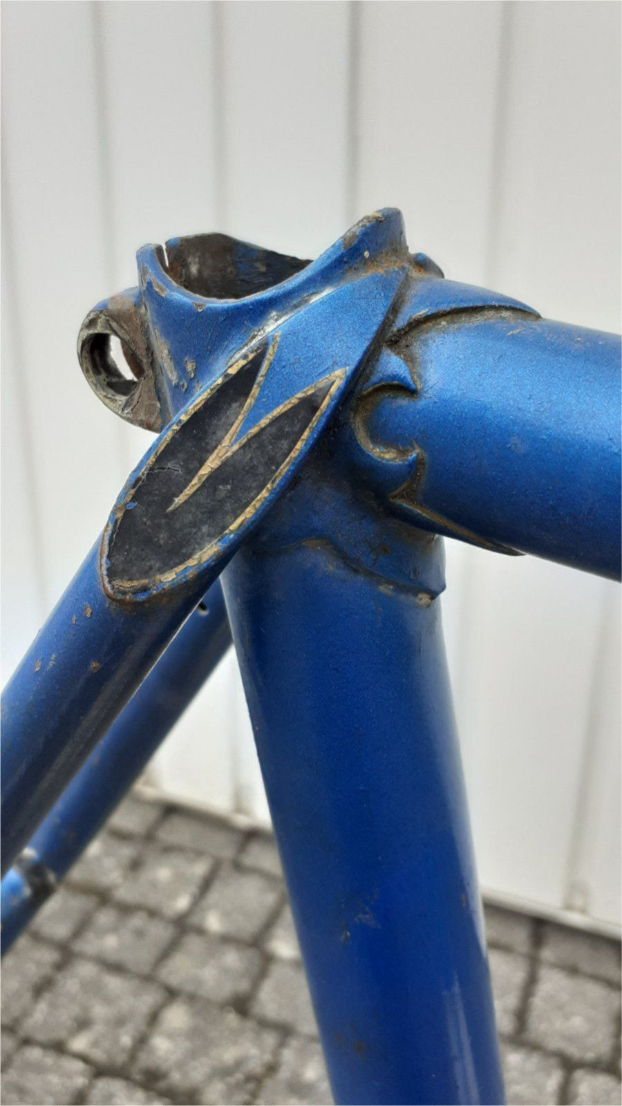

Also die Doppelbrückengabel gab es doch Ende der 70er nicht mehr,und Nervex Pro genauso wenig, ich sehe den Rahmen in den 60er, der nach einer Reparatur beim Meister Neulack und Decals bekam.
Genau so ist es ...... !Also die Doppelbrückengabel gab es doch Ende der 70er nicht mehr,und Nervex Pro genauso wenig, ich sehe den Rahmen in den 60er, der nach einer Reparatur beim Meister Neulack und Decals bekam.
Also Rahmen mit Nervex Muffen konnte man wohl 79 noch auf Kundenwunsch bestellen.Also die Doppelbrückengabel gab es doch Ende der 70er nicht mehr,und Nervex Pro genauso wenig, ich sehe den Rahmen in den 60er, der nach einer Reparatur beim Meister Neulack und Decals bekam.
Sogar noch 2017Also Rahmen mit Nervex Muffen konnte man wohl 79 noch auf Kundenwunsch bestellen.
 einer der letzten Muffensätze aus dem ehemaligen Bestand vom Meister,
 einer der letzten Muffensätze aus dem ehemaligen Bestand vom Meister,Hatten die RU-FA aus der Zeit Rahmennummern, bzw hat deins eine?Der Deckel, den ich hier liegen habe ist vom Fauss.
Der Rest passt m.E. auch.
M.E. ein RU-FA aus den 60ern, beim Hugo Anfang der 70er neu gelackt. Vielleicht musste er auch was reparieren?!

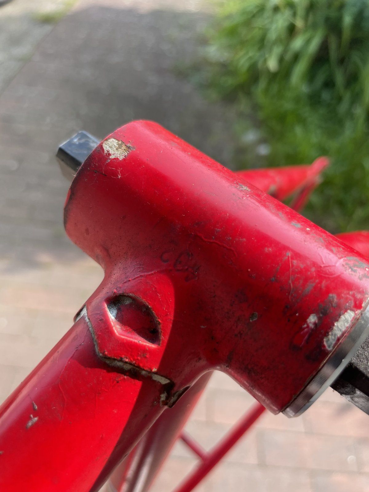

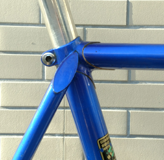

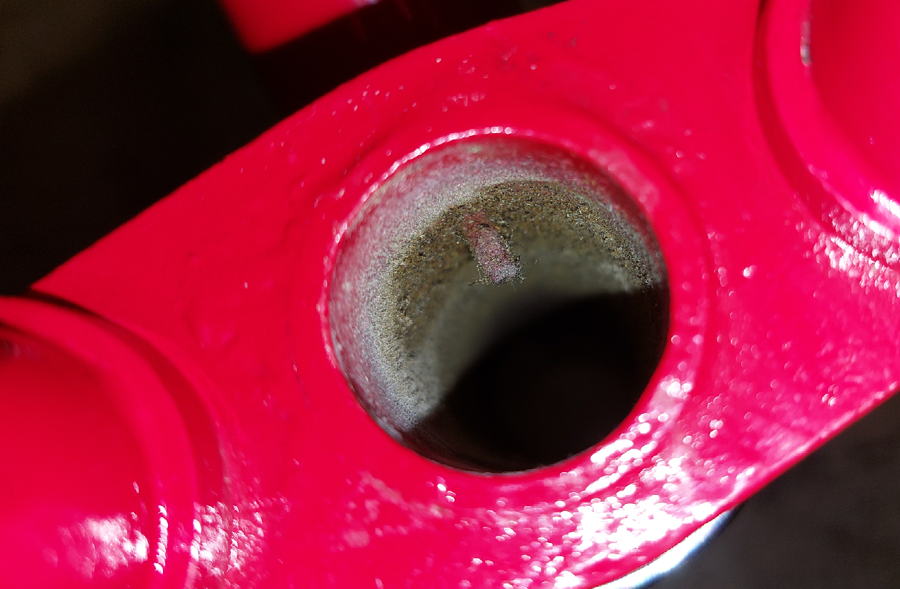

Es ist nicht nur der rumgezogene Deckel, sondern auch, dass der so schlampig übersteht.Anhang anzeigen 1312854
Nach Lust und Laune, meine ich.Hatten die RU-FA aus der Zeit Rahmennummern, bzw hat deins eine?

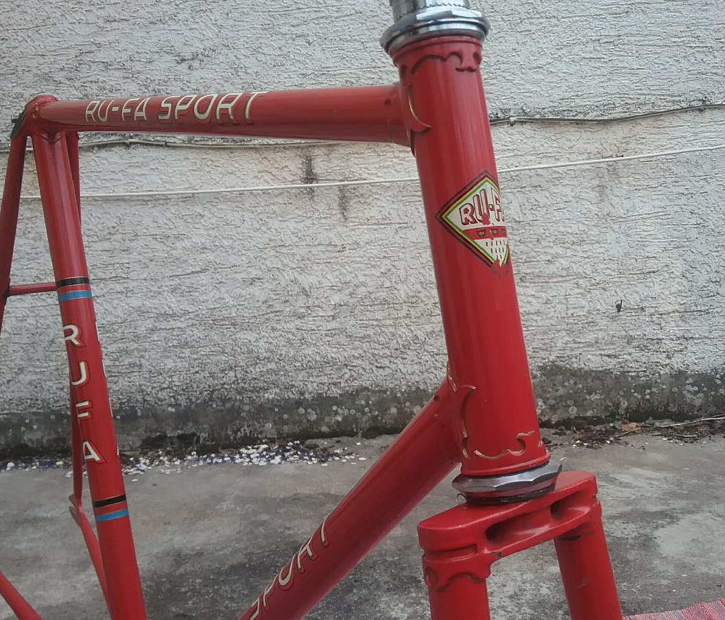

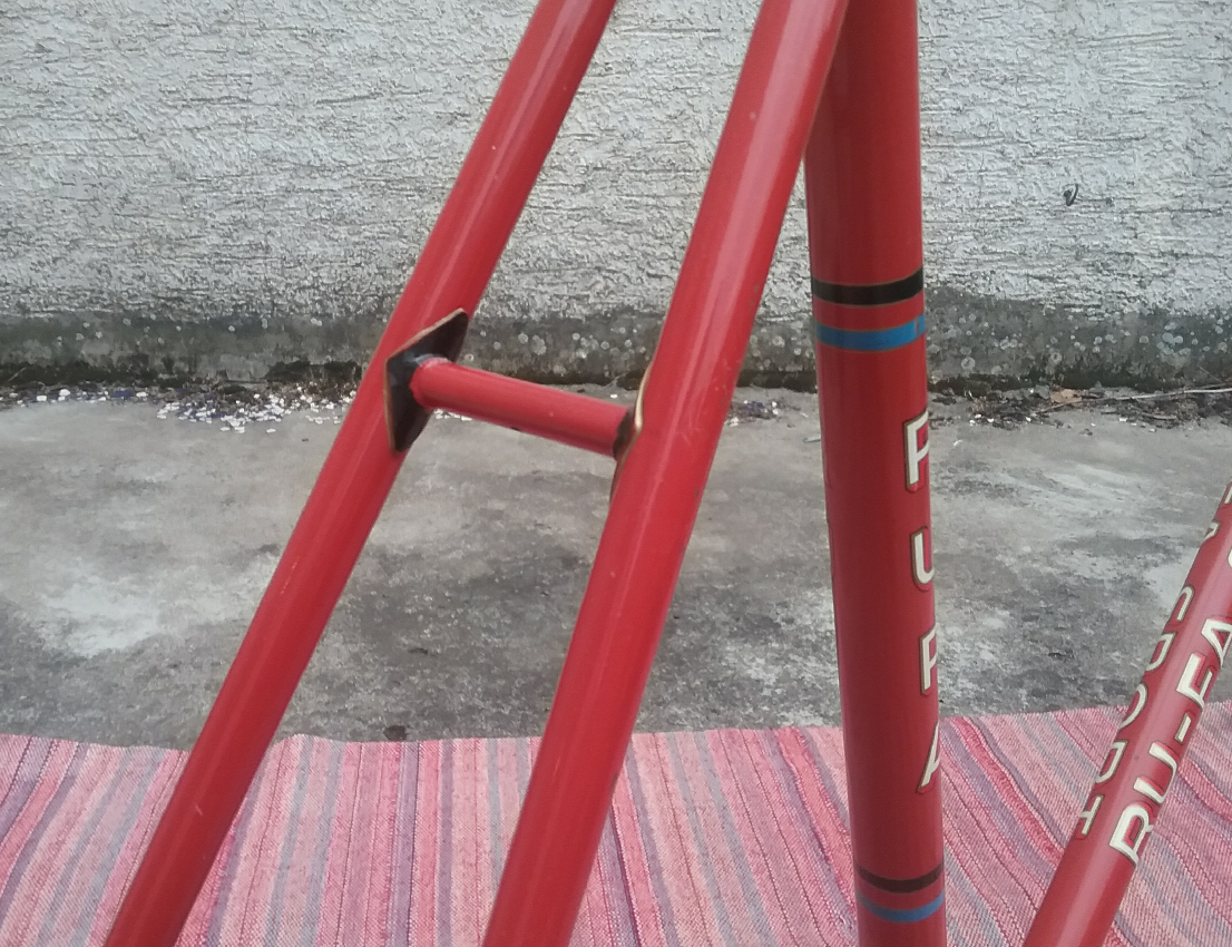

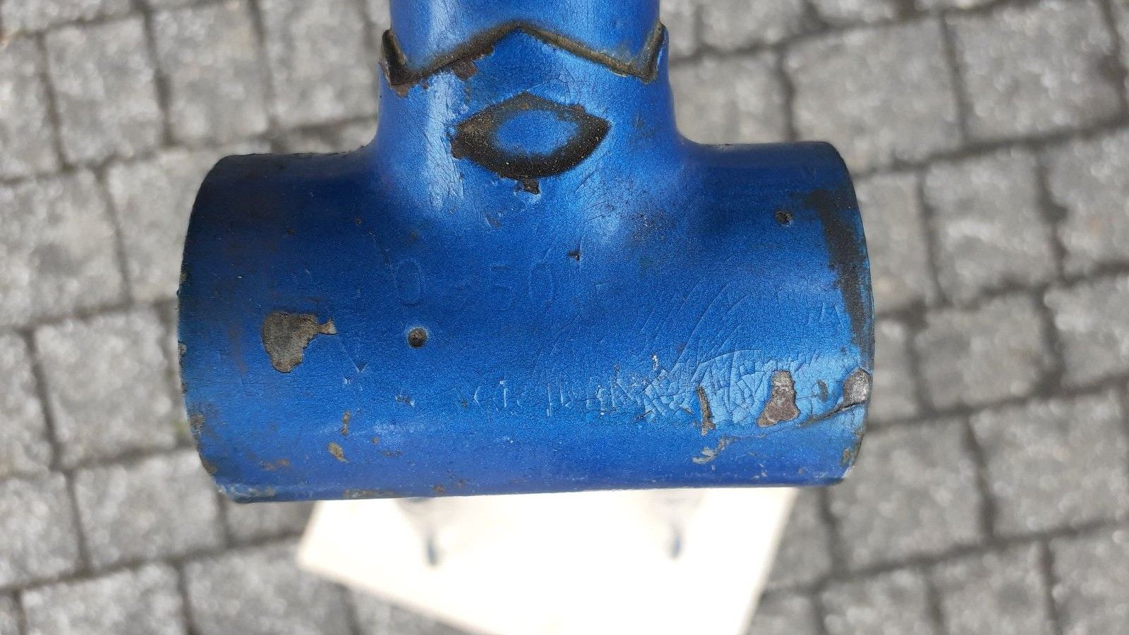

Zeige mal die Ausfallenden, die beiden Streben im Heck, etc...Wenn wir gerade bei Baujahren sind, aus welchem könnte denn mein Bahnrahmen sein ? Nervex Muffen, Wenn ich’s richtig entziffert habe steht da 402 als Rahmennummer. Bei der Lackierung hätte ich jetzt auf späte 70er Jahre getippt ?
Ich tippe auf Ru-Fa.

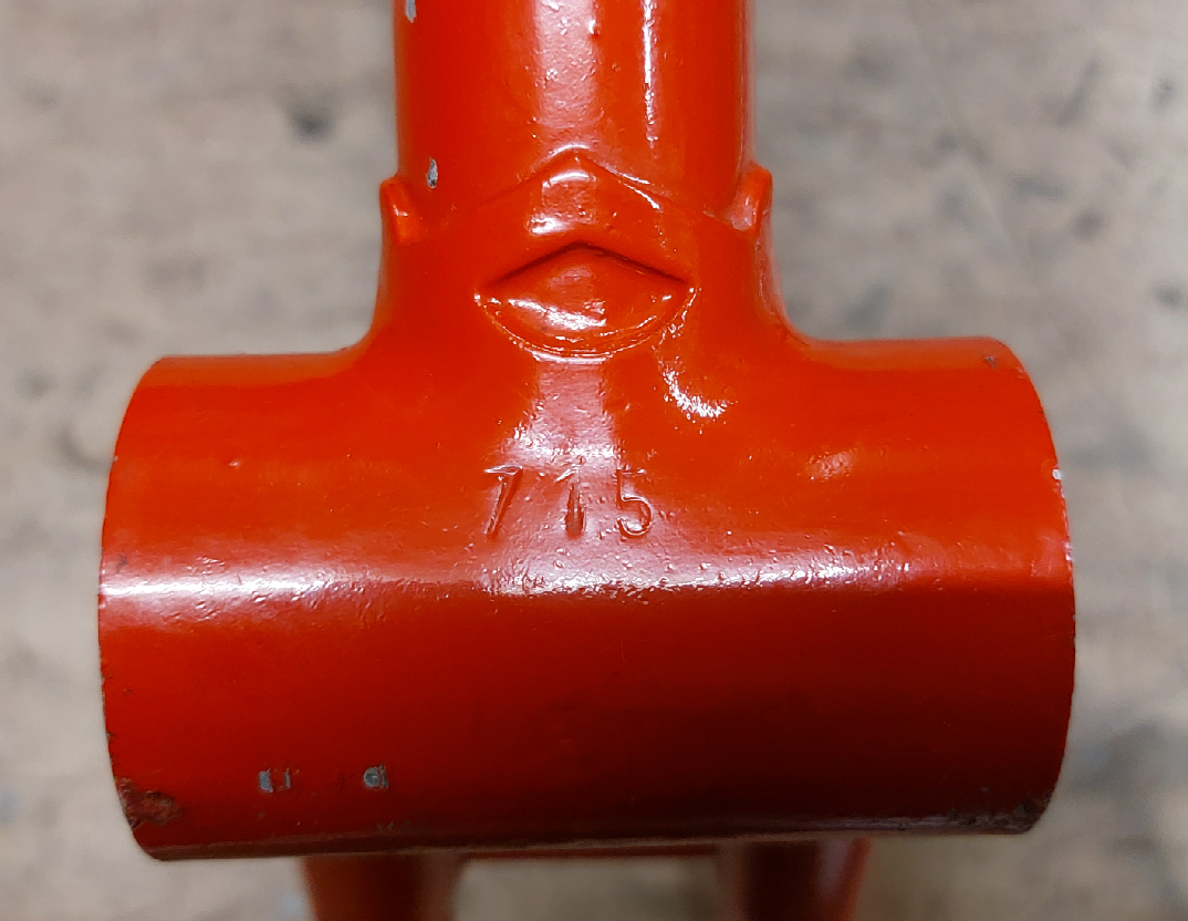

Sieht deine Rahmennummer so aus?
Dieses Ru-Fa hier hat eine Rahmennummer, die aus der Reihe fällt:Nach Lust und Laune, meine ich.

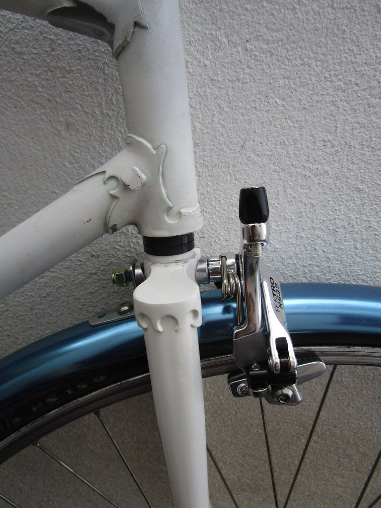

Da passt von der Machart aber viel. Auch, dass die Kragen der Steuerrohmuffen nicht weggefräst sind und die Streben ganz einfach zusammengeknipst sind.
Der Fauss hat m.E. nicht viel auf Optik gegeben. Dafür hat er sich mit der Hitze, der Reihenfolge und den Verspannungen viel Mühe gegeben.

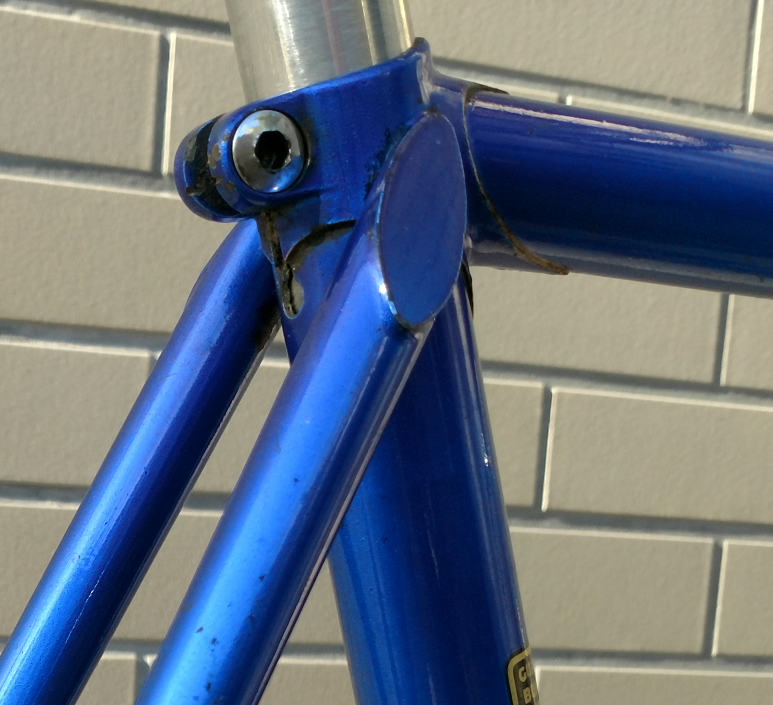

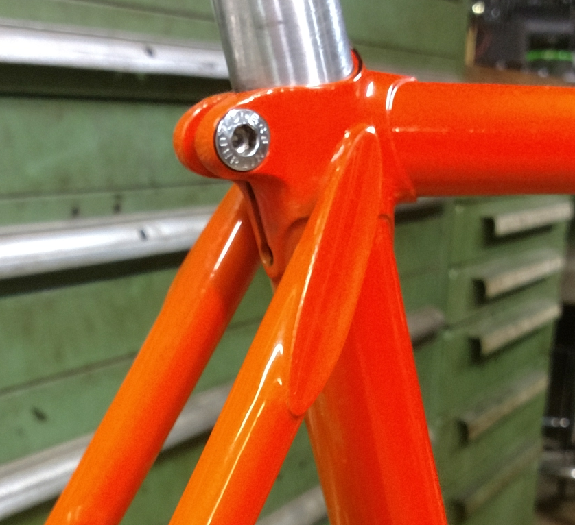

.Lüders hat diese Deckel auch überstehen lassen:Es ist nicht nur der rumgezogene Deckel, sondern auch, dass der so schlampig übersteht.
Ja,Lüders hat diese Deckel auch überstehen lassen:
Selbst bei den jüngeren. Dieser ist von '97:
Franzosen haben das auch gern gemacht.
Ich würde annehmen, daß dies zur Stabilisierung der Rohrenden gemacht wurde, da keine Gußteile für die Strebenanlegung verwendet wurden.
