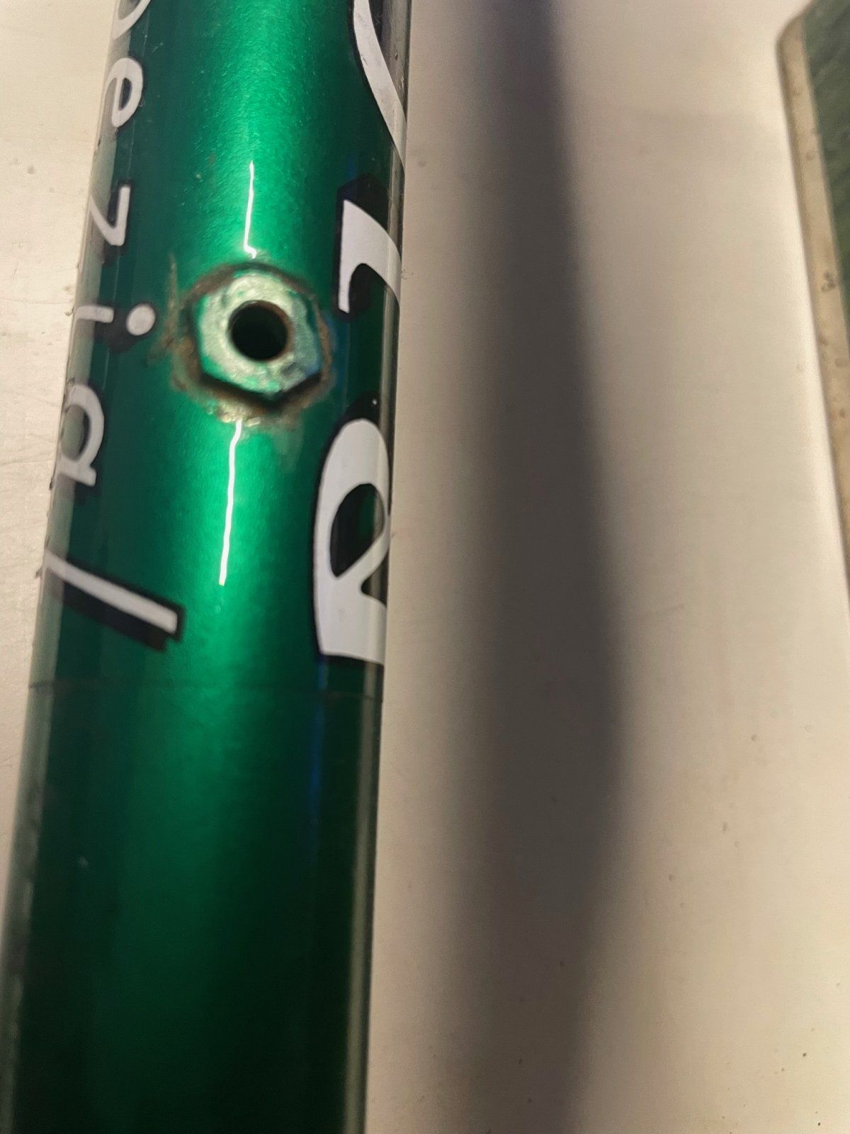

Auf dem Aufkleber fürs Unterrohr sind beide Schriftzüge, es gibt also nur eine Aufkleber der beide Seiten abdeckt. und der geht dummerweise über die obere Bohrung für die Flaschenhalterung. Also muss da ein Loch in den Aufkleber. Ist auch auf dem vorhandenen Aufkleber so. Aber noch nicht auf dem gerade gekauftem. Hoffe ich habe mich verständlich ausgedrückt.
Zum Stöpsel: Das ist ja nicht einfach eine Bohrung zur Entlüftung, das ist ein großes "Loch". Ich dachte ein Markenzeichen für Orginal Rickerts
ja, weiß jetzt, was du meinst, habe ich bei einem Rickert auch mit den Löchern im Aufleber:
keine Ahnung, wie das da reingekommen ist, mit Mühe, ner Schere und viel Schweiß? Oder mit nem Locher?
Wir meinen dasselbe Loch:

Die Folienaufkleber schneide ich immer an den Konturen der Buchstaben entlang zu, das sieht besser aus, und man braucht kein Locher.
