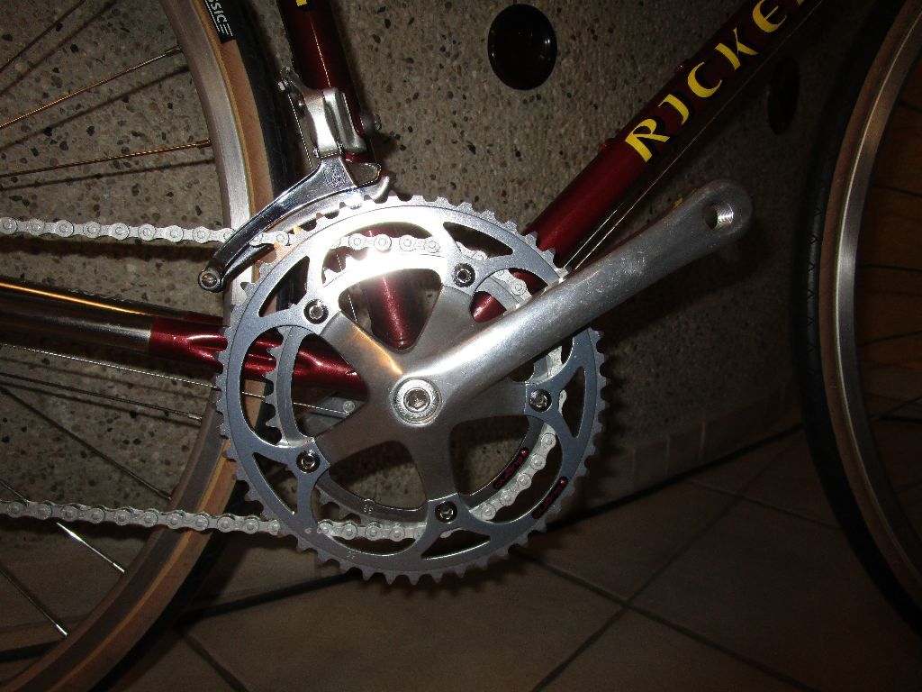

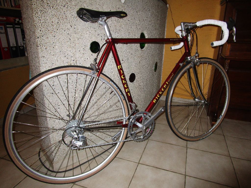

Ich möchte vielleicht die Schriftzüge auf meinem Rickert erneuern. Blaue Buchstaben. Bislang bin ich nur auf dieses Angebot gestossen. Kann jemand was über die Qualität sagen, oder eine Alternative benennen? Vielen Dank.
Im Vergleich zu den originalen deutlich dicker, aber ich fand sie noch okay.
Kannst du nochmal deine Decals zeigen, damit ich dir das ausreden kann. Bei Neulack kann man das machen, aber bei einem Rahmen mit Patina neue Decals, ich weiß nicht ;) .
