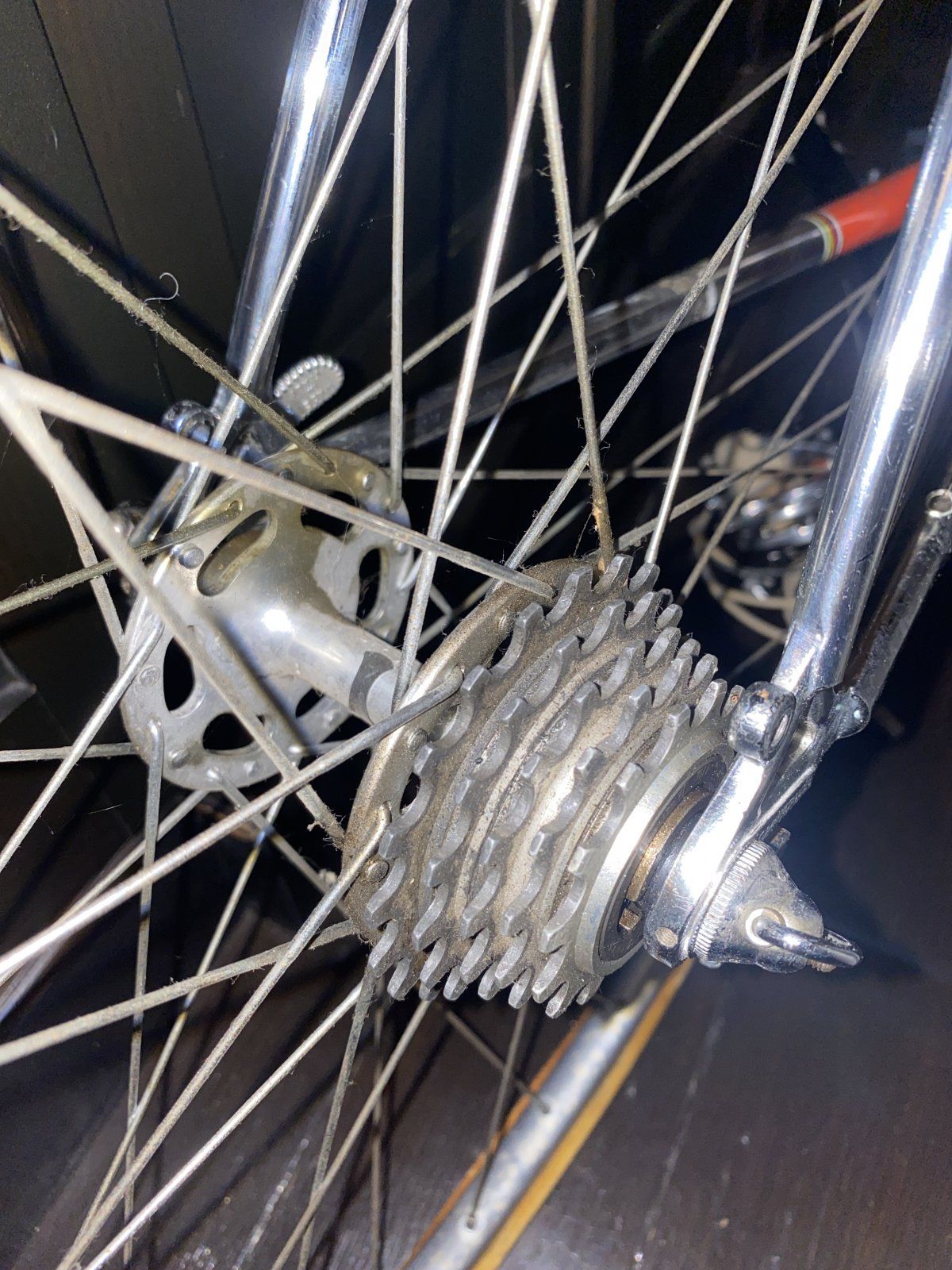

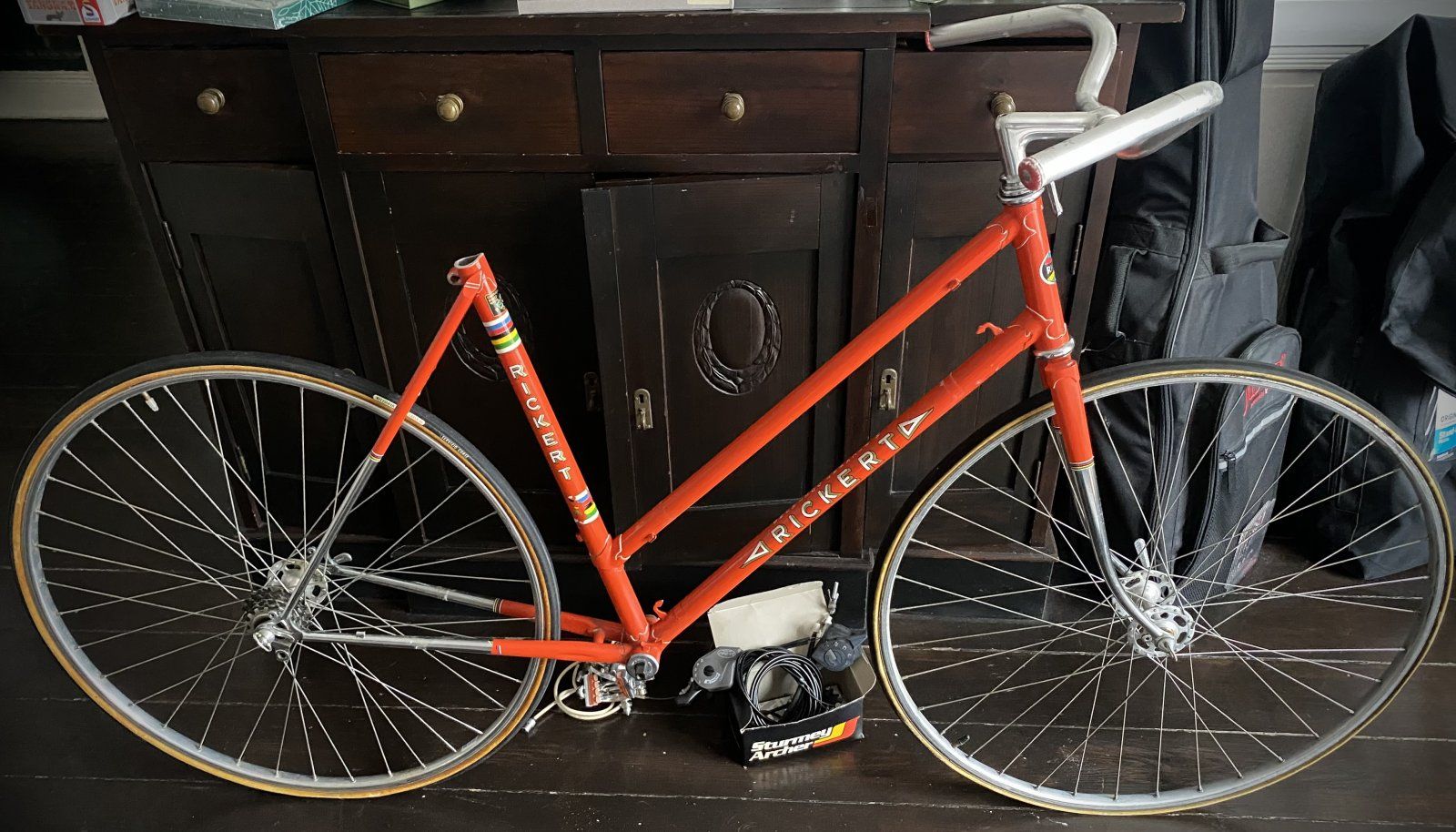

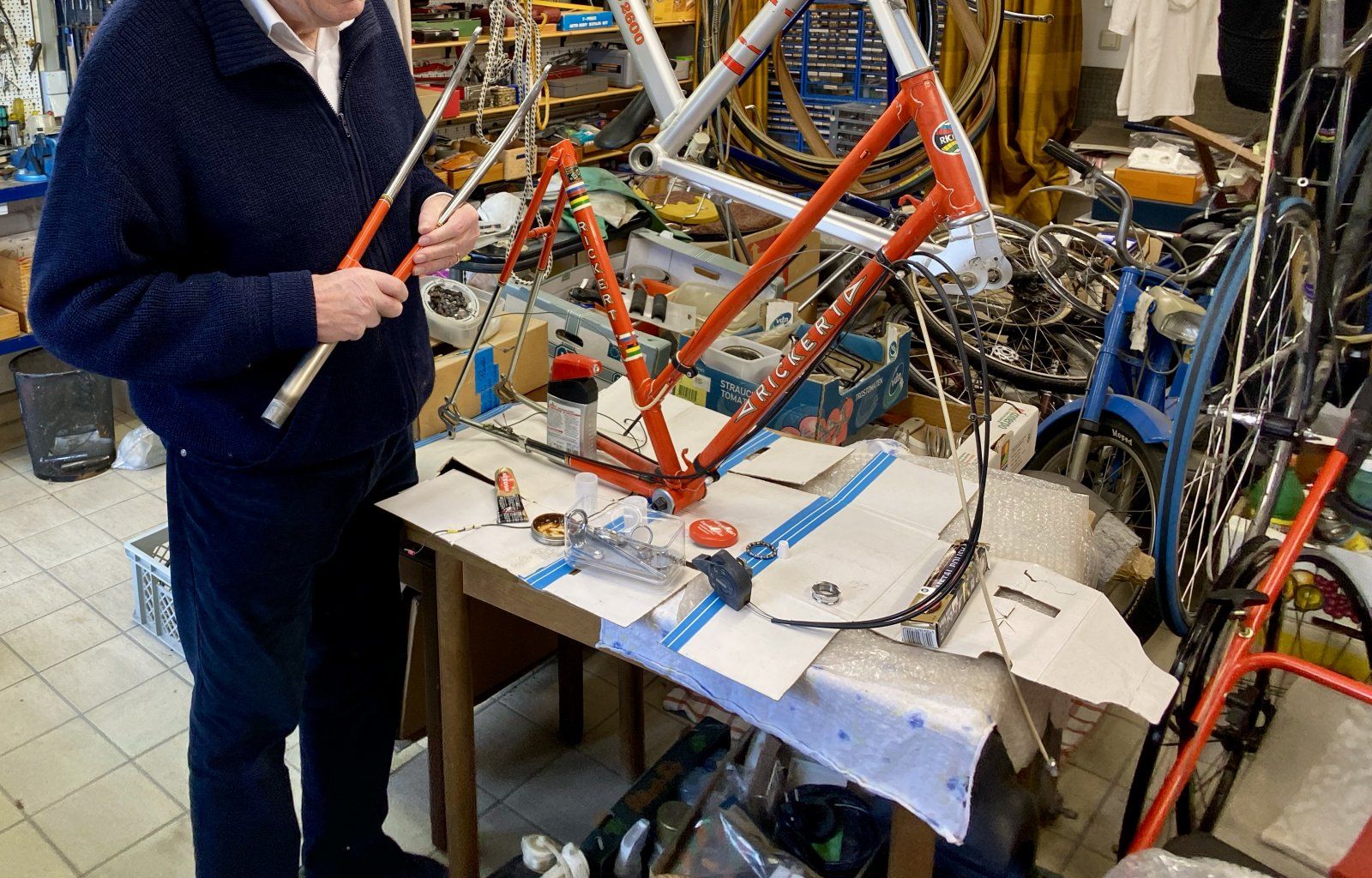

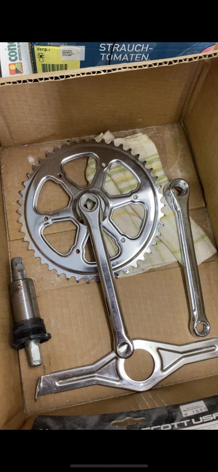

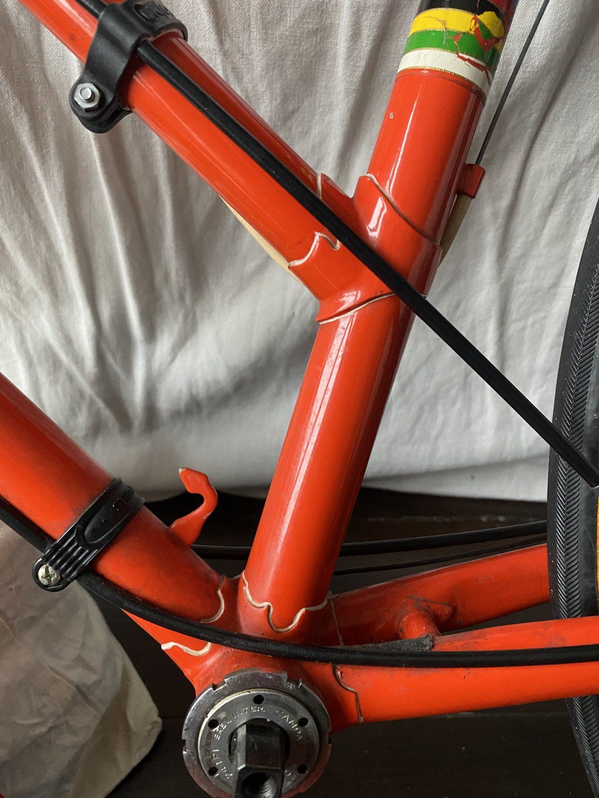

Inzwischen haben wir das nächste Projekt gestartet. Ein Damenrad welches ziemlich sicher am 24.12.1974 bei Herrn RICKERT abgeholt wurde…. Das Rad wurde eigentlich wenig genutzt und wurde verschiedentlich umgebaut, um die beschenkte Gattin doch noch aufs Rad zu bekommen… ;-)) Lenker, Licht und zuletzt war eine Sturmey Archer 5Gang mit zwei Zügen montiert. Überlegung ist, dass Rad wieder in den Auslieferungszustand zu versetzen. Vermutlich habe ich die original Laufräder mit Campagnolo Naben gefunden.
Ich vermute, dass es als 5Gang mit Campagnolo Record ausgeliefert wurde.
Könnt ihr mir sagen, welche Zahnkränze zum Einsatz kamen? Wieviel Zähne hinten und was kommt vorne drauf? Passt alternativ vorne auch ein Umwerfer an den Rahmen? Kann es sein, dass das Rad vorn Stahl Kurbeln und Blatt hatte? Ich hab da was gefunden…. Und könnt ihr mir sagen, nach was für einem Lenker ich gucken muss?
Vielen Dank!

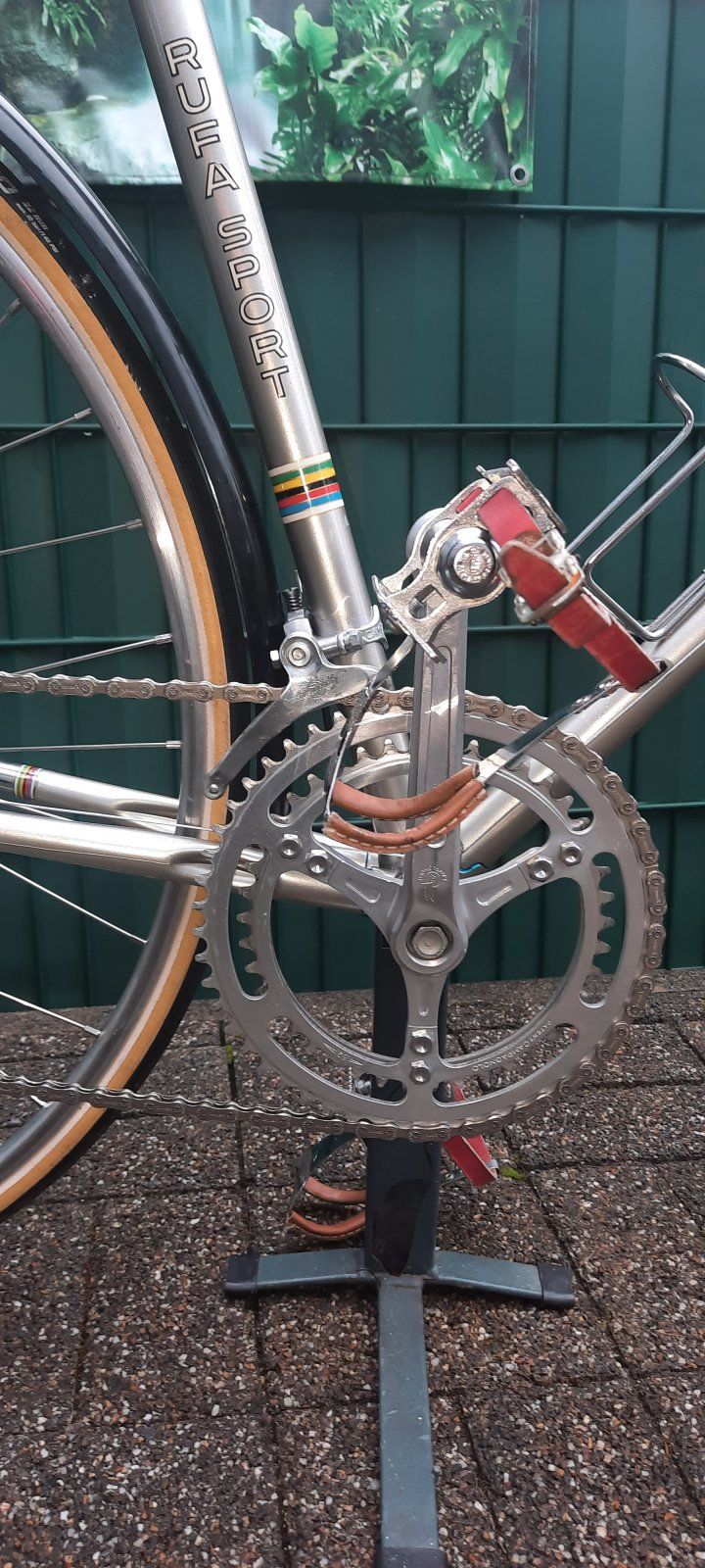

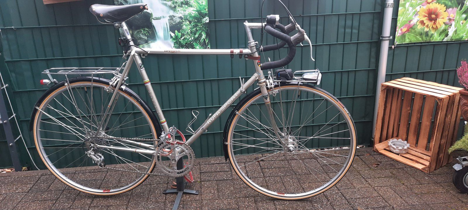

Hallo, das ist ein sehr chiquer Damenrenner und ich würde es auch in die erste Hälfte der 70iger Jahre wegen der Muffen, Kabelführung, Pumpenhalterung und der Weltkugel einordnen.
Ich habe einmal ein Bild meines Rufa-Rickert aus Anfang der 70iger angefügt, bei dem ich zeitgenössische Campa Gransport Kurbeln und Schaltungselemente verbaut habe. Sicherlich würden z.B auch Stronghlight-Kurbeln mit 4-Kantantrieb aus der Zeit dazu passen. Wenn das Einbaumaß des HR 120mm beträgt, dann gehört dort ein 5fach Ritzelpaket dazu (ich habe allerdings ein Regina CX 6fach verbaut) .
Grüße Christian

Ja das Einbaumaß des HR ist 120mm und das Laufrad, welches ich gefunden habe, hat 5 Zahnkränze und 120mm. Es gibt auch eines mit 6 Zahnkränzen aber das hat 126mm. Ich zähle bei dem 5er heute Abend mal die Zähne…..

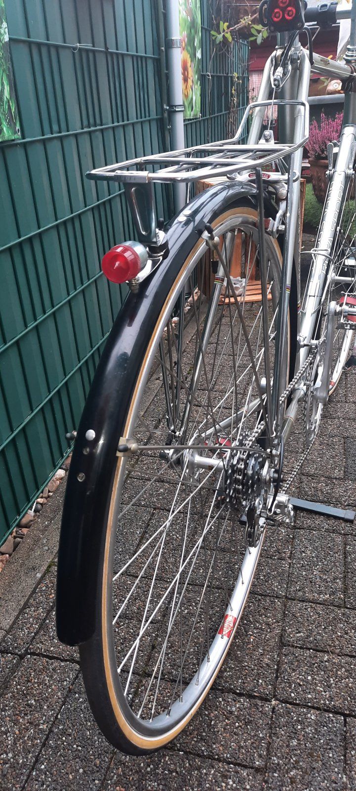

…. ach und deine Gepäckträger gefallen mir sehr! Bekommt man die noch irgendwo oder anders gefragt, wonach muss ich suchen? Schutzbleche wie deine habe ich auch gefunden, allerdings in weiß.

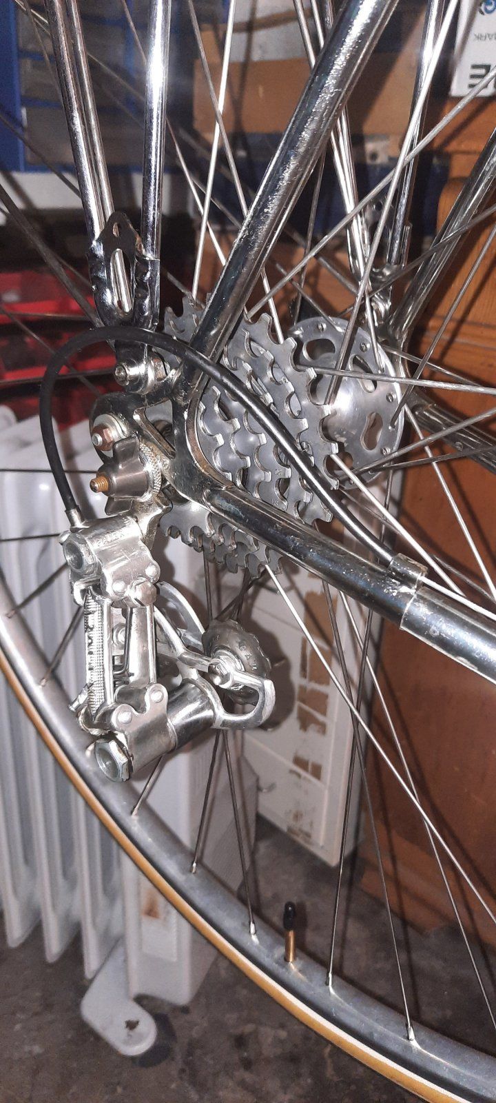

Hallo, weiße Schutzbleche in Kombination mit Sattel, Zügen und Lenkerband würden auch sehr gut zum roten Rahmen passen. Die Stützstreben in 350mm Länge (zum Einkürzen) habe ich vor kurzem in der Bucht gekauft, für die Gepäckträger über kleinanzeigen habe ich recht lange suchen müssen. 126mm passt definitiv nicht - 6fach bei 120mm funktioniert nur wenn die Nabe auf der Achse nach links versetzt wird, das Laufrad danach wieder nach rechts zentriert wird und eine schmale Kette (Connex 808 z.B.) zum Einsatz kommt. Es gibt aber recht aktuelle 5fach Schraubkränze 14 bis 26 Zähne, die ausreichend sind.

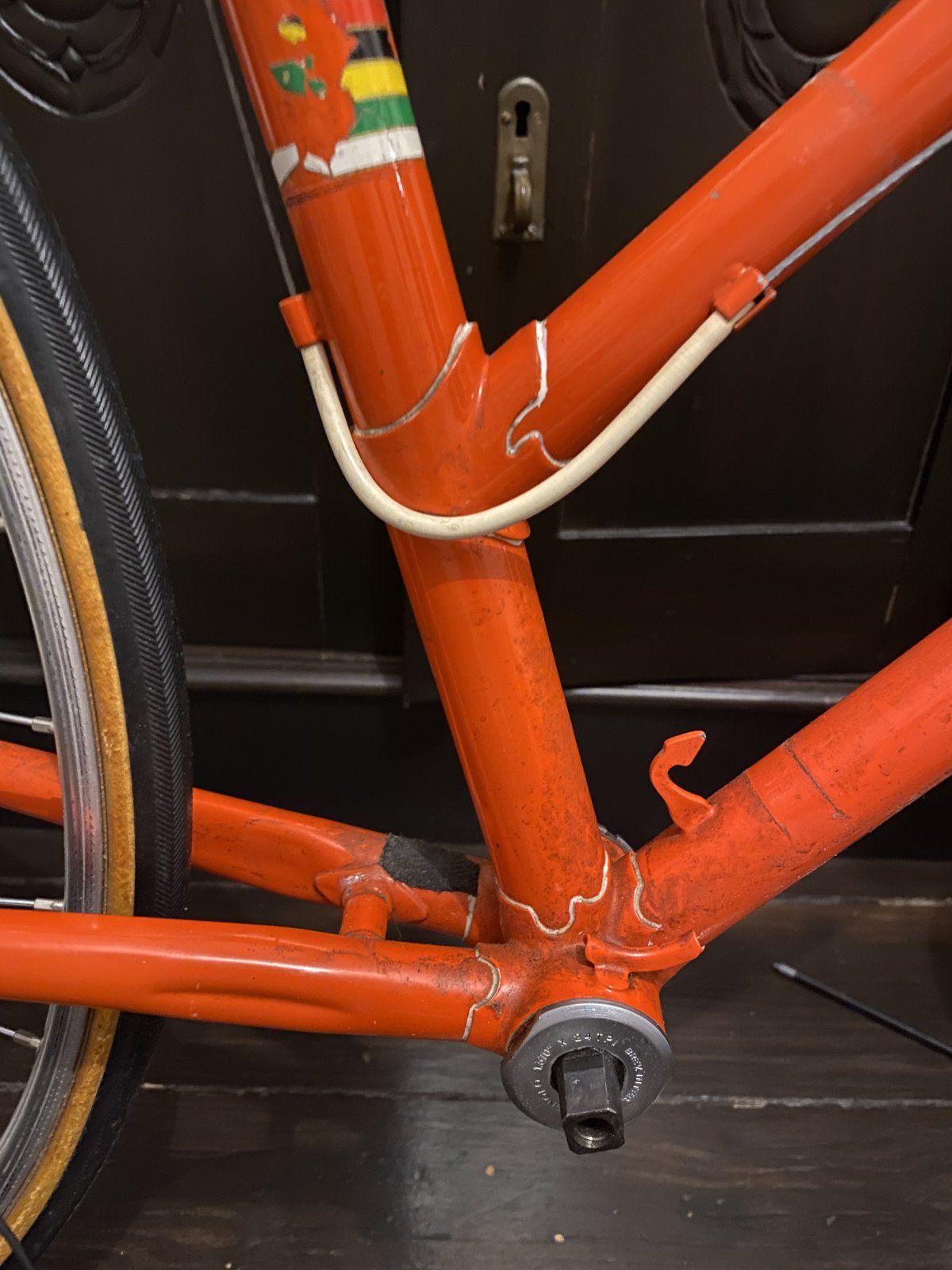

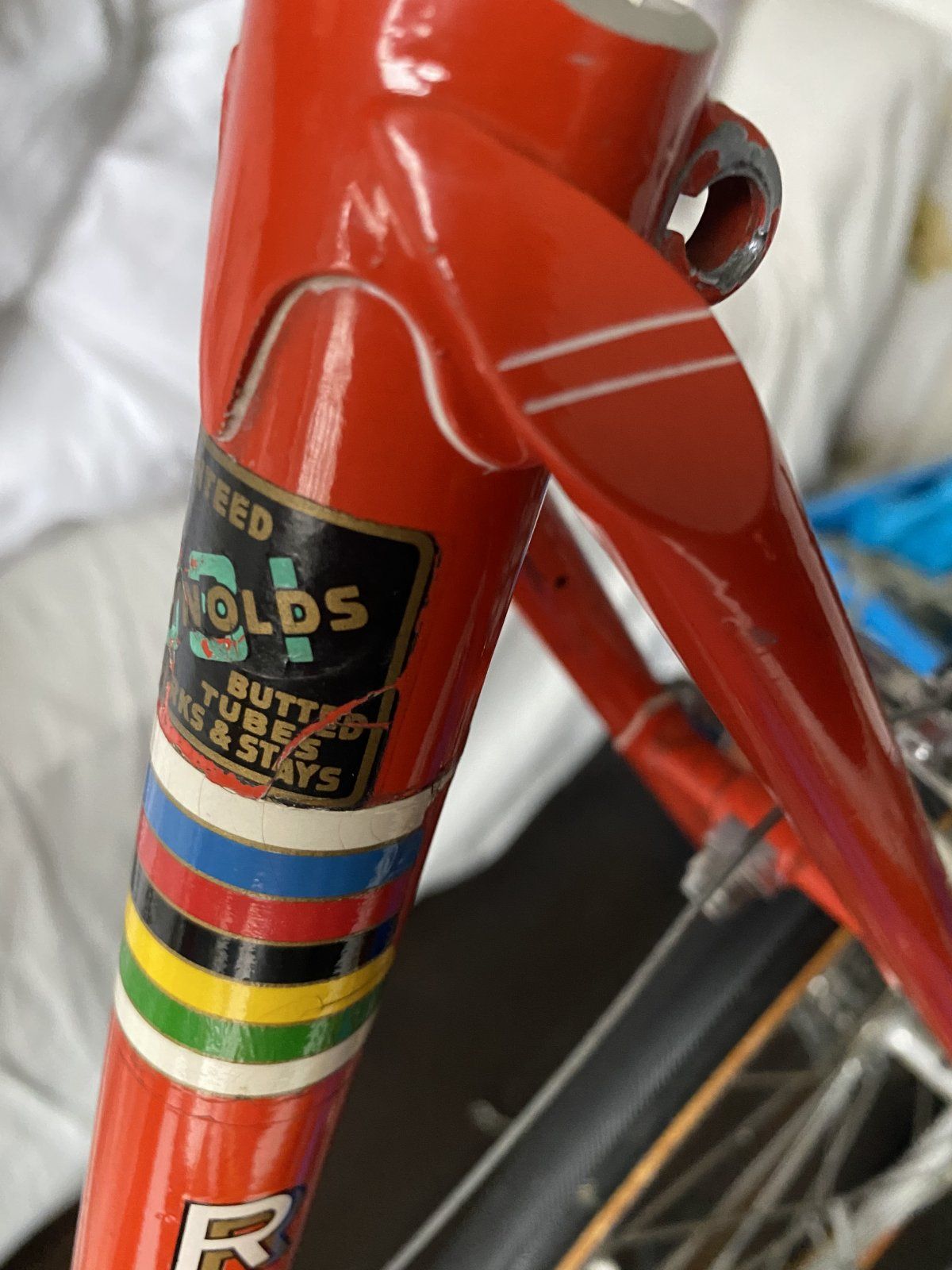

Eine sehr schöne Geschichte zu dem sehr schönen Mädchenrad (toller Zustand).
Das Baujahr würde ich ziemlich klar auf spätes 1972 festlegen.
Und zwar ausschließlich wegen des Globus Aufklebers, denn ab Ende 1972
oder ab Anfang 1973 hat Rickert den Weltmeisterringe-Aufkleber verwendet (sieht aus wie die
frühere 60er Jahre Plakette) und mit dem roten Mittelschriftzug auf dem Unterrohr.
Die Art der Muffen, Kabelführungen und Pumpenhalter sind für die genaue Eingrenzung
des Baujahres bei Rickert nicht besonders hilfreich, hat er oft nach Laune, oder
nach dem was gerade da war oder was der Kunde wollte, verbaut.

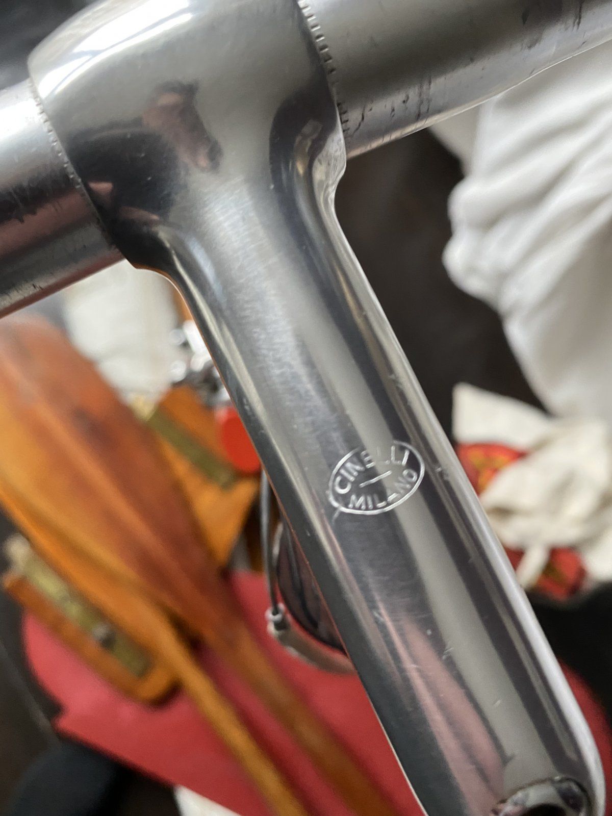

Der Lenker in diesem Beitrag - bitte schön, wie nennt sich diese Bauweise/Form?
Dank und Gruß aus dem Wein/4, André.
Ich habe mal was von Trainingsbügel, Tourenlenker, Randonner- und Moustasch- Lenker gehört…. Hab aber keine Ahnung welche Details namensgebend sind.
Ich suche weiter nach dem alten „Rennlenker“. Meine Frau ist sich sicher, dass an dem Orangenen einer dran war……
Bekommen hat das Rad 1974 aber nicht meine Frau (war damals noch zu klein) sondern meine Schwiegermutter🎄. 😉😀

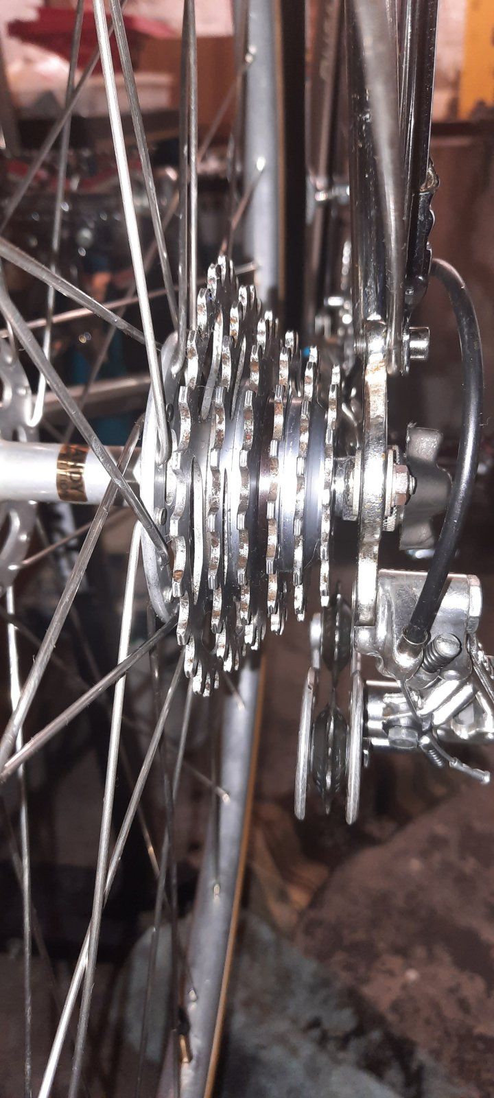

Das Hinterrad mit Campa Nabe und fünf Zahnräder, welches ich gefunden habe und gut dazu passen könnte, hat 14/15/16/18/20 Zähne. Ist das gut? Wie sähe das vordere optimaler Weise aus?
Verzeiht wenn ich mich so unfachmännisch ausdrücke.
Danke!
andreas
