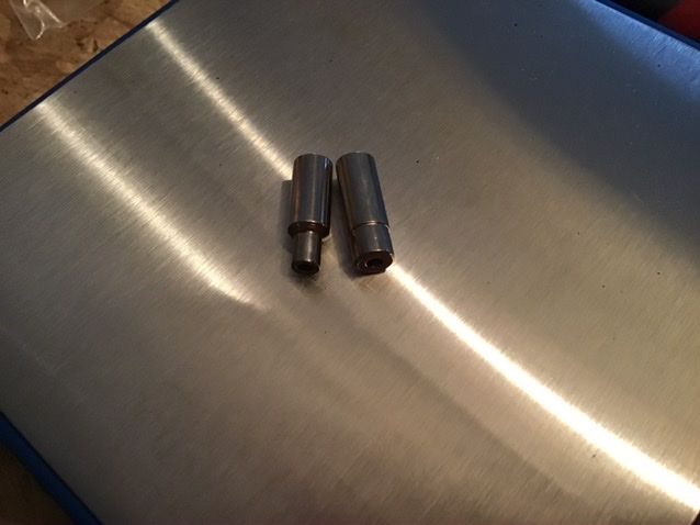

Echt? Die Antwort klingt für mich immernoch nach Pfusch.
Was meinst du mit Leitungshalter? Der Zug wird doch eigtl offen geführt oben oder nicht? Wieso hast du die Außenhülle komplett durch gelegt?
Weil die modernen Zughüllen bzw. ihre Endkappen nicht in die Anschläge passen. Man kann versuchen die aufzubiegen und hoffen das sie nicht abreißen oder Leitungshalter einschrauben z.B. von Jagwire.
Siehe dort
Alternativ kann man auch die Bremszughülle ohne Endkappen hernehmen, aber davon wiederum bin ich nicht begeistert und sehe das als Pfusch an.

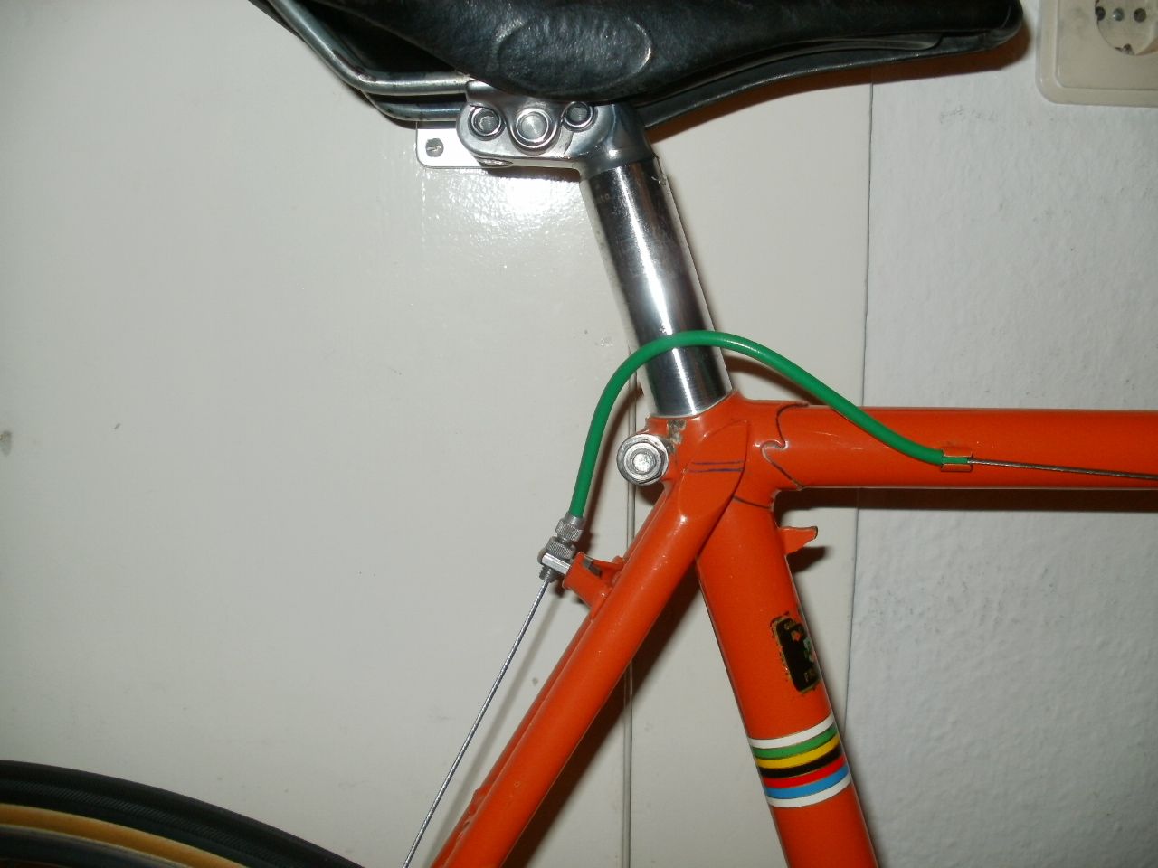

Für mich auch keine endgültige Lösung,da ja eben nur die Hülle sauber abgelängt werden muss,denn die Ösen auf dem Oberrohr dienen beim Hugo ja als Anschlgashülse...
So hab ich es bei meinen Hugo's gemacht...Schön glatt gefeilt am Ende,amit auch gute Bremsleistung vorhanden ist...
So ist das gedacht und funktioniert auch.
Bei dem Radl, waren noch die originalen Aussenhüllen dran, wie der Hugo sie
in den 60er aufgebaut hat.
Die alten Aussenhüllen passen da perfekt rein, nichts anderes hätte man beim Hugo erwartet.

Ich wollte es nicht so deutlich schreiben...Hugo war einfach der Beste...Bevor das jemand als Vorlage zur Diskussion nimmt:Ja,auch andere Leute aus anderen Ländern haben tolle und gute Rahmen gebaut,dennoch ist der Hugo für mich an 1.Stelle...
Geiles orange-schau ich immer wieder gerne an...
