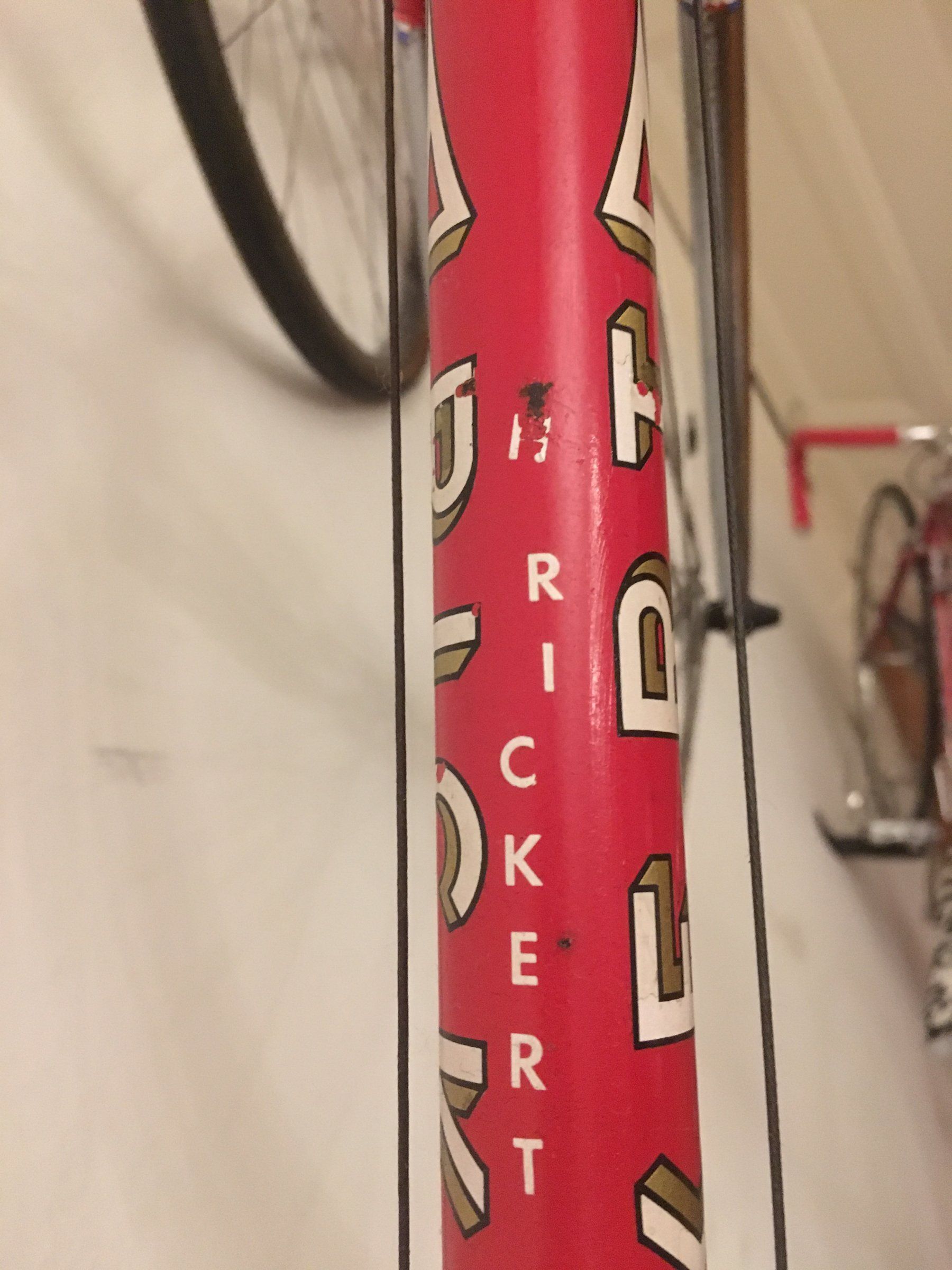

Ja, vielleicht ist das Rad zur Weltkugelzeit bei Rickert 'modernisiert' worden und hat Neulack bekommen. Ende der 60er gab es die länglichen Zuganschläge schon, wobei er zu der Zeit die kurzen auch noch verbaut hat. Mein Schröder von ca. 68/69 hat auch die länglichen, dort aber auch am Oberrohr geschlitzt. Am Schröder hingen Weinmann-Mittelzügler, wobei (mir) auch nicht klar ist, wer diese fremdgelabelten Räder eigentlich aufgebaut hat, Rickert oder der Händler oder mal so, mal so ...

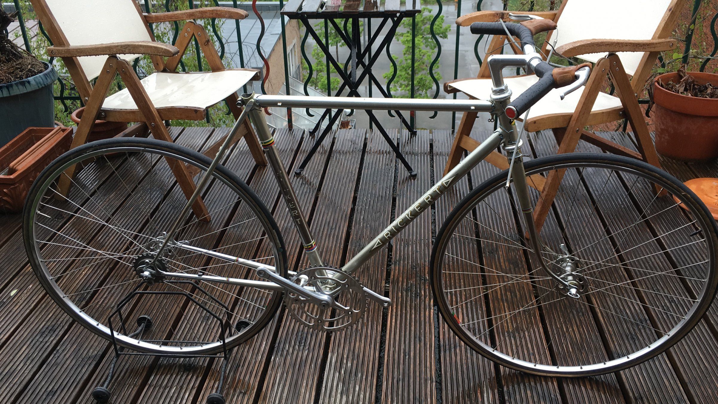

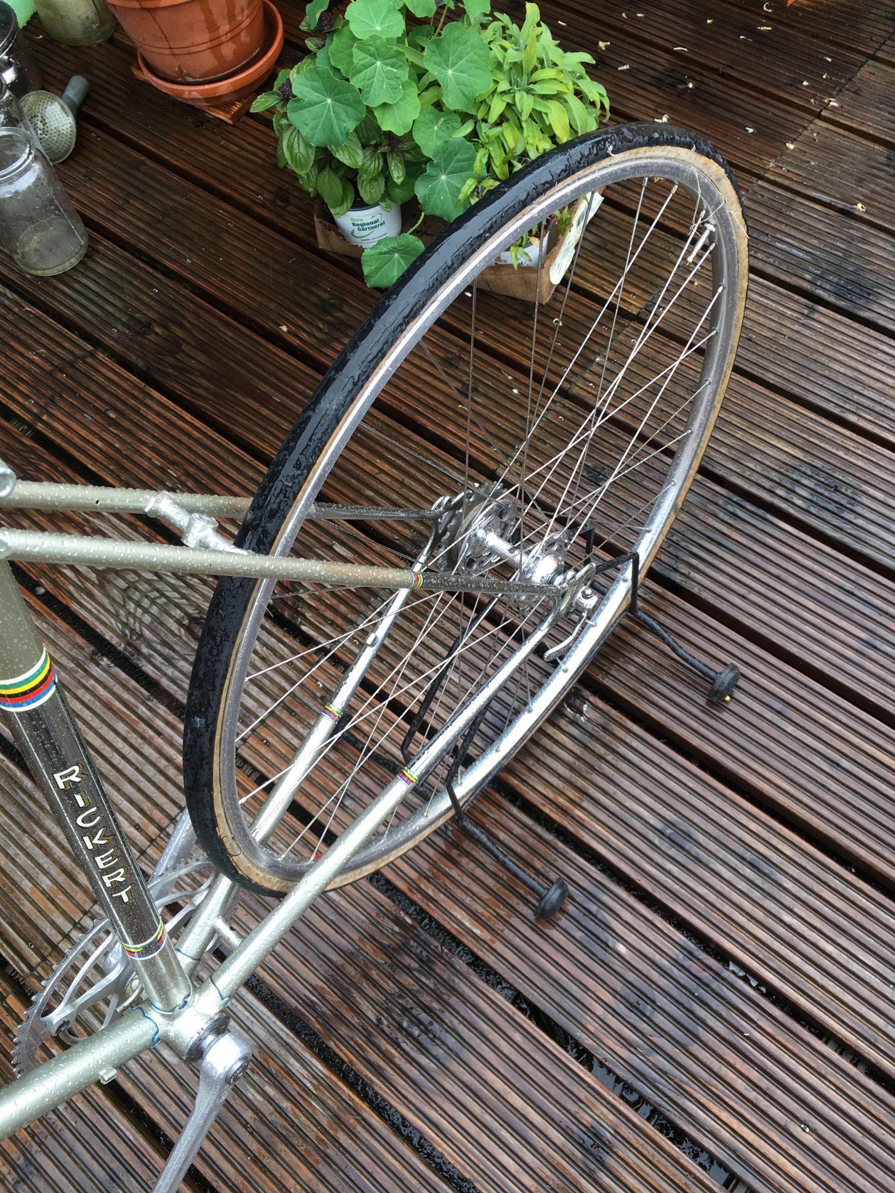

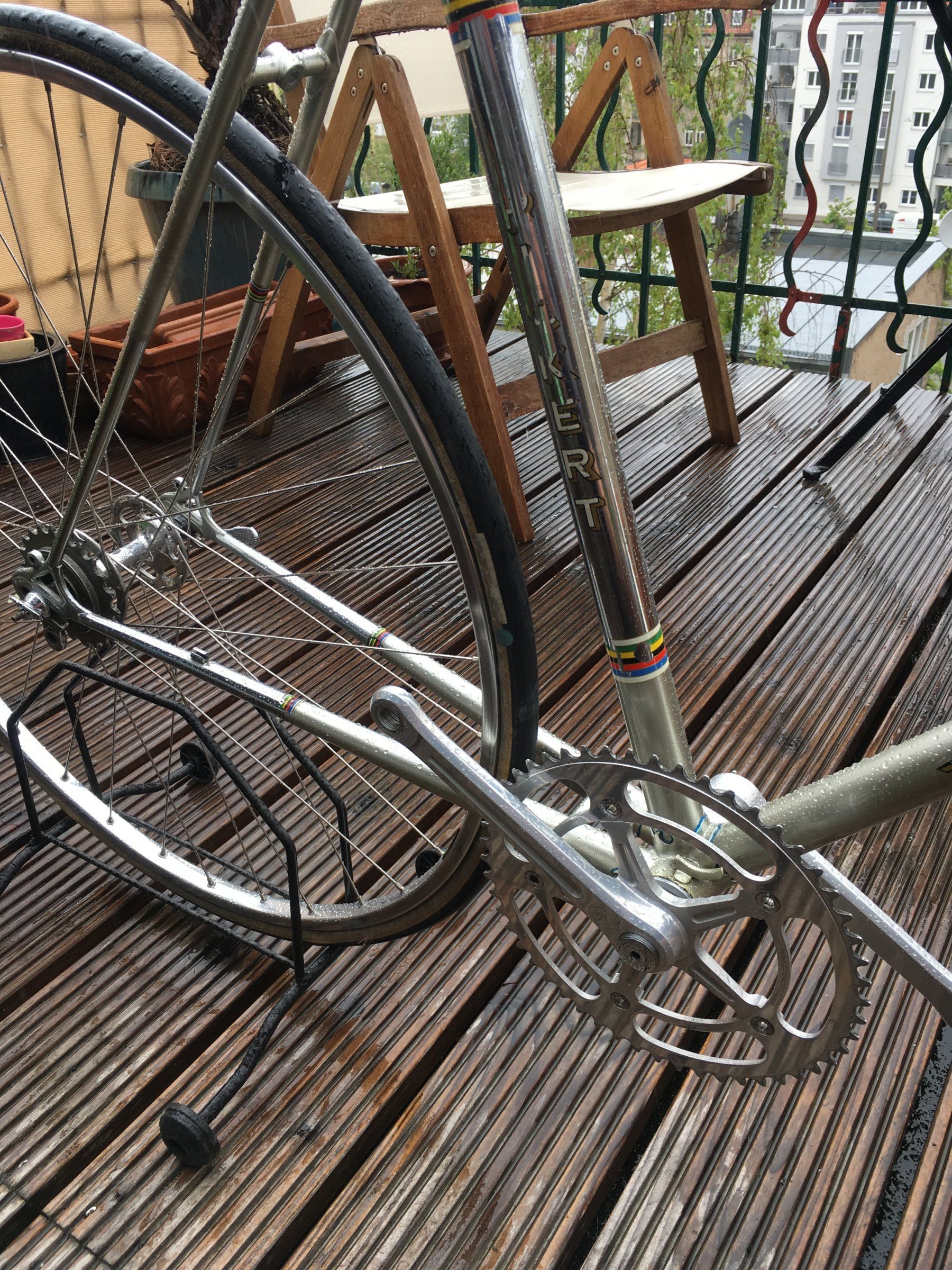

Die EB ist 120mm. Ich meine auch vom Gefühl her, dass es älter ist als gedacht. Mitte 60er bis Anfang 70er wäre so mein Bauchgefühl:rolleyes:

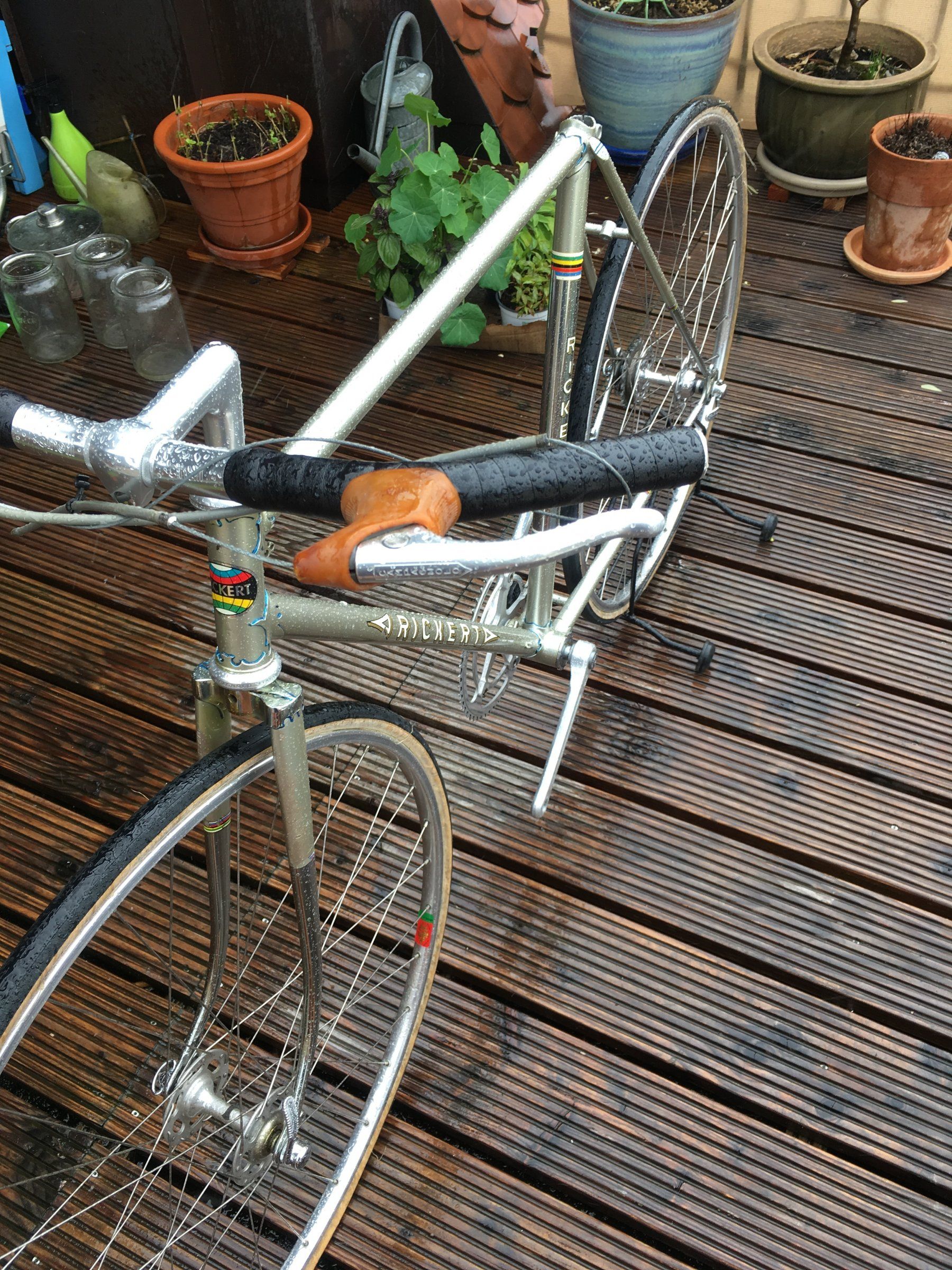

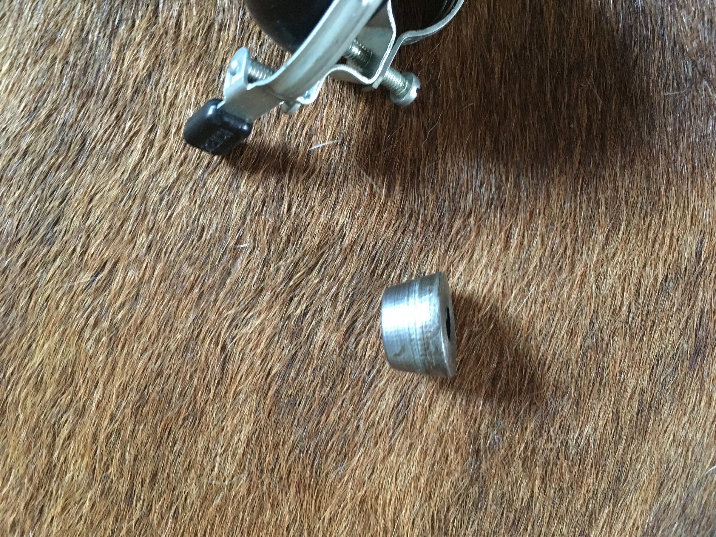

Im Steuerrohr liegt noch ein Konus von einem Vorbau. Von dem her war vor der Cinelli Priest Kombo wohl was anderes verbaut. Moment ich angle ihn mal raus...

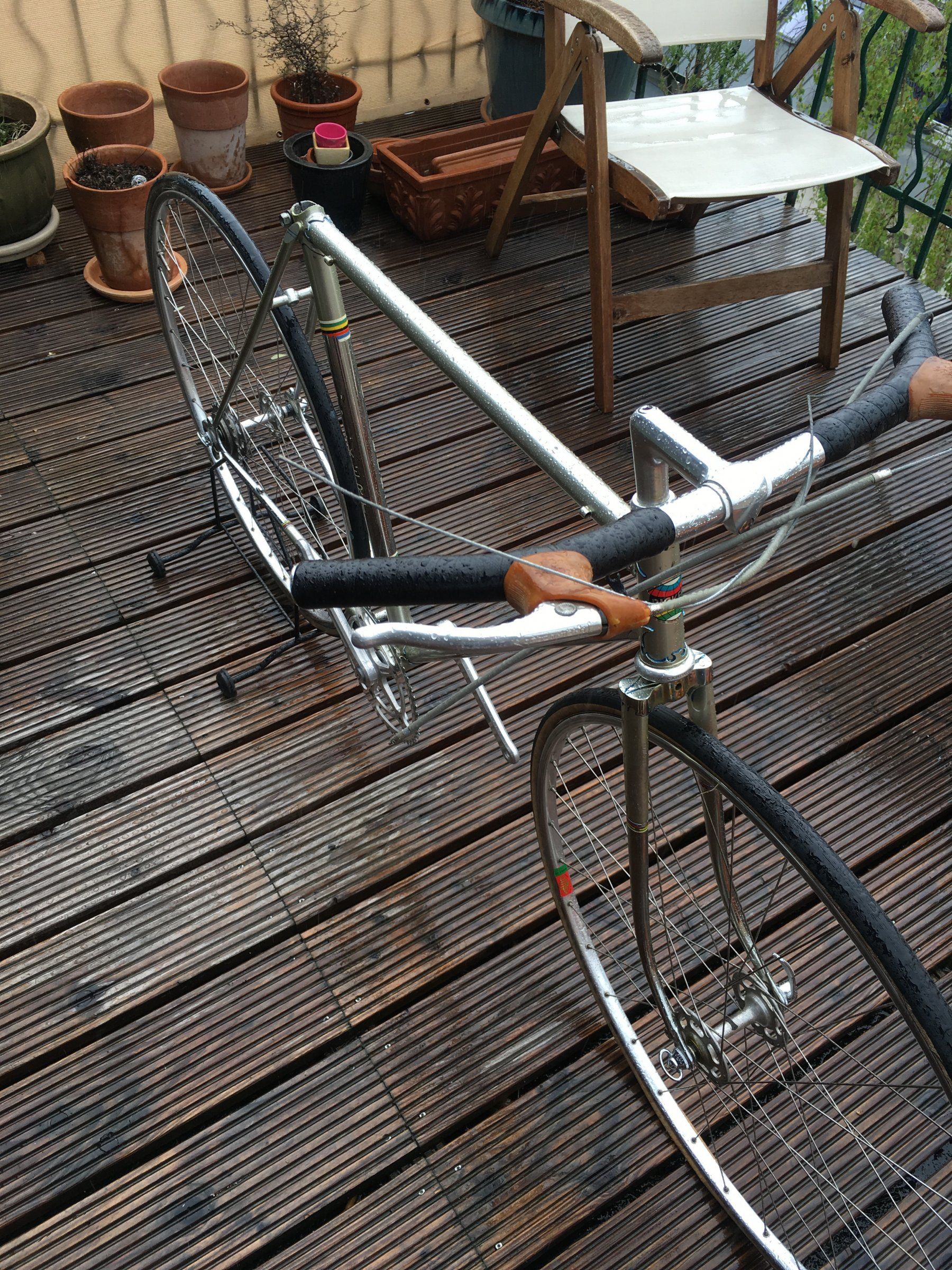

Brauch aber nur Hänger, Zugdreiecke und Bremszangen. Die Priest Kombo mit den Nuovo Record Hebeln bleibt dran.
Das spannende ist ja, dass es offensichtlich in den 80ern als SSP aufgebaut war mit den Komponenten der Zeit.

Rickerts aus der Zeit waren oft mit Weinmann 999 ausgestattet, hätte der Kunde Nuovo Record gewünscht, dann hätte Rickert die Gegenhalter bestimmt auf die andere Seite gelötet.
