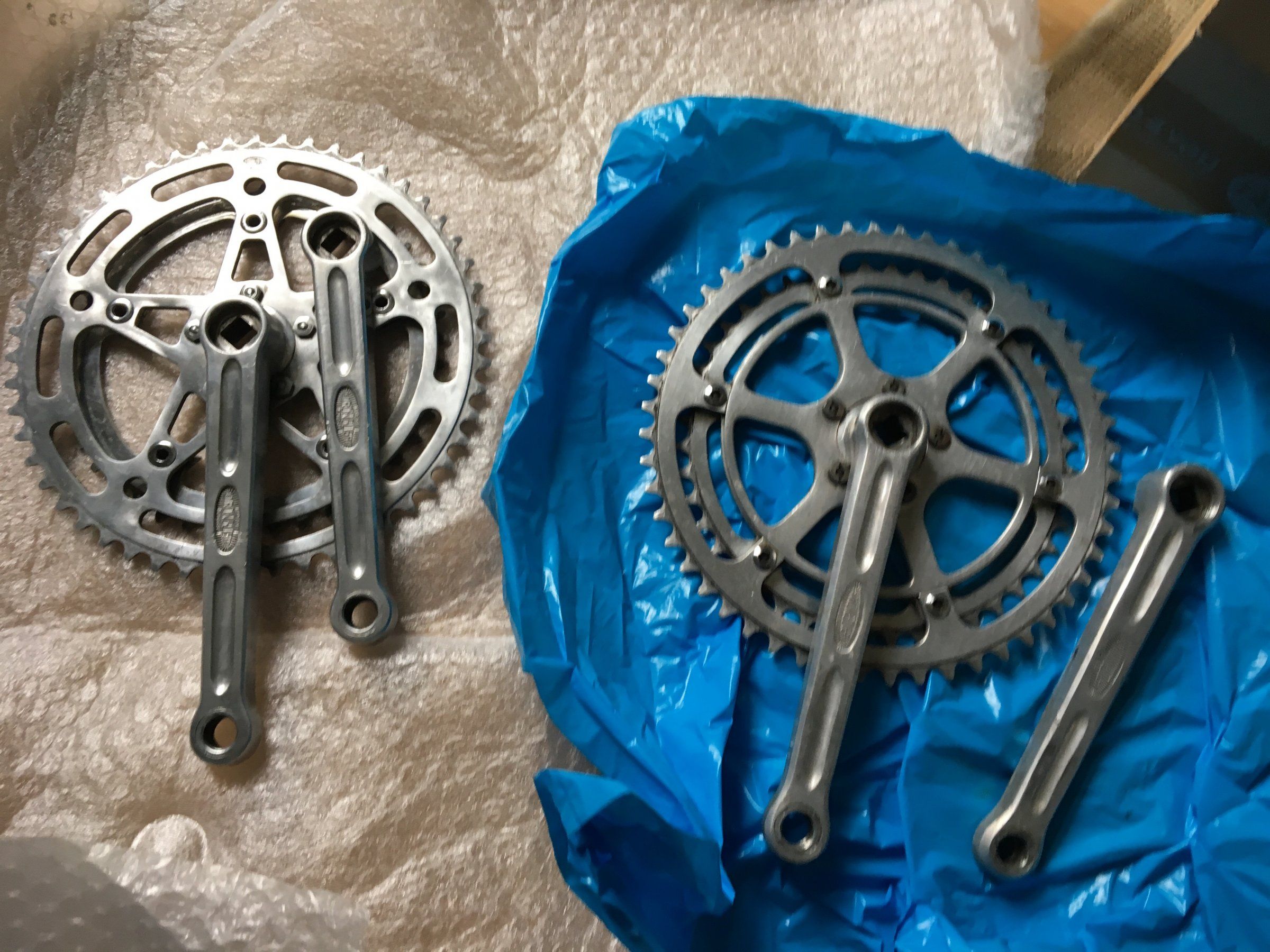

Linke oder rechte Kurbel?
Tendiere eher zur Linken... was sagt ihr?
Ich glaube ich hätte sogar noch diese Version in einer Kiste liegen. Oder ist die widerum zu alt?

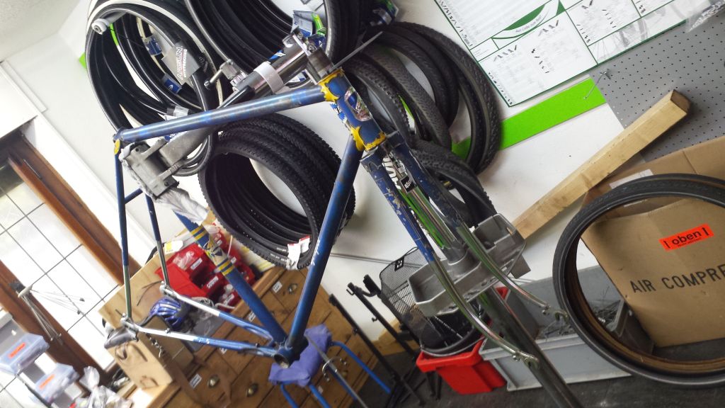

Starkes Schaufenster! Ich finde man sollte alternativen Buchhandlungen ein Rennrad zur Verfügung stellen, damit sie schöne Schaufenster dekorieren können.
Pro Bildung :daumen: Mal sehen, ob in Reinickendorf noch was anderes außer Thalia existiert.
Ich finde auch, dass ein ein schönes Rad wirklich was im Schaufenster her macht.
Das geschachere von fremder Leute Eigentum ist das Grundprinzip von einem Laden. Von daher nichts verwerfliches. Mir ist das Rad eh zu klein aber ich bin froh, dass der Laden zu hatte weil ich bei dem ein oder anderen Buch sicherlich nicht hätte vorbei laufen können. Das Rad dient ja immer nur als Blickfang für die verkaufbare Ware. Und so schön das digitale Forum hier auch ist, ich setze mich manchmal noch ganz gerne mit einem Buch hin und lese und blätter darin :crash: Wir sind ja schließlich bei den Klassikern ;-)

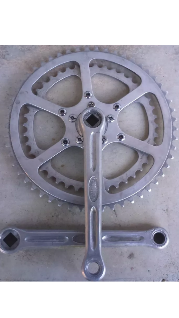

Ich wollte jetzt mal meine 49d kurbel auf einem Stronglight Innenlager mit 118mm Achslänge montieren. Das Lager ist zu kurz und die Kurbel schlägt an der Lagerschale an. Hmm ich ging davon aus das 118mm Standard war?! Hat jemand einen Hinweis zur korrekten Achslänge?
so nochmal geguckt, ein Kugellager lag falsch herum. So siehts aus alles handfest. Kurbelarme noch nicht verschraubt, hab ich mich nicht getraut da alles so arg eng aussah, vor allem müsste doch die linke Schale weiter rein. Hmm. vielleicht vertragen sich die Nervar Schalen nicht mit dem Stronglight Lager.
Alles festziehen bitte. Bei der 49d sieht es immer so aus, als ob die Schrauben gerade so über die Lagerschale passen.
Die linke Seite passt natürlich so nicht. Aber die ist auch noch nicht eingeschraubt?
Die linke Schale? Doch die ist fest, weiter rein und das Lager dreht nicht mehr - das verwirrt mich eben hauptsächlich. Kugellager sind korrekt. Ich Frage mich ob Stronglight evtl unterschiedliche Kragenabstände der Achse (ich hoffe ihr wisst was ich meine) hatte. Wenn die weiter aussen sind - gehen die Kugel weiter nach aussen - ergo die linke Schale nicht weiter reino_O oder es passt einfach nicht mit den Nervar Schalen
Stehen beide Kurbelarme, so eingebaut, etwa gleich weg von den Kettenstreben? Oder ist die gesamte Kurbelei nun komplett nach links gerichtet?
P.S. BSA Gewinde?
Jap BSA. Sieht gleich aus.
Ich messe das nachher mal aus.
Sollte es mittig sein, rein optisch sieht das mit der Schale dennoch eigensrtig aus
PS.: ich werde nachher auch nochmal die passende Nervar Achse einbauen wenn die Schale dann auch nicht weiter rein geht dann liegts zumindest nicht an der Stronglight Achse
