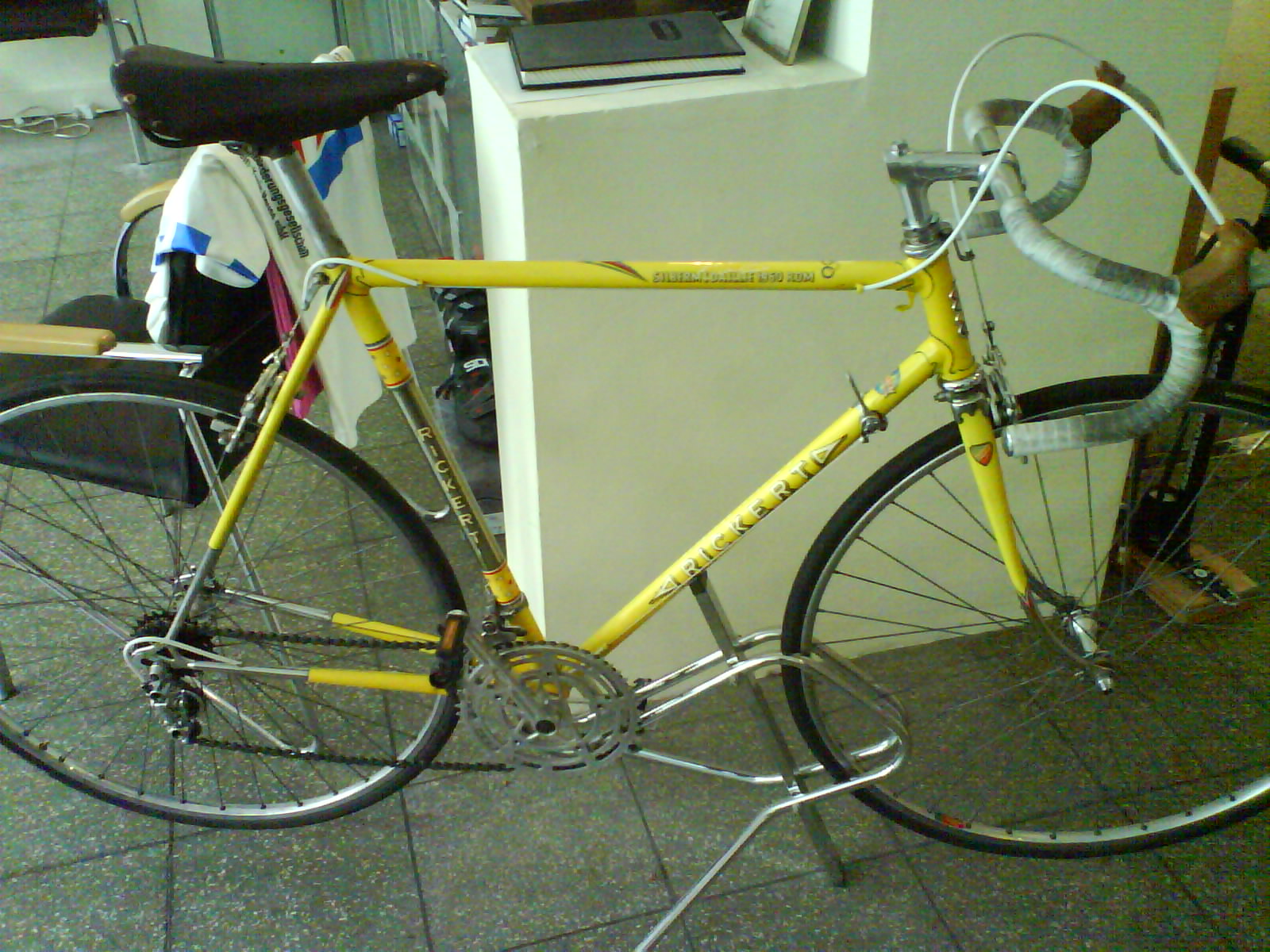

Ich bin zwar kein Rickert Spezialist, würde das Rad aufgrund der Komponent und der Aufkleber auf Mitte der 60er datieren. Die Kurbel ist die alte Version der Campa Record, noch mit dem 151er Lochkreis. Der wurde 1967 aufgegeben bzw. bei den Strada-Kurbeln auf 144 geändert. Das Schaltwerk ist wohl noch ein Record in Bronze, das gab es auch nur bis 66, dann kam das Nouvo Record in Alu. Außerdem sind Mafac-Bremsen verbaut statt Campa, weil Campa erst 67 eigene Bremsen aufgelegt hat. Die Aufkleber begrenzen das Alter weiter, es ist also keinesfalls vor 1962 gebaut worden, aber wegen der Teile vor 1966.
Schönes Rad, toll ist vor allem dass wohl noch alle Komponenten original sind, das findet man ja nicht so oft bei Rädern die noch regelmäßig bewegt werden.
Re: Hugo Rickert Spezial
AW: Hugo Rickert Spezial
Hallo Drexl,
vielen herzlichen Dank für Deine Auskunft. Es ist in der Tat ein sehr schönes Rad, dass ich benutze, doch wie alle guten Stücke auch sehr pflege. Ich bin ja glücklicher Weise noch 74 Jahre jung und möchte noch länger fahren. Ich habe nun die Kurbel und Ketternblätter 51 und 46 Zähne fotografiert. Auf den Kettenblätter steht Patent Campagnollo. Auf der Kurbel steht ebenfalls Campagnollo. Den Lochkreis habe ich innen nachgemessen, es sind 135 mm.
Da wir hier im Weserbergland auch einige Hänge haben, möchte ich gerne Kettenblätter austauschen, um besser Berge fahren zu können. Ich denke, dass die Zahnkränze so bleiben können. Aber vielleicht hast Du auch einen besseren Vorschlag.
Vielleicht hast Du auch einen Vorschlag, wo ich die Ersatzteile von Campagnollo beziehen kann. Es ist wohl richtig, dass ich bei Campagnollo bleibe.
Von 1975 bis 1977 arbeitete ich in Feldafing bei der Deutschen Stiftung für Internationale Entwicklung und wohnte in Eberfing OBB. Außer bei Schnee und Regen fuhr ich damals jeden Tag mit meinem Peugot-Rennrad zum Dienst. Es war eine gute Zeit, doch war ich noch jünger.
Vorerst herzlichen Dank für alle Hilfen. Du kannst mir natürlich auch direkt ein E-Mail schicken.

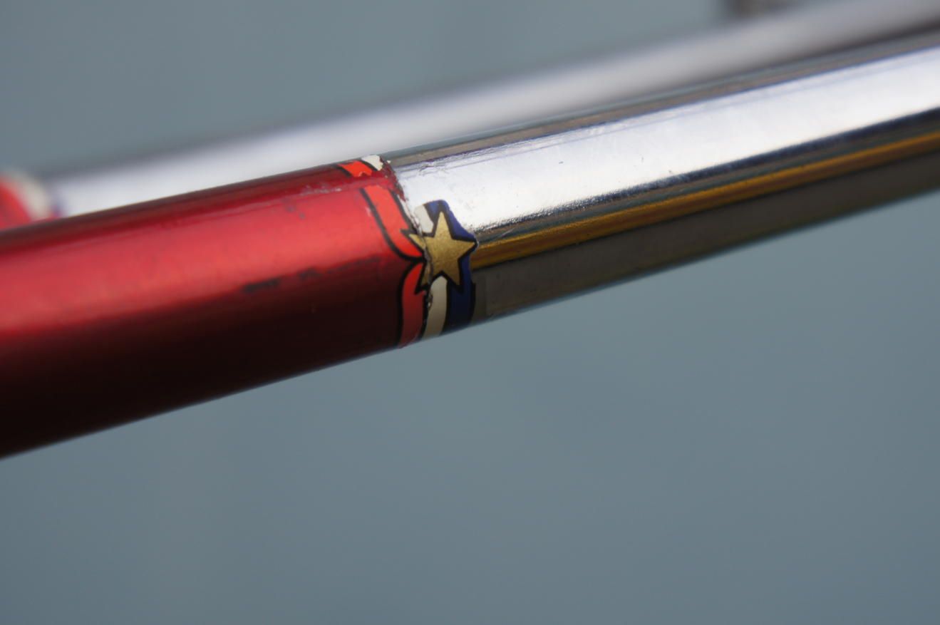

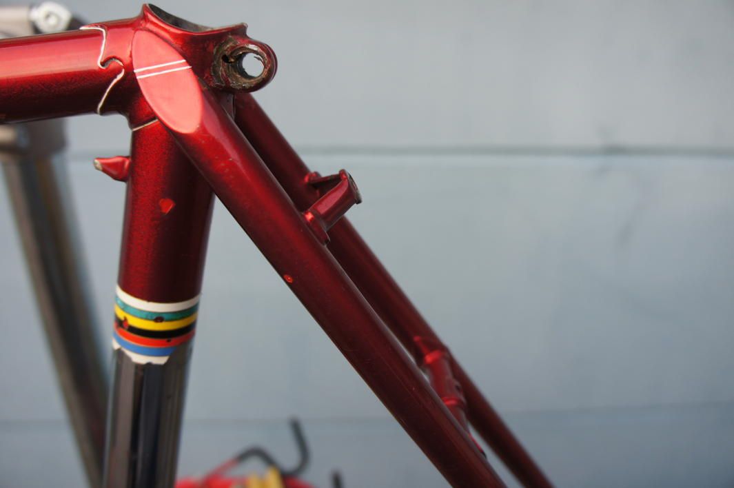

Hallo Lacus,
schönes Rad hast Du und Klasse finde ich, daß es noch gefahren wird.
Ich hab einen fast identischen Rahmen, der noch ein Keil-Tretlager hat.
Auf Deinen Fotos kann ich nicht sehen, ob Dein Rahmen hinten auch diese
Querstrebe hat für die Mittelzugbremse.
Außerdem siehst Du an den Sattelstreben diese kleine Banderole in den
holländischen Farben mit Stern. Hierzu wurde schon vor einiger Zeit etwas
gepostet. Blättere mal etwas zurück.
Also ich denke auch, daß Dein Rad so zwischen 1963 - 1968 gebaut wurde.
Vielleicht kannst Du ja mal bei Gelegenheit ein paar Detailfotos machen.
Gruss
Hartmut

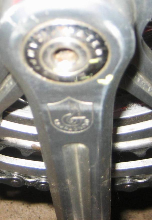

Liebe Lacus,
der reine Austausch der Kettenblätter wird nicht gehen, da das kleinste Blatt für den 151er Lochkreis, den man übrigens am größeren Abstand zwischen Kurbelsternabsatz und Loch der Kettenblattschraube erkennt, soweit ich weiß ein 44er ist und das ist noch dazu selten und so gut wie unbezahlbar, wenn man denn eines findet. Für ddie identisch aussehende Campa-Kurbel mit dem späteren 144er Lochkreis ist das kleinste Blatt dann ein 41er, das kriegt man aber auch nicht. Standard war halt damals 42-52.
Du musst also auf eine andere, ggfls. modernere Kurbel, mit kleinerem Lochkreis ausweichen und wirst dann wohl auch eine andere Trelagerwelle/Lager brauchen. Zeitlich passen wäre eine TA Provis, die gab es damals schon und es gibt alle möglichen Kettenblätter dazu. Oder eine moderne Campa Compact- oder Triple-Kurbel, denn das Rad soll ja gefahren werden. Auf jeden Fall die alte Kurbel aufheben für die Erben.;)

Moinsen,
richtich: kein 135 -> 151'er. "Böses" Mass, weil schwer zu beschaffen. Ich finde den Tipp mit der TA-Kurbel auch gut. Sind eh' schon Mafac-Bremsen dran und im Mix wirken diese Kurbeln schon "korrekt".
Campa-Ersatzteile? Kettenblätter, ist klar. Sonst fallen mir höchsten Bremsbeläge ein und evtl. Griffgummis. Letzteres ist ja Mafac. Beläge gibt's von Cool-Stop, aber leider immer noch nicht in Deutschland. Was ist eigentlich hier los? Es gibt eine ganze Reihe solcher Teile, die von den hiesigen Vertrieben nicht gelistet sind. Angeblich ist Deutschlang der größte Markt innerhalb Europas?!
Andererseits:
So'n Zeug bekommt man eigentlich bei keinem Händler, sondern nur bei eBay oder hier im Forum (Nachbarforum geht zur Not auch :D).
Ritzel und Kette ist ein anderes Thema. Bei der Kette kommt "neu" gut in Frage, ein fünfach (?) Ritzel sollte auch beschaffbar sein.
Ich fahre auch recht viel mit einer alten Nuovo-Record durch die Gegend. Das Zeug ist richtig haltbar. Aber ein Kettenblatt brauche ich auch demnächst mal... (144'er LK).
Ein 151'er-Campa-Kettenblatt (52 Z) habe ich hier liegen. Leider für die breiteren Bahnketten und damit in diesem Fall nutzlos.

Hallo drexl, nun habe ich es auch begriffen, dass die Kettenblätter in unmittelbarem Zusammenhang mit den LK stehen. Ich würde nun gerne die Kurbel wechseln, um 2 Kettenblätter der Größen 42/32 ca. zu bekommen. Damit könnte ich besser Berge fahren und wäre auf ebenen Strecken auch noch gut dabei. Die alte Kurbel würde ich gut aufheben, um sie evtl. später mit dem Rad weiterzugeben. Wo kann ich eine geeignete Kurbel finden, wieviel kostet etwas Ordentliches und ist der Umbau schwierig. Für Ratschläge wäre ich sehr dankbar. Im kommenden Jahr würde ich mit geeigneten Partner auch an Touren teilnehmen.
Vielen Dank und alles Gute

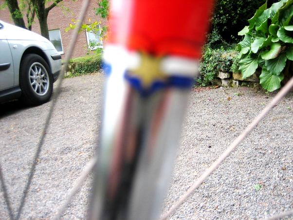

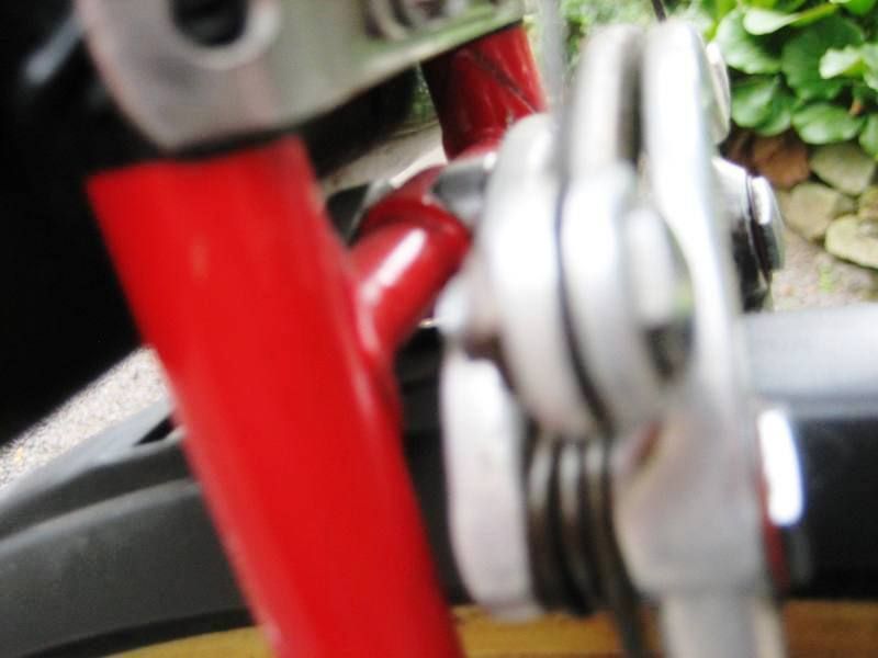

Hallo Hartmut,
leider komme ich heute Abend erst dazu Dir zu antworten. Mein Rad hat auch die kleine Querstrebe für die Mittelzubremse. Außerdem hat es an den Sattelstreben und der Gabel über zwischen dem Chrom und der roten Lackierung die Banderole mit dem goldenen Sternchen. Am Rahmen unter dem Sattel hat es noch einen Aufkleben mit der Aufschrift
Guaranted build by
Reynolds 531
Botted Frame Tubes.
Laut Reynnolds gab es diesen Aufkleber bei Rahmen, die zwischen 1936 und 1981 gebaut wurden. Nachfolgende Notiz habe ich dazu gefunden.
The top tube, seat and down tube of a bicycle with this transfer are REYNOLDS 531 BUTTED tubes with a plain gauge RENOLDS 531 head tube.
Ich habe mich nun doch entschlossen eine andere Kurbel mit Kettenblättern 42/32 oder ähnlich einzubauen, um auch den Bergen etwas beweglicher zu sein. Vielleicht hast Du dazu Ratschläge. Als Anlage nun noch ein paar Fotos und alles Gute

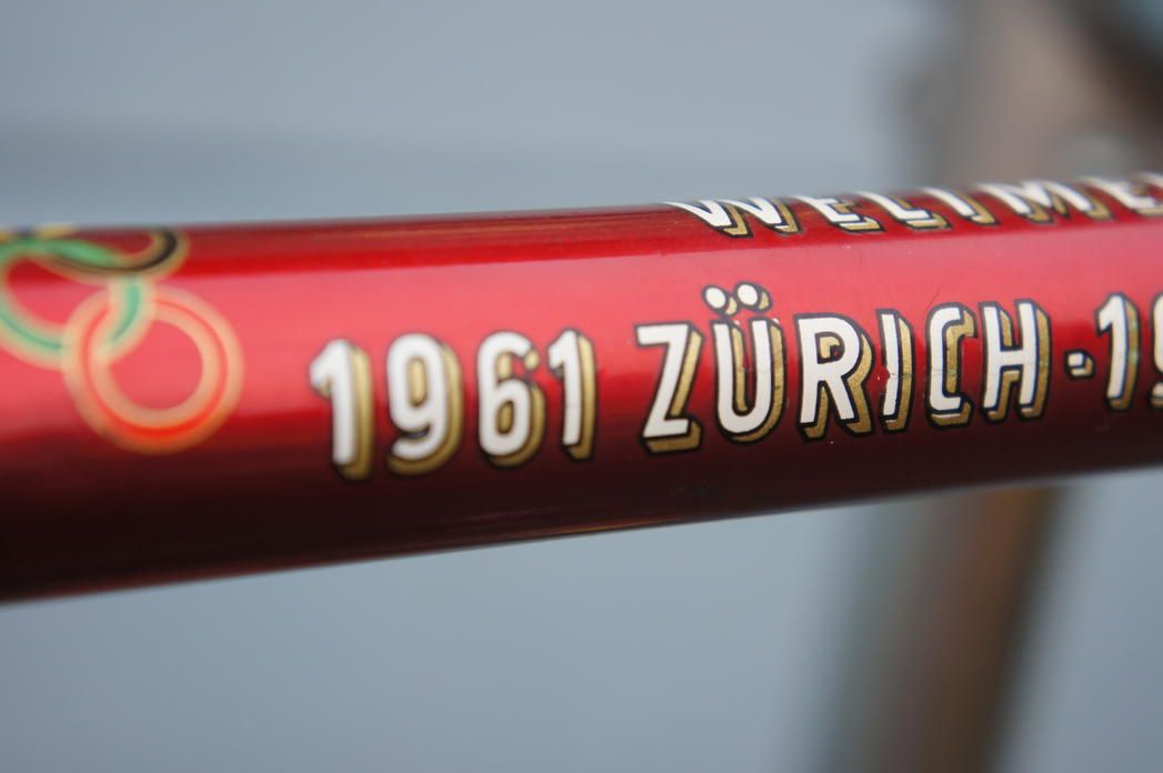

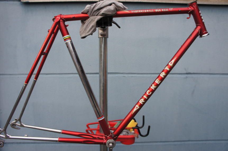

Habe kürzlich ein vom BridgestoneRS im LEroica thread gepostetes Rickert Bj. 61 eines Schotten
erblickt und mußte spontan an mein Liga denken, es macht mich echt stutzig und kirre ob der vielen Details die sich so frappierend ähneln, ob der Rahmen tatsächlich von Liga gelötet wurde, Liga war ja eine nicht kleine Fahrradfabrik irgendwo im Kohlenpott, oder doch vom Rickert, auf diese Idee bin ich vorher nicht gekommen, oder das Rickert kein Rickert?
Wenn ich mir die Details wie die Rahmengeometrie, die Vorbiegung der Gabelscheiden, die Art der Verchromungen an Hinterbau, Gabel , Gabelkopf und Sattelrohr sowie die Banderolen oben u. unten auf dem Sattelrohr anschaue, sie gleichen so verdammt denen am Liga, leider sind die im wegen seit 25 Jahren städtischen harten täglichen Einsatz befindlichen Ligas leider fast verschwunden. Selbst der angelötete hintere Kabelstopper ist bei beiden an der selben Stelle.
Unterschiede gibt es bei den Steuerrohrmuffen u. den Sattelstrebenspitzen, den beim Rickert vorhandenen für die Zeit vielen Anlötteilen, bei mir sinds fast nur Schellen u. dem Rohrsatz, meins ist aus Reynolds531(3Rohre), das schottische Rickert dagegen aus Durifort.
Was meint Ihr? Weiß jemand näheres zu Liga?
Ich fahr übrigens das Liga super gerne, auch wenns aussieht wie Sau...
