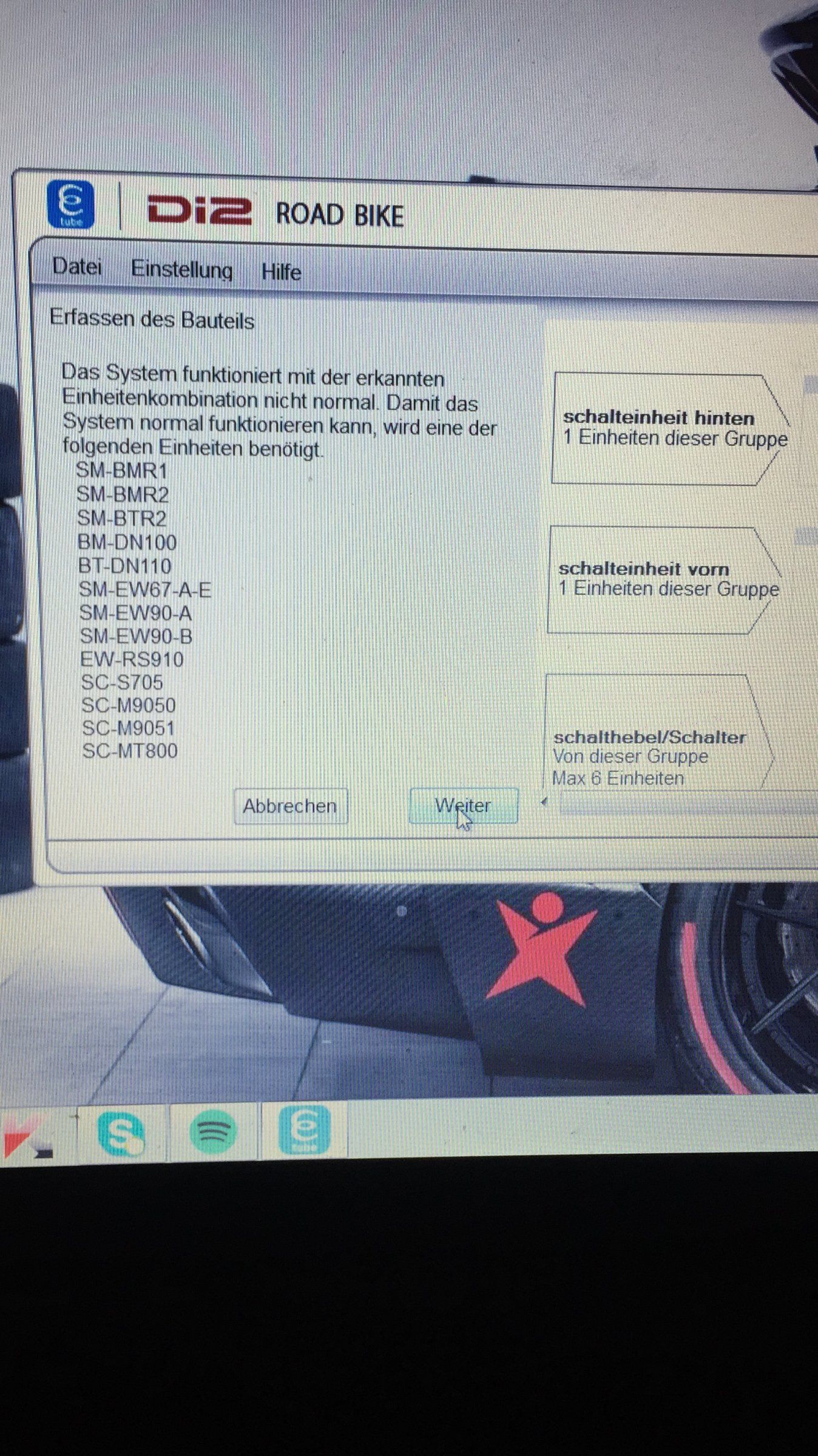

Zuhause dann den Verteiler unterm Vorbau mal an den Laptop angeschlossen (mit dem Ladegerät). Nach Aufbau der Verbindung erschien dann ein Fenster in dem stand, dass das System mit der erkannten Einheitenkombi nicht normal funktioniert. Damit es normal funktionieren kann, wird eine der folgenden Einheiten benötigt ...dann folgte eine Liste

Hast du die Fehlermeldungen/Listen bei deinem ersten Versuch gespeichert bzw. einen Screenshot gemacht?
Dass am Ladegerät das Lämpchen nicht angeht, ist aber sehr merkwürdig. Das ist doch quasi nur eine Verbindung vom Kasten unter dem Lenker zum Akku? Bist du sicher, dass der Akku o.k. ist?
Das war die Meldung

eTube erkennt ja schon mal den EW90 nicht den du am Laptop angeschlossen hattest. Also würde ich dort mal anfangen auf Ursachenforschung gehen.
Also alles mal vom EW90 trennen und dann nach einander wieder anstecken. Aber wirklich fest mit dem dazugehörigen Werkzeug anstecken. Nur mit den Finger geht es manchmal schief.

Was sagt die Saftware jetzt? Evt. war es dem Akku wirklich zu kalt, oder dem Chip falls DN 110.
