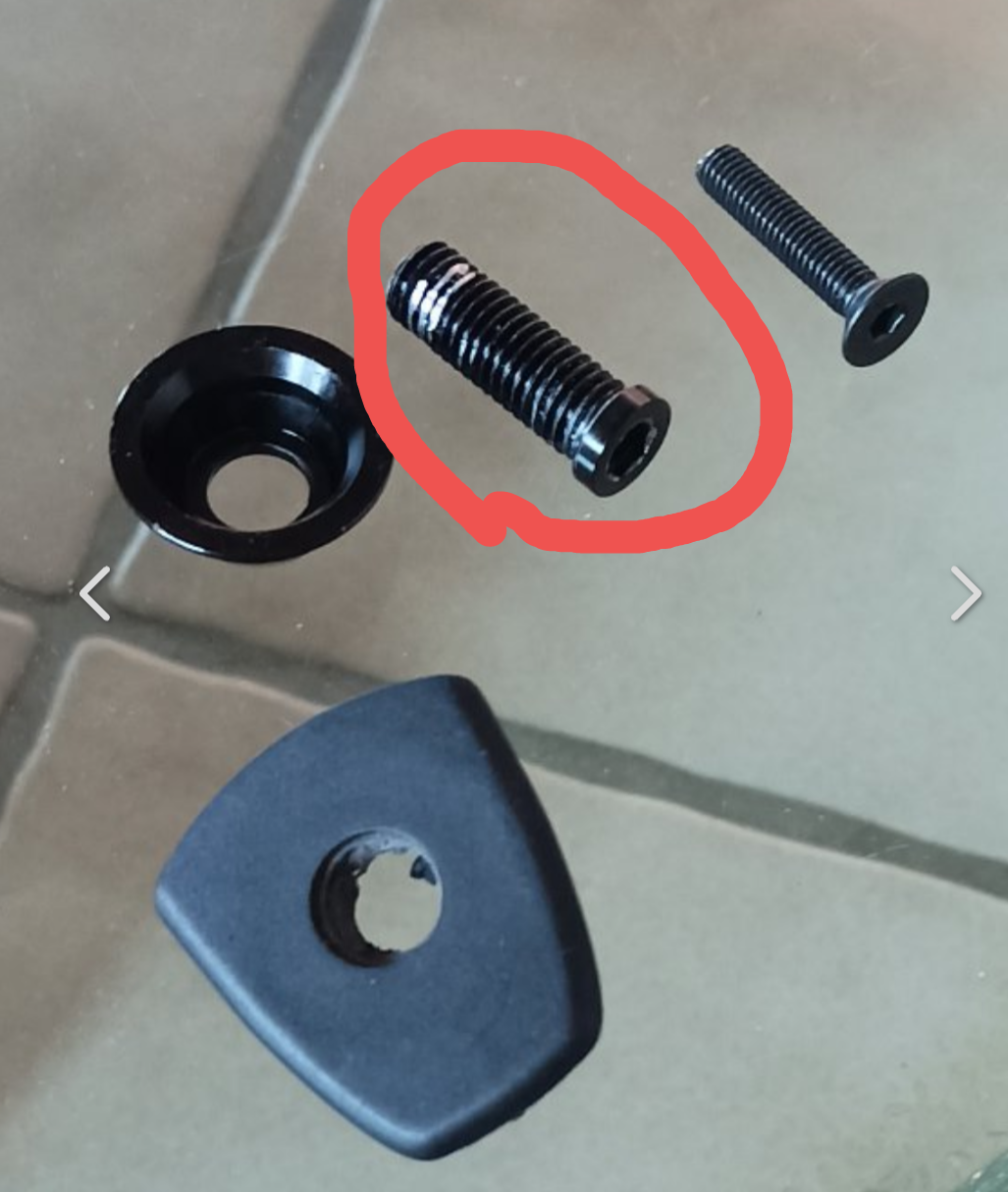

Hey Zusammen,
An meinem neuen Xlite 06 hat es etwas geknarzt, weshalb ich den Lenker und Steuersatz gelockert habe und etwas paste an die Teile geschmiert habe, beim zusammenbau ist die Verbindung zwischen Oberrohr und Gabel einfach nicht fest geworden, wie es aussieht habe ich dann die kleine Schraube für die Abdeckung zu weit reingedreht und plötzlich hatte ich alle Teile die auf dem Bild zu sehen sind in der Hand, egal wie ich es mache, die Schrauben kriege ich nicht mehr fest, es ist mir allerdings ein Rätsel wie die Schraube in dem viel breiteren Rahmen halten soll?
Falls mit jemand sagen kann wo der Fehler liegt und welche Teile ich nun neu kaufen muss wäre ich super Dankbar 🙏🏼
Grüße Tim

Sieht aus als ob sich der Expander im Gabelschaft gelöst hat und nach unten gerutscht ist. Dreh mal das Rad um, dann sollte die der Expander in die Hände fallen, kann sein das der so locker ist das er dir in Einzelteilen entgegen kommt, also aufpassen.
So meine Vermutung probier das erstmal aus dann sehen wir weiter.
Oder du hast durch das überdrehen der Schraube das Gewinde im Expander geschrottet. Wenn der Expander noch fest ist, Versuch den vorsichtig mit nem passenden Inbus(vmtl. 6mm) zu lockern.
Expander bzw. A-Head Schraube zu stark angezogen.
Sieht mir aus als wäre die A-Head Kappe durchgebrochen und das Gewinde der Expanderschraube beschädigt.
Ich würde an deiner Stelle ohne geeignetes Werkzeug und Fingerspitzengefühl lieber eine ROSE Partnerwerkstatt aufsuchen.
