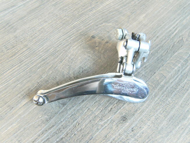

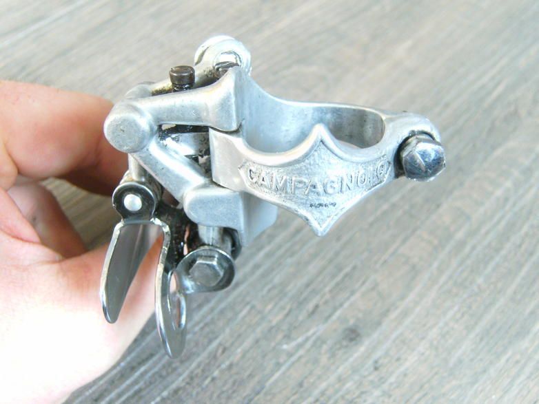

Tagchen...kann mir jemand etwas zu dem Campa Umwerfer sagen ? Alter ? Gruppe ? und den ca. Wert ? Danke !!

Auch, wenn ich jetzt nachgucken könnte, aber Velobase.com sollte Aufschluss geben.

Ist da alte "No-lips" Modell, also ohne die Lippe auf der Außenseite des Käfigs, wurd so bis 77 produziert. Die ganz alten Werfer haben auf der Rückseite noch einen Kabelanschlag. kann man auf Deinem Bild ned erkennen, außerdem waren bei den alten Werfern die Arme des Parallelogramms aus Bronze und nicht aus Alu, wie dann später.
Ich hab unlängst 25 Öre für einen No-lips gezahlt, die mit Anschlag sind aber meist um einiges teurer.
Edit meint noch die Schraube am Käfig ist nicht original, das mindert den Wert a bissl.

Sehr schnell, Mann Dankt !!
Will ihn verkaufen, wer Interesse hat, einfach melden !!

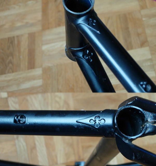

Hallo
habe mir vor ein paar Tagen ein Rennrad gekauft und möchte was über den Hersteller erfahren. Die zwei Besonderheiten an dem Rahmen sind:
In die Muffen sind vierblättrige Kleeblätter eingelassen. (siehe Bild unten, definitiv kein Colnago)
Im dem Tretlagergehäuse ist RLF eingestanzt von einem Oval begrenzt. (In einem anderen Thread habe ich gelesen, dass ein Düsseldorfer Rahmenbauer, RLF, zur Kennzeichnung benutzt hätte.)
Des Weiteren ist in die Hinterradaufhängung brev. Campagnolo eingestanzt. Auf der Gabel befindet sich ein deutlich gealterter Columbus Aufkleber (Dreieckig ohne Spezifikation).
Falls jemand was weiß, freue ich mich über Feedback.

Äh..wie viele Infos brauchst du noch?
Ich glaube, in den von dir verlinkten Threads wurde das sehr gut ausgebreitet.
AW: Thema: Räder und Teile. Was ist Das und Was ist Es Wert?
nätürlich habe ich die angegebenen Lösungen überprüft.
Es ist weder ein colner, cloner, noch ein Rauler oder ciöcc. Die Aussparungen an den Muffen passen nicht.
Weiß jemand was über RLF

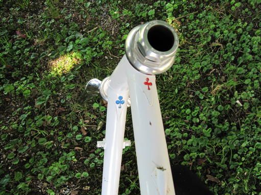

Es ist mit ziemlicher Sicherheit ein Giovani.Hatte auch schon mal so einen Rahmen.Siehe http://fotos.rennrad-news.de/s/7092
radjog62 hat ein "Giovani" mit diesen Gravuren in den Muffen. Diesen Tip habe ich von Bonanzero bekommen .Als ich auf der Suche nach der Herkunft war.
Willst auch noch wissen was das Teil wert ist oder war deine Frage im falschen Fred.

vielen Dank Alexander 85.
Weißt du noch welches Rohrmaterial verwendet wurde und ja um noch was zum
ärgern zu haben, der Wert interessiert mich auch.

Bist Du sicher dass das RLF heisst und nicht RGF? RGF ist eine Hersteller von weit verbreiteten Muffen und Tretlagergehäusen. Georg Fischer, aus der Schweiz, wenn mich ned alles täuscht.
Richtig RGF:eek:! Danke
Sieht auch genauso aus wie bei dir, nur dass die Züge unter dem Tretlager verlaufen.
Aber hat der nicht +GF+ verwendet?

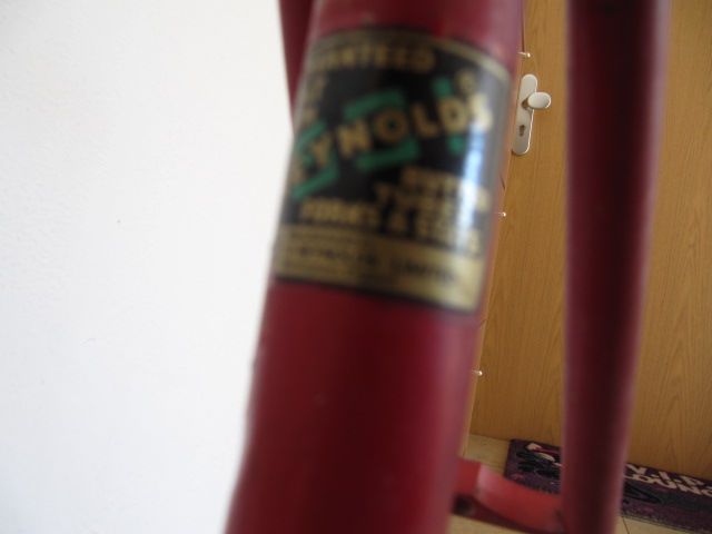

Es ist ein Reynolds Rohrsatz. Hab für meinen knapp 100 bekommen. Der hatte einen dura ace Steuersatz. Wenn er in einem ;)guten Zustand ist würde ich sogar sagen das man 120 dafür bekommt
