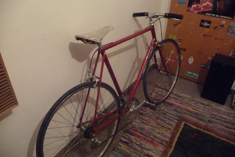

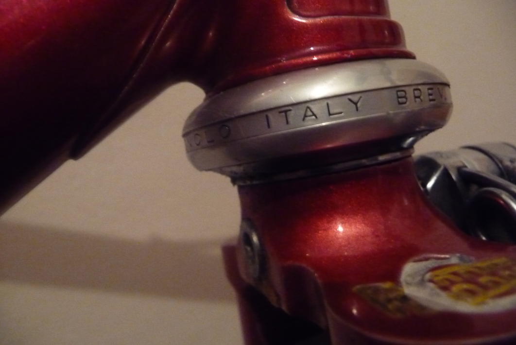

Hallo aus Tirol!
Habe ein Chesini Precision mit folgenden Teilen und würde gerne wissen was man dafür bekommt. Rahmen hat keinen Rost und die Lackierung sieht noch super aus, bis auf ein paar obligatorischen Kratzern. Keine Risse, Dellen etc.. Laufräder sind nicht mehr die besten, aber die Naben laufen noch perfekt. Danke im voraus!
AW: Thema: Räder und Teile. Was ist Das und Was ist Es Wert?

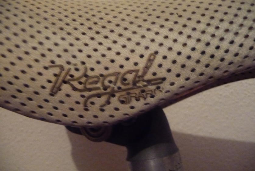

Ouch, Chesini aus den frühen 70ern, würde sagen zwischen 73 und 76 oder so. sind eher selten. Der Sattel passt nicht, der kam wohl später dran. Aber aufgrund der Seltenheit würde ich 300,00 Öre aufwärts ansetzen, wobei ich schon berücksichtigt habe dass es einen Flatbar hat und die Campa-Hebel nebst Lenker fehlen. Das mindert den Wert schonb um einiges.
Hallo Drexl!
Ja der Sattel ist nicht original. Habe das Radl ohne Sattel bekommen. Der Rennlenker und die Campa Bremshebel waren auch nicht dabei. Übrigens Rahmenhöhe Mitte Tretlager - Ende Sattelrohr 59cm, Oberrohr Mitte Steuerlager - Mitte Sattelrohr 58cm, Vorbau ist ein Cinelli. Falls wer Interesse hat, gerne Angebote per PN.
lg Robert

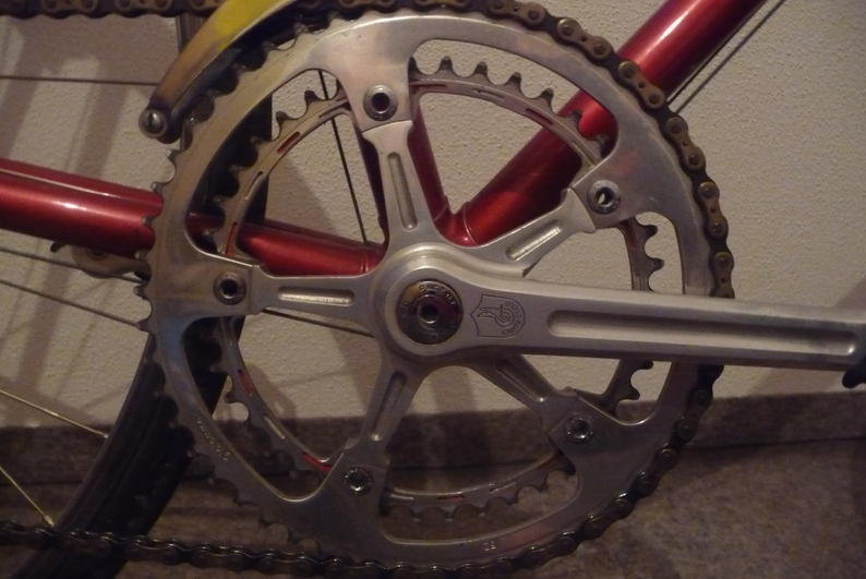

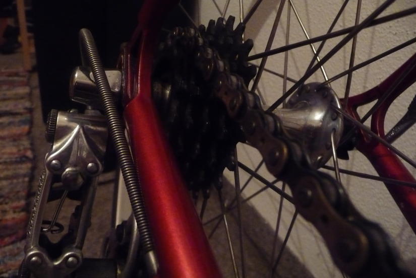

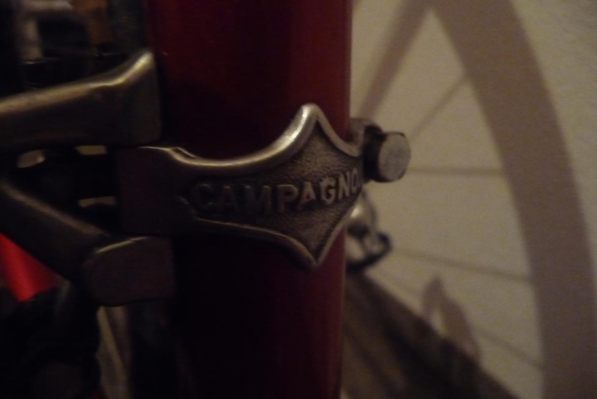

Ohne mich mit den Chesini auszukennen - ist das nicht etwas zu früh, drexl?
Was steht auf dem Schaltwerk (wo der Schaltzug anschlägt) und auf den Kurbelarmen hinten (Strada + Zahl + Zahl in Symbol)?
Hallo uglyripper!
am Schaltwerk steht Patent 76, An der Kurbel Strada 6
lg Robert
Nach meiner Beobachtung gab es bis ca. 72 kaum gravierte Gabelköpfe bei Chesini. Ich hab ein verbürgtes 72er das da ganz anders aussieht, auch die decals waren anders. Dannach kamen dann die Gravuren mit dem runden C, das dann etwas später eckiger wurde, es gab dann auch neuere Decals. Das Problem ist dass die Dinger halt nur selten auftauchen und manchmal gehen neue Decals und alte Gravuren auch gemeinsam an einem Rahmen einher. hat man wohl ned so genau genommen in Verona.
Aber Du hast natürlich recht, die Campa-Date-Codes geben meist den besten Anhalt für die Datierung, bin ich mal gespannt ob wir das erfahren.

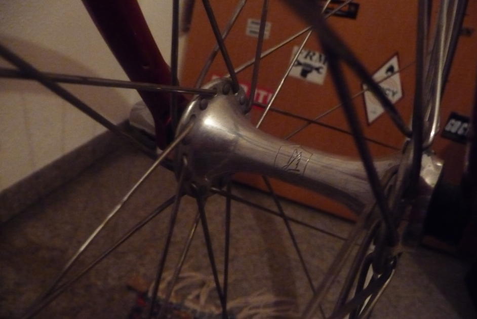

Hast du Schwein gehabt - 76 - so um die 6 an der Kurbel auch ne Raute ist. Die Naben sind wohl auch nicht original.
