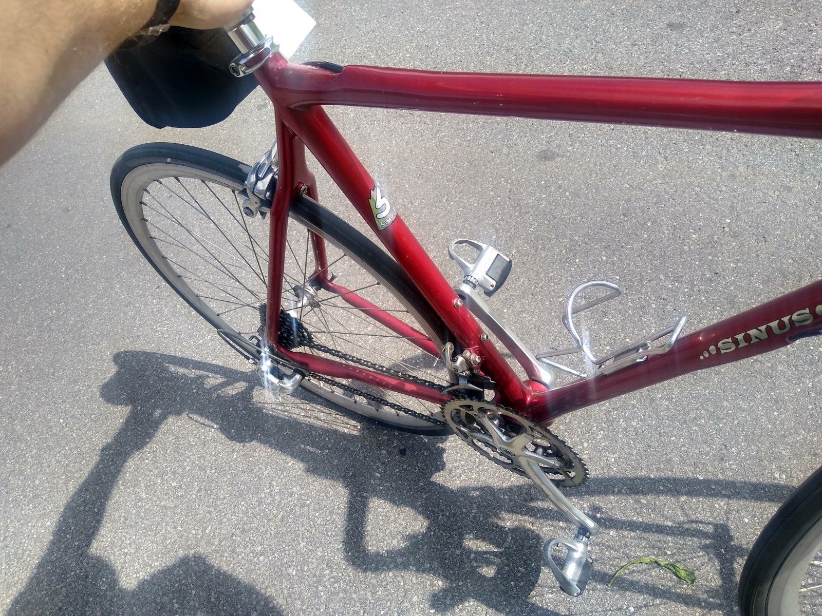

Wenn keine Defekte am Rad sind, ist es ein ziemlich gutes Angebot.
Besten Dank. Defekte hat das Rad nicht.

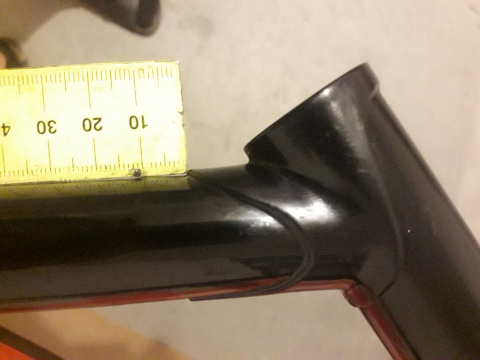

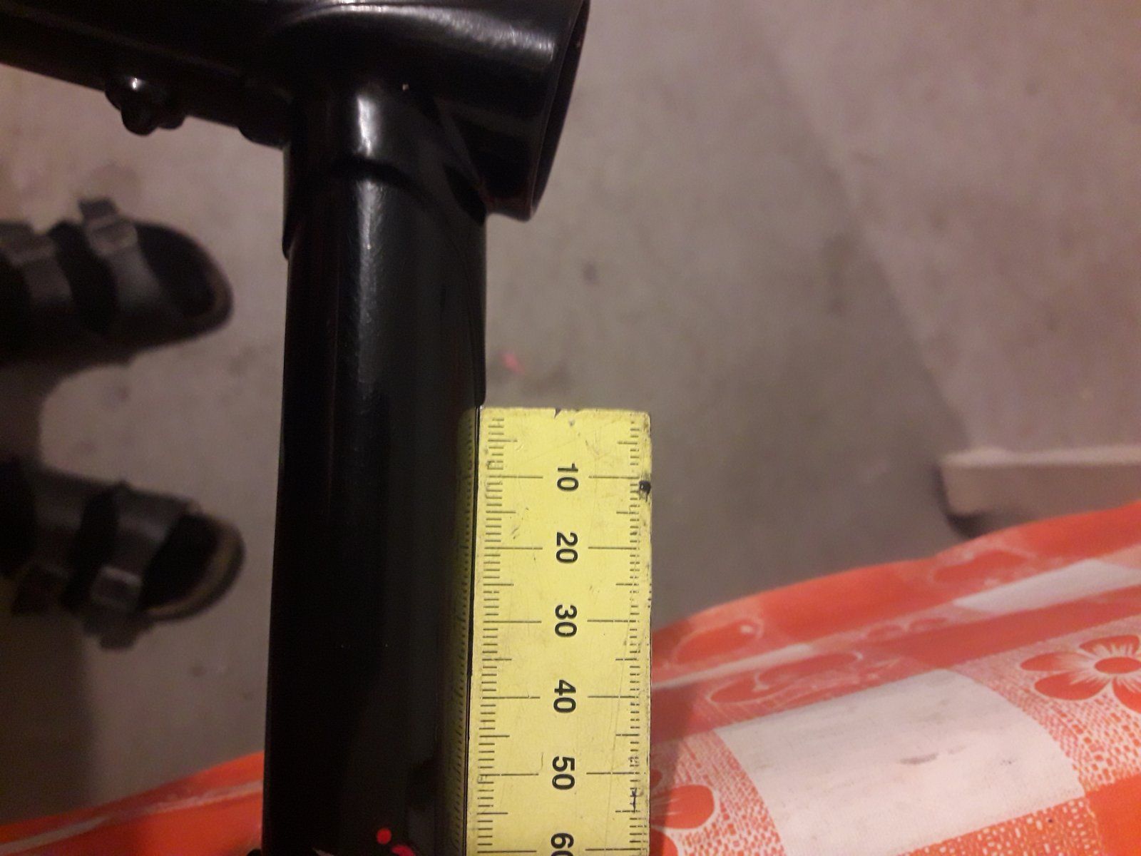

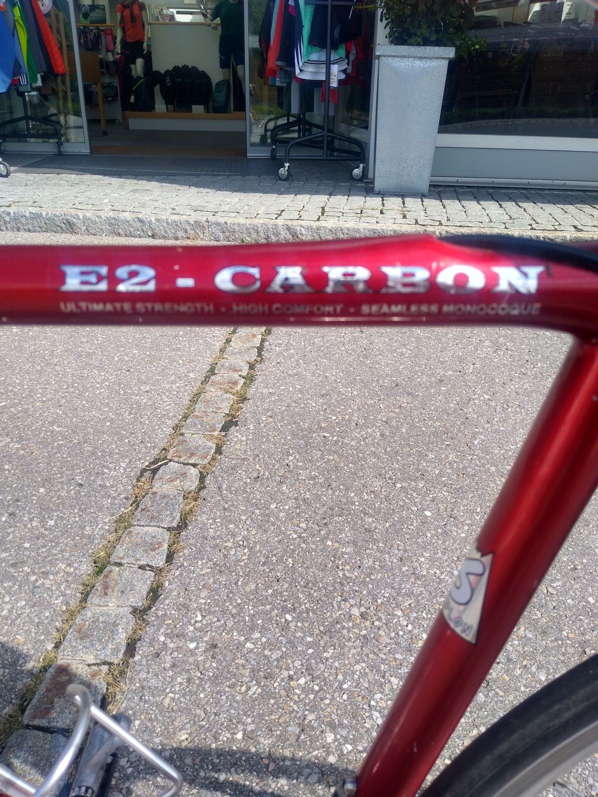

Ich konnte nun einige, mäßig schöne Bilder machen (leider hat die Sonne massiv reflektiert). Vielleicht helfen sie dennoch. Das Rad ist in einem guten Zustand, ein paar Schrammen befinden sich an der Sattelstrebe, sieht man auf den Bildern. Die Schaltung läuft gut, Bremsen funktionieren gut, neue Klötze wurden montiert. Auch die Kettenblätter sind noch ordentlich. Es handelt sich um ein Monocoque-Rahmen mit Alugabel. Schaltung, Kurbel und Umwerfer sind wie gesagt Racing T, Bremsen und Ergos Chorus, Naben sind tatsächlich Campagnolo. Der Steuersatz ist von Stronglight.

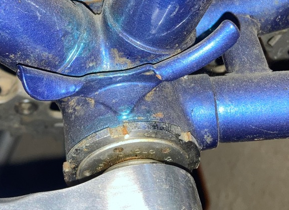

Tretlagergewinde ist ITA (36x24tpi)
Das ist kein Colnago. 😳
Muffen, Kettenstreben, Tretlagergehäuse und Verarbeitung lassen auf Mittelklasse schließen.
Die Gabel scheint hochwertiger zu sein (s. Gabelbrücke und Zungen). Solche Gabelbrücken waren häufig verchromt.
Der Lack scheint Neulack zu sein. Die Linierungen sind zu unsauber, um original zu sein. Unter dem Lack scheint es zu rosten. Vielleicht kommt noch der Originallack drunter zum Vorschein.
Danke dir schonmal!
Genau, dass mein Papa es irgendwann hat neu lackieren lassen hatte ich glaub ich in dem Ursprungsbeitrag erwähnt. Sonst wüssten wir ja wahrscheinlich, um was für ein Rad es sich handelt ;)
Das Rad hat beim Hochwasser letztes Jahr mehrer Stunden im gefluteten Keller in einem Wasser-Heizöl-Gemisch verbracht. Daher kommt der Rost.

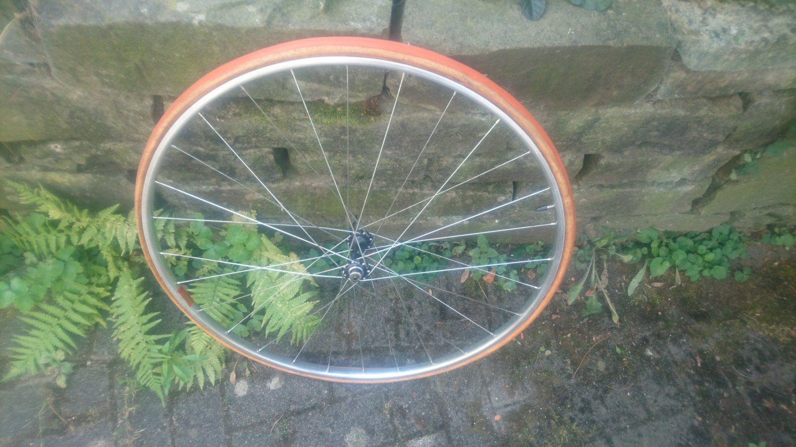

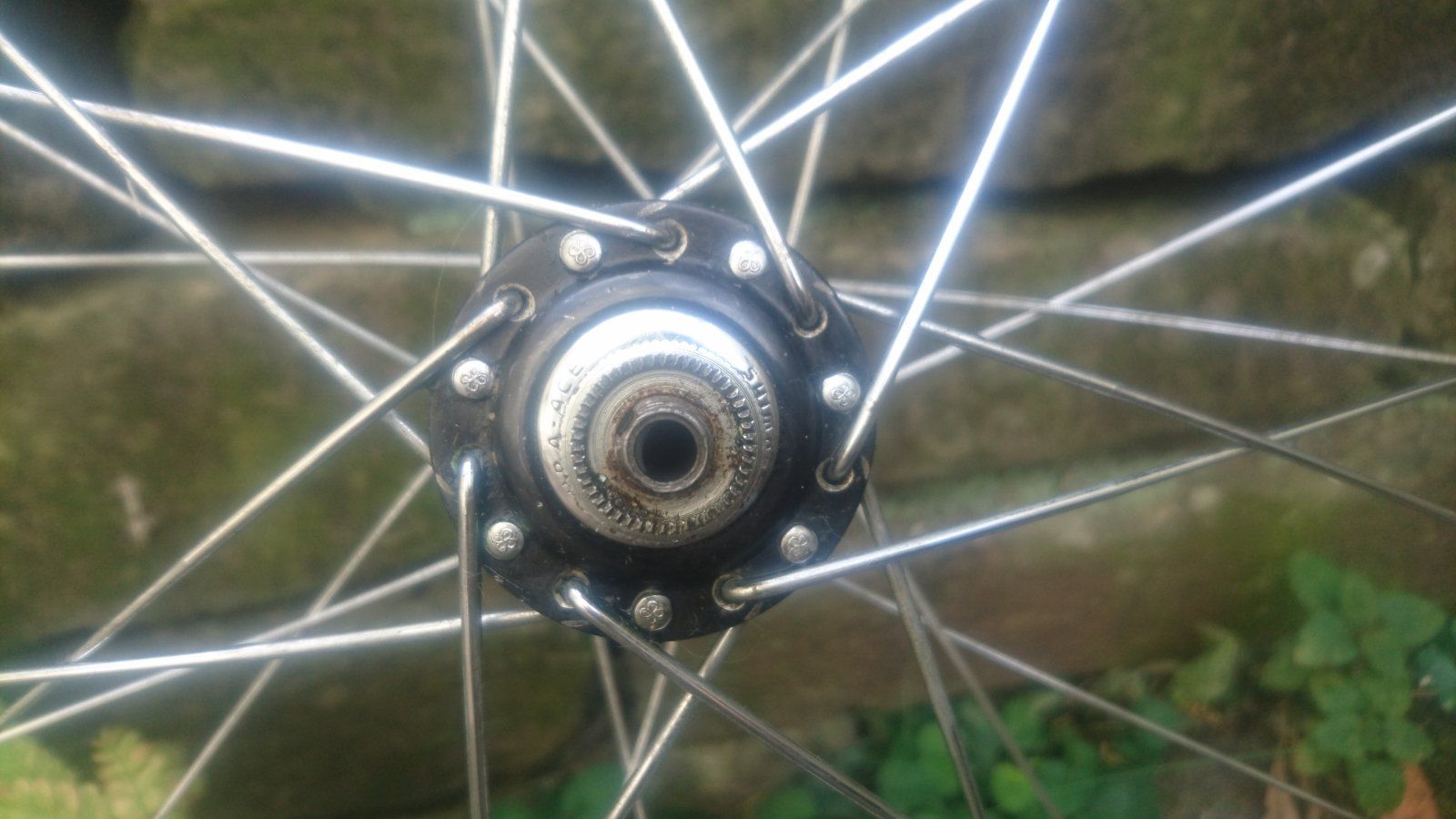

ich hole das nochmal hoch:

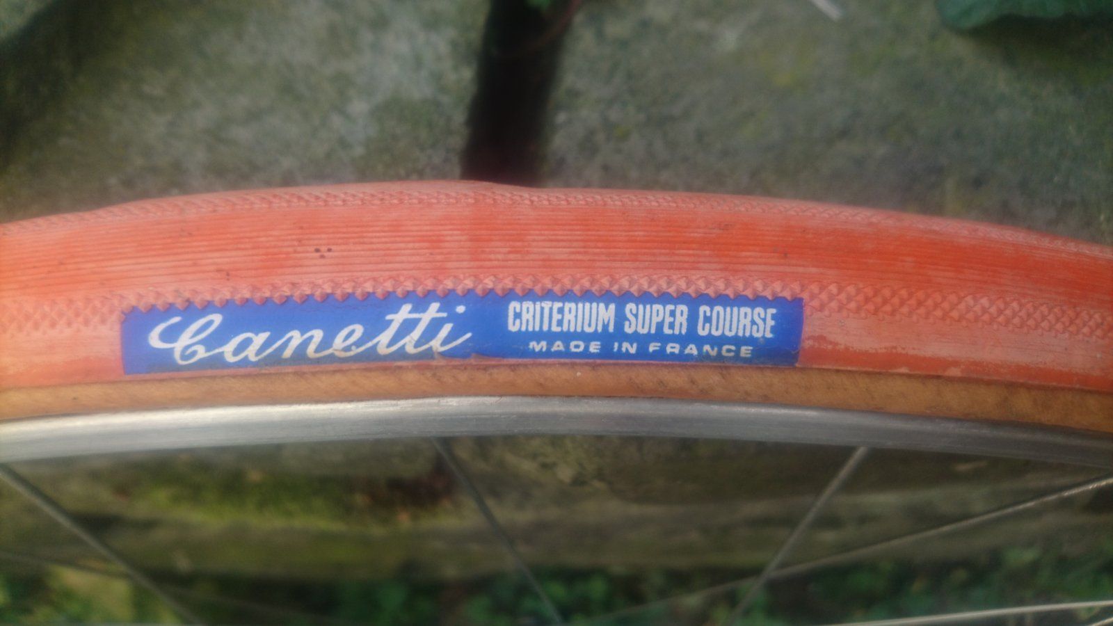

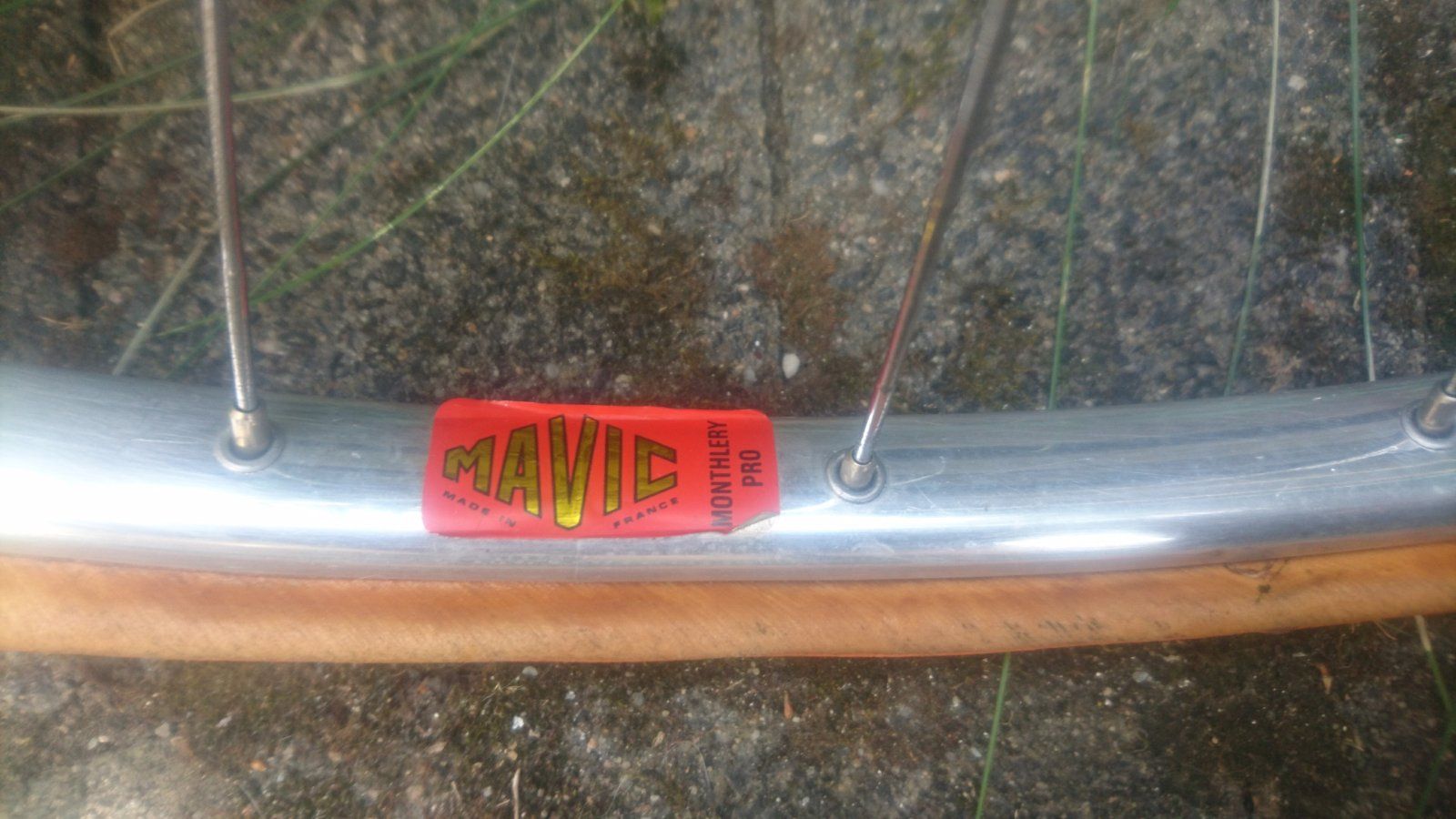

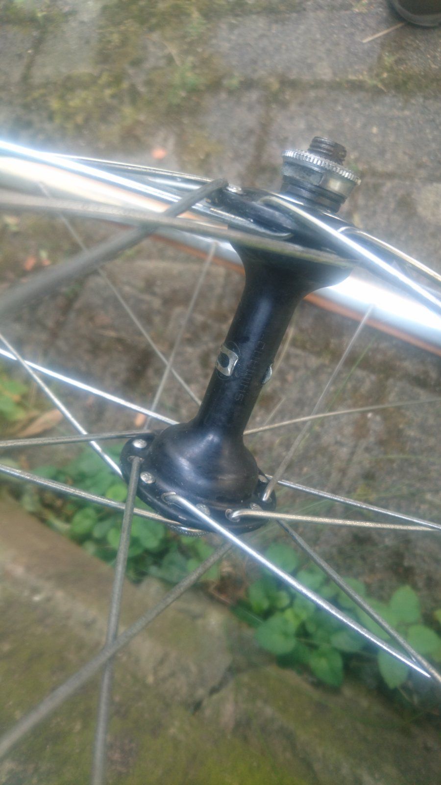

dura ace black, vordere nabe, 28l, ohne schnellspanner, solo oder in monthlery pro felge, dd chromspeichen, ein rötlicher reifen, was bekomme ich hier?
nabe 35?
mit felge als laufrad 50?
der reifen + 5?

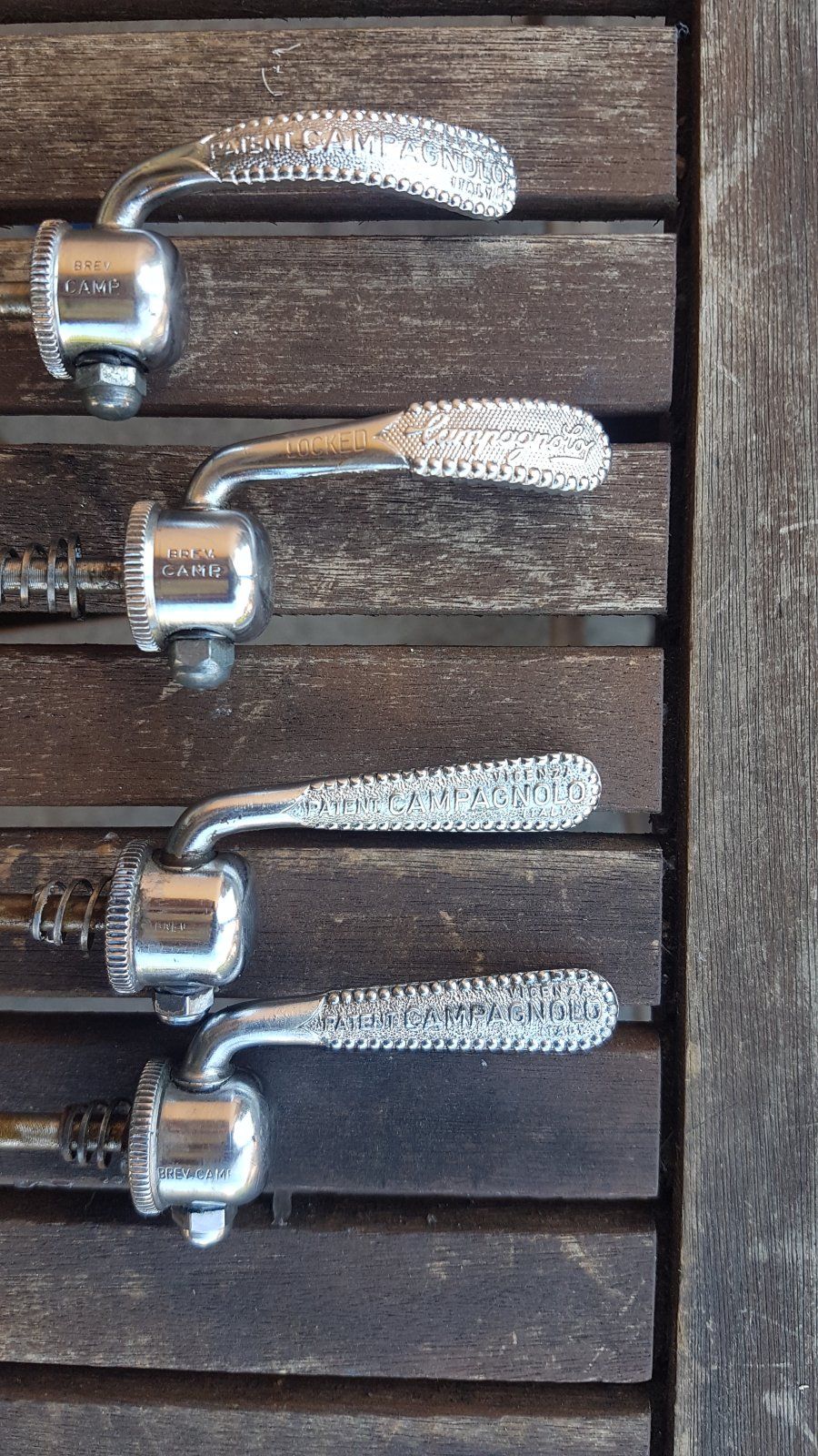

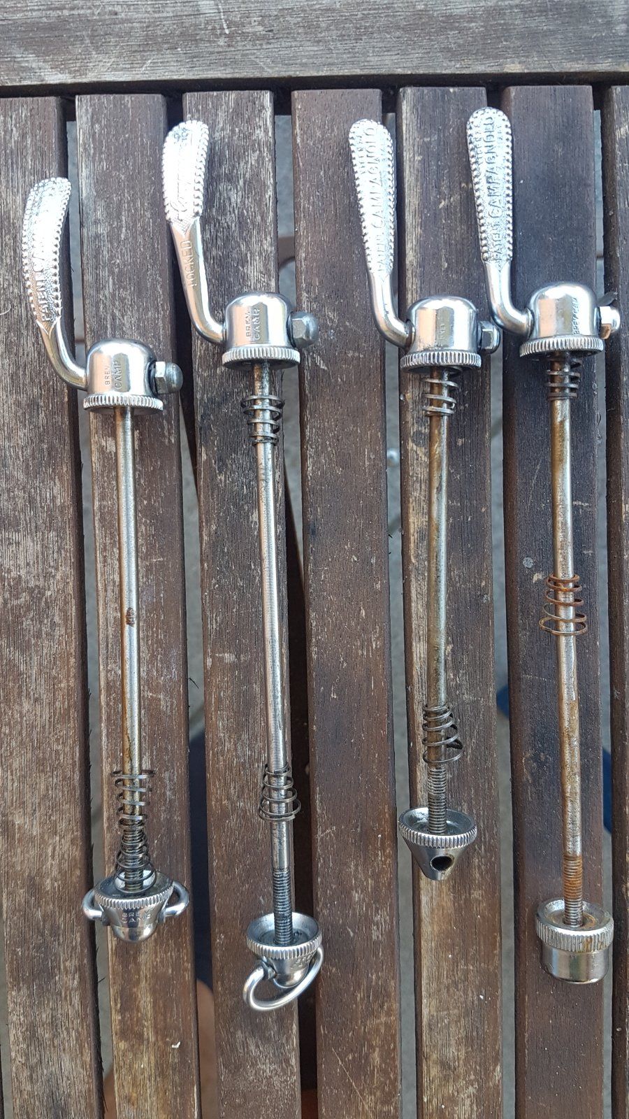

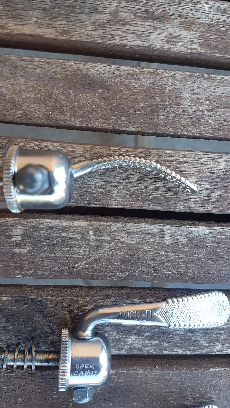

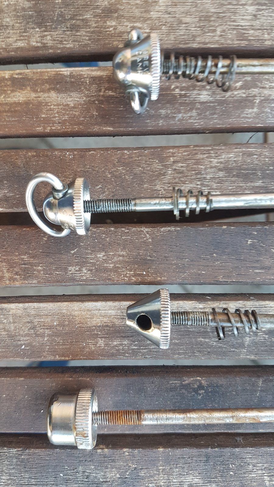

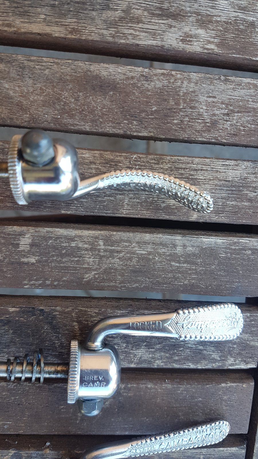

Ich hane hier ein paar Schnellspanner, die mich etwas verwirren.
Kann mir einer der Experten sagen, um was es sich da handelt?
Nehme an das ganz links ist ein Record Pista, das halb links ein normaler Record aber was sind die rechten Beiden?
Waren alle 4 bei Record Naben verbaut.

Alles normal Record nur aus unterschiedlichen Baujahren. Die geraden Hebeln sind aus den 70ern, die gebogenen späte 70er/80er Jahre. Pista ist vollachse, da gab es kein Schnellspanner..
