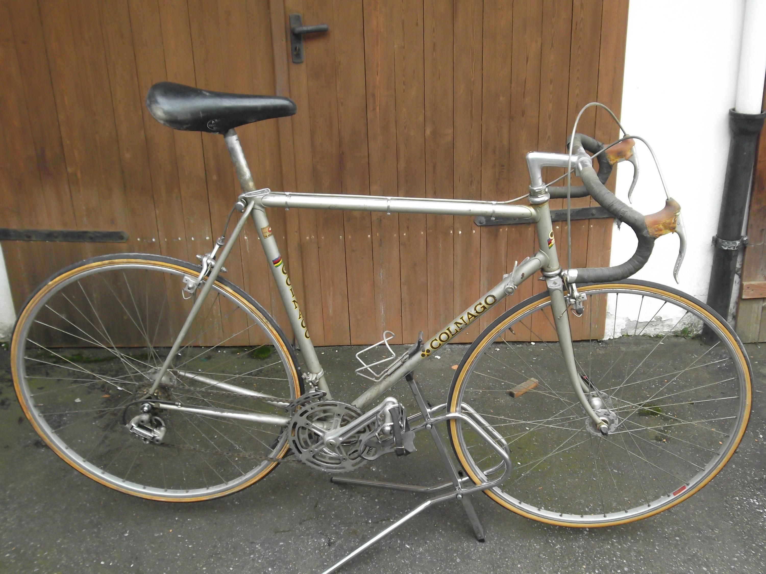

Nabend
Hab Es gestern im Fang des Tages schon mal gezeigt.
Mich hat ein Colnago gefunden.
Mehr Bilder in meinem Album
Was für ein Modell ist es?
Ausstattung kpl. DA Datecode A Bj 76? Schaltwerk Crane
Auf der linken Kettenstrebe kann man noch den Schriftzug Colnago ????ER erahnen,Master?
Lack ist leider nicht mehr zu retten,wiederum der Chrom top ist.
Ich möchte es original wieder aufbauen,ob mit DA oder Nuovo Record ist noch offen.
Was ich brauche sind Infos und neue Decals.
Gruß und schon mal Danke.
Klaus

ich würde auch ein Colnago Super tippen. Aber ist das nicht an der rechten Strebe eingestanzt?
moin..
würde ich mich anschliessen: super /oder mexico
ca. mitte 70 er, die grenzen verliefen da oft fliessend bei den modellen,..
komplett DA..??
schon etwas ungewönlich.
greetz
lars
moin
rechte Strebe ist gar nix,nur auf dem rechten Ausfaller ist 1 1 geprägt.
moin..
komplett DA..??
greetz
lars
Super kann sein,nach dem zu erahnenden linken Schriftzug auf der Kettenstrebe.
DA hab ich jetzt schon mehrfach bei den alten Colnagos gesehen.(Waren die Italiener da noch offener?:D) Der Datecode "A" spricht ja auch für um Bj 76
Gruß
Klaus

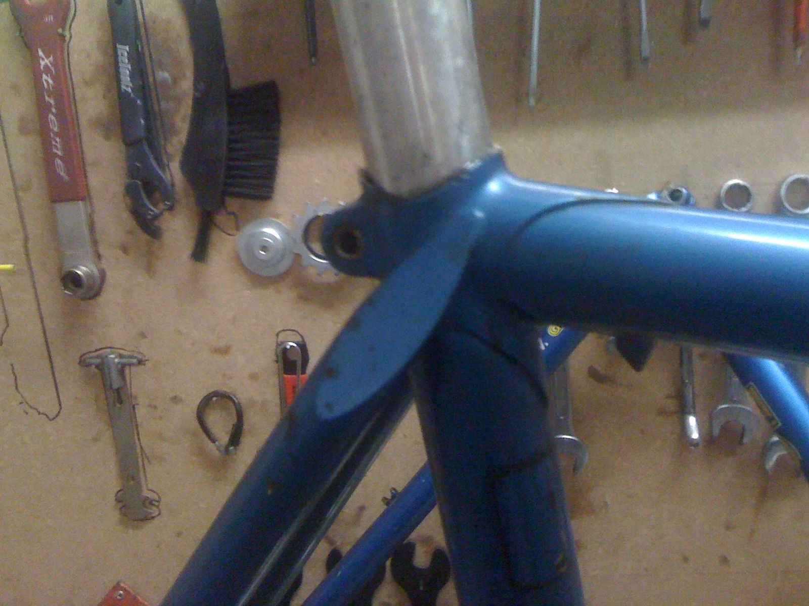

Moin.
Ich habe hier kürzlich im Bietefred einen Rahmen als Zeus ersteigert, der nicht wirklich danach aussieht. Vielleicht könnt ihr mir bei der Identifikation helfen.
Der Rahmen hat ne 53er Höhe (als 56 gekauft :rolleyes:) und wiegt ohne alles 1970g. Sattelstützmaß ist 27,2mm, Ausfallenden Campa, Innenlager BSA, Anlötsockel für Umwerfer. Der hintere Bremszug läuft ohne Hülle durch das Oberrohr. Der Rahmen wurde schon des öfteren überlackiert, als erstes findet man grau, was ich für eine Grundierung halte, danach kommt der (vermutete) Originallack in weiß und lila und schwarz wurden übergepinselt. Zwei Aufkleberumrisse sind noch erkennbar, einmal der Rohrsatz unter der Sattelmuffe (35mm hoch, 46mm breit) und dann einer über den Schalthebelsockeln (der natürlich auch gut vom Laden sein kann). Ich habe mal irgendwann gelesen, dass bei Reynolds die Sattelstreben sich von oben nach unten immer weiter verjüngen, wohingegen Sattelstreben aus Columbusrohr ab dem Bremssteg auch nach oben dünner werden. Könnt ihr das so bestätigen? Demnach wäre es eher Reynolds.
Der Bremssteg ist nach unten offen, das habe ich bisher noch nie gesehen, vielleicht erkennt es einer von euch.
Ach und die Tretlagermuffe hat ne Schweißnaht unten drunter, was mir qualitativ nicht so recht ins Bild passt.
Er macht auf mich einen sehr italienischen Eindruck, aber das BSA Innenlagergewinde erscheint mir komisch.
Also bitte helft mir beim Rätselraten...
Sorry wegen der schlechten Bilder, ich habe irgendwie meine Kamera verlegt. Ich hoffe, das wesentliche ist erkennbar.

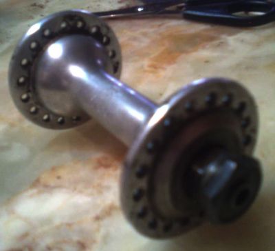

Eine etwas vernachläßigte Shimano Nabe ist in meinen Besitz übergegangen. Wer kann mir etwas dazu sagen und von wann ist die denn?
Lager laufen übrigends ziehmlich sauber und die Deckel sind aus Metall ohne Beschriftung.
36 Loch, kleines Loch in der Nabenmitte und die Aufschrift lautet: HB-F105. Eine die so aussieht kann ich auf velobase nicht finden !?
Wieso nicht? Habe ich doch extra mal da hochgeladen...
Die Deckel sind übrigens aus Kunststoff. Imitieren Metall aber recht gut.
Oder zwei Seiten zurück...
Also bei Eddy Merckx wurden die Sattelstreben auch nach oben nicht dünner und er hat mit columbus gearbeitet, kann also auch mal anders sein.
Ja wahrscheinlich war's auch eher so, dass man bei nach oben verjüngten Sattelstreben auf Columbus schließen kann, aber nicht umgekehrt. Ich weiß aber auch nicht mehr, wo ich das mal gelesen hatte und ob das zuverlässig war. Schwirrte mir nur so im Kopf rum.
