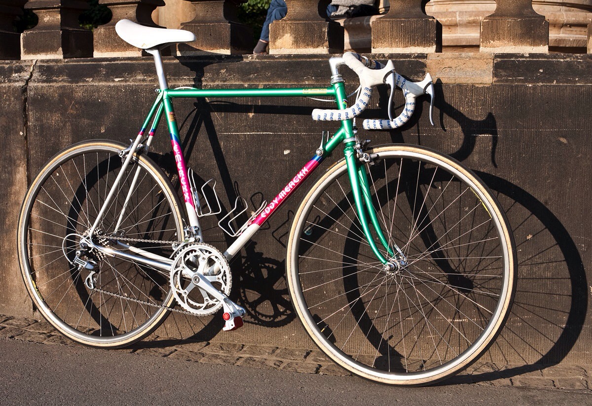

Moin zusammen,
ich möchte dieses wunderbare Eddy Merckx Corsa Extra SLX (RH 58) in originaler Team Stuttgart Lackierung der Saison 1989/90 und 1990/91 nach langer Überlegung wahrscheinlich doch verkaufen. Bis zuletzt konnte ich nicht klären, ob die Gravur "SILVA" unten am Steg der hinteren Bremse tatsächlich auf einen echten Team-Rahmen hinweist oder nicht.
Deshalb jetzt die Frage an dieser Stelle: Was ist es Eurer Meinung nach wert?
Die ausführliche Geschichte dazu habe ich bereits im September 2010 für den Klassiker des Monats im Tour Forum aufgeschrieben, ist möglicherweise ja relevant für die Wertfeststellung. Wichtig: Die unsäglich hässlichen Look-Pedale "Bernard Hinault" sind inzwischen längst gegen die entsprechenden Shimano PD-7401 in 1A Zustand ausgetauscht worden, habe aber gerade keine aktuellen Fotos.
Zum Verkauf würde ich das Lenkerband natürlich neu machen (schlicht in weiß) und den Sattel möglichst durch einen ersetzen, der noch weiß ist (aktuell eher dunkel-weiß durch Abrieb von der Hose). Die Bremshebelgummis sind inzwischen leider auch nicht mehr makellos.
Vielen Dank im Voraus für Eure Einschätzungen und viele Grüsse aus Hamburg.

in gutem Zustand gehen die Dinger für richtig Geld weg, der Rahmen dürfte selbst forenintern mind. 350 € einbringen (Vorsicht, Kopf einziehen beim anbieten und vielleicht das Speichervolumen des Postfaches vergrößern), in der Bucht gerne deutlich mehr. Komplette 74?? DA ausstattung tut ihr übriges. Ich würde es mal für um die 650-700 € anbieten, da wirst du es auch los, für viel mehr musst du einen Liebhaber finden.

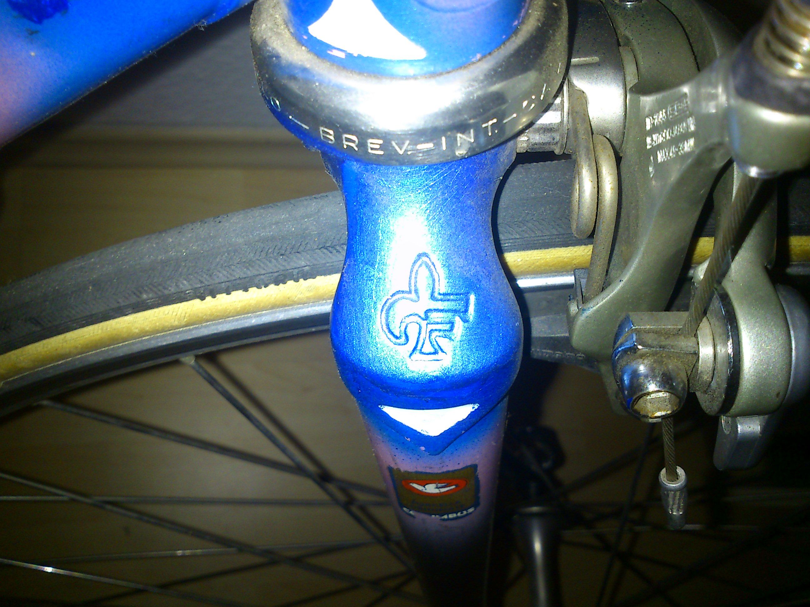

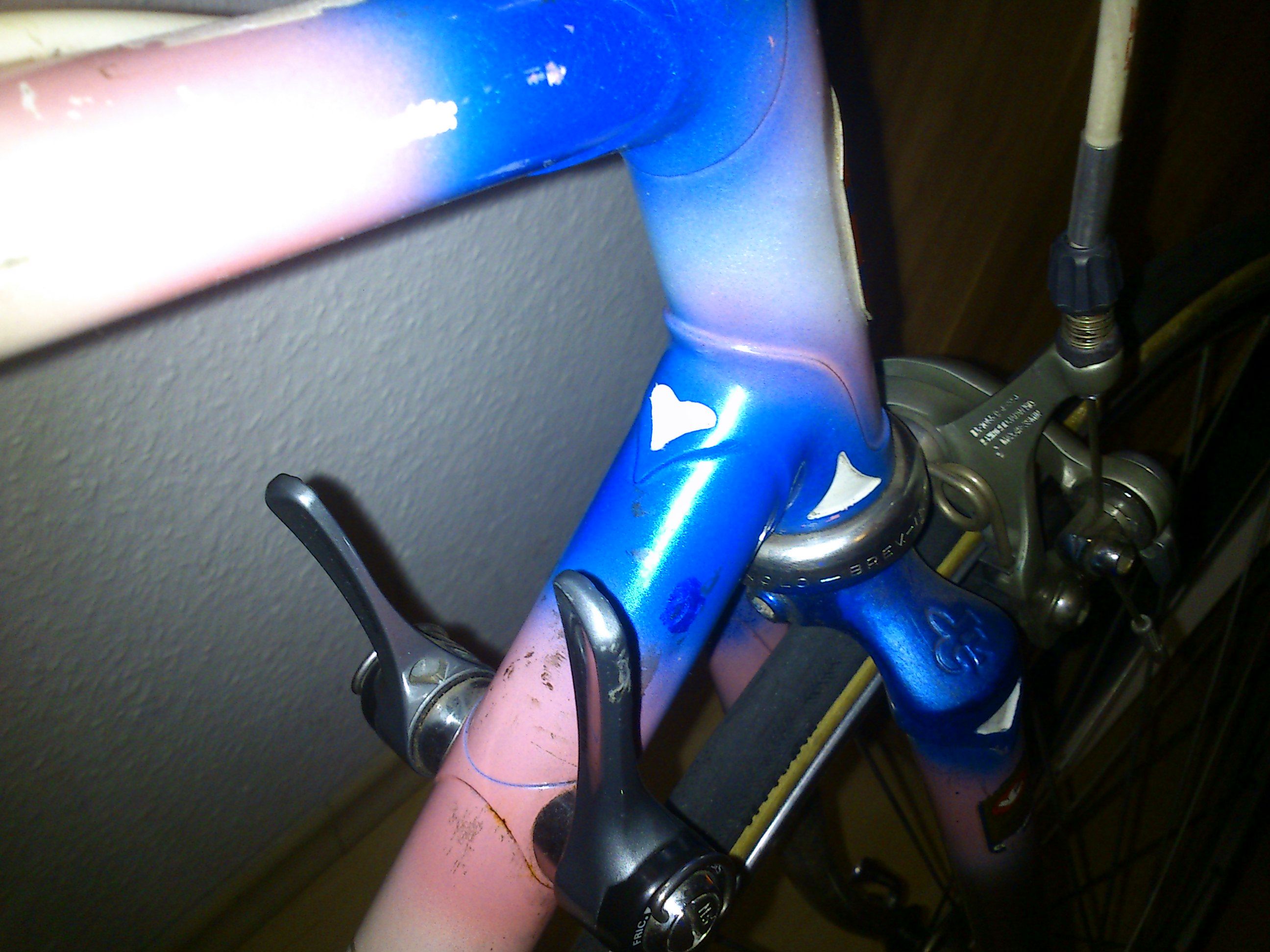

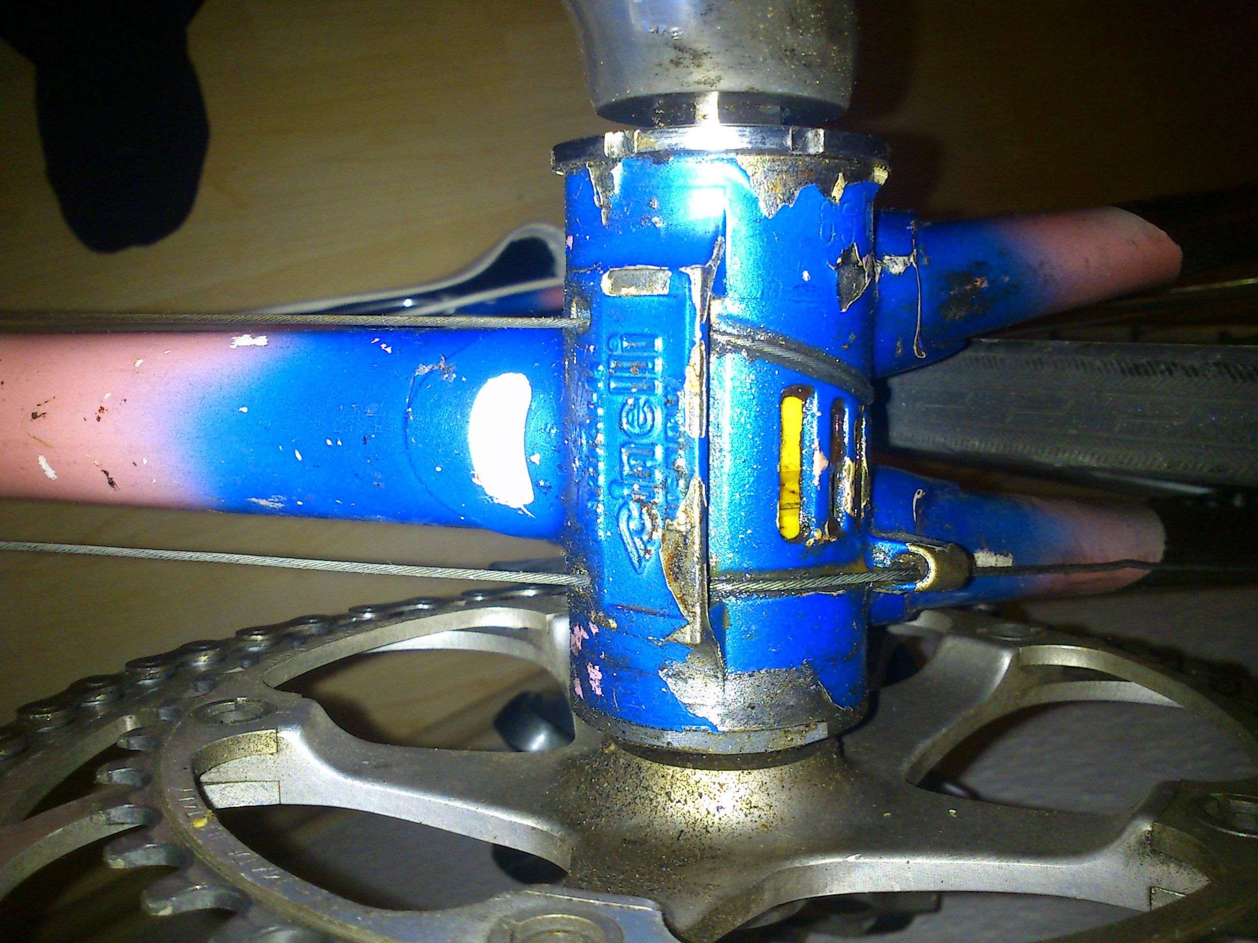

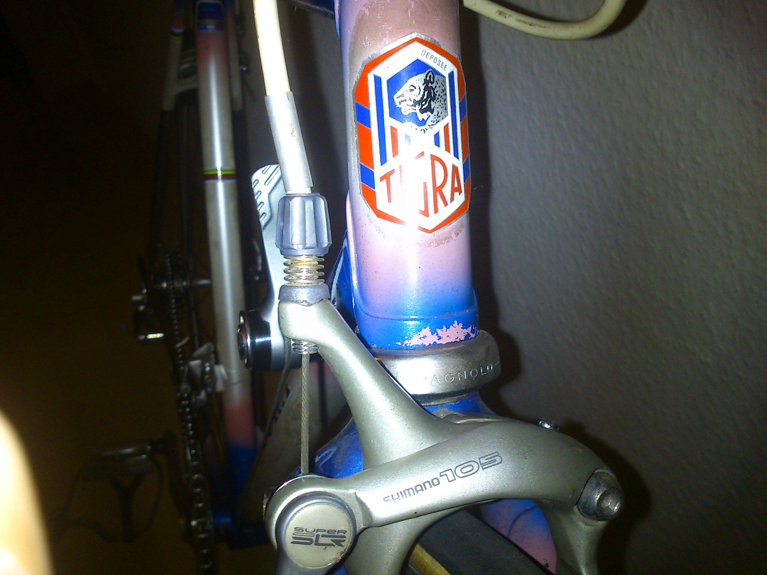

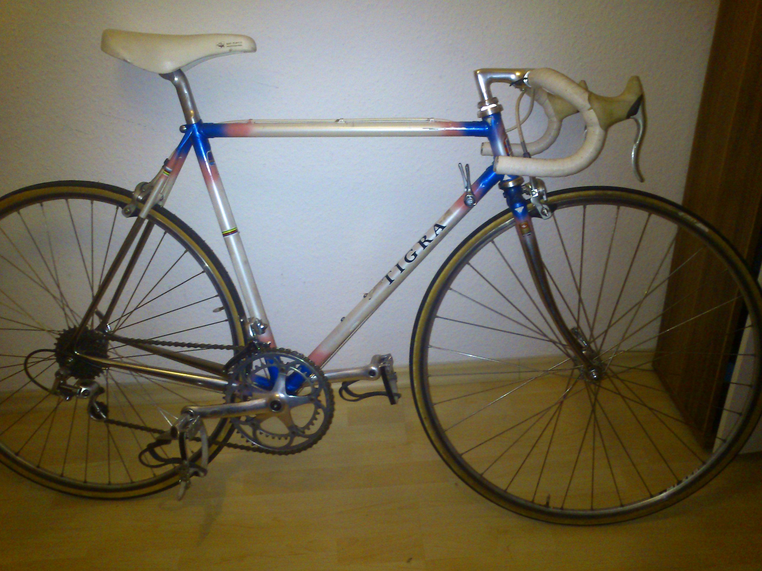

Moin,
ich hatte dieses Rad schon einmal im "Einsteiger Thread" gepostet und es dann ein paar hundert Kilometer gefahren, was super war. Jetzt hab ich mich mal mit dem Rahmen beschäftigt um es im Winter herzurichten und siehe da, auf dem Rahmen mit den Tigra Decals steht unter dem Tretlager eingeprägt Cinelli. Was hat denn das zu bedeuten? Hat da jemand Tigra Decals auf ein Cinelli geklebt?? Wär super wenn ihr mir weiter helfen könntet und mir sagt was da vor mir steht. Ich würde gerne im Fall original Decals besorgen und auch die entsprechenden Teile.Die Campa-Kurbel ist aus 1988 der Rest ist ein wilder Teilemix

Nein. Das sagt lediglich: "Ich bin eine CINELLI Muffe"
schau mal hinten auf die Ausfallenden, vielleicht ist dort auch noch Gipiemme oder Campognolo eingeprägt
Ausfallenden Gipiemme yep
Was mich eben auch immer noch verwirrt hat ist, dass die Decals offensichtlich später bearbeitet wurden wenigstens weisen die Klebespuren darauf hin. Was sagt mir denn die Einprägung auf dem Gapelkopf? Ist es am Ende doch ein Tigra Profesionnel wie es mir bzw miener Mutter verkauft wurde?
