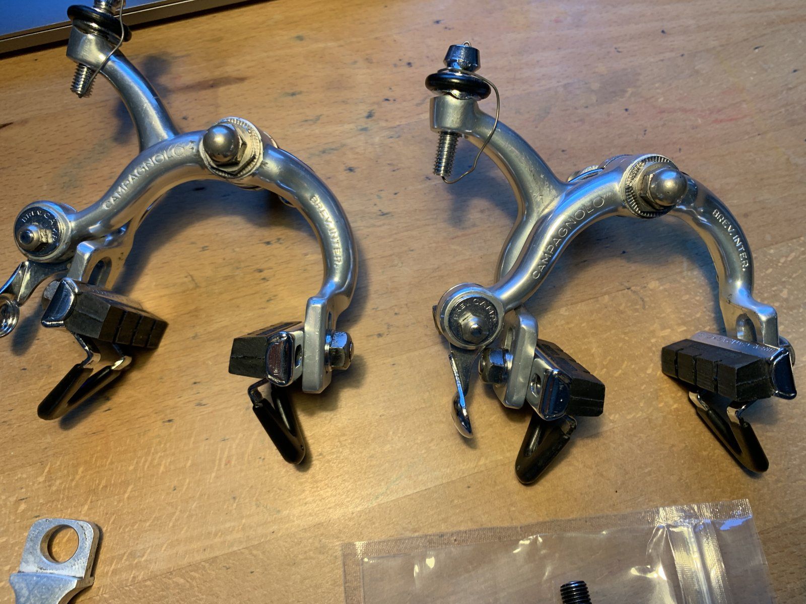

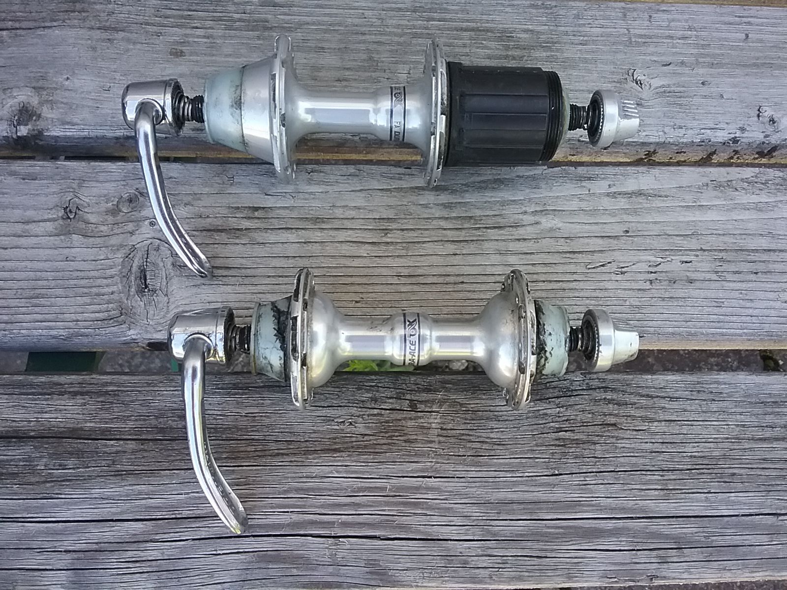

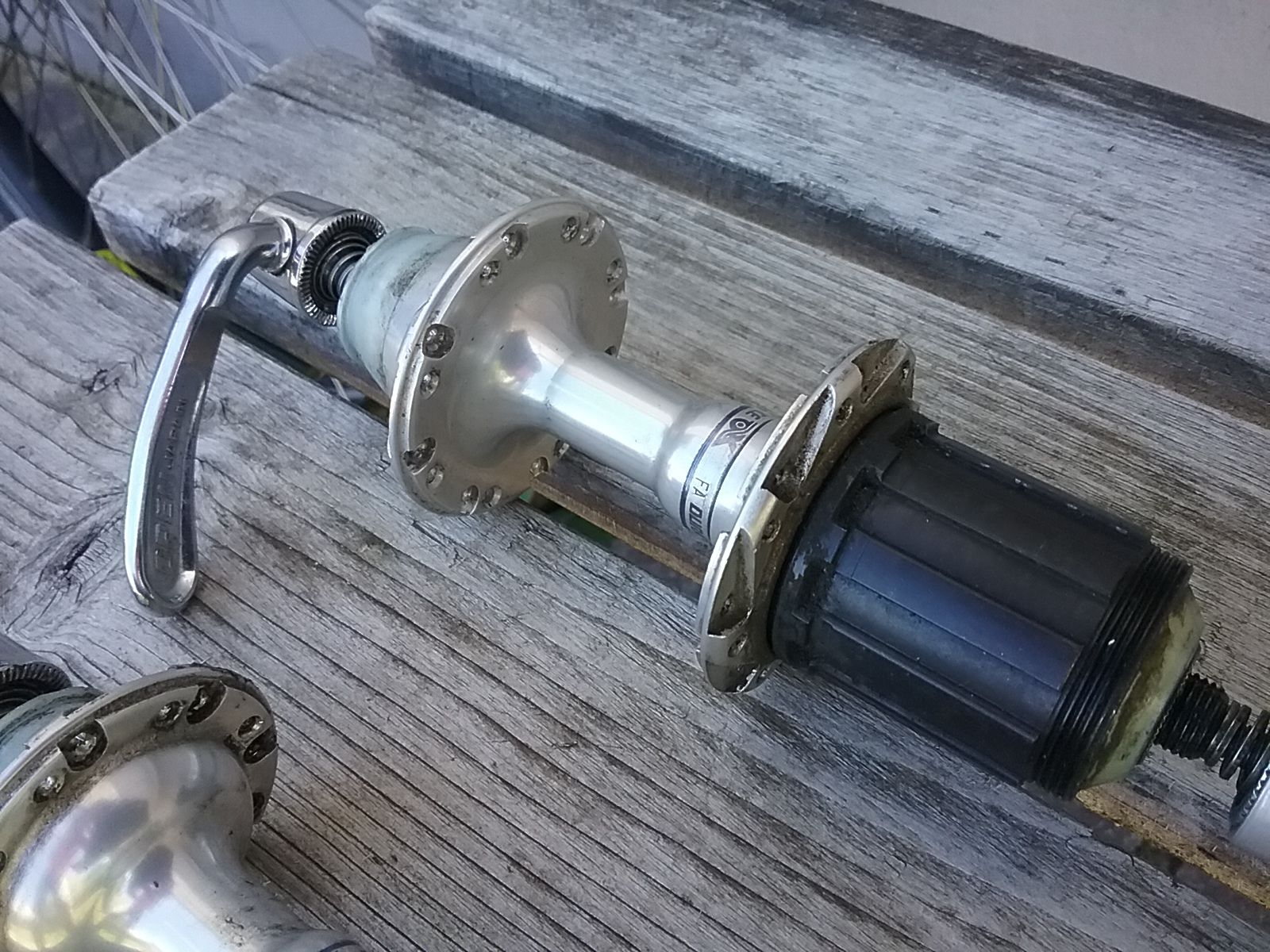

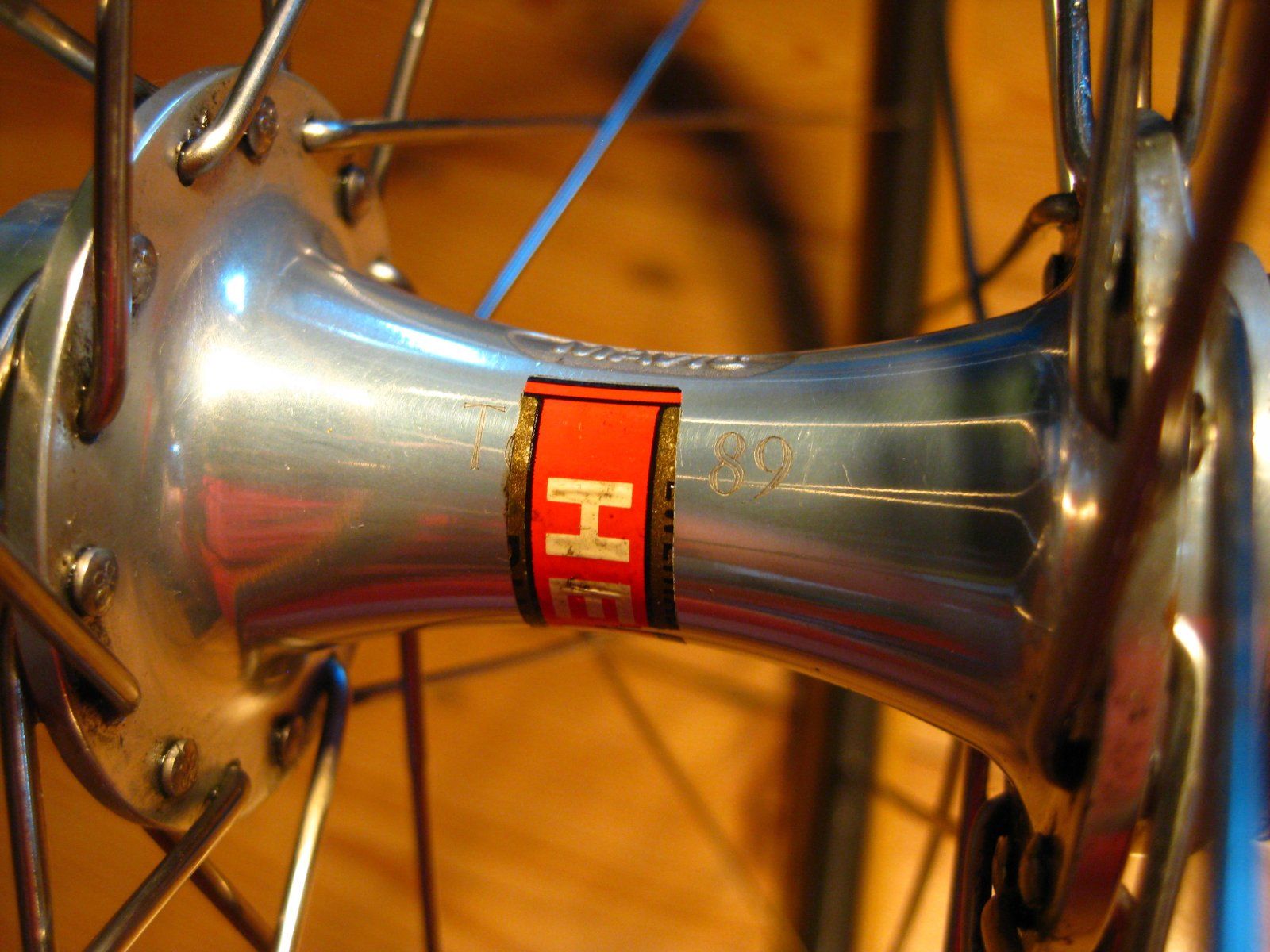

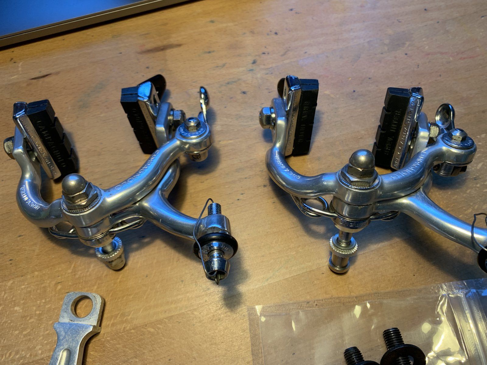

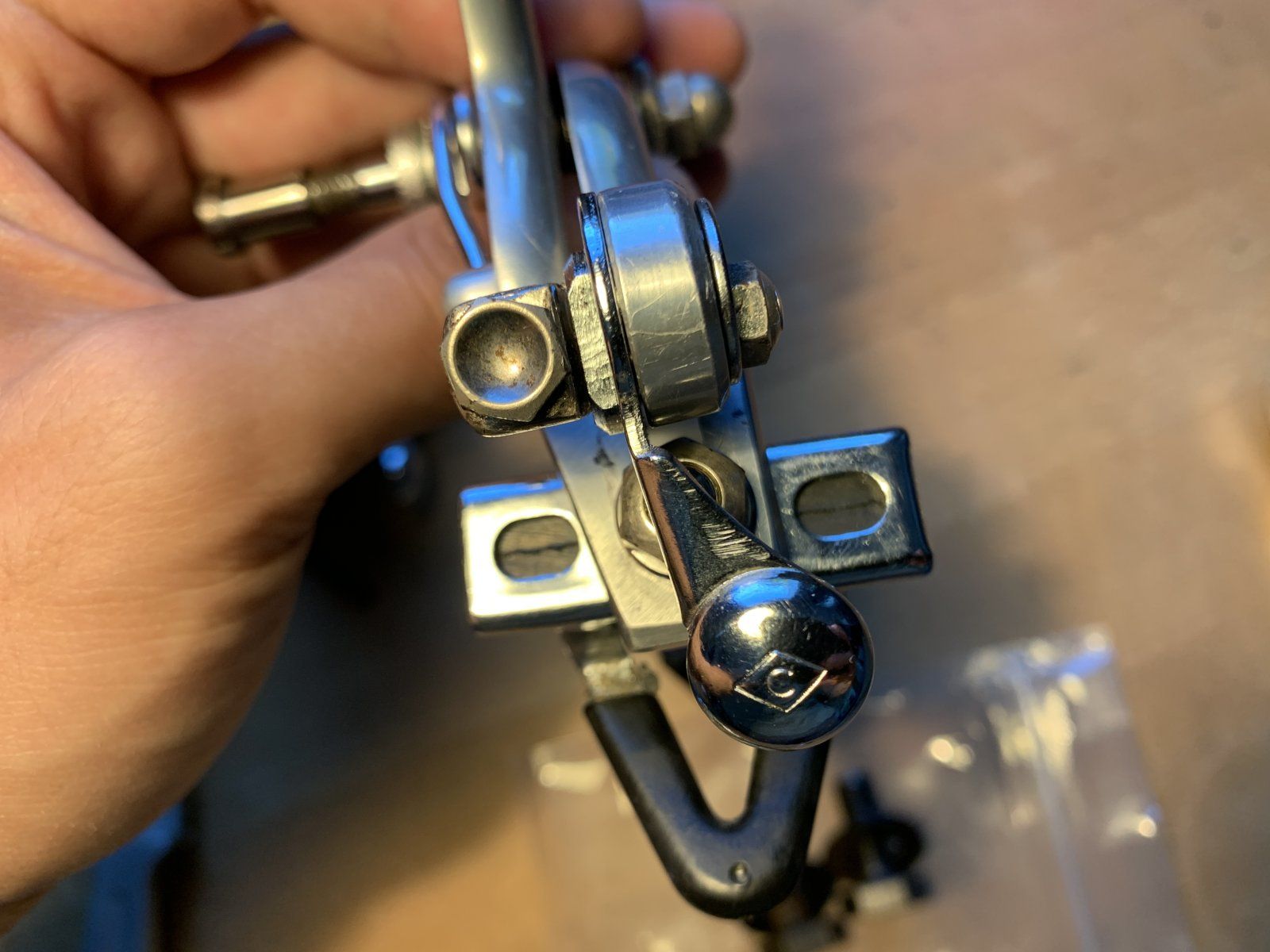

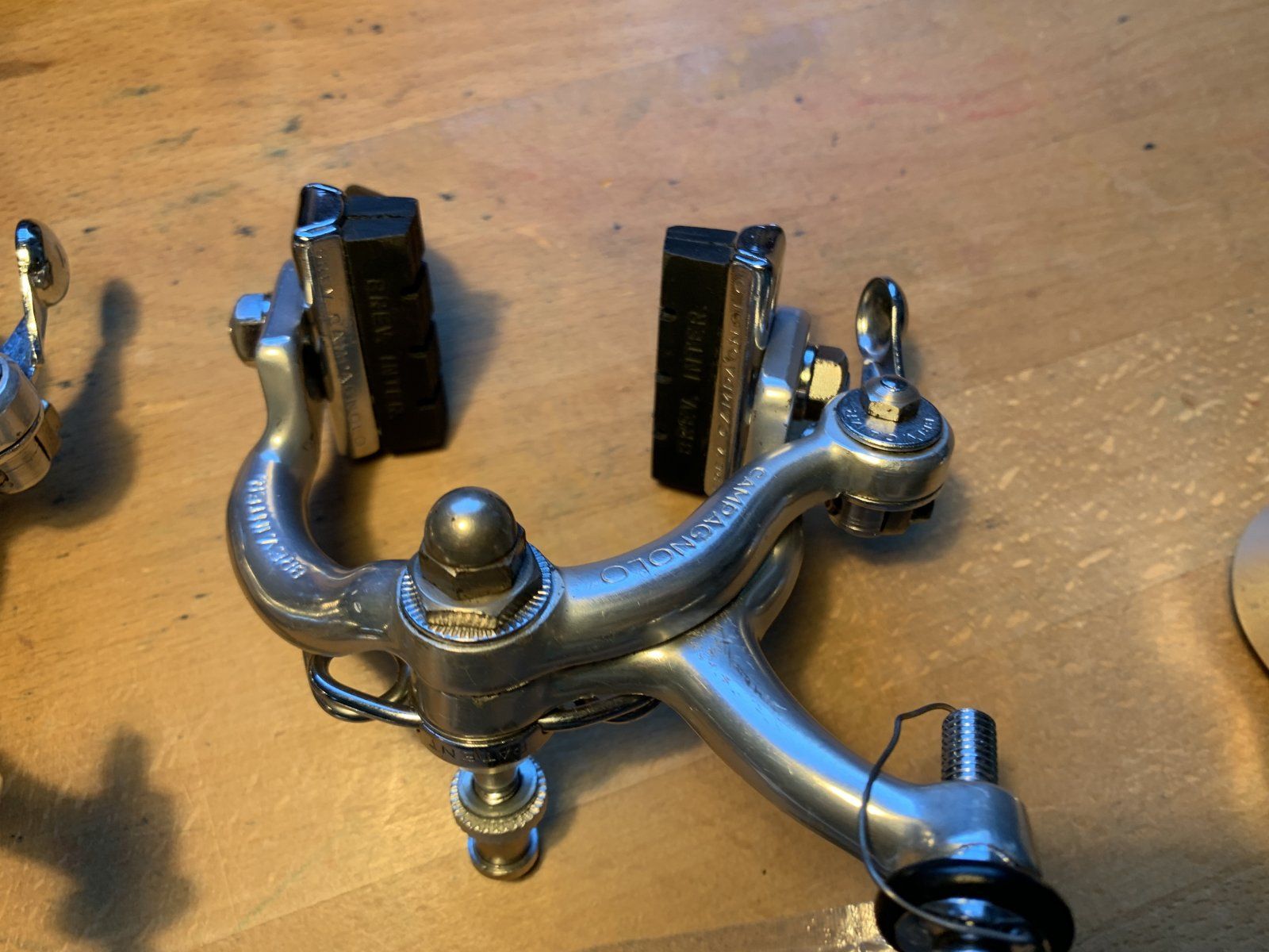

kennst du das, wenn bei Alu unter Klarlack so Korrosion entsteht, der aussieht, wie Frasspuren von Würmern? Also nicht punktuell oder flächig, sondern sich nur in eine Richtung ausbreitet, dabei die Richtung immer mal ändern und die Breite dabei beibehält? Wie das kommt, soll mal ein Metaller erklären, aber es ist typisch für Shimano-Teile und einige Alurahmen.
Jo, danke ihr zwei. Sowas kenn ich und hab ich an meinen zum Teil auch. Und ja...eine Erklärung dafür würde mich auch interessieren ☝🏻Danke.
Eloxal kann nicht verkratzen, wenn es nicht da ist. Diese Würmer gibts nur unter Lack.
ja , das stimmt , Aluminium mit (nur) Klarlack drauf ist einfach Mist , der winzigste , allerwinzigste Riss im Lack benügt und die Korrosionunterwanderung startet und frisst sich weiter .
Ich täte den Lack abschaben und danach polieren .

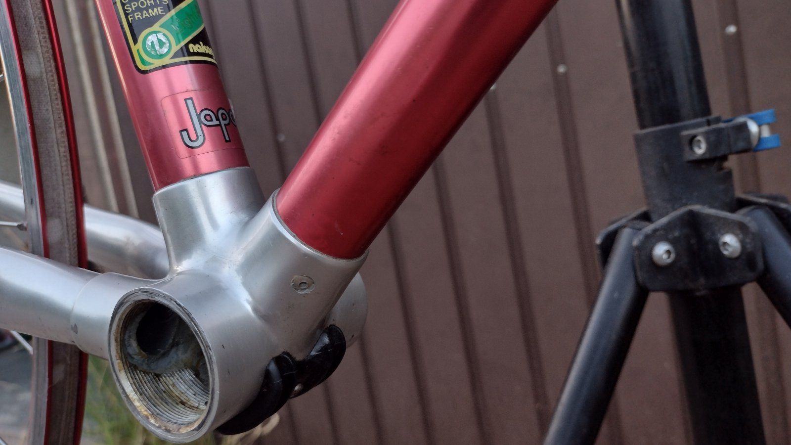

Ich habe mir mal den Spaß gemacht, Herrn Walzer anzumailen, ob er evtl. noch etwas zu dem Rahmen sagen kann. Der VK schrieb ja "made in germany" aber ich kann mir ehrlich gesagt nicht vorstellen, dass z.B. bei Walzer selber solche Rahmen gelötet bzw. geschweisst wurden.
Glaube zwar nicht, dass ich bzgl. eines gebrauchten Rahmens Auskunft erhalte, aber mal schauen.....
wie gesagt: ich will hier wegen eines Rahmens, den die meisten sicher als Baumarkt-Ware einstufen würden, keinen Aufriss machen, aber ein paar kleine Infos sind ja doch immer mal interessant. Jedenfalls für mich....ich mag immer gerne mal etwas "forschen" wenn es um die Historie kleiner Fahrradgeschäfte/Werkstätten geht - kleiner Spleen von mir :D
Mal ein Gedankenansatz aus Sicht eines Werkstofftechnikers :
Das genaue Erscheinungsbild bei dem gezeigten Bremshebeln kann ich jetzt ( als Ferndiagnose ) nicht erklären, aber in der Metallurgie sind gewisse Rissverläufe/"Rissgeometrien" ein alter Hut und in ähnlicher Form gibt es das auch bei Korrosionsverläufen.
Zum Teil "netzartige" , "fadenförmige" Risse oder Korrosionsspuren entstehen dadurch, dass sich beim Erstarren einer Schmelze die unedleren ( korrosionsanfälligeren ) Legierungsbestandteile an den sogenannten Korngrenzen ablagern. Metalle sind ja i.d.R. in einer Art Gitterstruktur aufgebaut. Die heisse, flüssige Schmelze erstarrt langsam und schiebt diesen "Dreck" vor sich her, eben bis an die Korngrenzen wenn alles erstarrt ist.
In diesen chemisch "unedleren" Randbereichen tritt dann zuerst Korrosion auf.
Im extremen Fall spricht man von einer interkristallinen Korrosion, die sich also auf die Korngrenzen beschränkt, aber dadurch natürlich das Material schwächt.
LG Micha

Das ist ja schonmal was. Danke. Aber ob das in diesem Fall das Material (bedenkenswert) schwächt, glaub ich eigentlich nicht. Zumindest hab ich noch nie davon gehört, dass die brechen. Aber schick ist, zugegeben, anders.
Nein, in diesem konkreten Fall ist das nur eine optische Beeinträchtigung, die vermutlich auch mehr mit der Beschichtung/Oberflächenbehandlung als mit dem Werkstoff selber zu tun hat.
