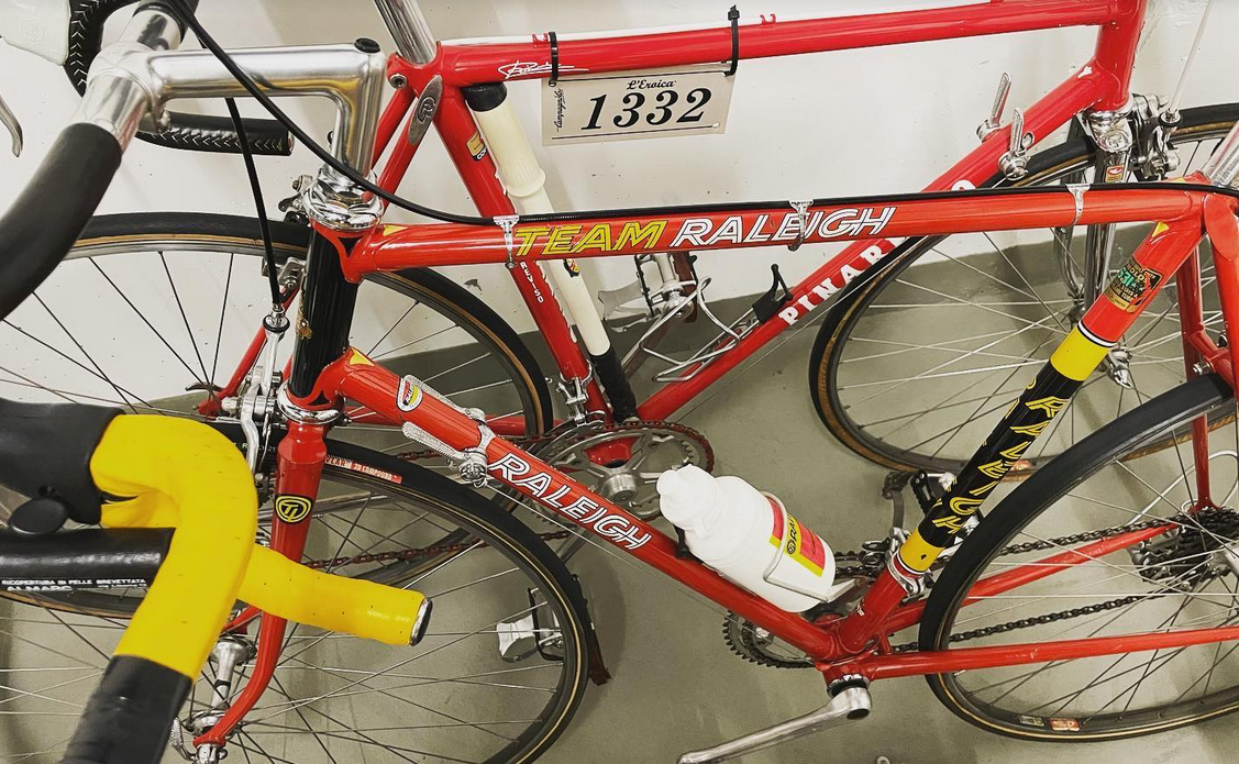

Bild ist nur geliehen (Screenshot). Jungs, wie ist denn dieses Raleigh einzuschätzen?
Ist es eher High-End oder Low- ?
Ich würde zu den besseren hintun!
Wenn das Team Ilkeston Decal auf der Gabel echt ist, dann gehört es ganz klar zu den guten 🙂
Ich erkenne den SBDU Aufkleber am Unterrohr (über den Schalthebeln) und die "overlapping seatstay caps". Das spricht deutlich für Ilkeston. Damit gehört es wohl zu den "sehr Guten", schon ziemlich High-End. Eingenähter Lenker, Campa Nabe vorne, das machste ja nicht bei einem ganz billigen.
Die Rahmennummer (Tretlagerbüchse unten) würde dann mit SB beginnen und - ich lehne mich mal aus dem Fenster - kleiner 3000 sein. Vor 1978.
Die SBDU (Specialist Bicycle Development Unit) hat Mitte 70er bis Mitte 80er in Ilkeston gemeinsam mit Reynolds viel getestet und innoviert. Rund 10 sehr gute Rahmenbauer waren dort, die TI Team Rahmen stammen auch daher.
Bei allen echten SBDU die ich kenne war das Ilkeston Decal eigentlich auf den Kettenstreben. Bei Fakes hab ich das schon öfter auf dem Unterrohr gesehen. Ein Blick unter das Tretlager sollte Gewissheit bringen.
Ich erkenne den SBDU Aufkleber am Unterrohr (über den Schalthebeln) und die "overlapping seatstay caps". Das spricht deutlich für Ilkeston. Damit gehört es wohl zu den "sehr Guten".
Ich frag mal nach.
Wieso hatten die noch keine Zugführungen gelötet; dasliegt am Baujahr, richtig?
Du hast natürlich recht. Ich habe mich vertan. Hier am Unterrohr ist der TdF Team-Gewinner-Werbe-Aufkleber

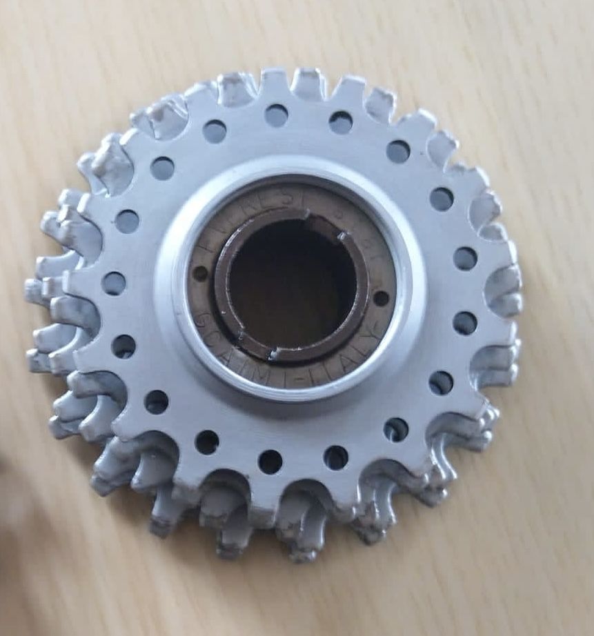

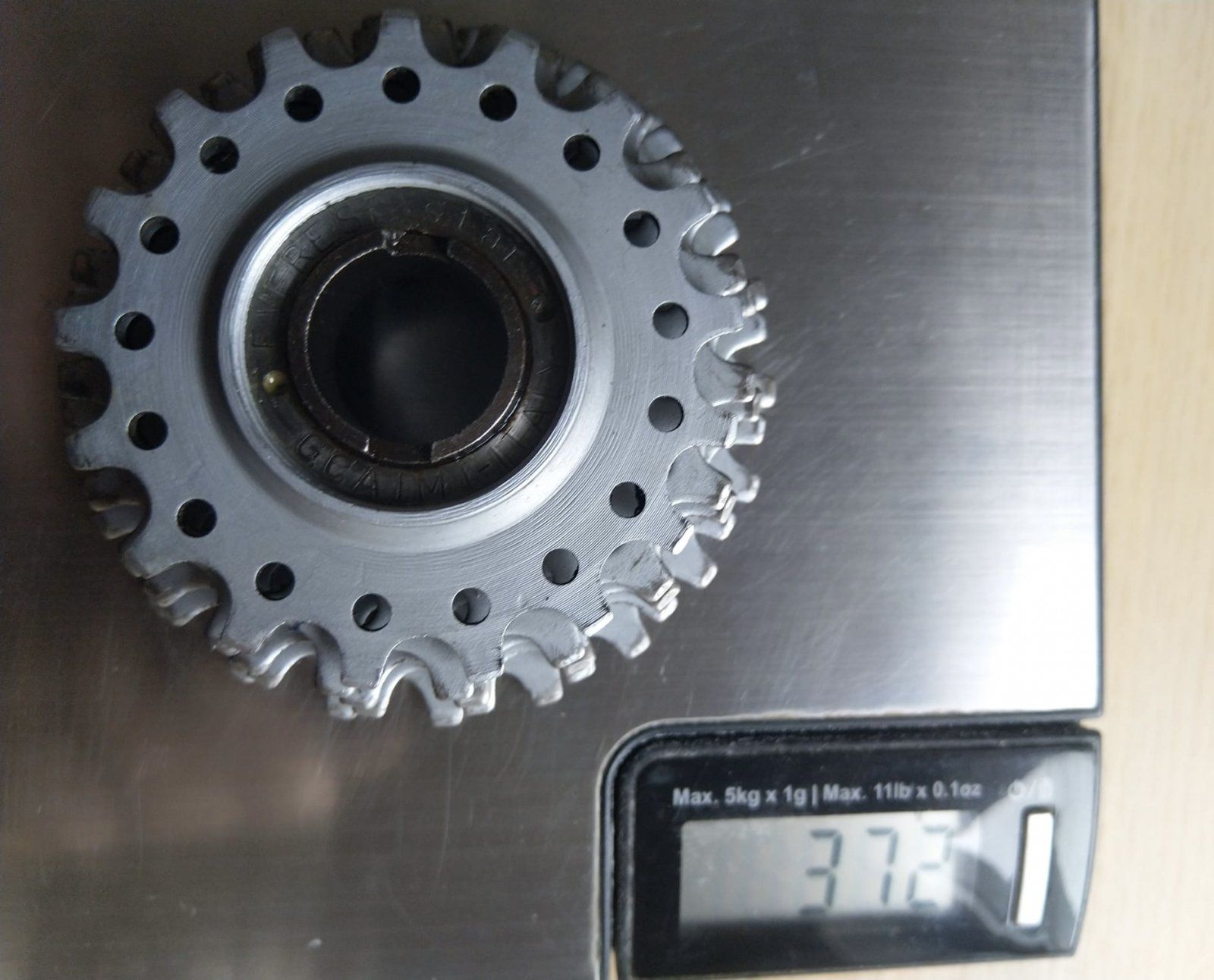

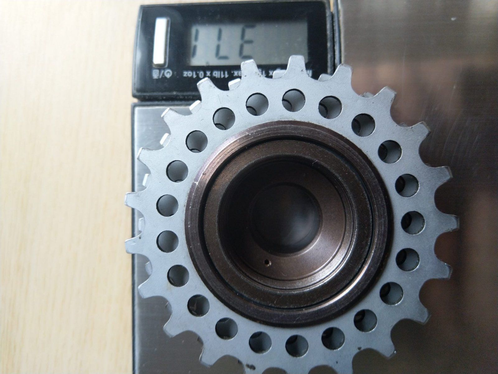

Habe diesen Schraubkranz als Beifang erstanden. Was könnte sowas Wert sein. Die 5 Ritzel sind nicht magnetisch. Danke
