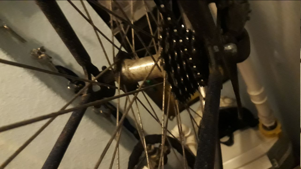

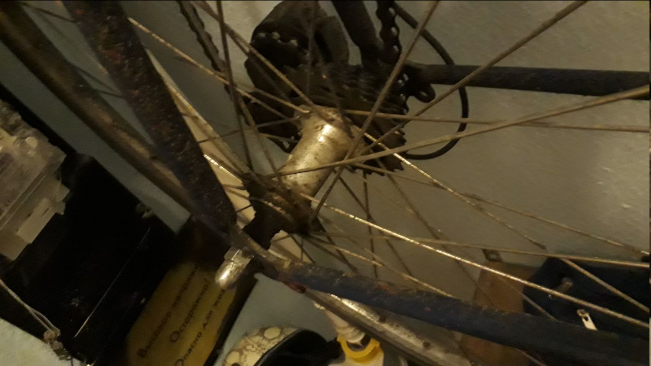

Ich würde gern einem Freund eine kleine Überholung seines Rades schenken. Neue Bremszüge- und Hüllen sind Pflicht, Antrieb muss einmal neu. Frische Bremsgummis und einmal putzen wär wahrscheinlich auch jut.
Innenlager und Steuersatz wurden bei anderer Gelegenheit bereits getauscht.
Fotos im Halbdunklen:
Kurbel ist eine 105 Golden Arrow (Kettenblätter sind beide fertig).
Kann jemand die Naben bzw. die Kassette / Schraubkanz erkennen? 5-fach heißt eigentlich immer Schraubkranz oder?

1) Kettenblätter (40/50 Zähne, LK 130). Alternativ: Neue Kurbel mit ähnlichen Abmaßen wie die 105 GA.
2) Sunrace Schraubkranz: 14-28 (sowat hier: link?)
3) Kette: Connex 708 oder KMC X8?
Kommt das so hin? Andere Empfehlungen?

Aber deine Einkaufsliste sieht schon mal gut aus, ich würde auch den
kompletten Antrieb tauschen dann tauchen auch später keine anderen
Problem auf.
Ein Tipp noch zu den Kettenblättern, das wird höchst wahrscheinlich
teurer die einzeln zu besorgen, als gleich eine neue Kurbel zu besorgen.
Schau dir doch mal das Angebot vom Oli an, der bietet eine FC-1055,
53/42t, 170mm, für 20EUR an.

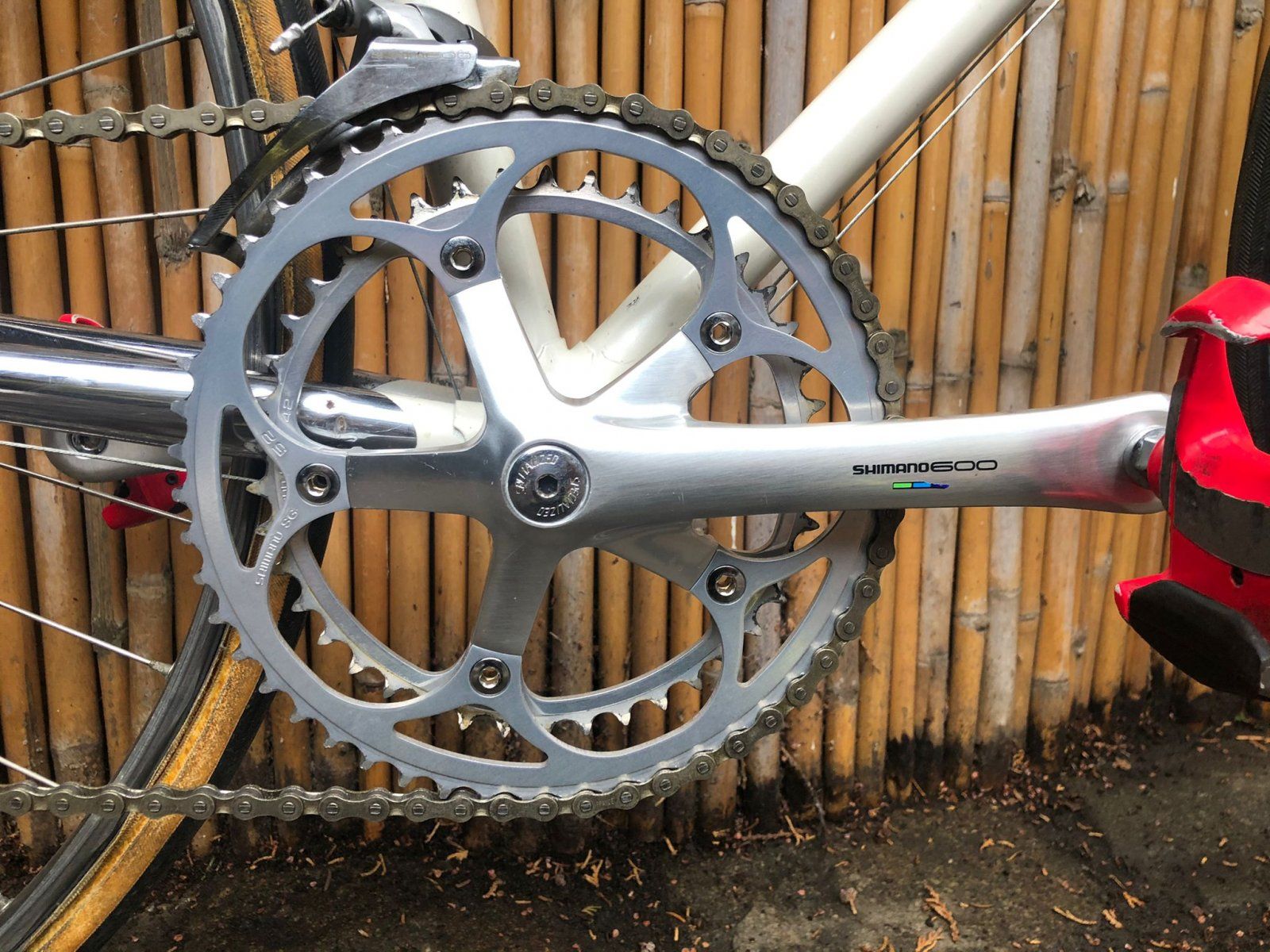

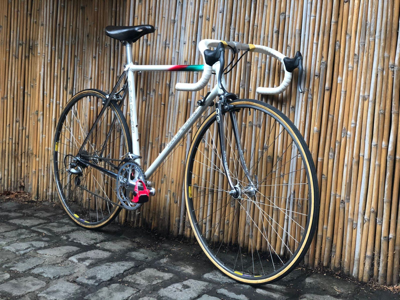

Moin in die Runde,

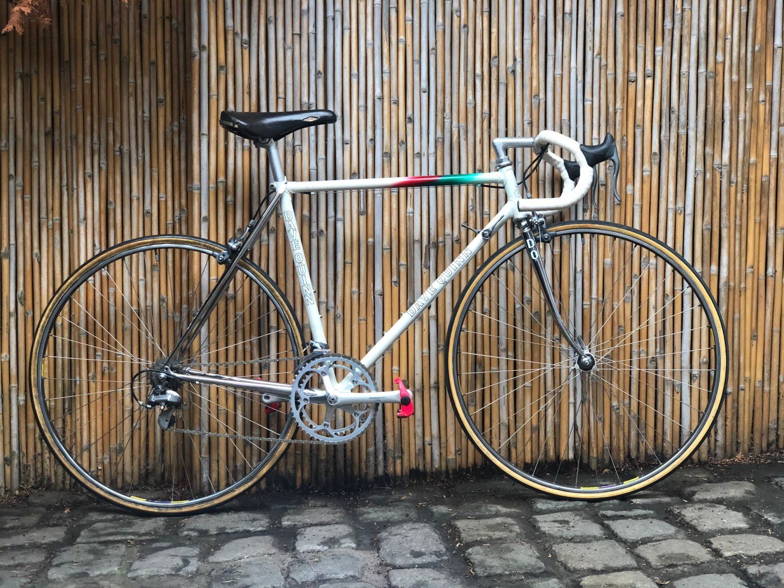

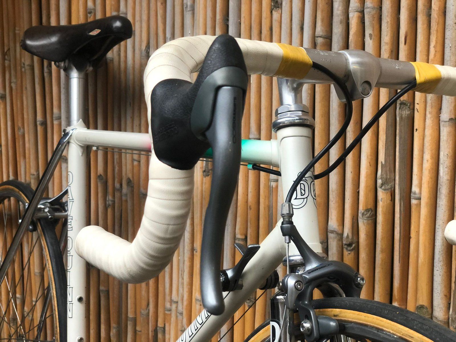

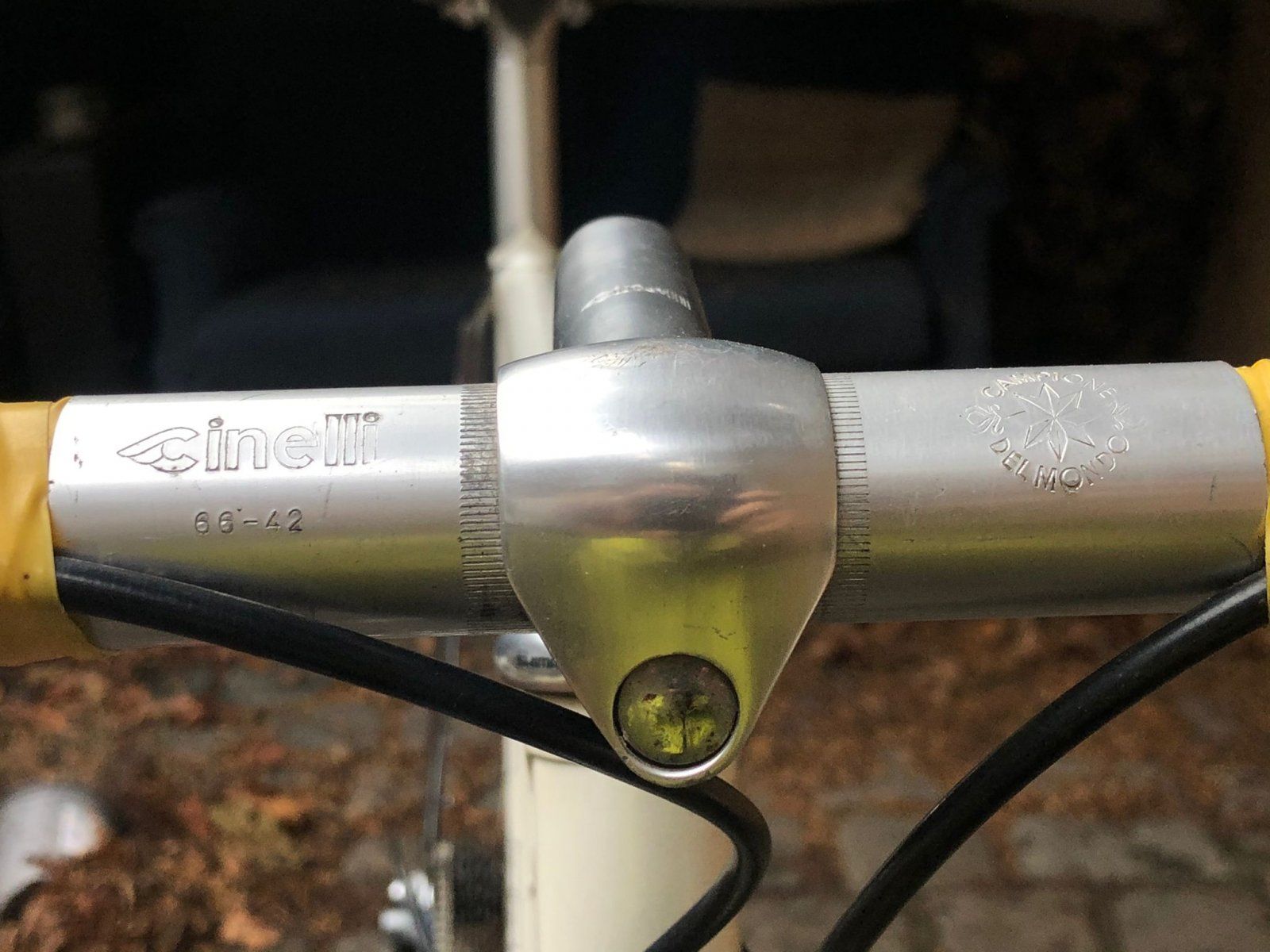

einem guten Kumpel von mir ist dieses gute Stück zugelaufen/zugefahren und er hat mich gebeten hier mal in die Runde zu fragen. Kann mir jemand was zum Rahmen/Rohrsatz/Alter etc. sagen?
Außerdem freut er sich über eine preisliche Einschätzung.
Vielen Dank und sportliche Grüße!

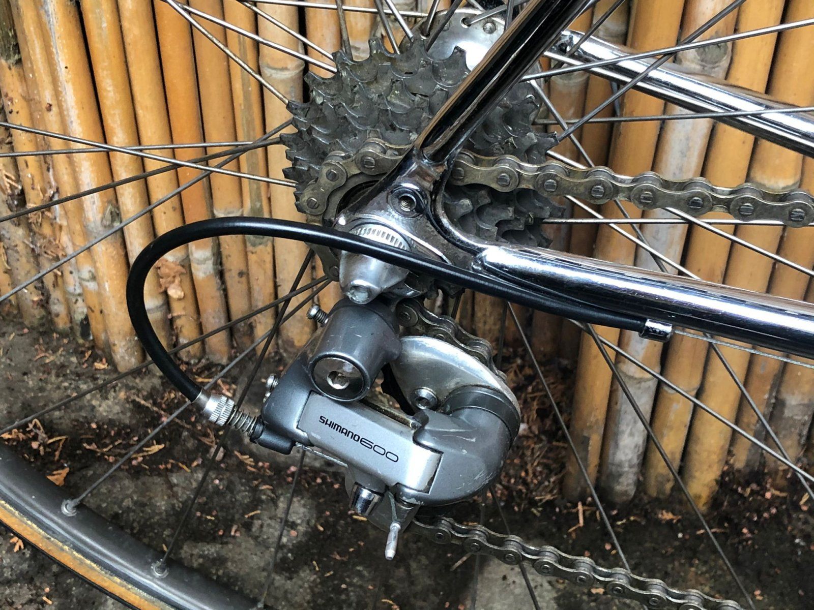

Das sind aber mehr als 5-Ritzel hinten oder täuscht das Bild?
Die Nabe sieht auch eher modern aus, was für 6- oder 7-fach und für Kassette sprechen würde..

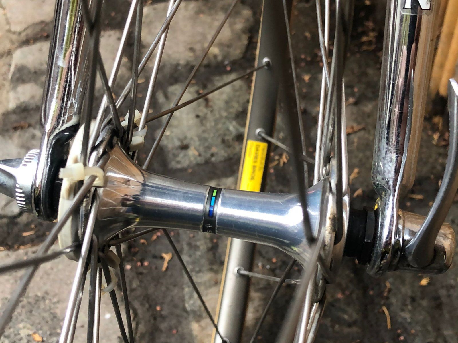

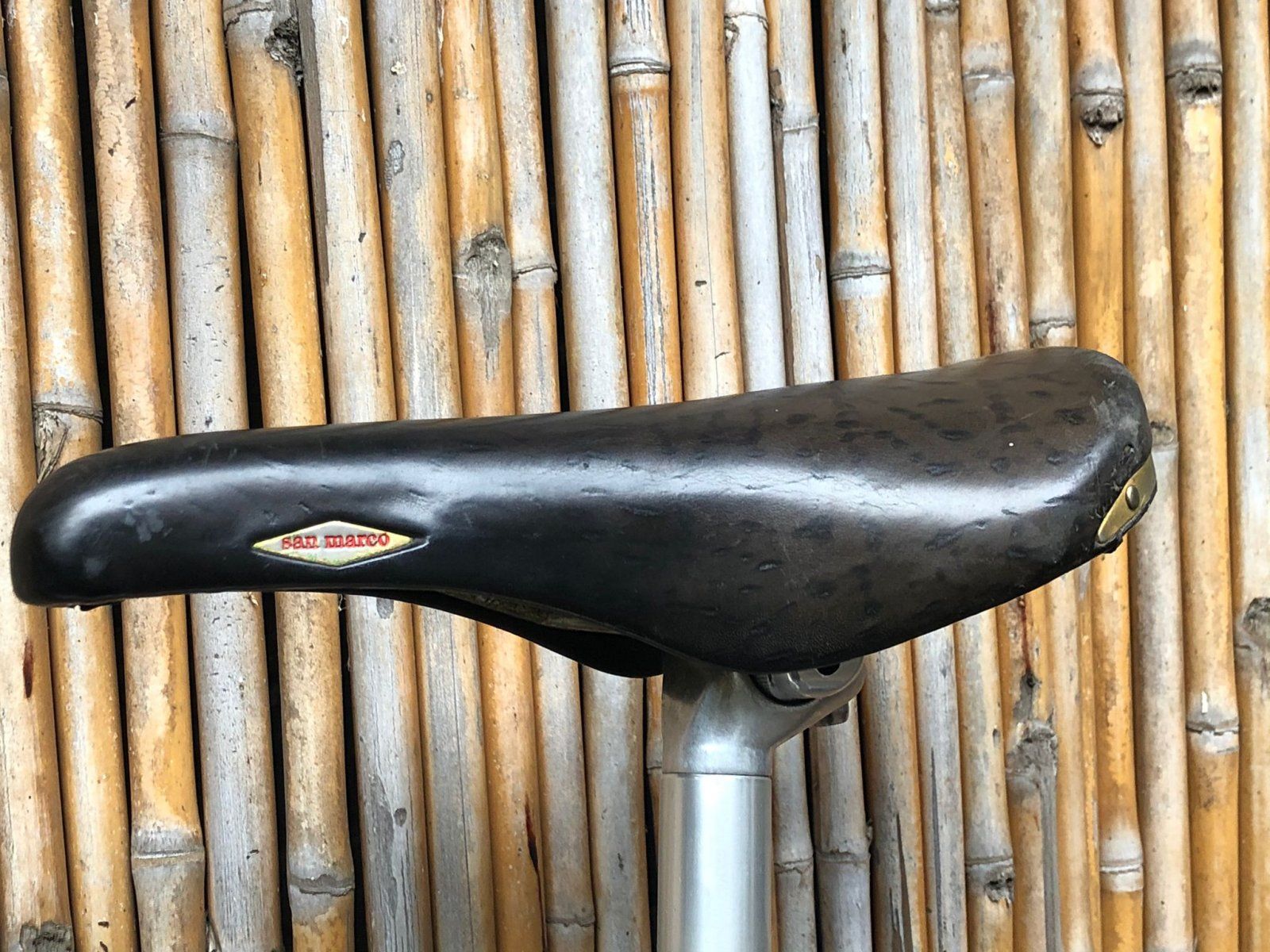

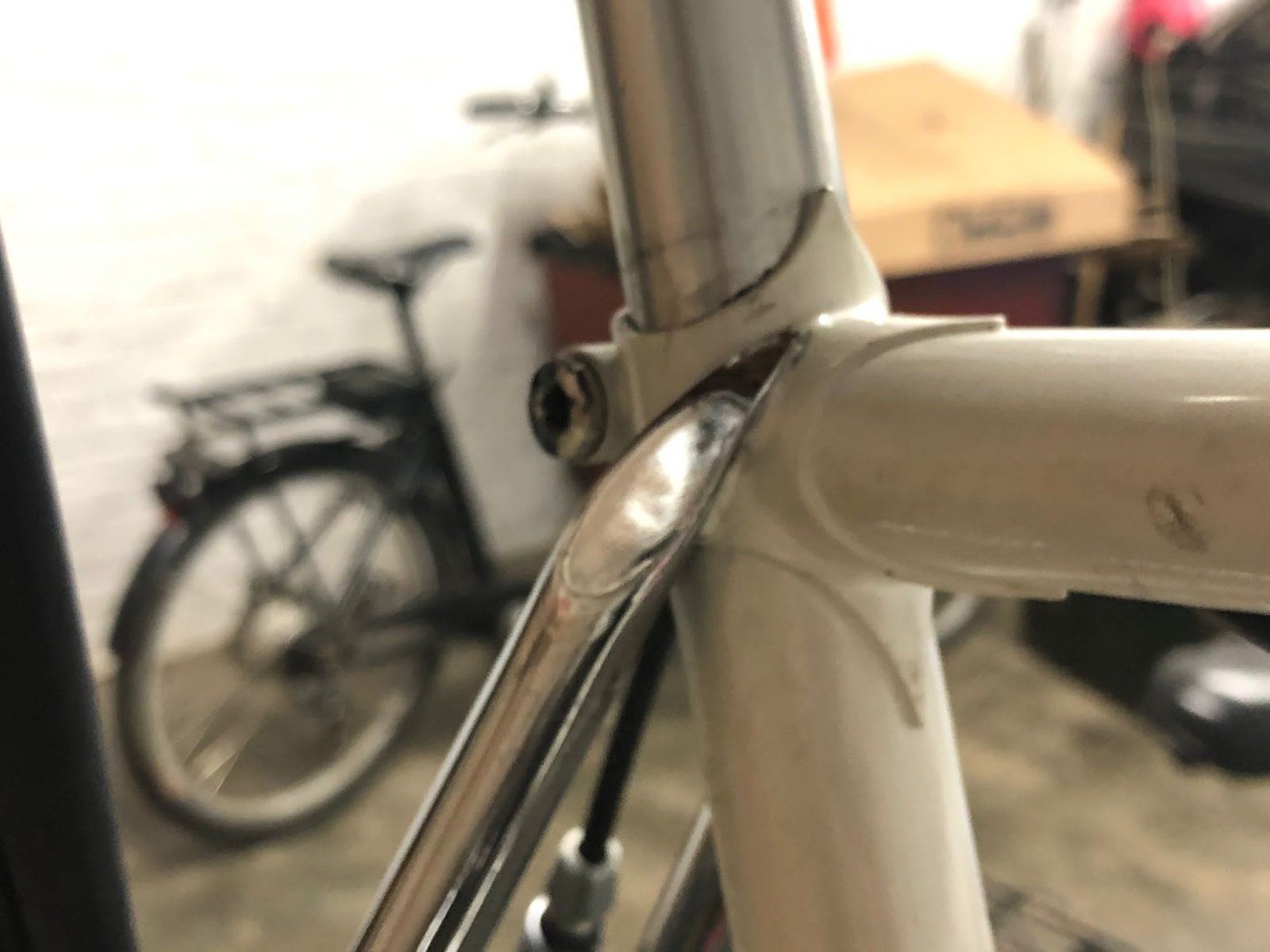

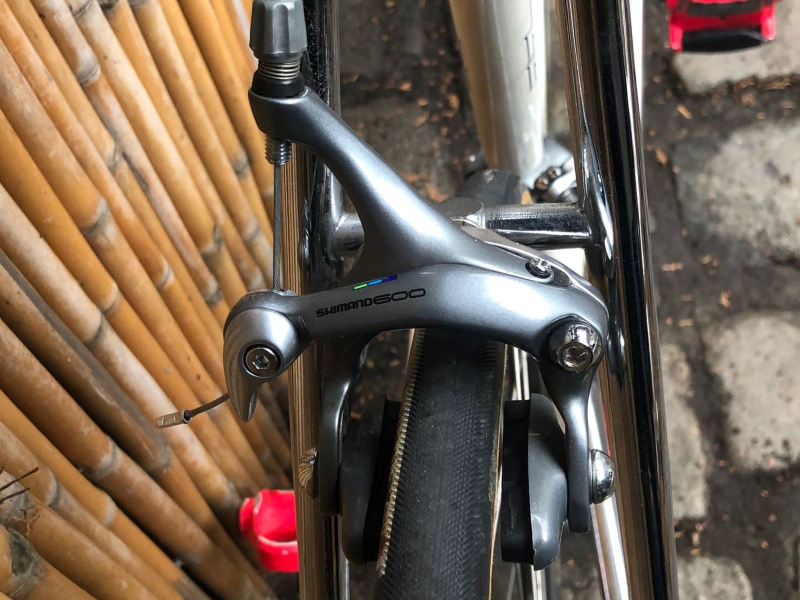

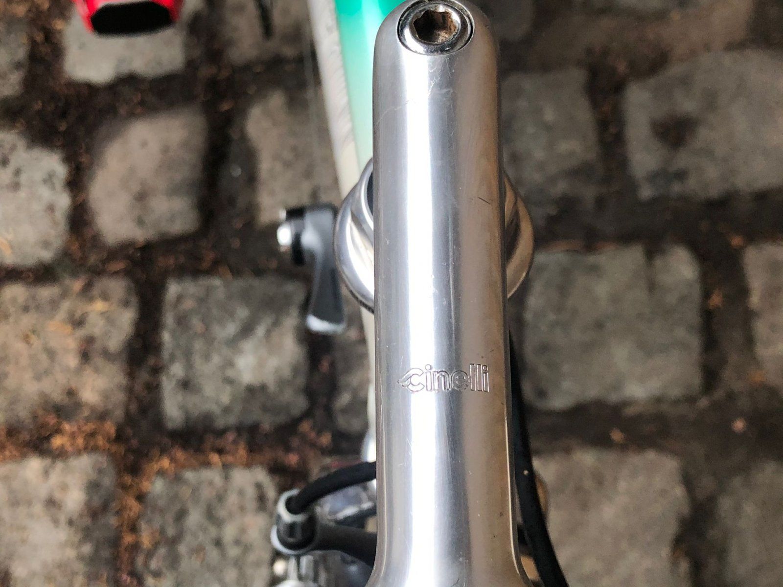

Moin in die Runde,
Anhang anzeigen 1017831Anhang anzeigen 1017833Anhang anzeigen 1017834Anhang anzeigen 1017835Anhang anzeigen 1017836Anhang anzeigen 1017837Anhang anzeigen 1017838

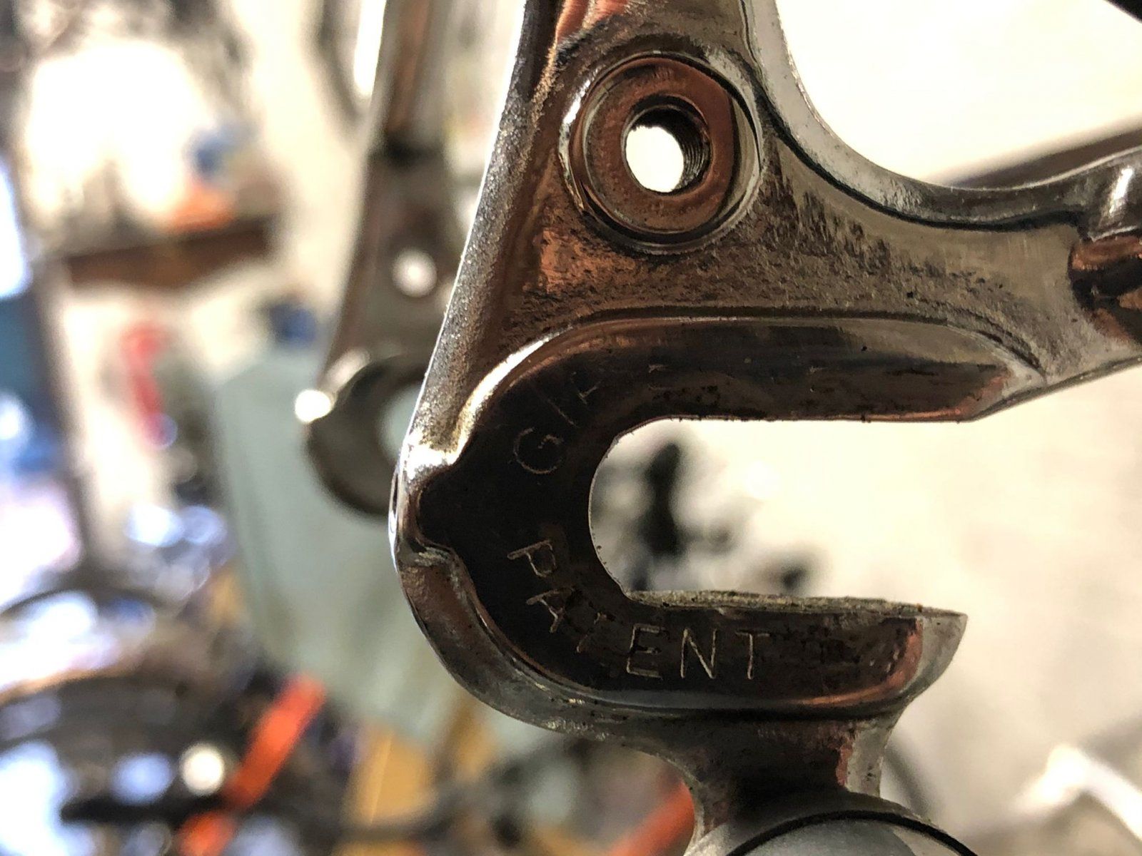

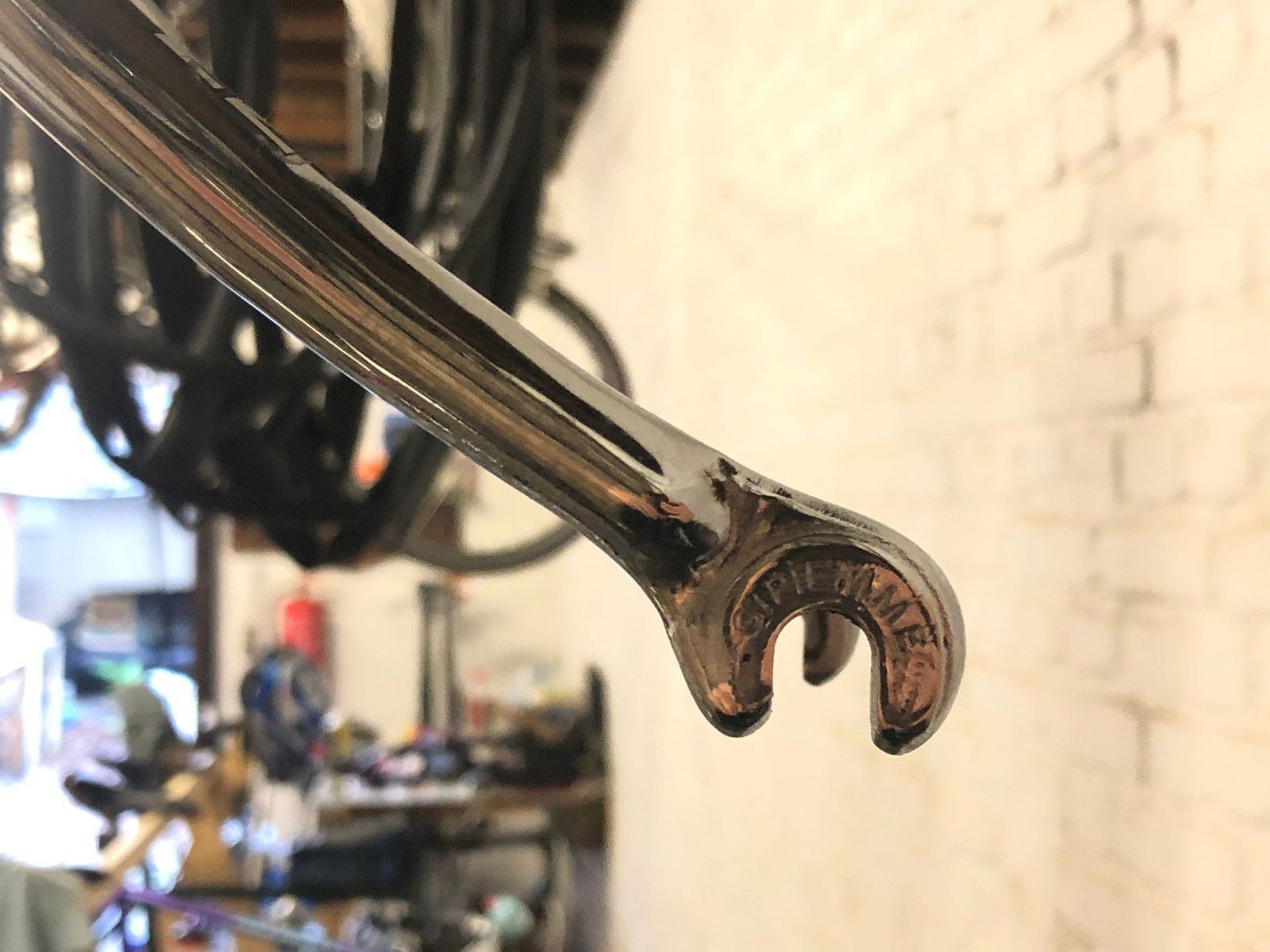

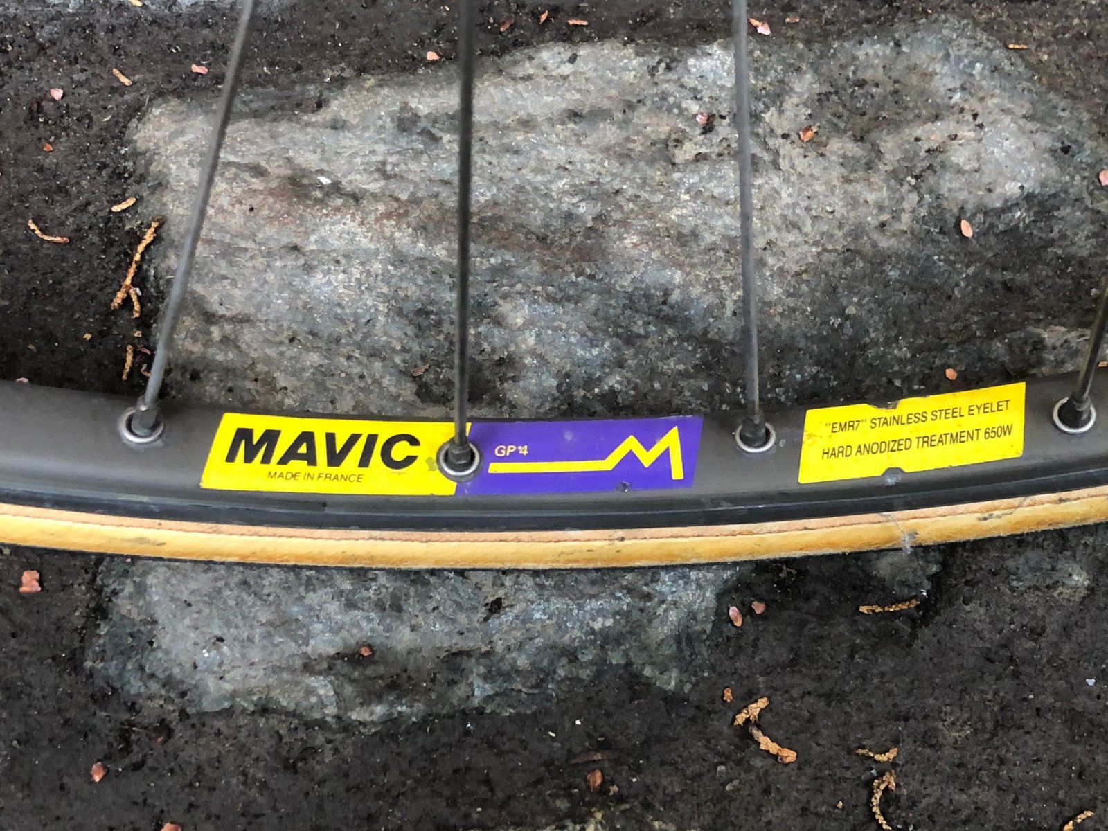

Schickes Rad. Würde es mal auf frühe 90er datieren mit der Tricolore Dual Pivot aber noch ohne STIs.
Strebenanlegung sieht schön aus, aber einen Rohrsatz kann ich nicht identifizieren. Da könnte der Sattelstützendurchmesser eventuell Aufschluss geben. Gipiemme Ausfallenden wurden jedoch meist nicht bei den absoluten Topmodellen verbaut. Der LRS sieht sehr interessant aus.
Moin in die Runde,

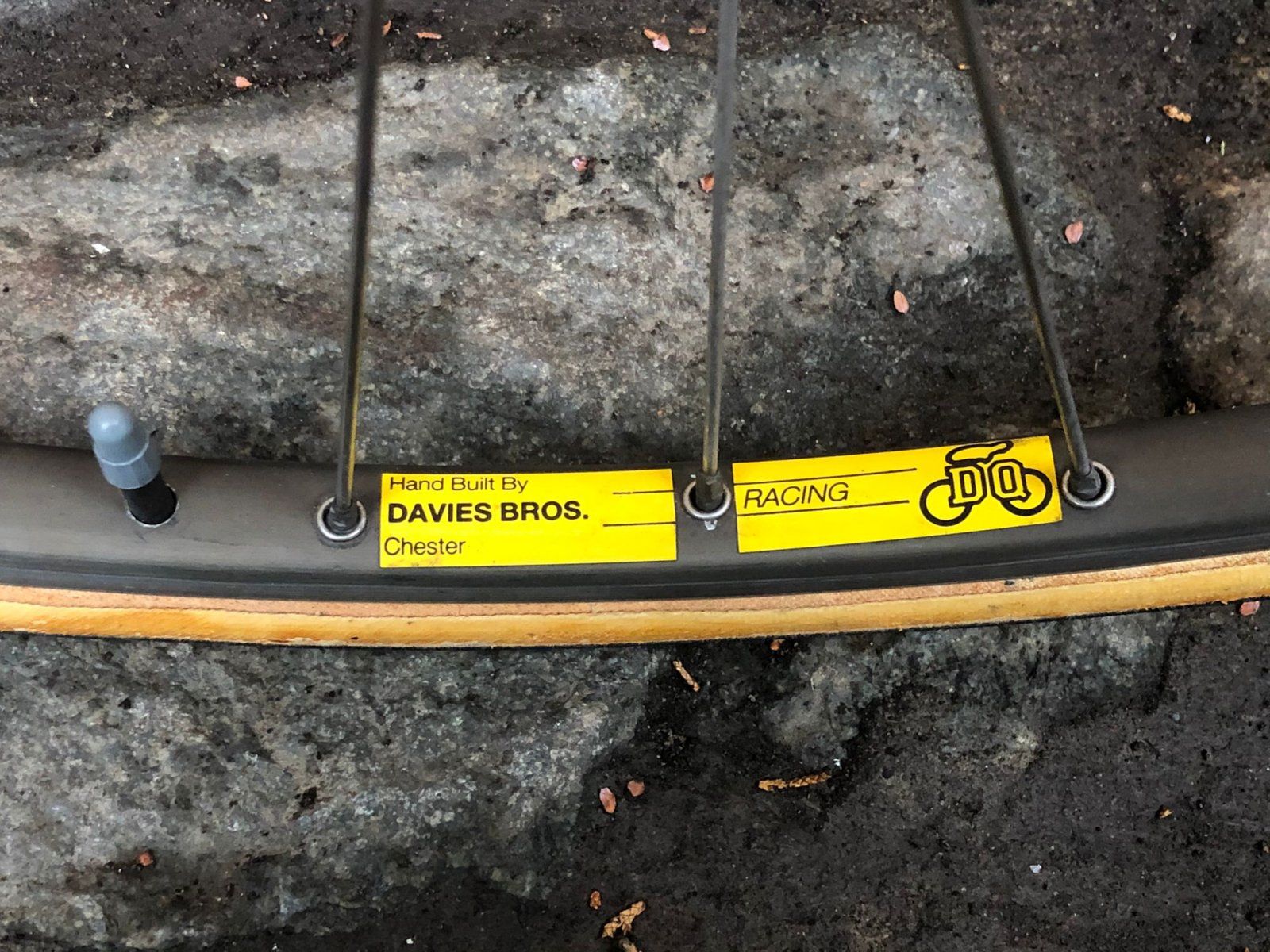

Dave Quinn, soll Inhaber dieses Geschäfts sein:
https://www.thebikefactory.co.uk/
Beim Rahmen würde ich bei einem britischen Hersteller auf Reynolds tippen. Schöne Shimano600-Ultegra-Tricolor- Gruppe, um 1990. Suche mal nach Datecodes auf den Bauteilen:
http://www.classicrendezvous.com/Japan/shimano/Shimano_date_codes.htm
Wert? Schwer zu schätzen. Hersteller ist ein Exot, die Tricolor-Gruppe hat in den vergangenen Jahren an Renomée gewonnen...
Ist das bei Dave Quinn so?
Alle italienischen Ausfallenden kamen um 1980 eh von einer Firma, aber Campagnolo Ausfallenden waren besser als die Columbus gravierten oder Gipiemme?
