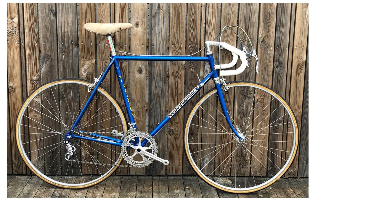

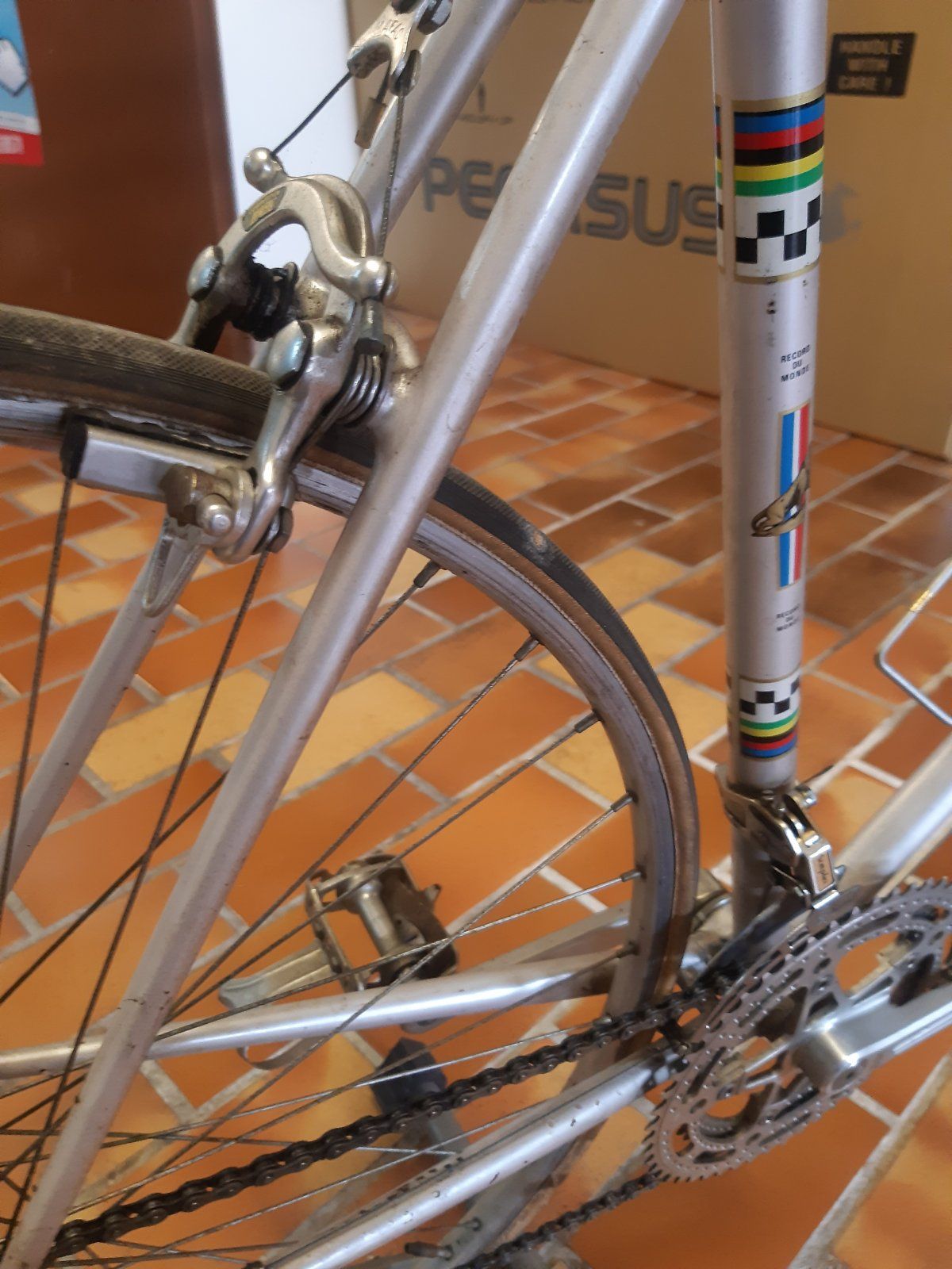

ich soll für dieses Colnago Roger de Vlaeminck einen Preis vorschlagen.
Es ist gut gepflegt, hat aber Lackabplatzungen etc.
Schalthebel (sehr gut - Record Nouvo) - ausch RdV gelabelt. Sattelstütze, Vorbau und Kettenblätter auch. Originallack.
Was würdet Ihr vorschlagen? Danke.

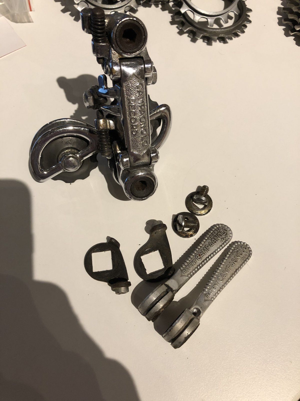

Passen diese Hebel zeitlich zum Schaltwerk? Und der richtige umwerfer wäre mit gegenhalter, richtig?

Ein echtes? Solltest du einen Kauf- oder Verkaufspreis vorschlagen? 1500 Kauf, darüber bis 1800 Verkauf.

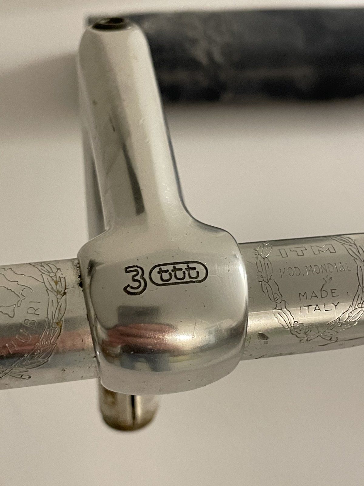

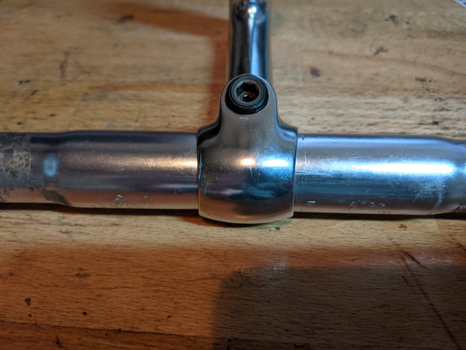

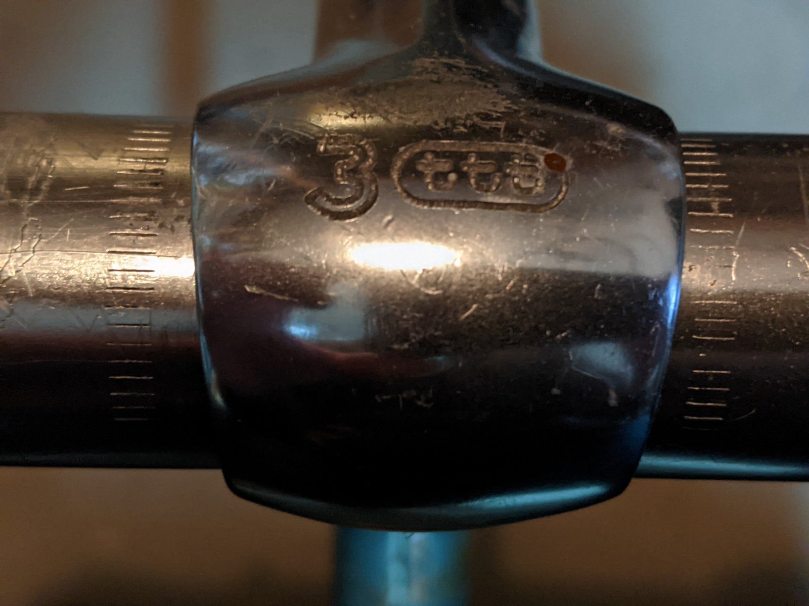

Kann einer von euch sagen wann dieser 3ttt Vorbau ungefähr gebaut wurde? Also der Zeitraum. Anhang anzeigen 935083
Wie sieht denn die Klemmung (unten) aus?
Der hier ist z.B. aus '85, weiß aber nicht, wie lange es den da schon gab.
Den gelaserten Record gab es da ja auch schon, dieses Modell könnte also aus Anfang Achzig stammen?
Moin. Danke für die Rückmeldung.
Soll Kaufpreis vorschlagen.
Ja, ist ein echtes. Strebenanlegung auch RdV gemarkert.
Ich habe es so auch noch nicht gesehen. Beste Grüße

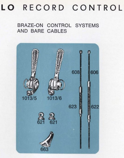

ich glaube da waren noch die Schellen-Schalthebel üblich. Der passende Umwerfer ist der mit dem geschlitzten Kabelstopp.
Ich glaube eher, die Hebel hingen mal an einer Schelle. Die brünierten rechteckig gelochten Plättchen gab es mit den Anschlägen für durchgehende Zughüllen nur mit Schelle. Kann ja auch noch Mitte-Ende 60er sein.

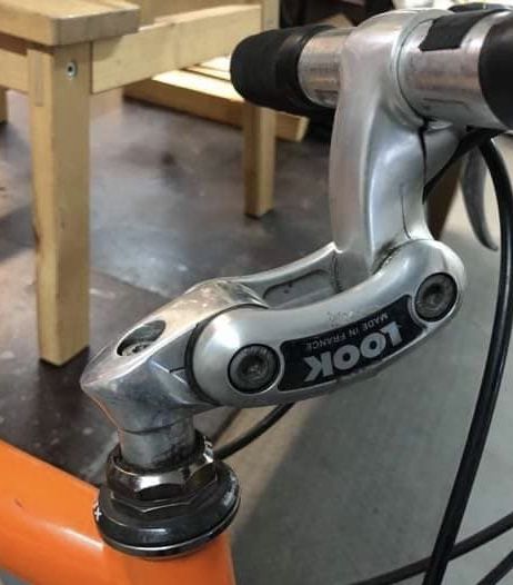

Was wäre so ein Look Ergostem hier im Forum wert?
Irgendwer schrieb hier neulich mal, dass die in freier Wildbahn wohl für >100 € gehandelt werden. Ob das stimmt, weiß nicht, aber auf der Basis würde ich jetzt mal 50 - 70 € sagen.
Das wäre ein günstiges Angebot. Ich denke, der wäre selbst im Forum für 100 fair bepreist, da wirklich schwer zu kriegen und "draußen" teuer.
Die gab es auch als Anlötversion. Die sind auch gar nicht so einfach von der Schelle abmachbar, wenn ich mich richtig erinnere. Muss noch mal nachgucken...
