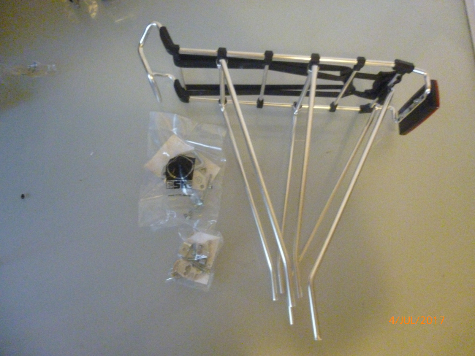

Aber bevor es die seitlichen Gewinde in den Sattelstreben gab waren die zwei Schrauben der Standard.
Ich darf da bitte widersprechen.

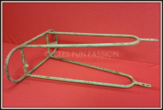

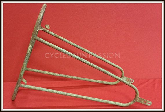

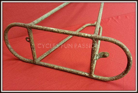

Zuerst gab es Träger, die sich direkt an das hintere Blech anschmiegten und keinerlei zusätzliche Befestigungspunkte benötigten. Die Sahen so aus
Danach gab es Träger, welche sehr wohl spezielle seitliche Befestigungspunkte in den Sattelstreben benötigten. Das kannst Du Dir gerne bei den Randonneuren und Cyclotouriste-Radln der 40er bis 60er Jahre franz. Provenienz ansehen. Ähnliches gab es auch auf der Insel und dort z.B. bei Mercian oder David Rattray aka Flying Scot in Schottland
Die von Dir angesprochenen zwei Befestigungspunkte für Pletscherplatte dagegen sind mWn eine rein deutsche Erfindung der 60er Jahre und Kostenreduktion sowie der Automatisierung und Austauschbarkeit geschuldet.
Anhang anzeigen 520158 Anhang anzeigen 520159
Du darfst, Du darfst. :D
Ich war ja auch nicht genau genug. ;)
In D war es in den 70'ern und 80'ern Standard bei Rädchen die mit GeBäckträgern ausgeliefert wurden. An fast allen sehr einfachen Rädchen waren die Pletschplatten angeschweißt.
Das hatte natürlich zur Folge das jeder Hersteller der hier Gepäckträger verkaufen wollte dafür eine Lösung anbieten musste.
Teil mit einfachen platt gepressten und gebohrtem Stangen, teils mit aufwendigeren Adapterlösungen wie beim oben gezeigten ESGE.
Besser?

Wurde ich nicht so behaupten. Es gab immer 2 Varianten:
Randonneuse, Lange Seitenzugbremsen oder Mittelzugbremsen (z.B. Mafac), leichter Gepáckträger hinten, Lenkertaschenhalterung vorne, Beleuchtung, Schutzbleche und Bereifung von 25-28mm.
Randonneur. Crossbremsen, Gepäckträger für Vollast vorne und hinten, Schutzbleche und Bereifung von 32-40mm.
Beides für einen anderen Einsatz konzipiert. Das gezeigte Modell ist eher eine Randonneuse.
Besser?

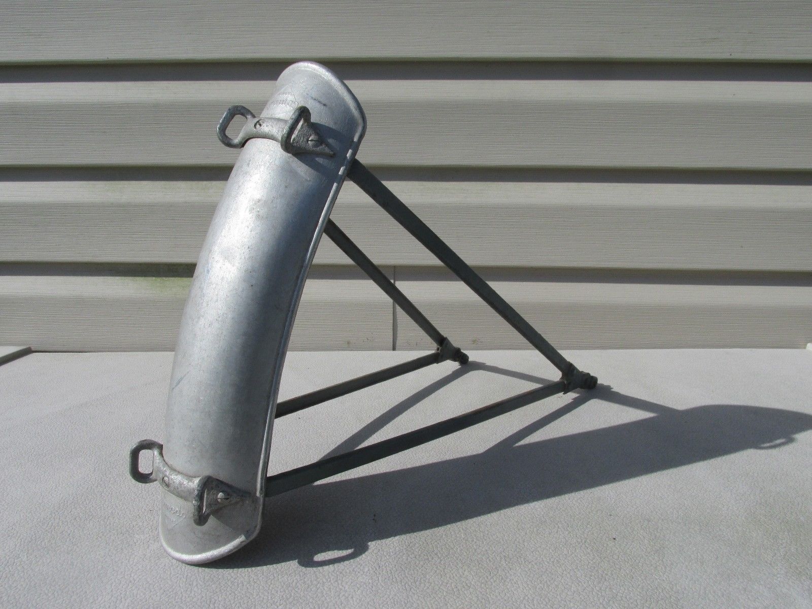

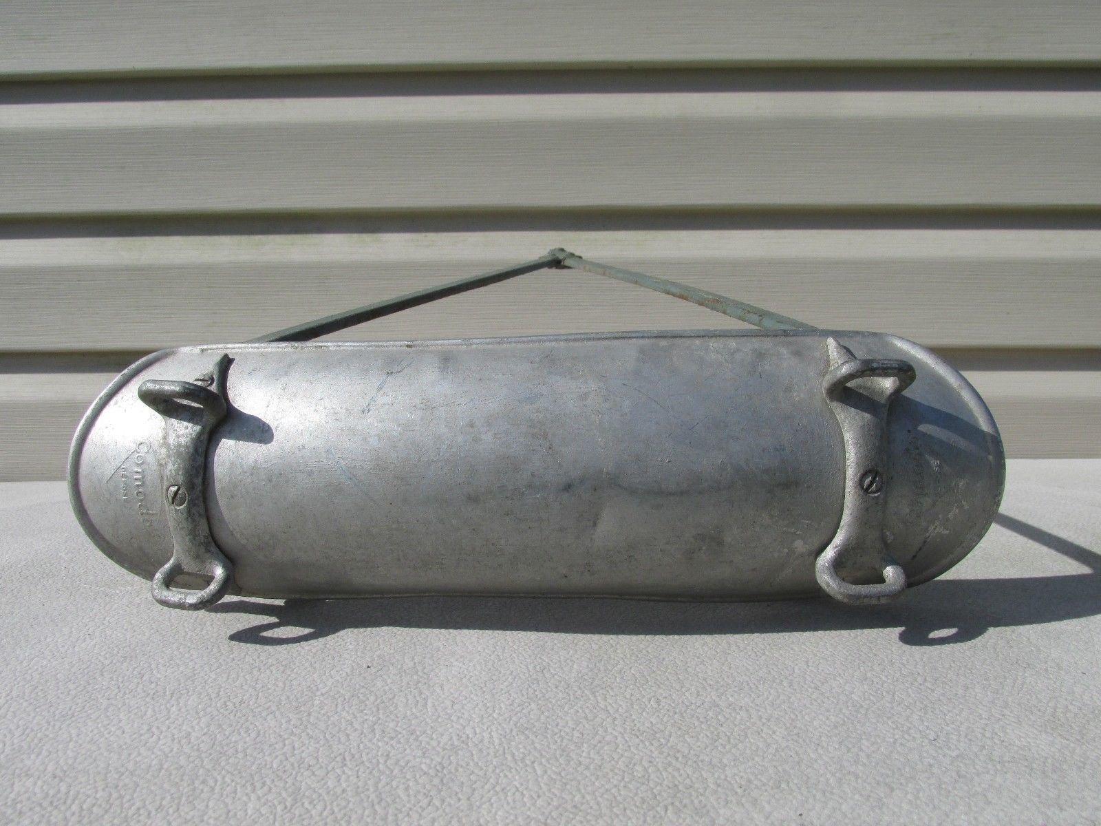

Nur warum immer nur nach den häßlichen deutschen ESGE und Pletscher Trägern Ausschau halten, wenn es sowas auch in schick gibt? ;)

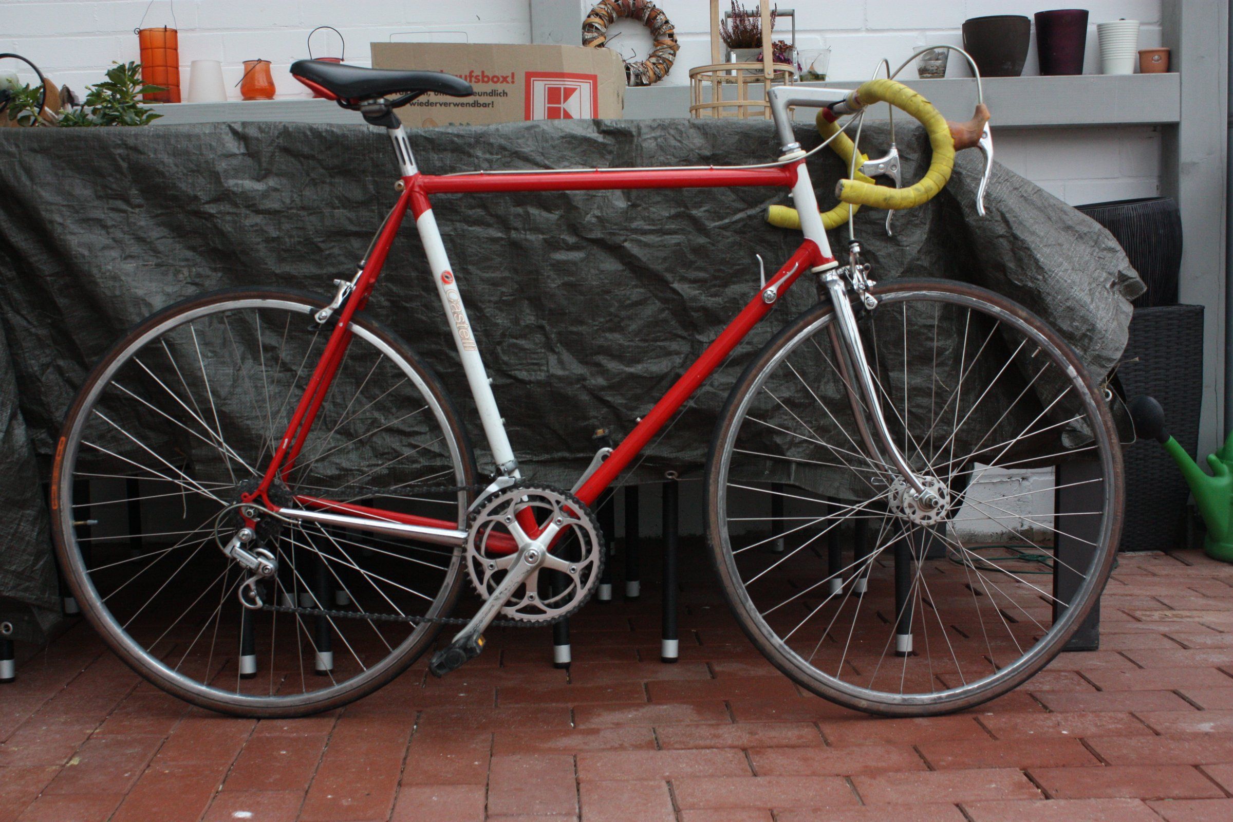

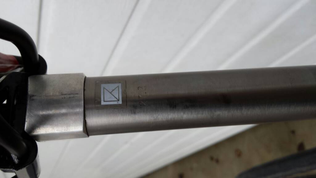

Kann mir jemand was zu diesem Rahmen sagen? Ich weiß, dass Castelli irgendwann in den 80ern kurz Rennräder angeboten hat und die Rahmen irgendwo aufgekauft hat. Dieses hier etwas verbastelt und mit Plastepedalen aus dem Baumarkt aufgehübscht.
Interessant finde ich den Bremssteg mit dem darüberliegenden zweiten Steg mit seinen Aufnahmen für Gepäckträger + Gewinde! Italienische Pletscherplatte oder so ähnlich. Das Velo hat eine komplette Shimano 600 Ausstattung + später ersetzten Exage-Umwerfer und vermutlich 105er Steuersatz. Der Rahmen ist komplett unterverchromt und hat zwei Aufnahmen für Flaschenhalter. Anhang anzeigen 520072 Das Sattelrohr hat 26,8 mm Innendurchmesser, das Tretlager italienisches Maß.
Wow, danke für die vielen Hinweise! Die werden bestimmt auch mal in die Tat umgesetzt :bier:. Ich werde das Castelli zunächst aber mit allen Teilen, die dranhängen, wiederaufbauen und als Rennrad verkleiden. Alles andere kann nach und nach dann bei Bedarf dazukommen. Das Ergebnis poste ich mal!
