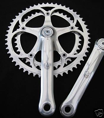

kann mir jemand sagen, ob die Chorus 1st Gen Kurbel in andere Gruppen weitergereicht wurde? Wenn ja, wann und welche Gruppe? Super, Danke!!
edit: und schonmal gefragt und leider keine antwort bekommen: Für welches Jahr steht der Datacode [42] auf Campa Kurbeln?

diese Chorus wurde von 1988 bis 1991 gebaut,1992 sieht sie bereits so aus wie die Croce aus 1988
die erste generation gab es nur so...wurde nicht weitergereicht.zweite gen.war identisch mit croce...mA
Hi Knut. Kann ich so nicht bestätigen...siehe Beitrag zuvor! Vielleicht übersehe ich auch ein Detail aber die Athena RS '92 sieht schon sehr ähnlich aus! Die Frage ist aber, ob das Finish gleichwertig ist oder etwas einfacher?!
Soweit ich das sehe, ist die Chorus 88-91 auch auf der Rückseite poliert, die Athena ab 92 jedoch nicht
ich meine,die Kettenblätter waren bei der Atena RS auch schon in diesem matten finish....ob die Kurbel rückseitig nicht poliert ist,weiss ich allerdings nicht genau...zumindest war das so bei Athena erste generation mit der shieldlogo Staubkappe
Kettenblätter ist nochmal ein gutter Anhaltspunkt zur Unterscheidung solange keiner das geheimnis der data codes lösen kann
33 war 1988...dann gehts ungewiss weiter....ich schau mal bei meiner NOSigen im Karton nach,was da draufsteht....das ist definitiv ne chorus
edit:ist ne 41 drauf....sind wir nah dran....:cool:
41 ist 1988 (edit) . Eine Chorus mit 41 habe ich auch zuhause!
Hintergrund ist der, dass der linke Kurbelarm angebohrt ist :eek: @Tobias500 hat eine vermeintlich passende mit Datacode 42. Nach den heutigen infos scheint es aber eher eine Athena zu sein. Das kann allerdings ja nur sein, wenn [42] für 92 oder später steht :rolleyes:
