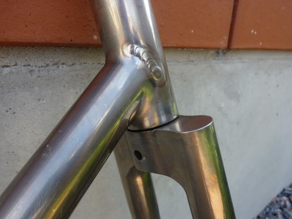

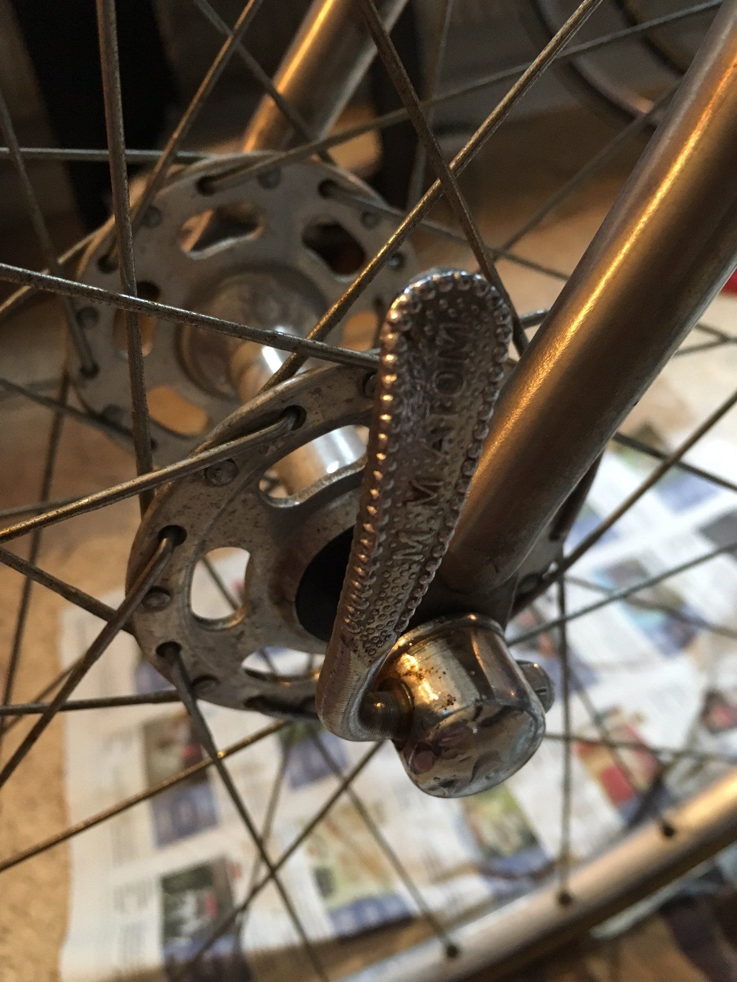

Halt da mal einen Magneten dran; es kann zweifelhaft sein, ob es sich überhaupt um Stahl handelt.
Edit: 2 Dumme - 1 Gedanke !:D
Guter Einwand! Soweit habe ich selber gar nicht gedacht..
Ich gebe die Frage mal weiter und berichte dann:)
Sieht nach einem Speedwell aus Titan aus. Ist rare, selten und gut
würde ich auch sagen....speedwell titanium!
Really?
sollte ein wirklich frühes sein, so um 75/76 wenn ich den Huret/DA/Zeus Mix sehe denke ich an ein Brügelmann speedwell mit katalog- einzelbestellung der Komponenten. kataloge waren mal hier im Forum verteilt worden
Dir lieber Ba22os ist klar, daß Du Deinen opa in Ehren halten darfst?
meint niemand, daß es Fillet Brazed sein könnte - Sabliere zB?
EDIT: wenn ich die Gabelkrone sehe, denke ich definitiv an Titan. Somit wohl speedwell . . .

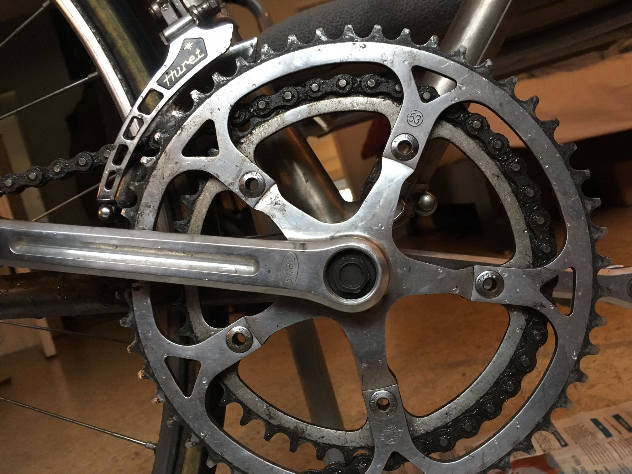

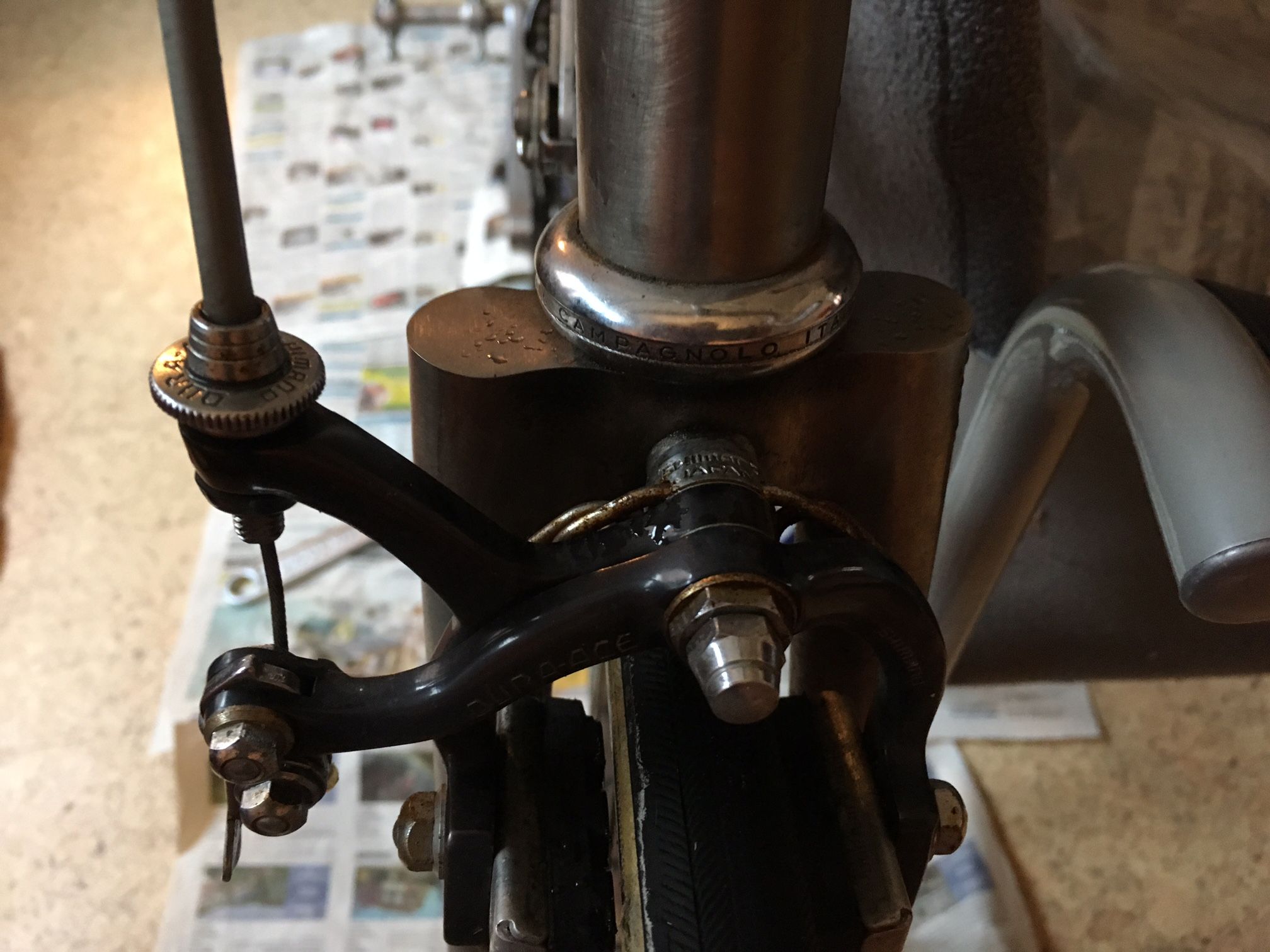

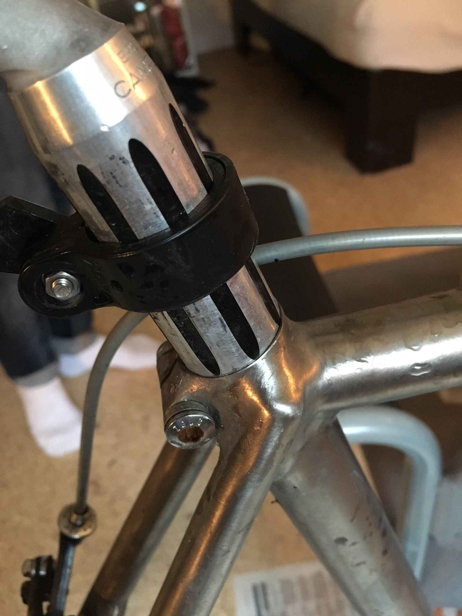

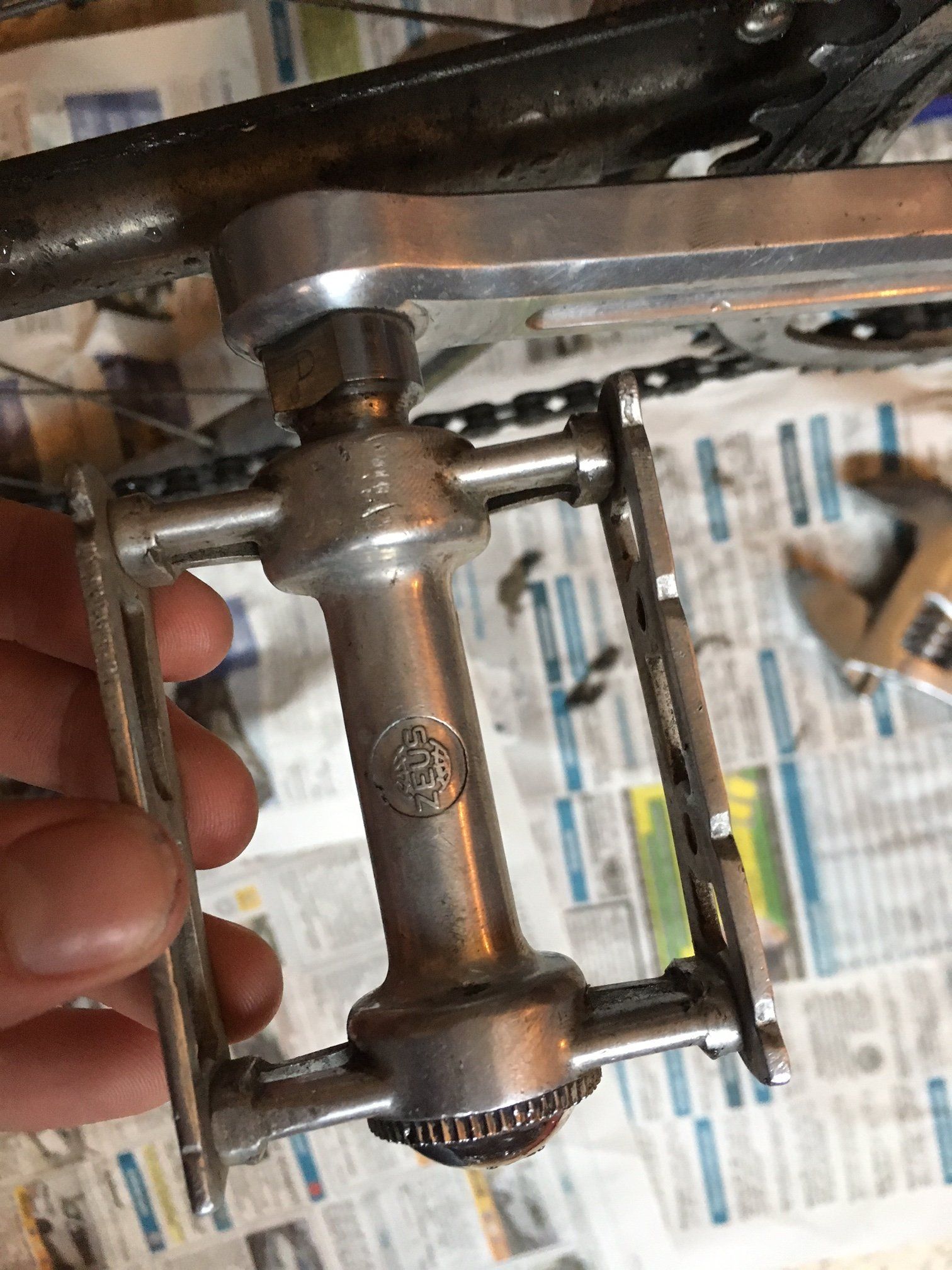

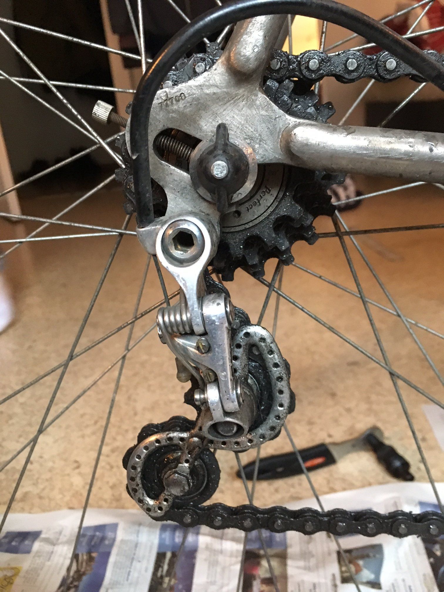

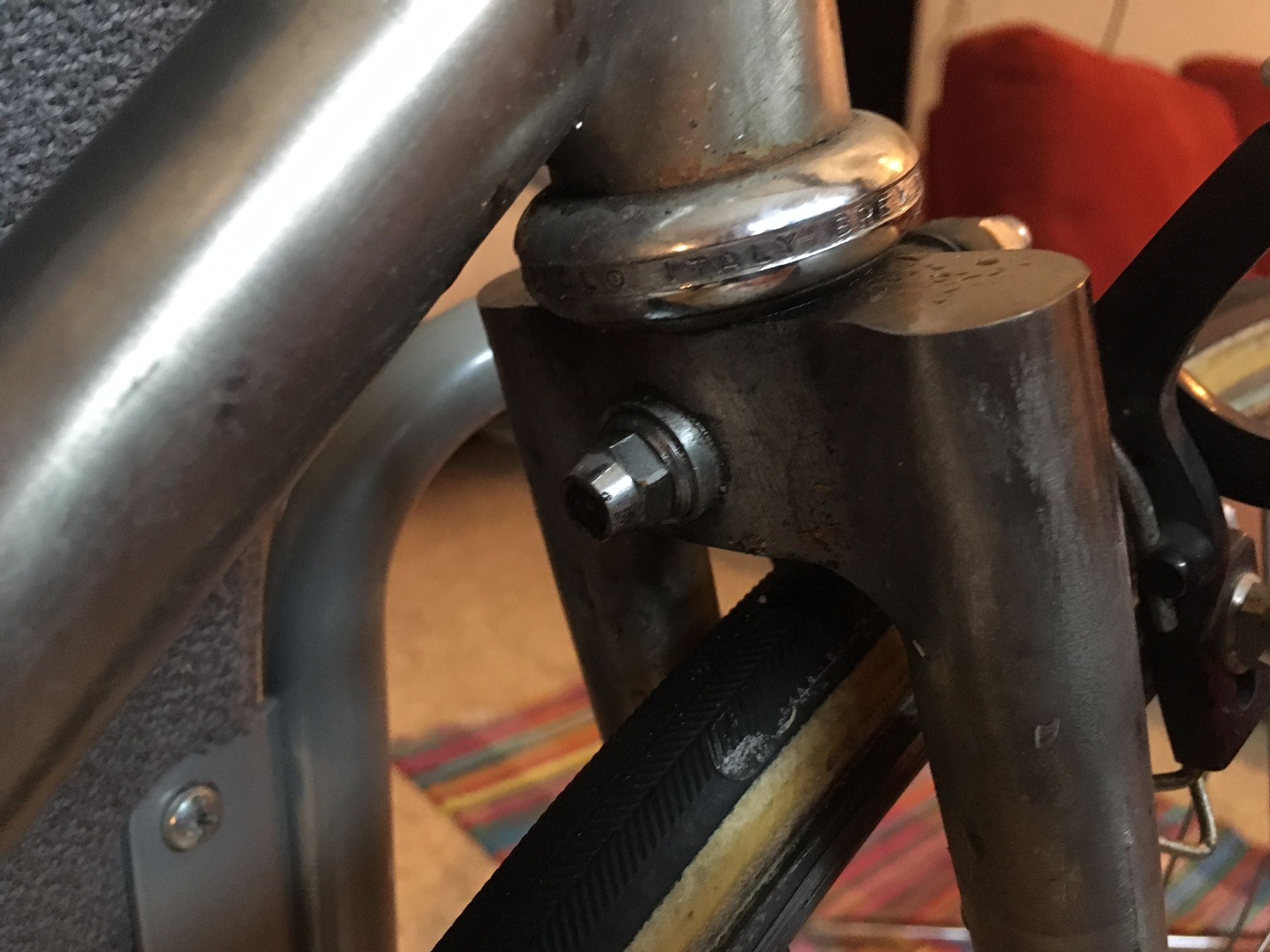

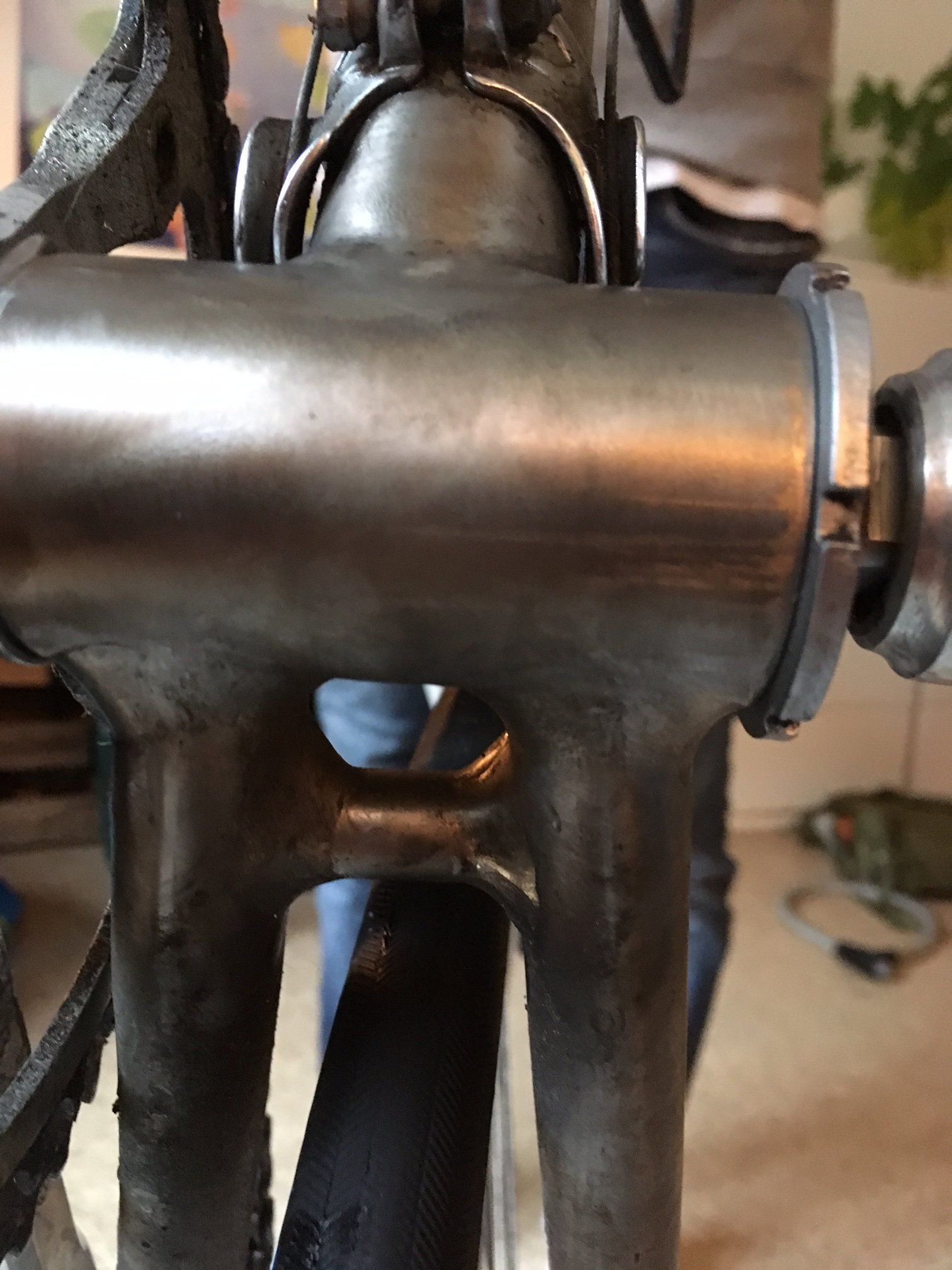

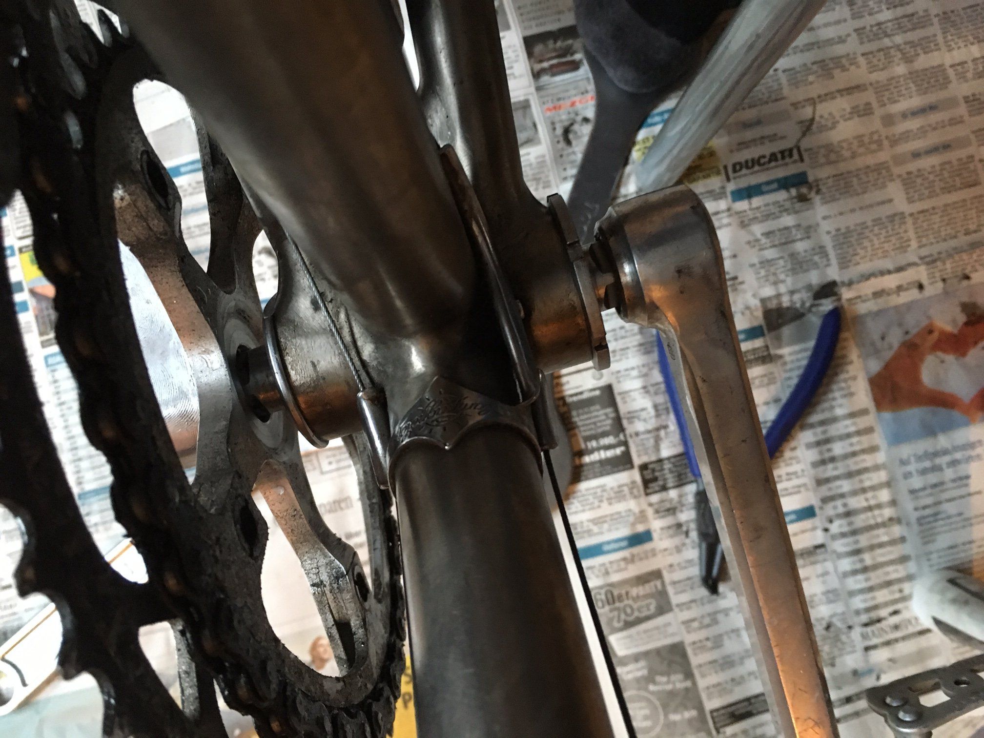

Hallo zusammen,
Kann mir jemand was zu dem Rahmen hier sagen?
Ein guter Kumpel von mir fährt das Rad, welches er vor einigen Jahren von seinem Opa geschenkt bekommen hat.
Laut seiner Aussage ist sein Opa wohl damit früher Rennen gefahren. Mehr konnte er mir nicht dazu sagen.
Das Rad ist mit recht hochwertigen Komponenten aufgebaut, soweit ich das beurteilen kann.
Abgesehen von dem Ausfallende auf der Antribsseite habe ich keinerlei Gravuren oder Nummern an dem Rahmen oder der Gabel finden können.
Das Rad ist recht leicht. Geschätzt unter 10kg.
Vielleicht kann mir hier ja jemand weiterhelfen:)
Mich interessiert auch was für ein Stahl das sein könnte und warum so ein Rahmen mit hochwertigen Komponnenten nicht gemufft ist.
Anhang anzeigen 391075 Anhang anzeigen 391076 Anhang anzeigen 391077 Anhang anzeigen 391079 Anhang anzeigen 391080 Anhang anzeigen 391081 Anhang anzeigen 391082 Anhang anzeigen 391083 Anhang anzeigen 391084
Könntest Du uns Bitte mal ein Bild vom ganzen Rad zeigen (wenn möglich auch mit ein bisschen mehr Licht)? Ist ja wirklich was richtig seltenes und feines, da würde man gerne mehr von sehen:).

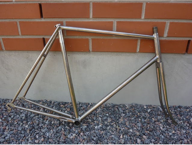

Das sollte etwa der gezeigte Rahmen sein:
Ist wie oben schon festgestellt wurde ein Speedwell (dieser ist von 1977).
Das Rad ist definitiv aus Titan. Der Magnet lügt nicht!

Aber ich tippe, dass @faliero mit seiner Einschätzung das es sich um ein Spedwell titanium handelt recht hat.
Ich habe das Rad vorhin kurz gesehen und mich im Internet mal schlau gemacht.
Bilder und Beschreibungen passen.
Luis Ocana, der "spanische Merckx" und Sieger der Tour de France 1973, fuhr u. A. auch Speedwell Titanium:

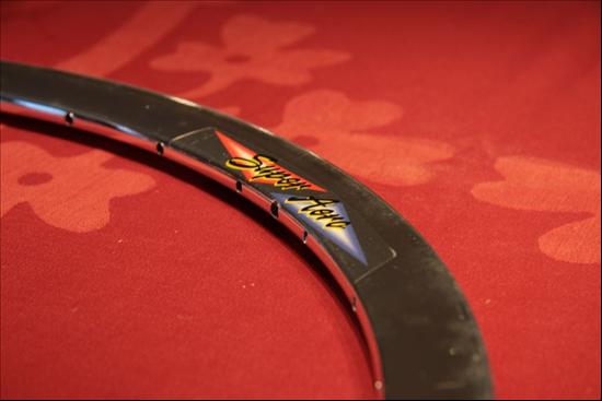

Ich verbaue gerne auch gebrauchte Speichen. Vielleicht nicht auf den schicksten Rädern aber man hat ja vielleicht auch das ein oder andere Bahnhofsrad im Fuhrpark. Ausserdem finde ich die Idee von Recycling ganz Sinnvoll. Mit knips und weg komme ich nicht klar. Sind ja hier bei den Altmetallfreunden ;-)
Bevor du die Speichen wegschmeißt sag lieber Bescheid!
Ich sag ma so, das Ausspeichen dauert locker eine Stunde bei Schlauchreifen, eher länger. Daher würde ich mich nicht für unter 10€ in den Keller setzen. Sind die dir das wert?
Ein Bild sagt mehr als tausend Worte. ;)
Zum Lösen der Nippel muss die Führung natürlich etwas gekürzt werden. :D
Sowas mag für Drahtreifen funktionieren, meine Felgen haben ein vernüftig gelegtes Kittbett, da kommst von oben nicht mehr rein.
