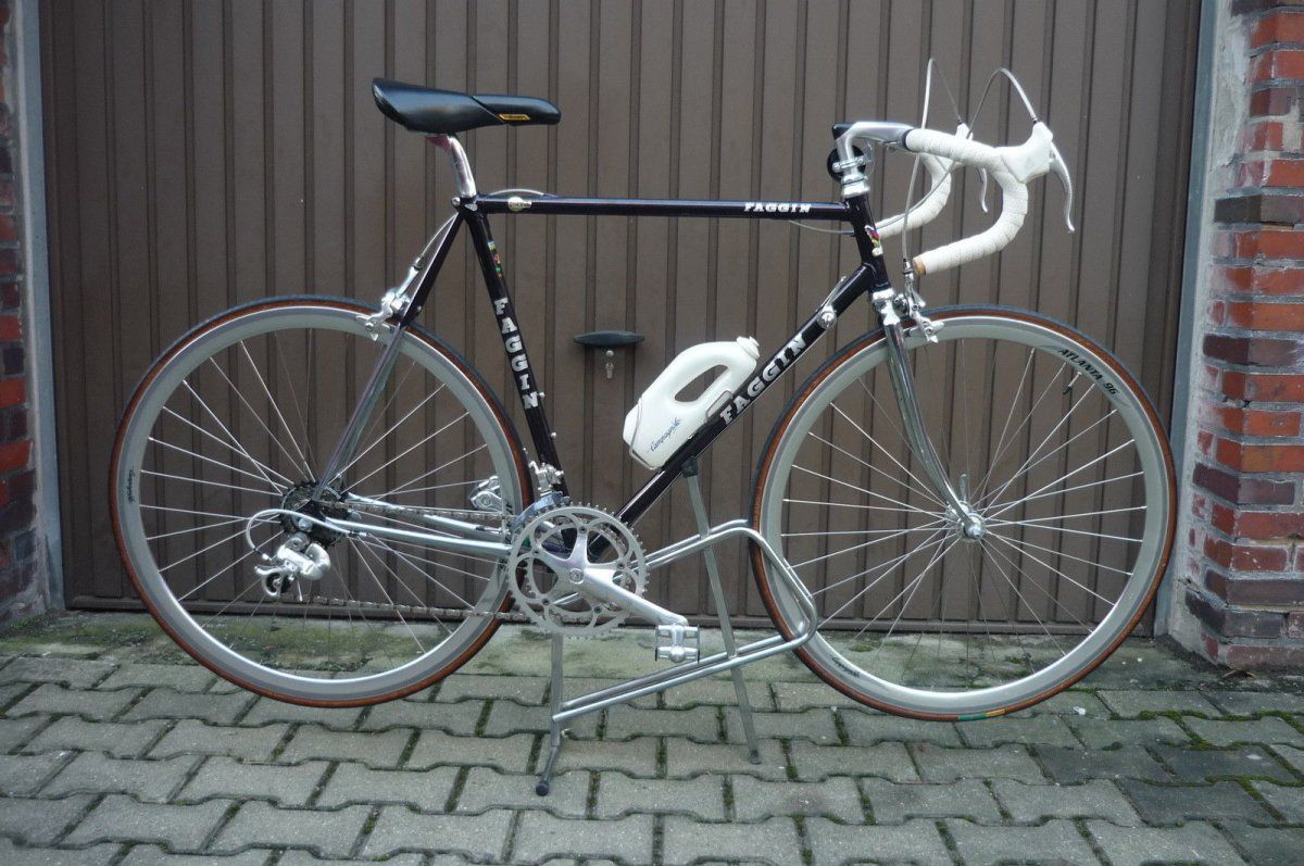

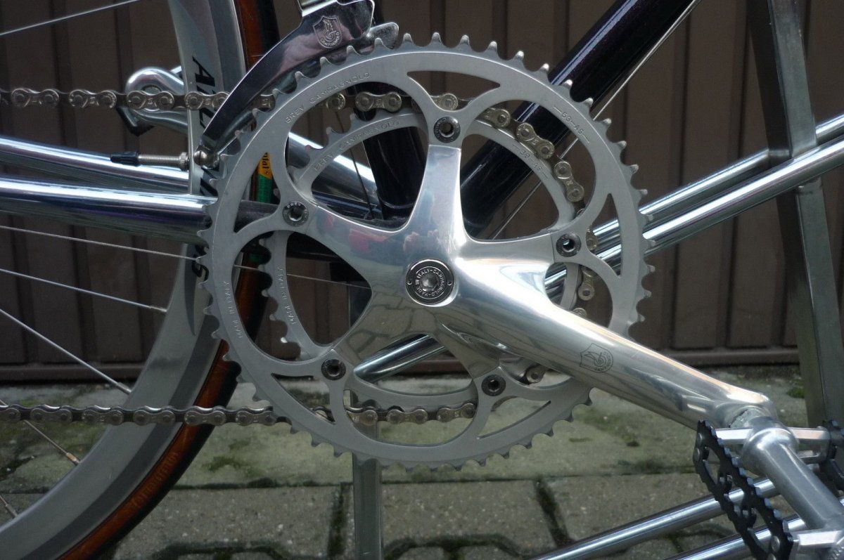

Schönes Faggin in Top Zustand. Wie hoch schätzt ihr den Marktwert ein?
Anhang anzeigen 258312 Anhang anzeigen 258313 Anhang anzeigen 258314 Anhang anzeigen 258315
Faggin Palermo Rennrad Stahlrahmen aus den 80er Jahren im Top Zustand NEUwertig da viele Teile NOS sind sprich Neuware aus altem Lagerbestand !
Rahmen Faggin 57,5 cm NOS !
Lackierung dunkel lila fast schwarz mit pinkfarbenden Metalflake !
Gabel Faggin verchromt NOS !
Schaltgruppe sprich Rahmenschalthebel Umwerfer Schaltwerk Campagnolo NOS !
Kurbel und Innenlager Campagnolo NOS !
Pedalen sind von MKS im Campagnolo Style ( Neu ) !
Sattelstütze und Klemmschraube Campagnolo !
Sattel Selle Italia !
Bremshebel Campagnolo !
Lenker und Vorbau Cinelli !
Lenkerband Brooks NEU !
Aussenzüge Jagwire in Stahlflex Optik NEU !
Steuersatz Stronglight Delta !
Bremse Campagnolo NOS !
Felgen Campagnolo Atlanta 96 !
Reifen Continental !
Naben Shimano 105 !
Ritzel Shimano NEU !
Kette NEU !
Trinkflasche mit Halter Campagnolo NOS !

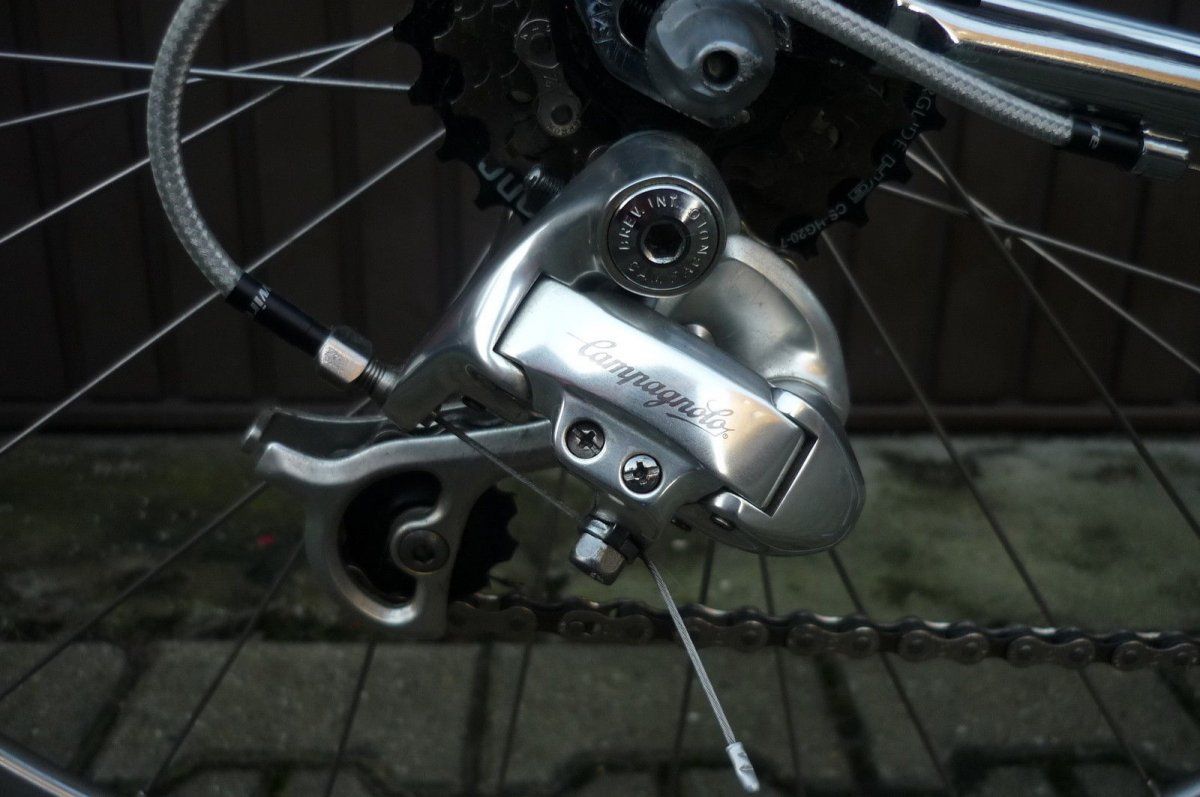

Das Schaltwerk ist ein Record OR. Wenn das NOS ist, dann ist es alleine über 200€ wert (ist eh nur für 3-fach sinnvoll und eher was für MTBler).
Die Atlanta Felgen sind, wenn die noch richtig schön sind auch um die 250€ wert (Naben brauchst Du eh andere).

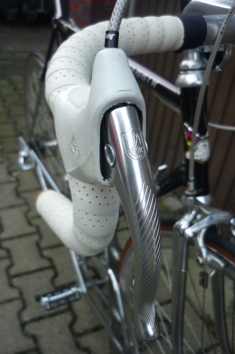

Flasche 100, die Cobalto Bremshebel in neuwertig nochmal 100..., die Schalthebel 40...
Kurz, ich finde es würde sich durchaus anbieten das Rad auf 93/94er Chorus (mit Ergos) umzustellen, die funktioniert um längen besser, passt besser zum Rahmen und Du kriegst noch schön was raus (wenn der Chorus Kram nicht NOS sein muss).
Und wieso sollte man das wollen? Muss man dann auch Strassteinchen an die restlichen Parts des Fahrrades kleben?
Nein im ernst, habe die Cobaltos gestern das erste mal gesehen, und frag mich wie dieser Stein da dran kommt. Gibts mit diesen Bremsen stilvolle Aufbauten?
Sagst ja selbst du hast sie vor kurzem das erste Mal gesehen. Die Story wieso diese eingeführt wurden, der hohe Neupreis damals, die geringe Produktionszeit der Bremse tragen dazu bei , dass die selten sind und wieso einige Velophile die Bremsen haben wollen. Dazu sind sie (die Geschmäcker sind verschieden) wie ich finde sehr hübsch.

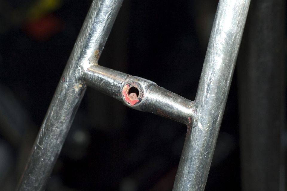

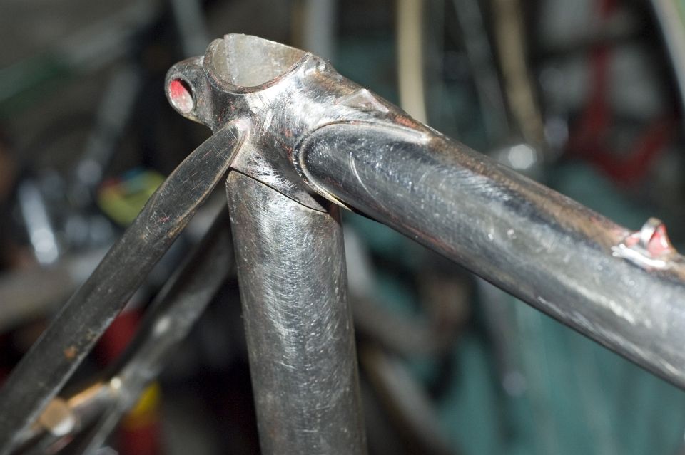

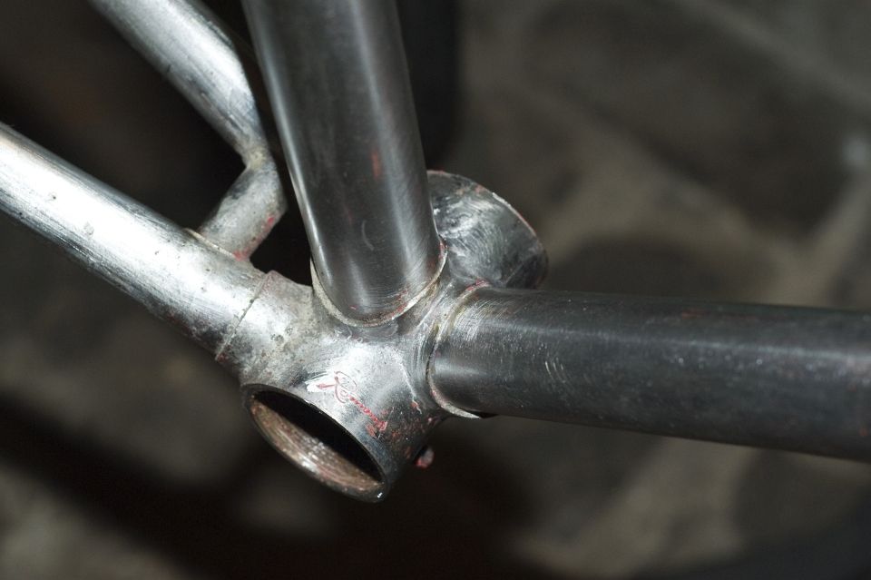

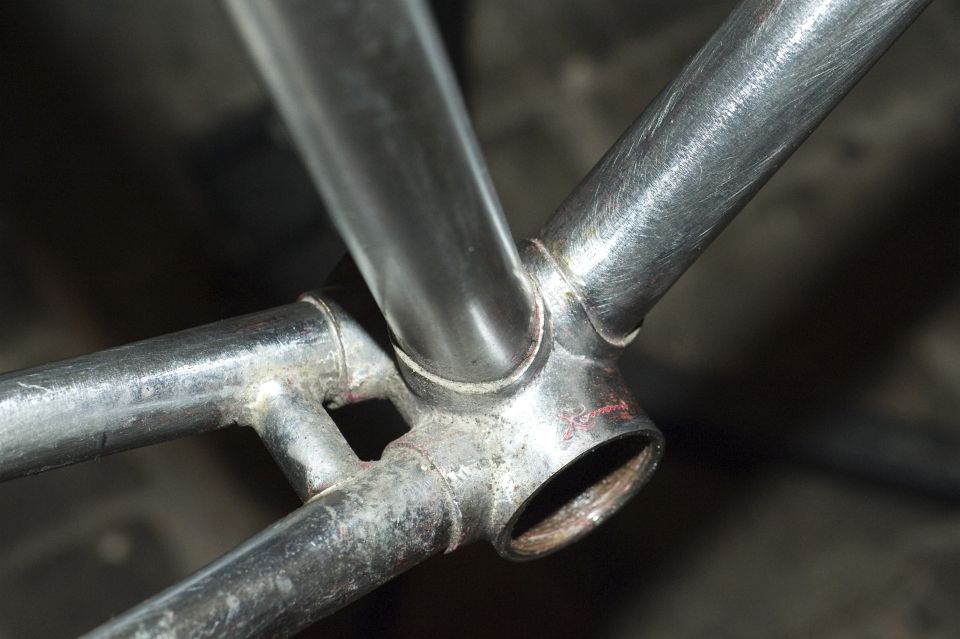

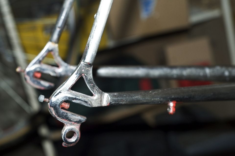

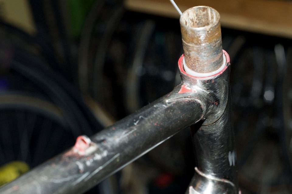

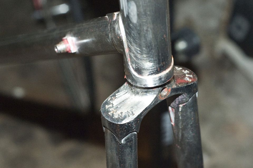

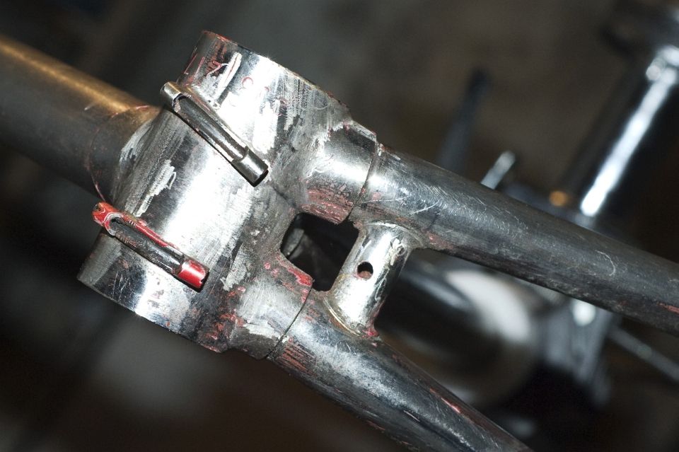

hi Leute ...
hab für Sohni nen ganz netten Rahmen geschossen gehabt. Heute hab ich den mal ausgepackt, gestrippt und näher beäugt...
dabei fand ich auf dem Innenlager rechts ne Romani-gravur, die Gabel hat aber eine Titan panto... ich gehe mal von nem zufälligen mix im Lauf der Jahrzehnte aus - oder hatten die was miteinander? Innenlager ist ITA. Der Rahmen macht sonst nen ganz hübschen Eindruck.
Hier ein paar Bildchen:
Anhang anzeigen 258678 Anhang anzeigen 258679 Anhang anzeigen 258680 Anhang anzeigen 258681
Anhang anzeigen 258682 Anhang anzeigen 258683 Anhang anzeigen 258684 Anhang anzeigen 258685
258683
Weiss wer was? Keine Wertanfrage, nur was ist das...
Gabs das so (also als Titan mit zugekauftem Rahmen)? Oder ist das vermutlich ein Zufallsmix durch den Zahn der Zeit? Oder ist das nix?
Danke
Ich hatte noch nie mit Titan zu tun. Ich hatte nen Fred gefunden zum Thema, und da irgendwo auch sowas gelesen wie zugekaufte Rahmen. wollte nur sicher gehen. Danke für die Bestätigung!!
...ich dachte, dass hat sich bis in den letzten Winkel des Forums durchgesprochen, dass Titan seine Rennrad Rahmen aus Italien zugekauft hat.
Anfangs wurde noch in der Schweiz lackiert, später war auch dies zu kostenlastig und wurde ebenso gen Italien vergeben.
was für ein Rohrsatz könnte das sein - war ne 26,6 Stütze drin - die saß aber recht luftig - ev. ist's auch 26,8. Dem muss ich erstmal auf den Grund gehen, ab da nicht eine zu dünne drin war.
26,8 spräche für 0,8mm Wandstärke. Da fällt mir Gara und Aelle zu ein. Gibt bestimmt noch andere.
Das wären aber doch nur ein Sitzrohraussendurchmesser von 28,4mm , normal sind doch 28,6mm ( bzw. 28,0 mm in Frakreich )
Und man kann auch nicht daran erkennen , ob die Rohre konifiziert sind oder nicht .
Also die Bestimmung des Rohrsatzes nur anhand des Stützendurchmessers ist sehr schwammig .
Ist das Sitzrohr denn wirklich 28,6 ( plus ca. 1/10. Lack) ????

ca. 0,2 mm verlieren sich immer, sonst wären ja SL, SLX, TSX, Cromor und Konsorten, die alle nach 27,2 verlangen 0,7 mm dick. Sie sind aber nur 0,6. Schätze, die 0,1 mm ringsum brauchts, um die Stütze noch einschieben zu können, ansonsten müsste man ja auch nicht mehr festziehen.
Gibt es denn konifizierte Rohre, die 0,8 oben am Sattel haben? Wüsste ich nicht.

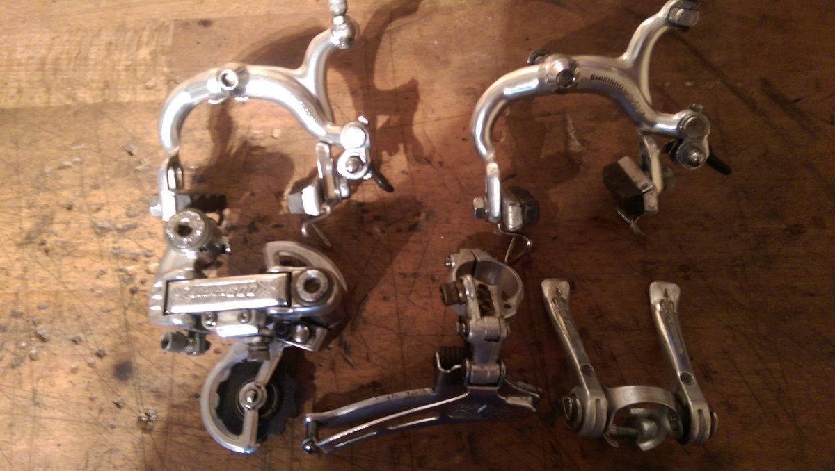

Bin mir nicht sicher was ich damit machen soll. Eine Bekannte hat (leichtes) Interesse an dem Rad - aber zum nur durch die Stadt rollen und sie ist sich auch noch nicht ganz sicher. Da würde sich evtl. lohnen die 600er Teile und den LRS durch weniger wertige zu tauschen.
Was ist ein realistischer Marktwert für's Komplettrad und nur den Rahmen.
Es ging letztens der selbe Rahmen bei ebay mit besserem Lack aber 105er Gruppe für 380 € weg. Das dümpelte da aber zuvor auch eine Ewigkeit mit überzogenen Sofortkaufpreisen rum.
