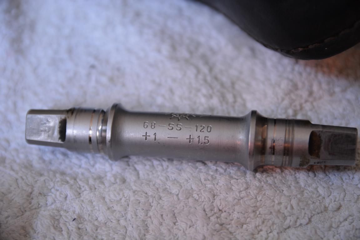

2. Campa Achse - aus nem Super Record Lager
Was sind des für Markierungen (+1,x)? hab ich so noch net gesehn.
Dat is'n Campa-NR-Lagerachse.
Achso, das wusstest du auch? Also: Die Achse ist von 1978 oder später. Da wurde ein anderes Maß bei Lagern und Kurbeln eingeführt. Die Hinterradeinbaubreiten wurden dann ja auch größer (von 120 mm für 5-fach auf 126 mm für 6-fach und später dann 7-fach).
Die Achse hat eine Länge von 112 + 1 + 1,5 = 114,5 mm.
Alternativ wurden diese längeren Achsen auch mit "68 - SS" gestanzt. Ohne das "120", wie es früher üblich war. Also vor 1978: "120 - SS - 120"
