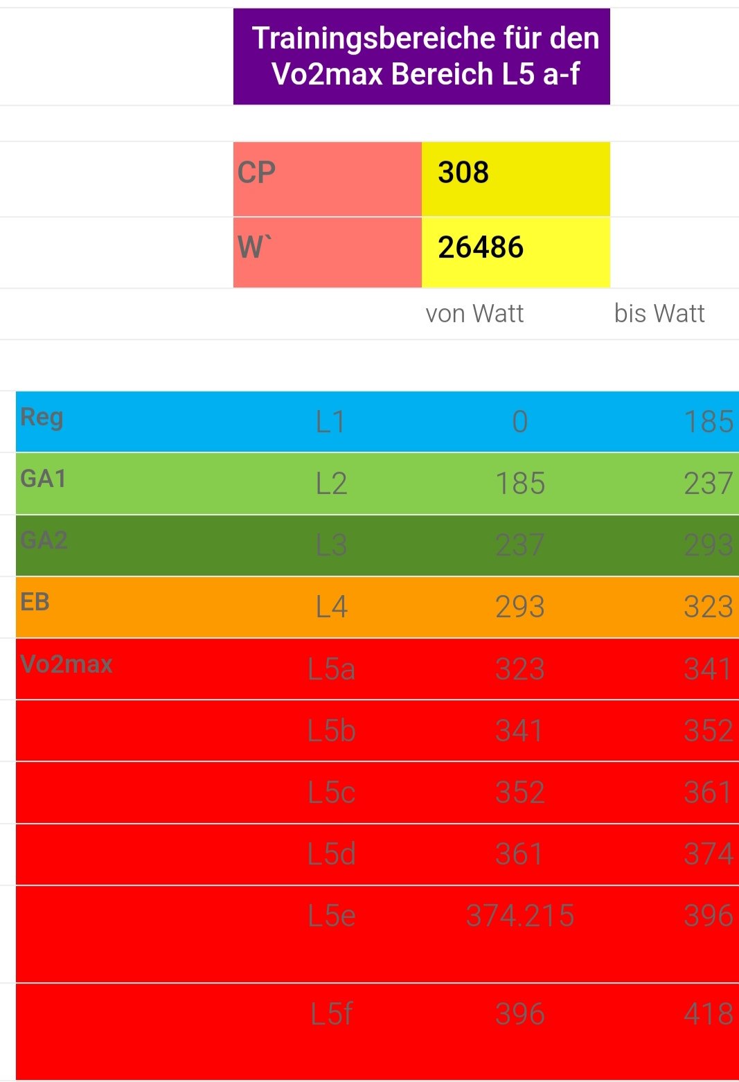

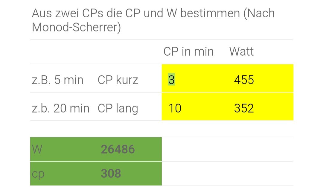

Hallo Coaches,
gestern bin ich nun endlich den Test gefahren. Mit maximal optimistischer Krafteinteilung. 60 Minuten GA1, dann 3 Minuten Test, dann 30 Minuten Ga1, dann 10 Minuten Test(es sollten 12 werden, bin aber viel zu schnell angegangen 😂).
  • 3 Minuten ergaben 455 Watt
  • 10 Minuten 352 Watt
Powerhaus.eu berechnet daraus eine CP von 308 Watt. Macht das Sinn oder ist es wegen dem verkürzten Test unrealistisch?
Vielen Dank und guten Rutsch!

Sorry, ich hatte natürlich Quatsch geschrieben....3' war der erste Test (nicht 30 Sekunden). Danke fürs mitdenken!
Werde es jetzt editieren. Ist ja so wie es gerade dasteht völliger Unsinn😂

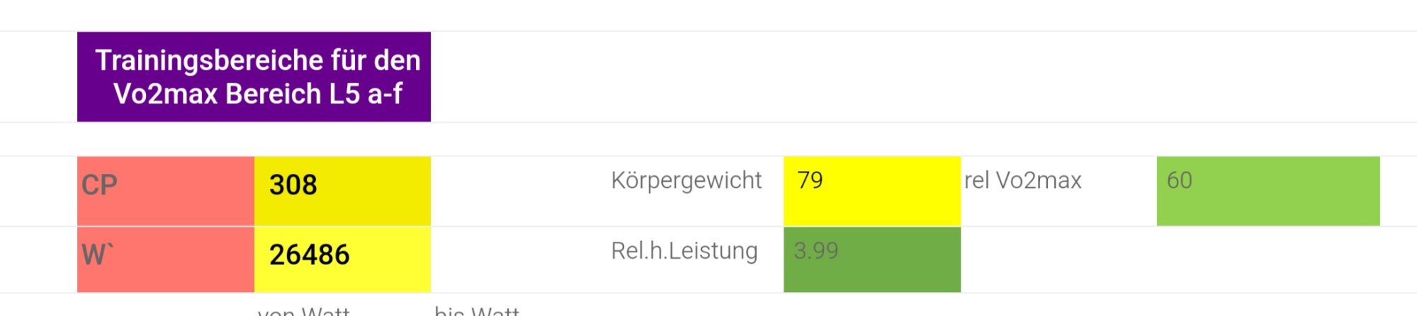

Hallo zusammen, hier mal die Berechnungen von Powerhaus.eu zu meinen Testwerten (3' und 10').
Der Test war 53' GA1 warmfahren, dann 3' Test, dann 35' GA1, dann 10' Test. Beide Tests waren von der Krafteinteilung her sehr optimistisch (deshalb habe ich den eigentlich auf 12' geplanten auf 10' kürzen müssen).
20 Minuten bin ich zwei Tage später eher etwas unbeabsichtigt 295W gefahren, die FTP von um die 300W könnte also schon passen 🤔
Ich freue mich natürlich über Feedback und Tipps:)
Vielen Dank!

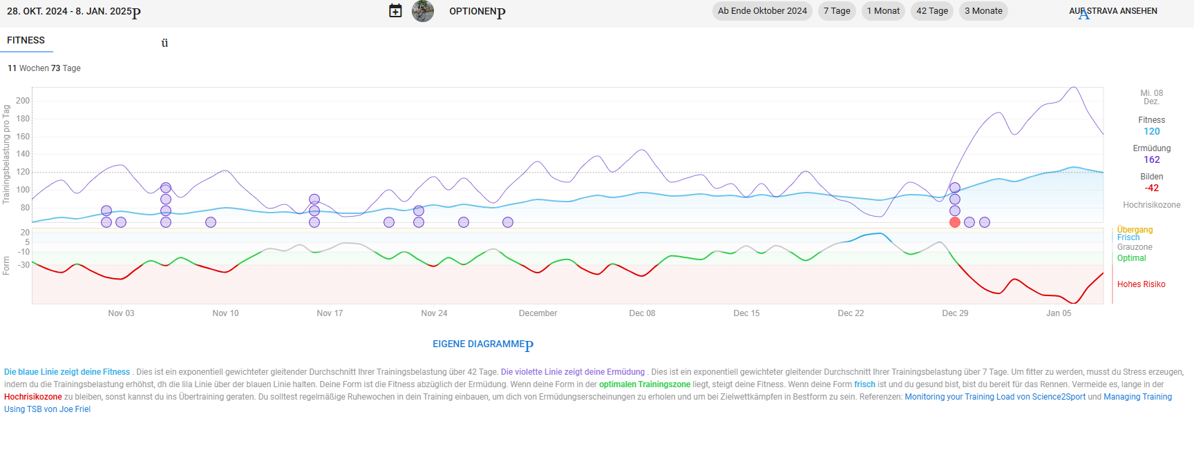

Hallo zusammen,
auch auf die Gefahr hin, dass der Thread hier langsam zum Selbstgespräch wird:
Ich plane demnächst eine LD zu machen mit Spiro und Laktat, auch um meine LT1 etc. exakter zu kennen und mal meine nun erstmals selbst erhobenen Daten fachkundig überprüfen zu lassen, sozusagen um mein Gefühl für das richtige Belastungsempfinden zu "kalibrieren" und ebenso hoffentlich ein paar konkrete Hinweise zu bekommen, wo meine Schwächen liegen. Bisher fehlt mir logischerweise die Erfahrung, das aus meinen bisherigen Daten rauszulesen.
Dementsprechend, damit ich schon im vorhinein weiß, worauf ich bei der Spiro und LD achten muss:
Wie sollte sie idealerweise aufgebaut sein: Dauer der Stufen, mehrere Testläufe etc. Soll ja diesmal nach der etwas verunglückten LD die den Auftakt dieses Threads bildete etwas erhellender für mich werden ;-)
@Hubschraubär @cm1702 @Teutone @r.j. @Speedskater @pjotr @ronde2009 @KeinerEiner @Popa Chubey @Radler-01 @w1w1 @Jimflutsch @w49 @dr_big @spirit68 @De Jay
Vielen Dank! :bier:

Was ich seit Trainingsbeginn Ende Oktober so grob veranstaltet habe:
Ich kann zur Spiro nix beitragen, aber dieses dauerhafte Aufhalten im roten Bereich bei Intervals ist nicht gut 😅 vorausgesetzt die Einstellungen stimmen.
