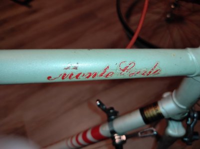

Hallo zusammen,
nach einem endlich langen nur Lesen der Beiträge möchte ich nun mein kleines „Projekt“ vorstellen.
Konkret handelt es sich dabei um ein altes aber wenig gebrauchtes Rennrad Model der Marke Hercules mit der Bezeichnung Monte Carlo.
Aufgrund der langen Standzeit, wie auf dem Foto ersichtlich, musste ich einiges ersetzen oder neu warten.
Folgende Punkte wurden bisher erledigt:
  • neue Continental Grandprix Faltreifen 25-622/700
  • neue Continental Fahrradschläuche
  • Zerlegen der Felgen und Warten der Lager
  • Polieren der Felgenbetten
  • Generelle Gesamtreinigung des Fahrrades
Was ist mMn nach noch zu tun:
  • Tauschen der Para Handgummis am Lenker, diese sind ziemlich spröde geworden (weiß jemand zufällig, wie das galant und einfach geht?)
  • Tausch des Lenkerbandes (hat hier jemand zufällig den Wissensstand, woher das originale ist?)
  • Neue Belederung des Sattels
  • Neue Konusse und Kugeln für die beiden Radlager
Ich würde mich über einen aktiven Austausch und Tipps / Tricks freuen, im Gegenzug versorge ich euch mit Bildern 🙂

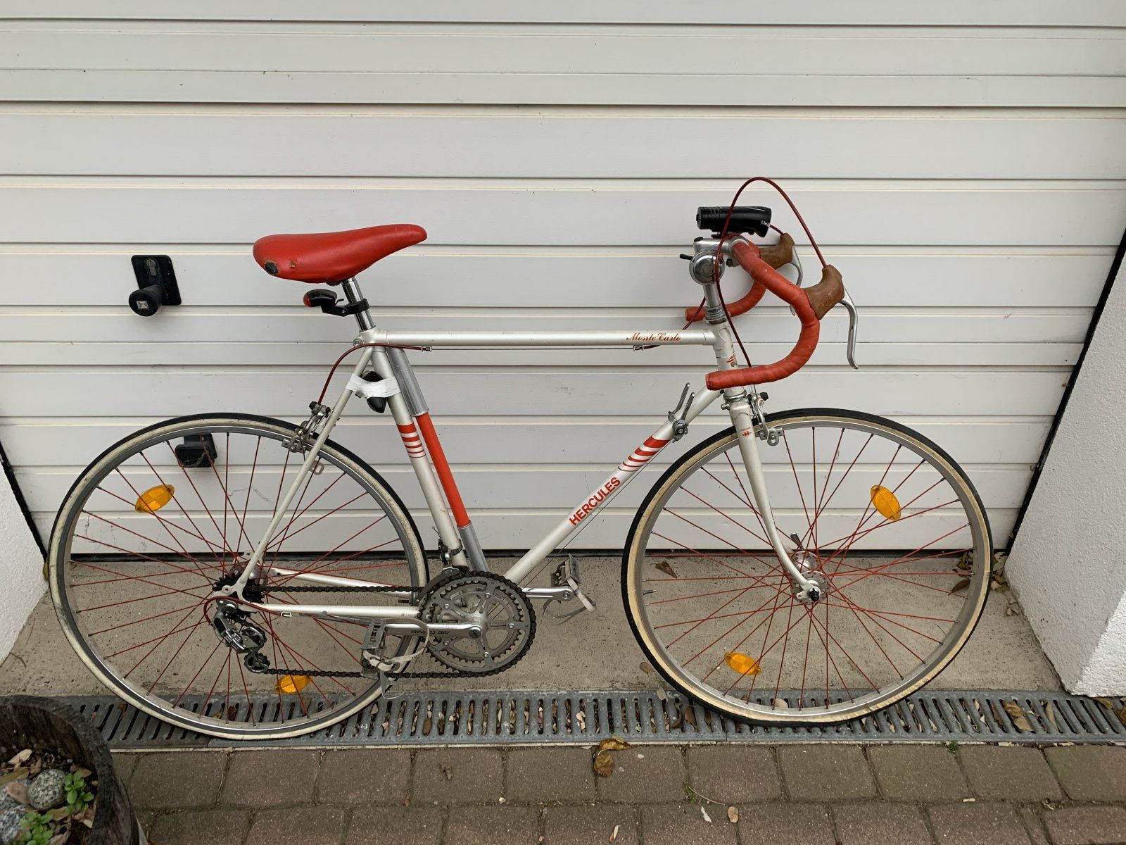

Hallo zusammen,
ich "schlage" mich schon eine ganze weile mit dem selben Modell rum. Ich hab wenig Ehrfahrung mit dem Schrauben an Rädern aber habe in diesen Ebay-Fund trotzdem schon viel Zeit und Liebe gesteckt.
Jetzt habe ich aber den Vogel abgeschossen. Fragt nicht wie, aber 2 der schönen roten original Speichen sind dahin. Daher bin ich jetzt auf der Suche nach Ersatzspeichen. Mir ist es jedoch nicht gelungen, die Länge rauszufinden/nachzumessen daher hoffe ich einfach, dass es Jemanden gibt, der das Problem auch schon einmal hatte. Farblich sollten sie wenigstens halbwegs passen. Das Einbauen sollte kein großes Problem sein und ein Kumpel hilft mir (hoffentlich) beim Zentrieren.
Zudem möchte ich endlich mal die Reifen und Schläuche ersetzten und wollte die profis hier mal fragen ob das hier passt. Außerdem bin ich noch auf der Suche nach passendem Ersatz für die Weinmann Bremsgummis.
Die Sticker lösen sich auch schon aber nach dem was ich hier im Forum schon gelesen habe ist die Suche nach Ersatz da hoffnungslos.
Über Ideen und Tipps würde ich mich freuen.
Vielen Dank schonmal im Voraus und frohe Osterfeiertage
LG

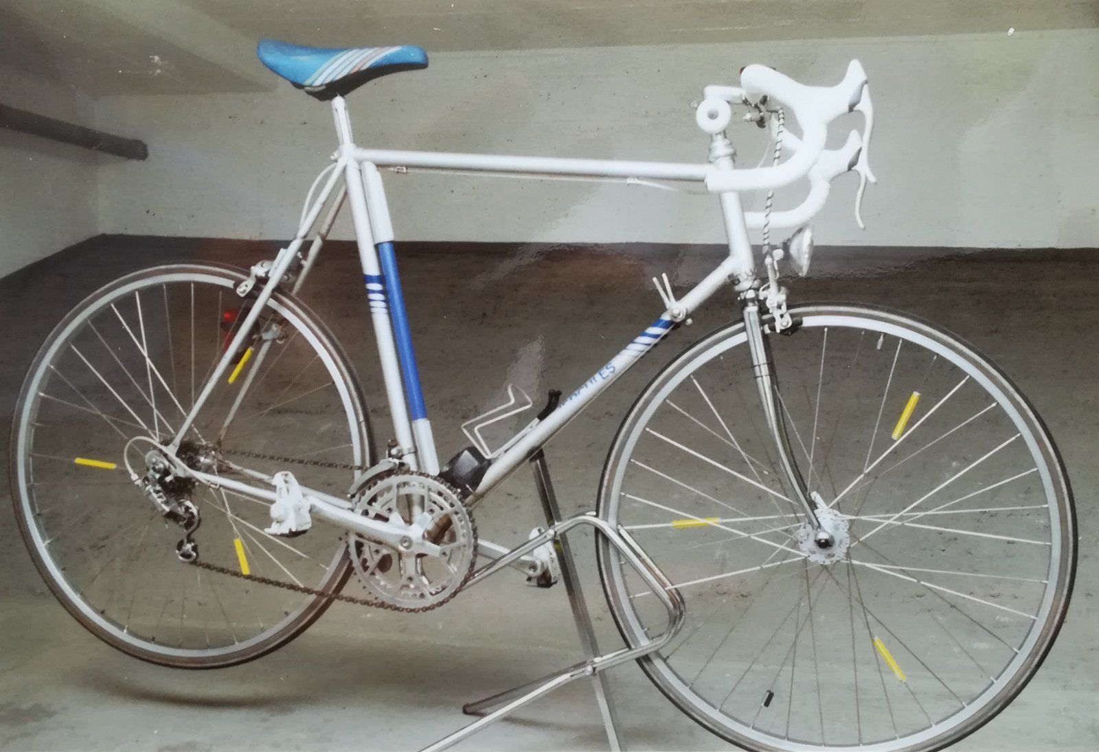

Ja, wie schon geschrieben, die Weinmannbremsen sind eine Katastrophe. Ich hatte schon vor 40 Jahren auf Shimano 105 umgerüstet. Ist um Welten besser, für hinten musst du aber dir eine Adapterplatte an die Pletschnerplatte
bauen um die kurzen Schenkel der Bremse benutzen zu können.
Hallo zusammen,
LG

Ja, wie schon geschrieben, die Weinmannbremsen sind eine Katastrophe. Ich hatte schon vor 40 Jahren auf Shimano 105 umgerüstet. Ist um Welten besser, für hinten musst du aber dir eine Adapterplatte an die Pletschnerplatte Anhang anzeigen 1075845bauen um die kurzen Schenkel der Bremse benutzen zu können.
Die Bremsen sind wirklich eine Katastrophe, brauche gefühlt den Bremsweg eines Zuges - kein Vergleich zu modernen Bremsen haha.
Gibt es die Adapterplatten so zu kaufen, oder ist das eine DIY Kreation? 🙂

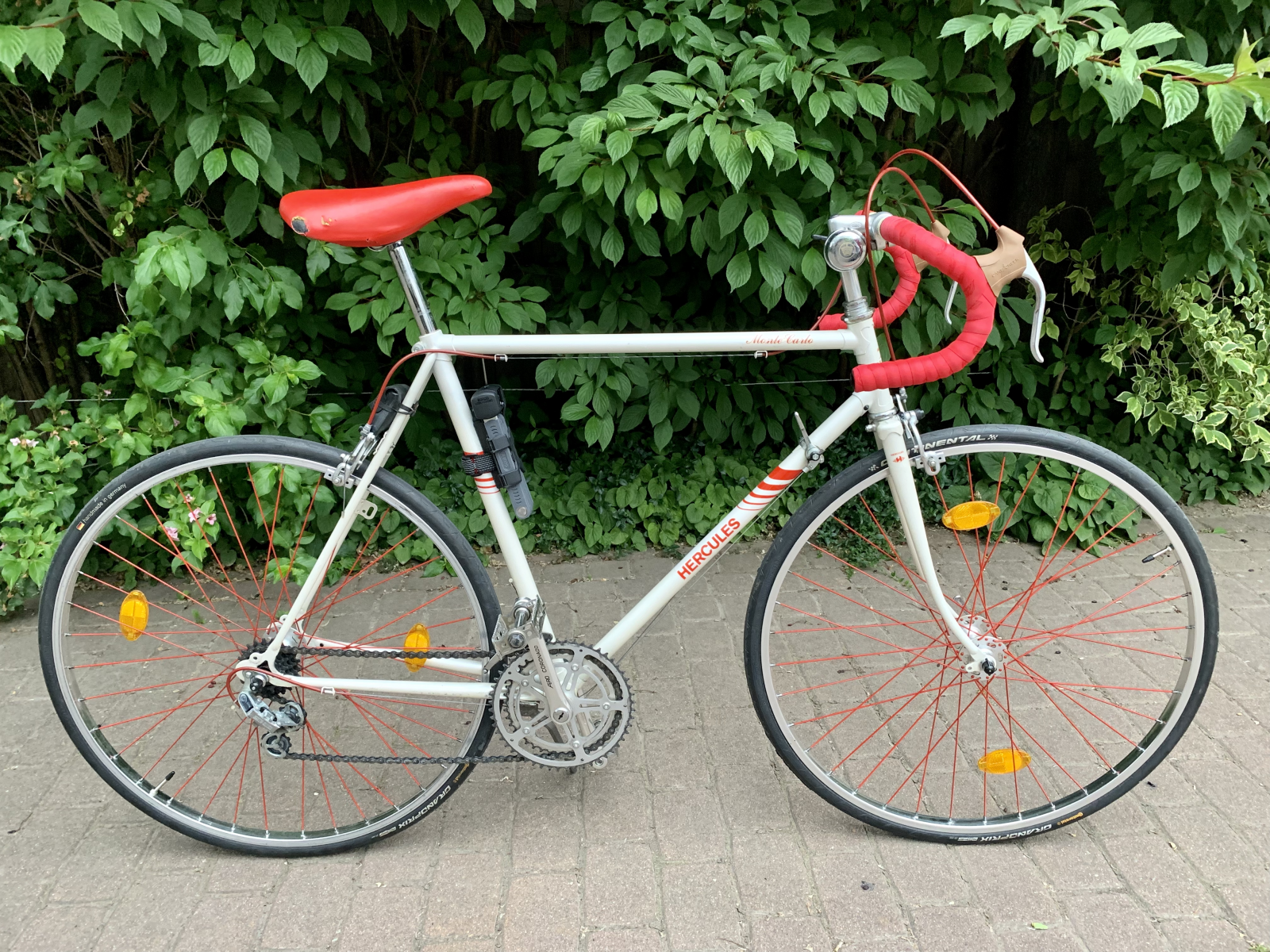

Ich möchte euch mein eigentlich fertiggestelltes kleines Projekt nicht vorenthalten und euch das fertige Fahrrad zeigen.
Ich habe mit meinem Vater sozusagen alles in Eigenregie erledigt - es fehlt nur noch die Schmierung des Hauptretlagers in der Kurbel sowie das Lager in der Kassette. Im Moment möchte ich damit einfach nur fahren.
Zudem benötige ich noch eine längere Sattelstütze, da mir der Rahmen (57cm) etwas zu klein ist. Ebenso soll der Sattel einem roten bzw. brauen neuem Pendant weichen 🙂

Glückwunsch!
Ich bin jetzt selbst kein Fan von Alteisen und schon gar nicht von solchem aus Wasserrohren, aber ein liebevoll aufgepäppeltes Rad erfreut dann doch auch mein Herz. 🙂
Einige Dinge stoßen dem Radästheten aber schnell auf:
  • weg mit diesen häßlichen gelben Speichenreflektoren! StVO-konform wird das Gerät eh nicht und wenn, dann lieber solche reflektierenden Speichensticks, je 4 pro Laufradseite tun den Job in der Praxis und sind unaufffälliger.
  • weg mit den Ventilkappen!
  • Mäntel sollen am VR und HR identisch mit den Beschriftungen ausgerichtet sein, z.B. also den Schriftzug "Continental" mittig über das Ventil und auf der jeweils rechten Seite auch die gleiche Reifenbeschriftung
  • der Vorbau sieht so hoch rausgezogen wie eine Giraffe aus. Etwas tiefer wäre hübscher, sofern haltungstechnisch machbar
  • die Klingel ist riesig und wiegt vermutlich alleine schon ein halbes Pfund. Gibt es auch in kleiner, dezenter, leider
Das mal als kleine optische Optimierungsanregungen.
Falls du den alten Sattel unbedingt behalten wolltest, ihm lediglich einen neuen Bezug spendieren wolltest, so würde dies wohl Mario für dich übernehmen für einen akzeptablen Preis. Er ist ja als "Satteldoktor" berühmt (vermutlich auch in diesem Forum?).
Die Sattelstütze sieht wie aus Stahl aus mit einer [häßlichen] Schelle oben drauf. Ich hoffe das täuscht nur! Sonst würde ich das Monstrum schleunigst gegen eine feinere Patentstütze tauschen.
Der Vorbau sieht extrem kurz aus, maximal 60 mm Vorbaulänge. Hier würde vermutlich ein längeres Exempar in 100 oder 120 mm Vorbaulänge optisch stimmiger wirken und einem Fahrer, dem der Rahmen eh etwas zu klein ist, nur hilfreich sein bei der Anpassung.
