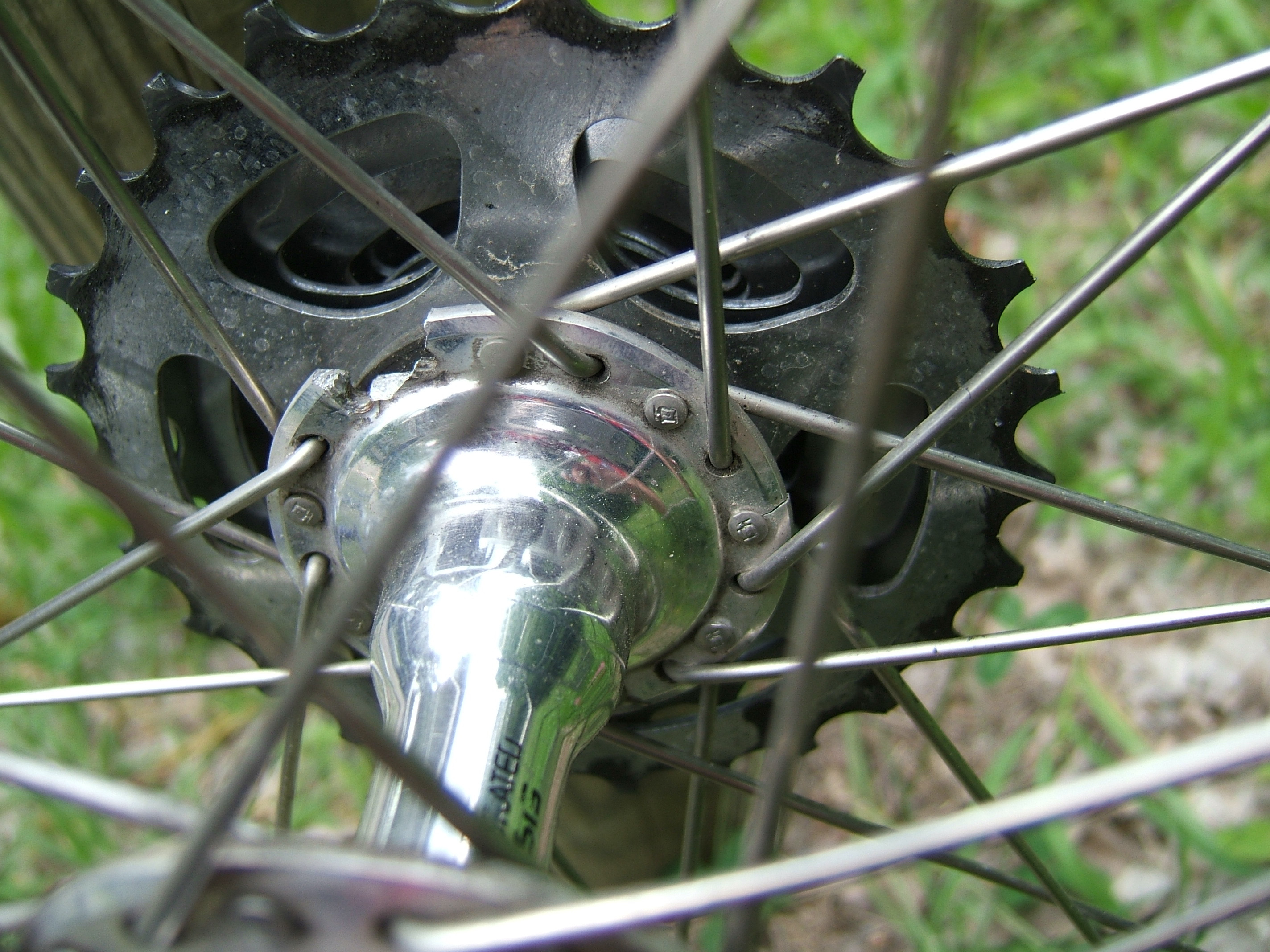

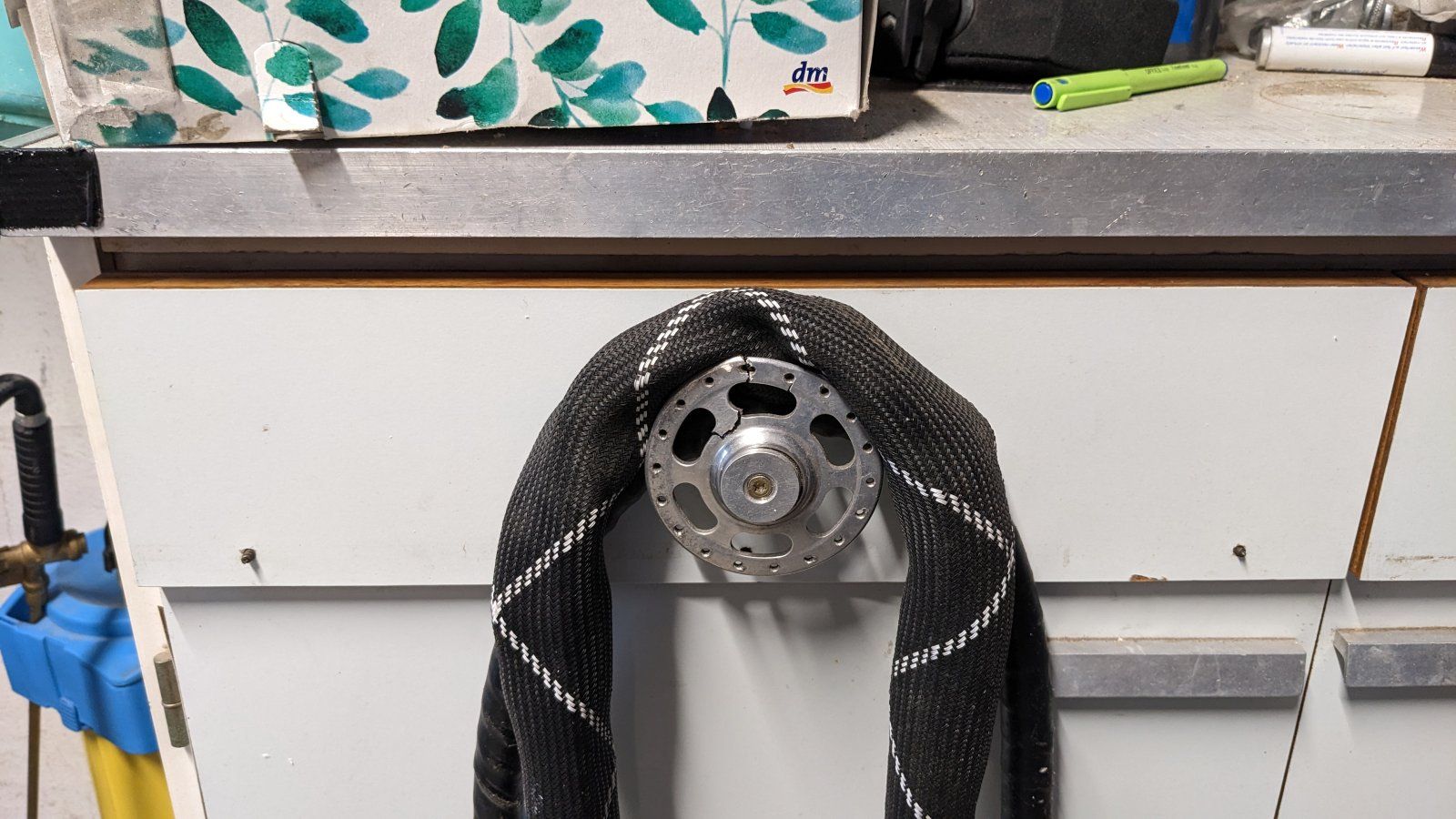

Meine eigene Dura Ace FH-7403 Nabe (36°, ca. 50tkm Laufleistung) gab leider zur Unzeit unterwegs den Geist auf:
Sowohl Ausbruch wie auch mehrere weitere Risse im Flansch vorhanden. :(
Klar, daß die auf den Campa-Schnellspanner allergisch reagiert... ☝️😀

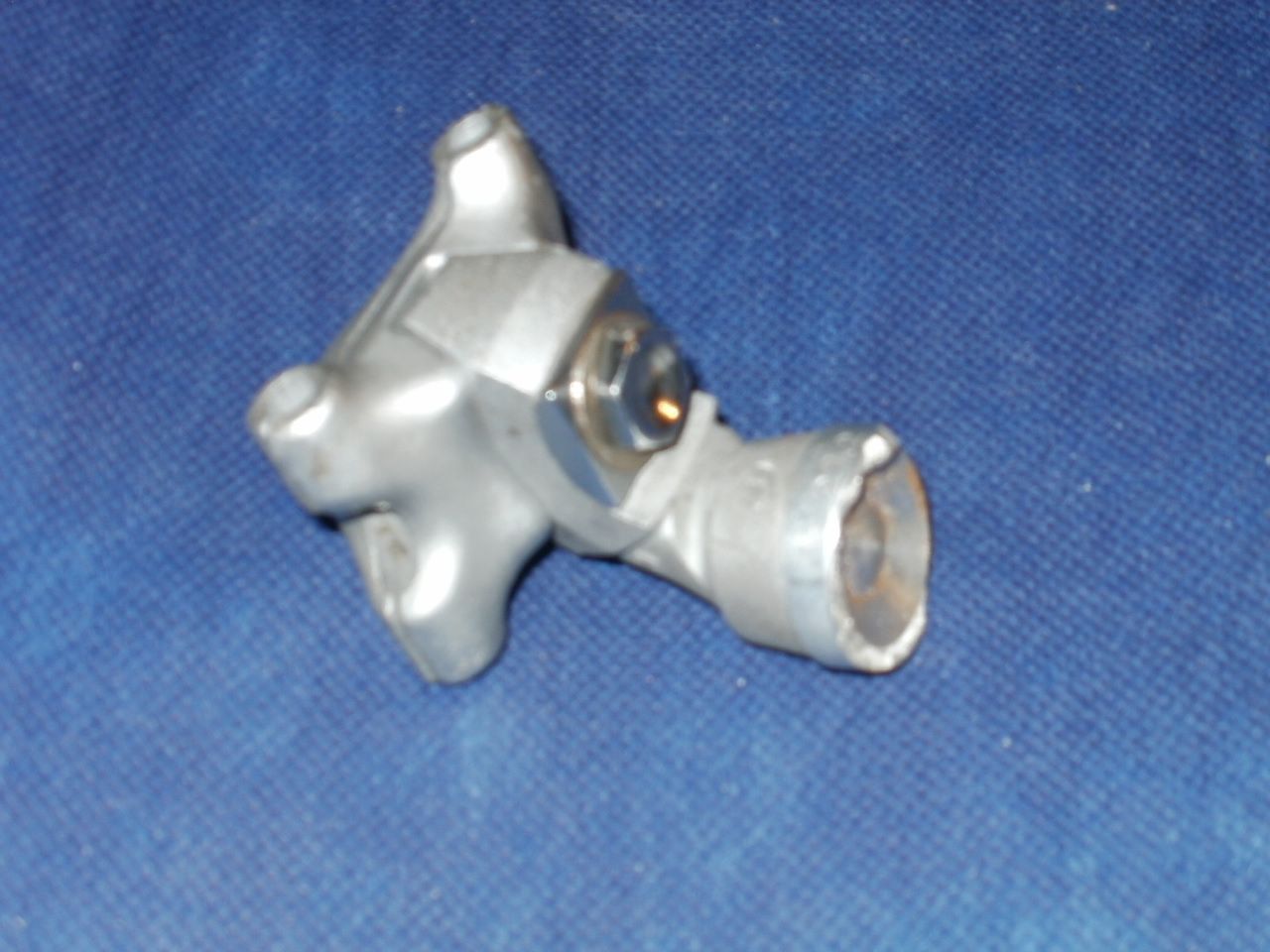

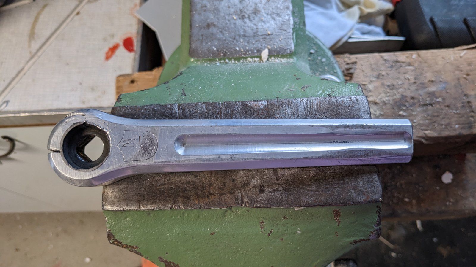

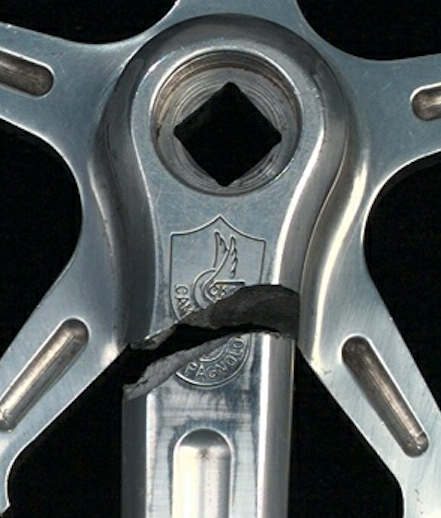

Kann man noch verwenden:
Auch gebrochene Kurbeln dürfen als Sheldon-Brown-Stress-Reliving-Tool weiterleben.

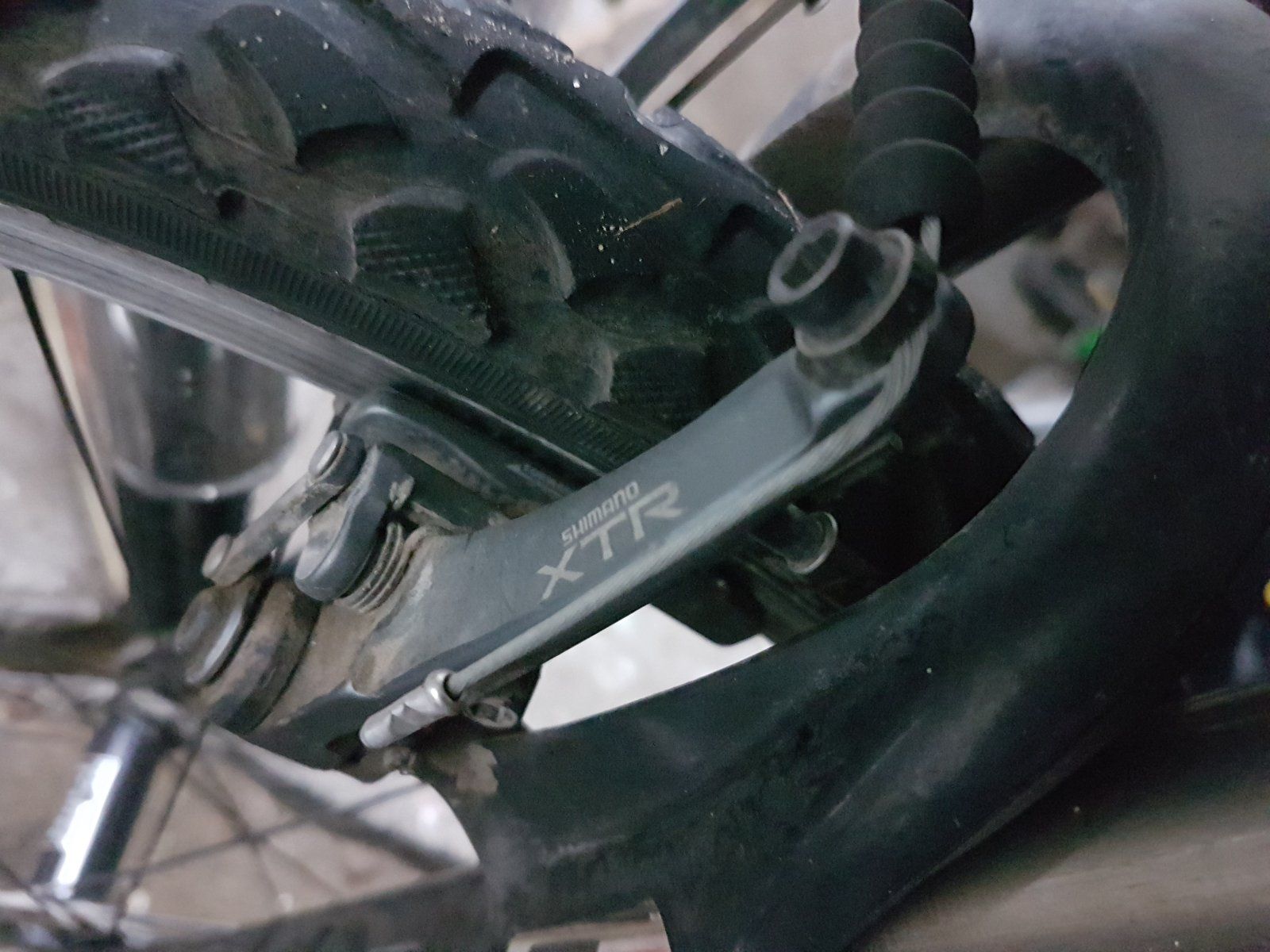

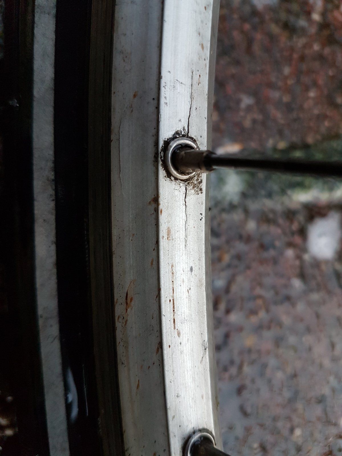

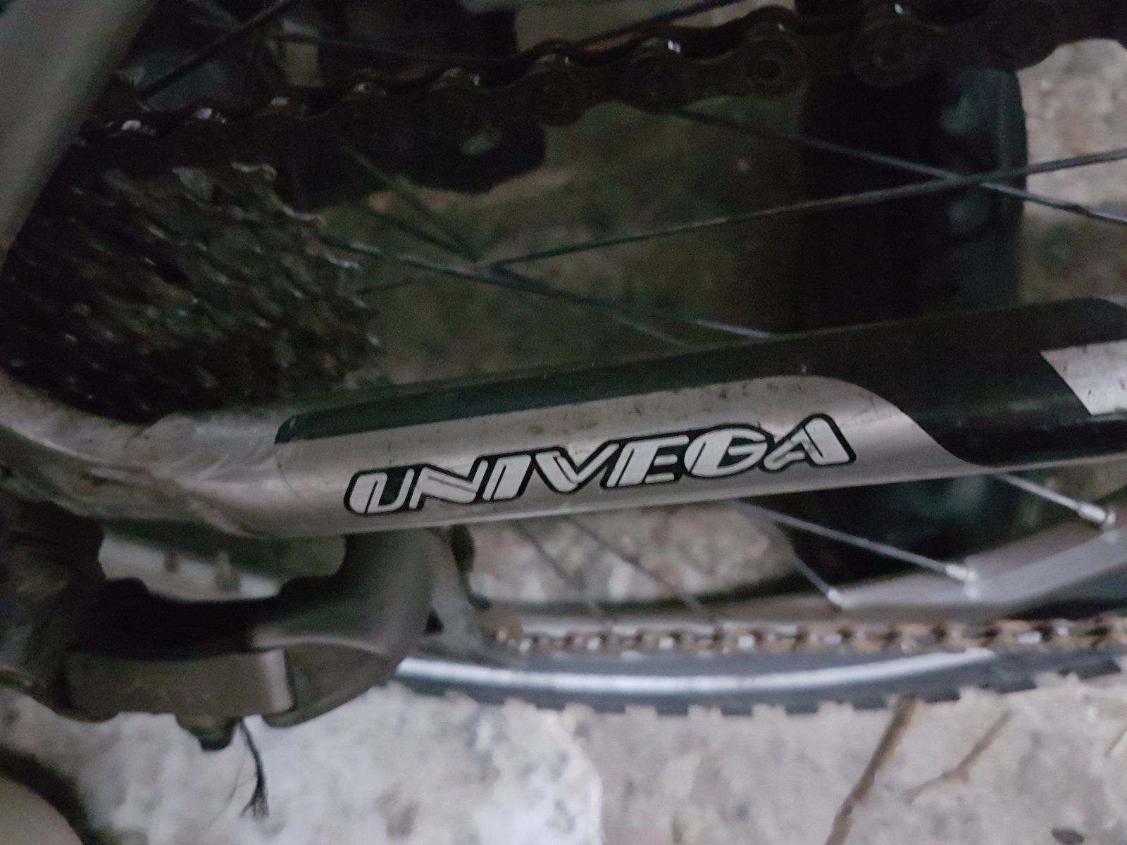

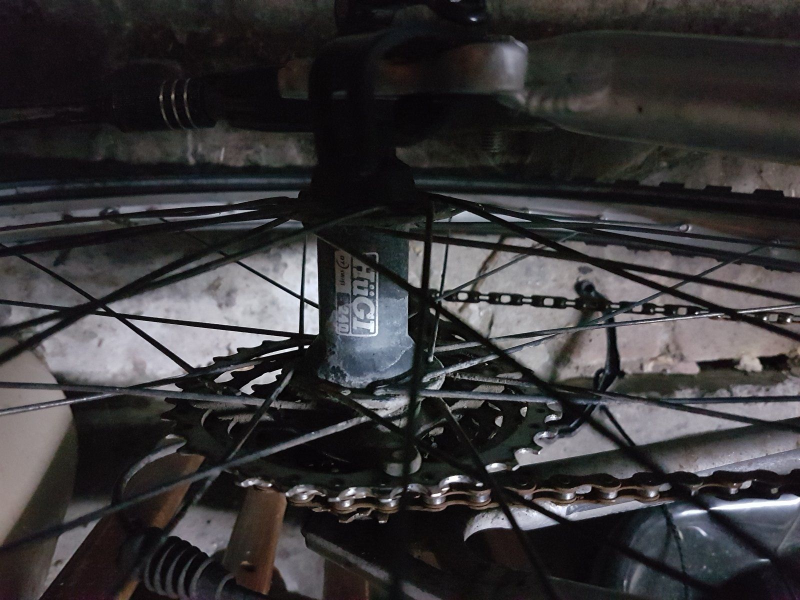

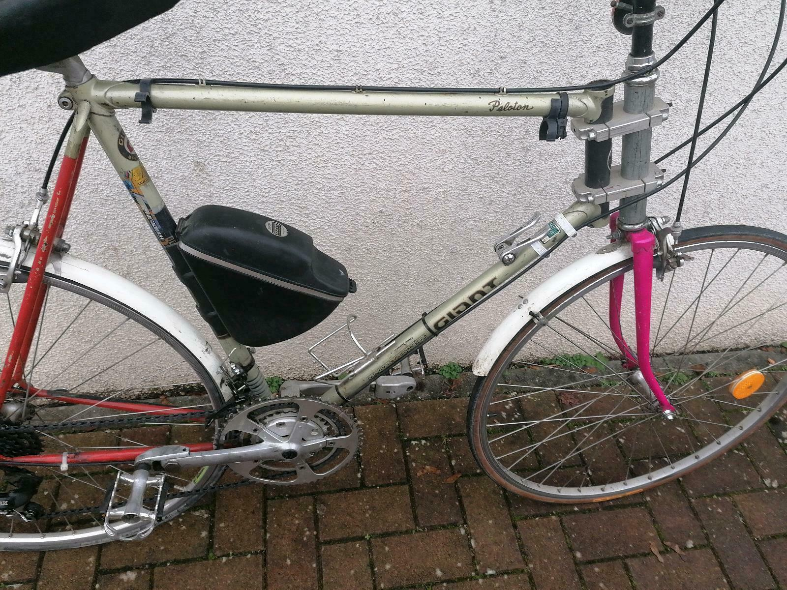

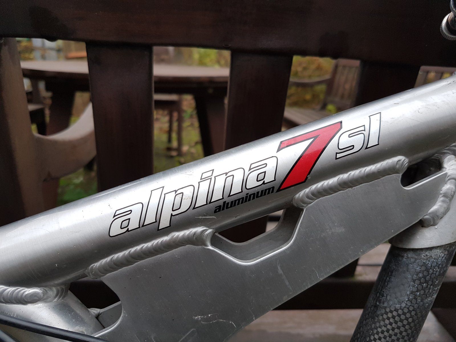

Die Nachbarin hatte mich gebeten, bitte mal das Rad des Sohnes durchzusehen.
Schöne Teile aber leider komplett Kernschrott.
Das Rad hat jahrein, jahraus im Garten auf der Wiese gelegen.

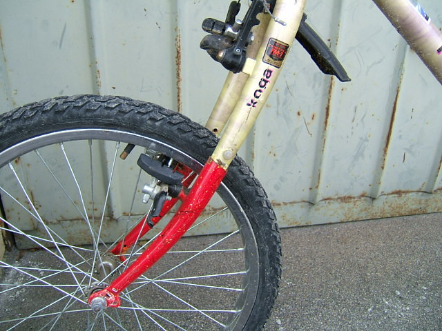

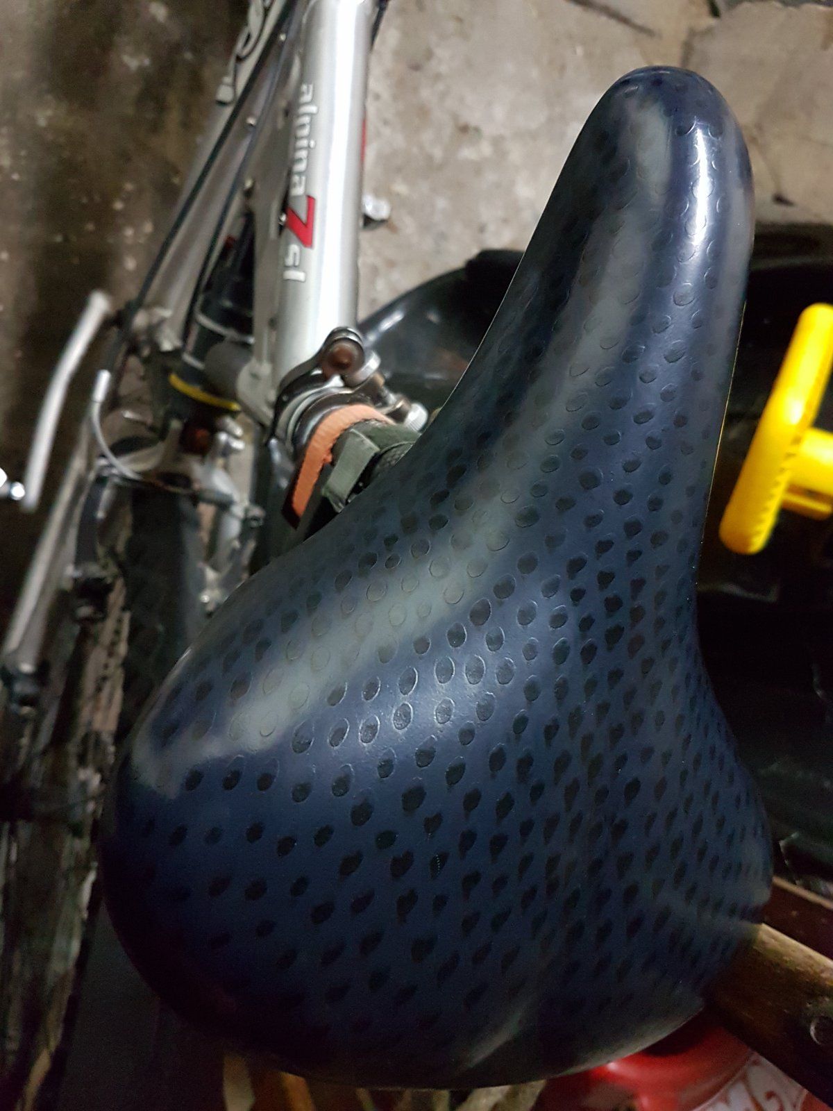

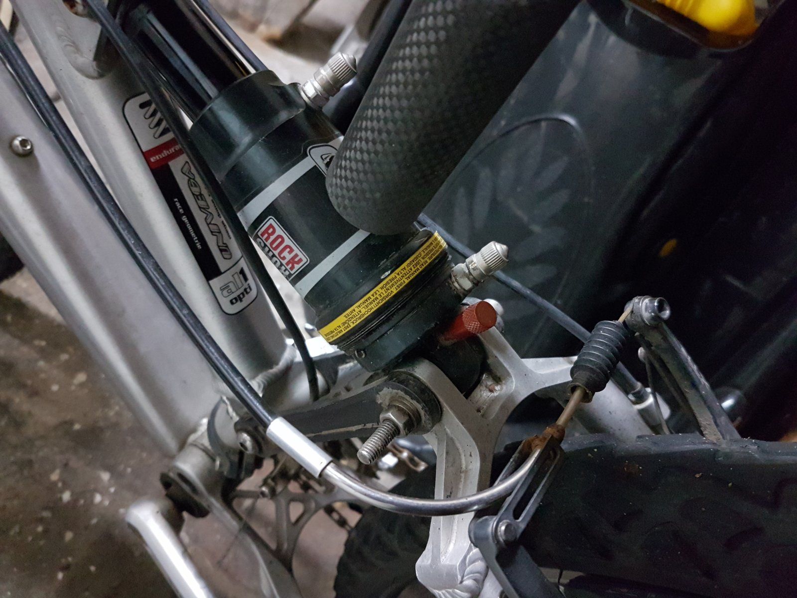

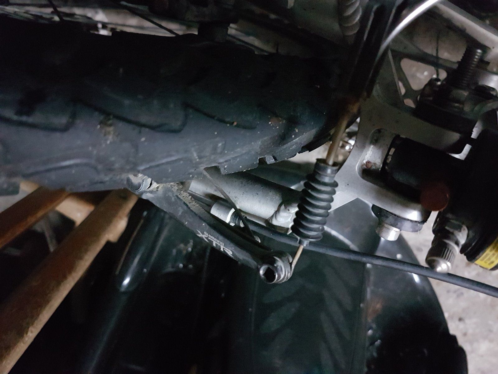

Tolle Details. Die hintere Schwingenbefestigung ist interessant, ebenso die mechnische Sattelstützen-Schwingenbegrenzung. Wenn die Schwinge hinten einfedert, dann stößt sie sofort an die Stütze an.

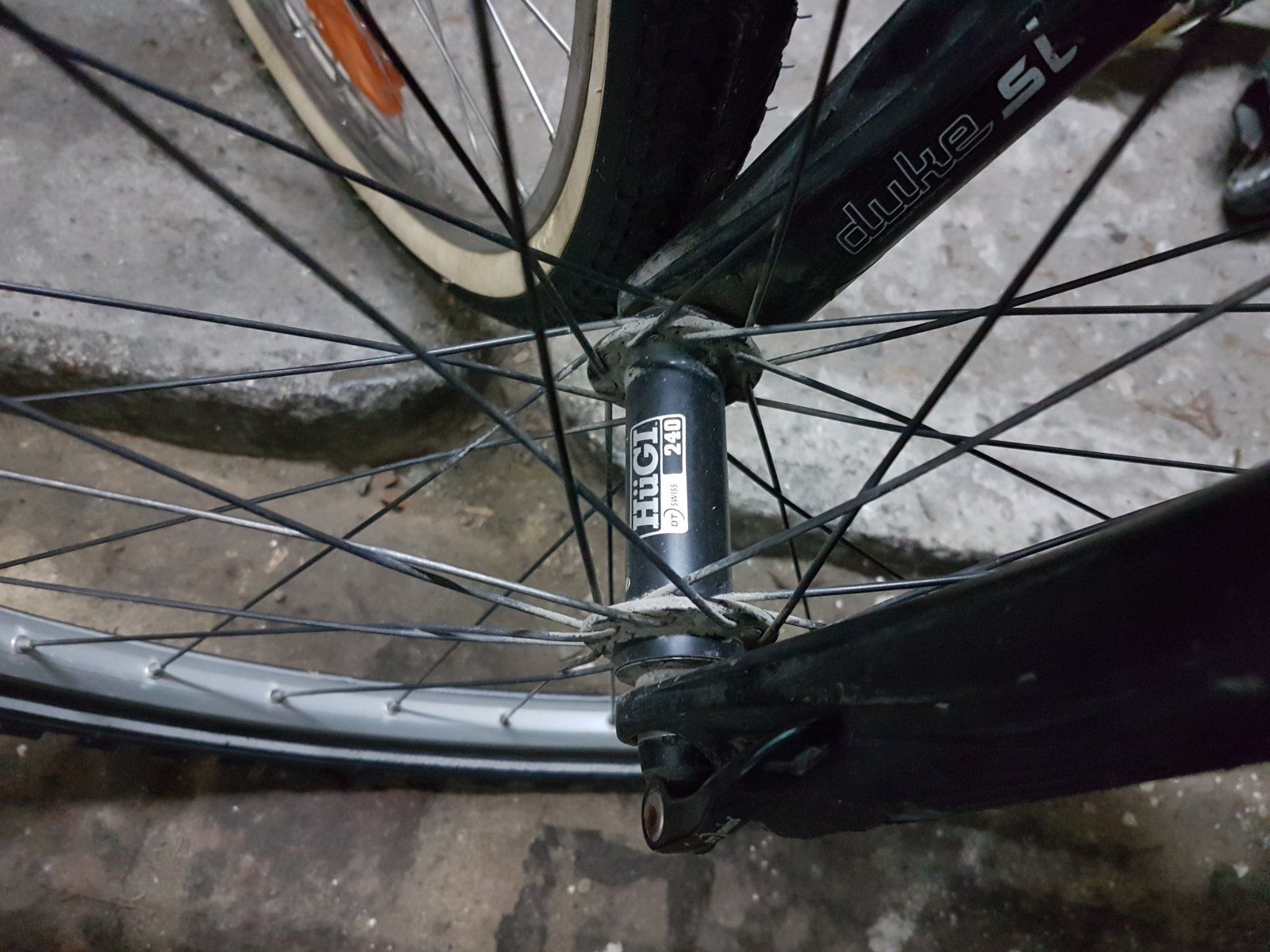

Dämpfer hinten ohne Funktion, Dicke der Bremsbeläge, Sattel, Die DT Hügis komplett mit Wasser vollgelaufen (klar, wenn das Rad waagerecht auf der Wiese liegt).

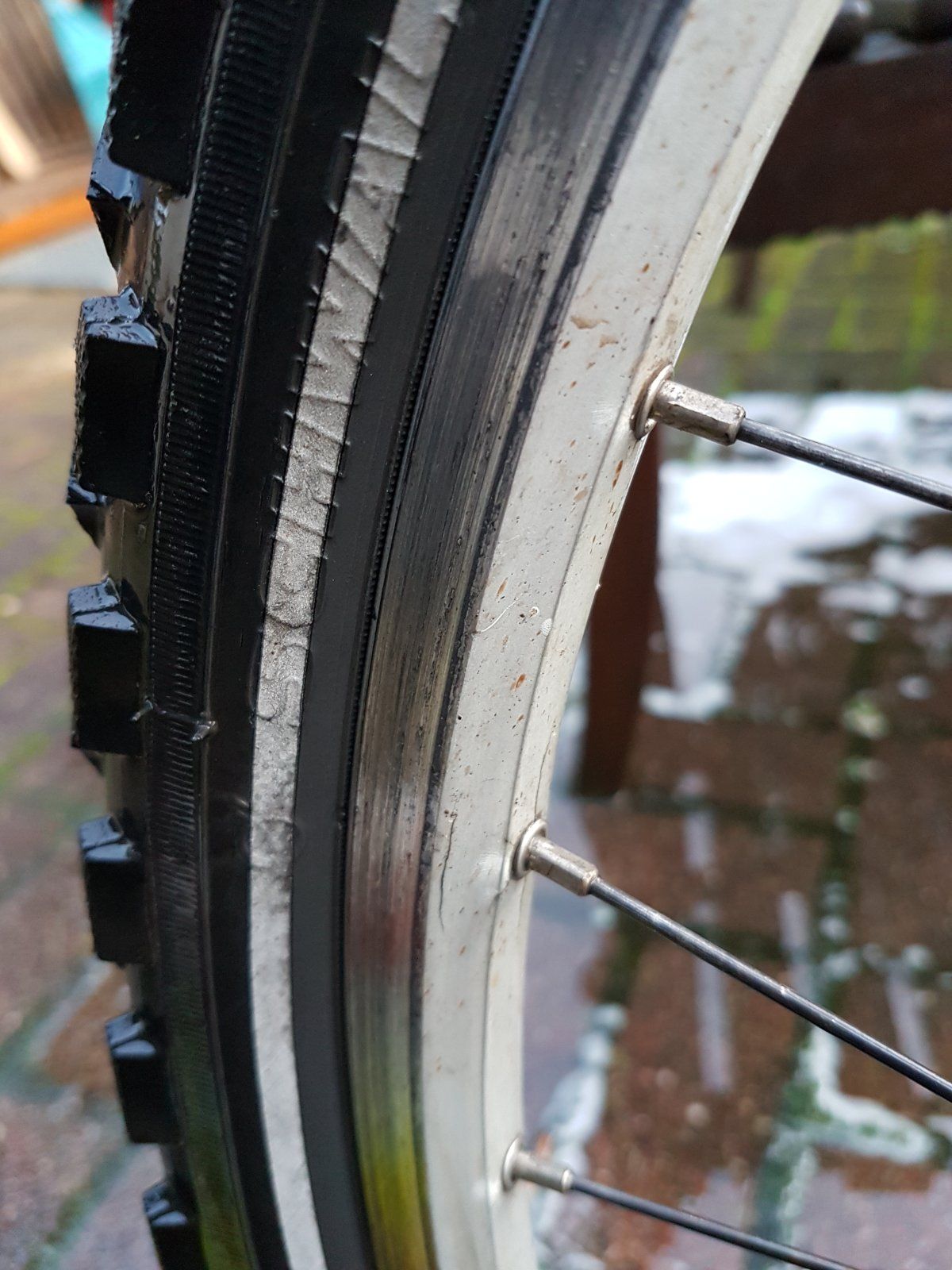

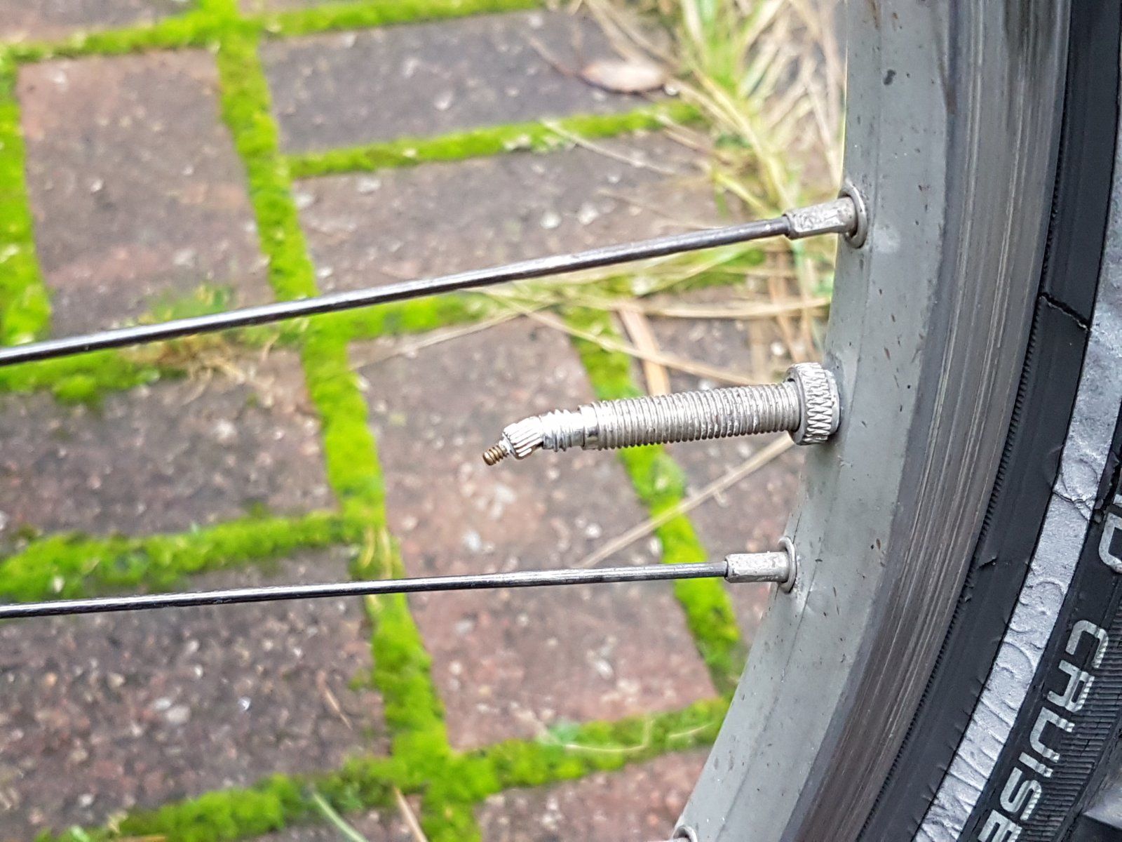

Billigreifen an Felgen, die an praktisch allen Stellen gerissen sind.
