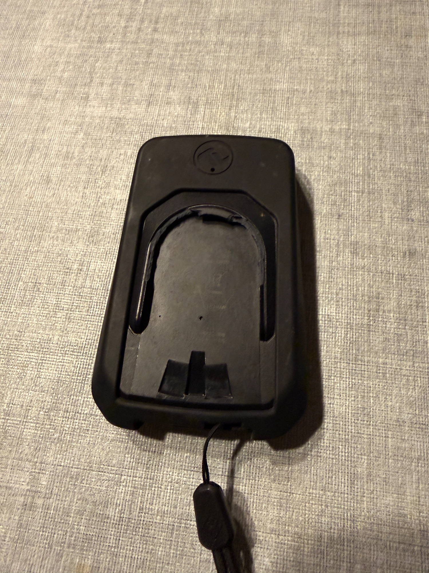

Heute ist es dann passiert. Im Wald mit dem Mountainbike bergab gestürzt. Zum Glück auf nassem Laub daher unverletzt. Aber meinen Karoo hat es leider erwischt. Bzw die Halterung ist am Gerät rausgebrochen. An der Spitze der Halterung ist noch eine kleine Nase vorhanden die ein wenig den Tacho hält. Aber auf Dauer wird das sicher nicht halten.
Jemand eine Idee was man da machen kann?
Erste Idee wäre mit Heissklebepistole den Garminadapter fest verkleben.

Ja hatte eine Anfrage heute Nachmittag geschrieben. Ist nämlich für mich eher schlecht wenn ich auf Garmin Mount umstelle, da ich gerade einen 3. Mount und GoPro Adapter für meine Lupine gekauft habe.
Also mir wurde jetzt ein neues Gerät zum halben UVP angeboten. Das sind 250€.
Ich werde das dann wohl dankend ablehnen und entweder mir Garmin Halterungen oder ein neues Female Mount kaufen.

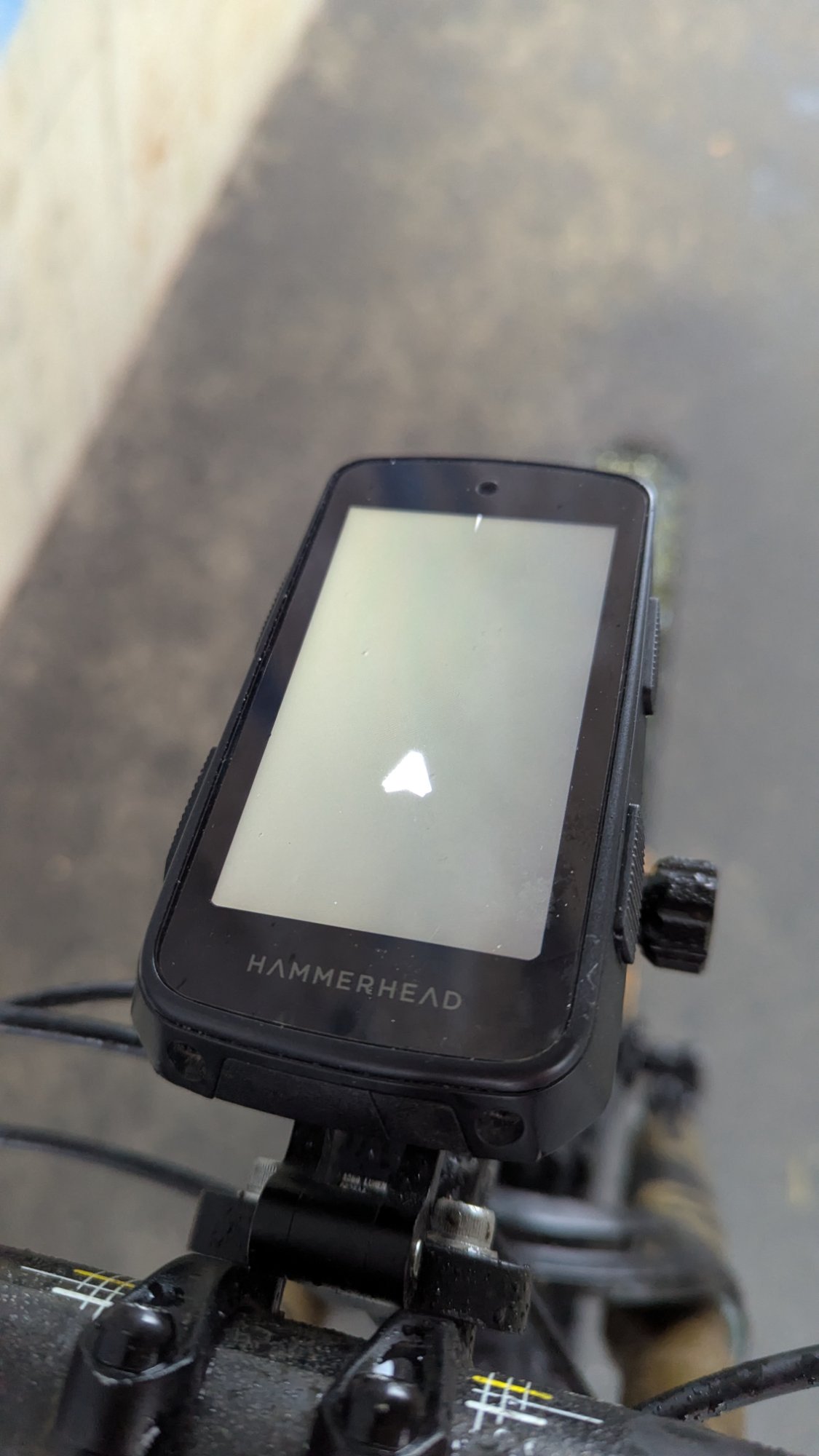

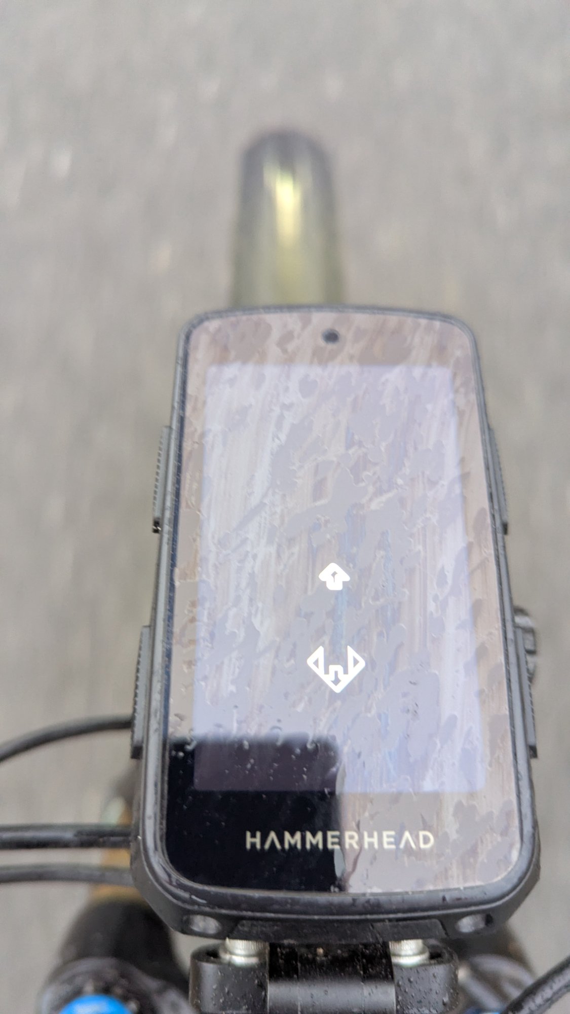

Mein Karoo ist während der Fahrt gerade ausgegangen und steckt jetzt in einem Rbeoot Loop fest. Zeigt ab und zu komische Symbole. Gibt es da einen Fix?
Gleichzeitiges Drücken der Tasten
  • links unten
  • rechts oben und unten
Wenn der weiße recovery screen erscheint, loslassen.
Hat auch erst nicht funktioniert. Ging auch nach factory hard reset in die Neustart Schleife. Hab ihn dann in die Ecke gelegt um den Akku leer laufen zu lassen.
Zwei Stunden später nochmal geguckt und da war dann doch auf einmal der Homescreen zu sehen.
Komplett resettet. Komischerweise hat er zwischendurch irgendwann aber das Update geladen, welches ich bisher ignoriert habe.
Scheint jetzt wieder zu funktionieren. Was auch immer ihn gestört hat...
