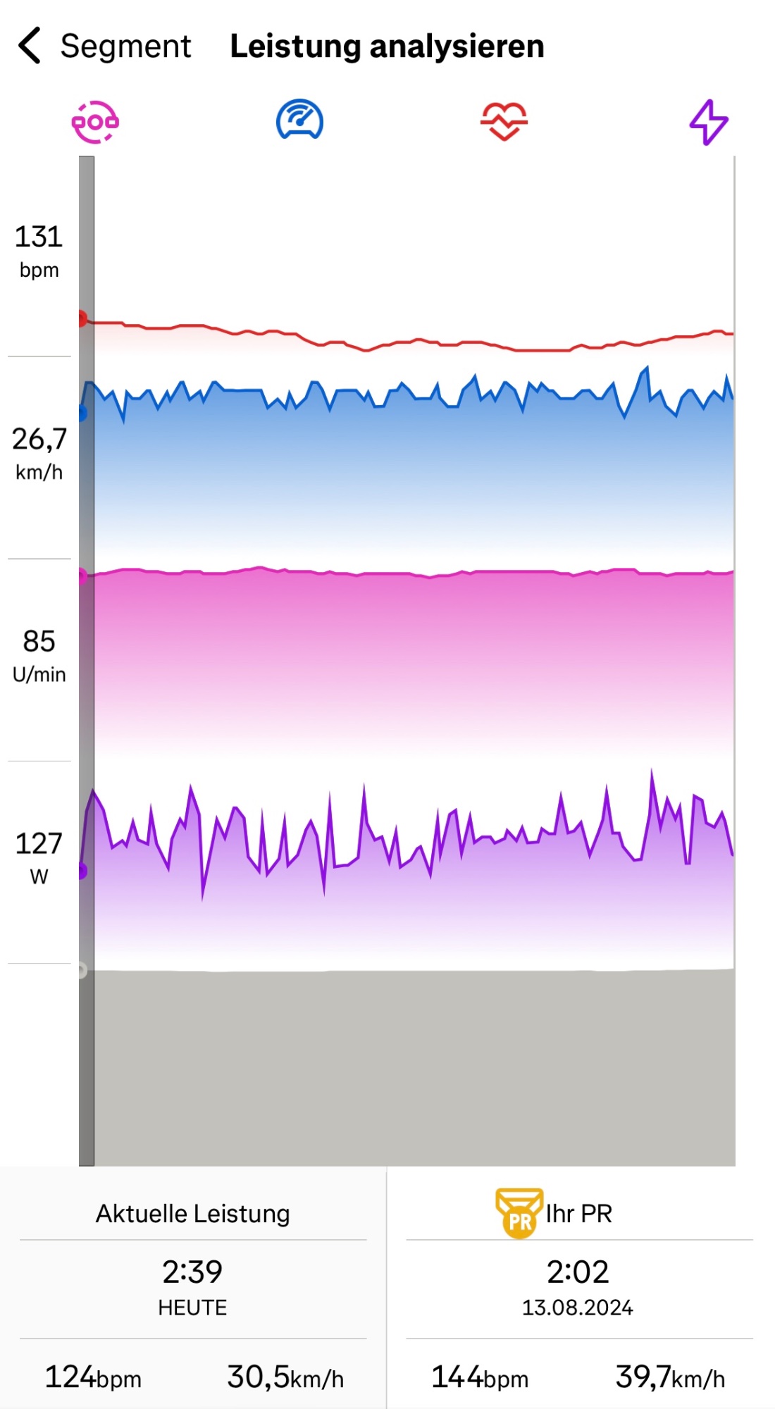

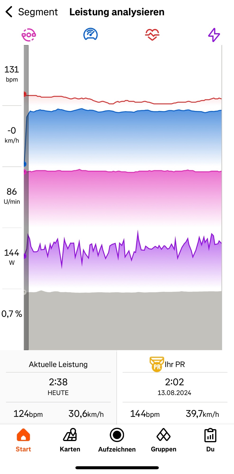

Moin zusammen, Frage in die Runde:
Ich habe meinen K3 mit dem Garmin Speedsensor 2 gekoppelt (ant+). Während der Fahrt fällt es mir nicht wirklich auf, nachher bei Strava sieht es aber so aus, dass es eine völlig inkonsistente Messung ist (Bild 2).
Zum Vergleich habe ich heute mal meine Garmin Forerunner 255 mitlaufen lassen und den Sensor ebenfalls gekoppelt. Hier sieht es deutlich sauberer aus, so wie ich es auch vom Edge 840 kenne. Bin ein bisschen genervt muss ich sagen, da ich eigentlich nicht ohne Sensor fahren möchte.
Hab mich ja schon damit abgefunden, dass der Rival Powermeter so komisch ausschlägt. Hab den Sensor schon von hinten nach vorne gepackt und auch die Batterie ausgebaut und neu eingelegt sowie natürlich neu gekoppelt. Radumfang habe ich beim K3 und bei der FR255 manuell mit dem selben Wert eingegeben.
Hat jemand einen Tipp oder kann ähnliches berichten?
Könnte immer noch dieses Problem/Phänomen sein. Weiter unten im verlinkten Thread werden mögliche Gründe genannt (betrifft nicht nur Segmente). Angeblich berechnet Strava die Speedwerte neu (auch wenn man die protokollierten Speedwerte eigentlich den Rohdaten bzw. Fit-Files entnehmen kann, was die meisten Auswertungsprogramme und Webservices auch machen):
https://support.hammerhead.io/hc/en...n-Intermittently-Incorrect-on-Strava-segments
Danke für den Link. Hab mich auch schon hoch und runter gelesen, den Thread allerdings noch nicht gefunden.
Hatte den Speedsensor zwischenzeitlich mal entkoppelt. Dann ging es tatsächlich und die Geschwindigkeit wird bei Strava gleichmäßig angezeigt. Allerdings war dann die GPS-Geschwindigkeit immer circa 2-5 km/h geringer als auf der Uhr mit dem Speedsensor. Auch nervig.
Ultra schade, mir gefällt der Karoo ansonsten mega gut und ich hatte echt große Hoffnungen da reingesetzt. Jetzt überlege ich doch, wieder zu Garmin zurück zu gehen. Mal schauen…
