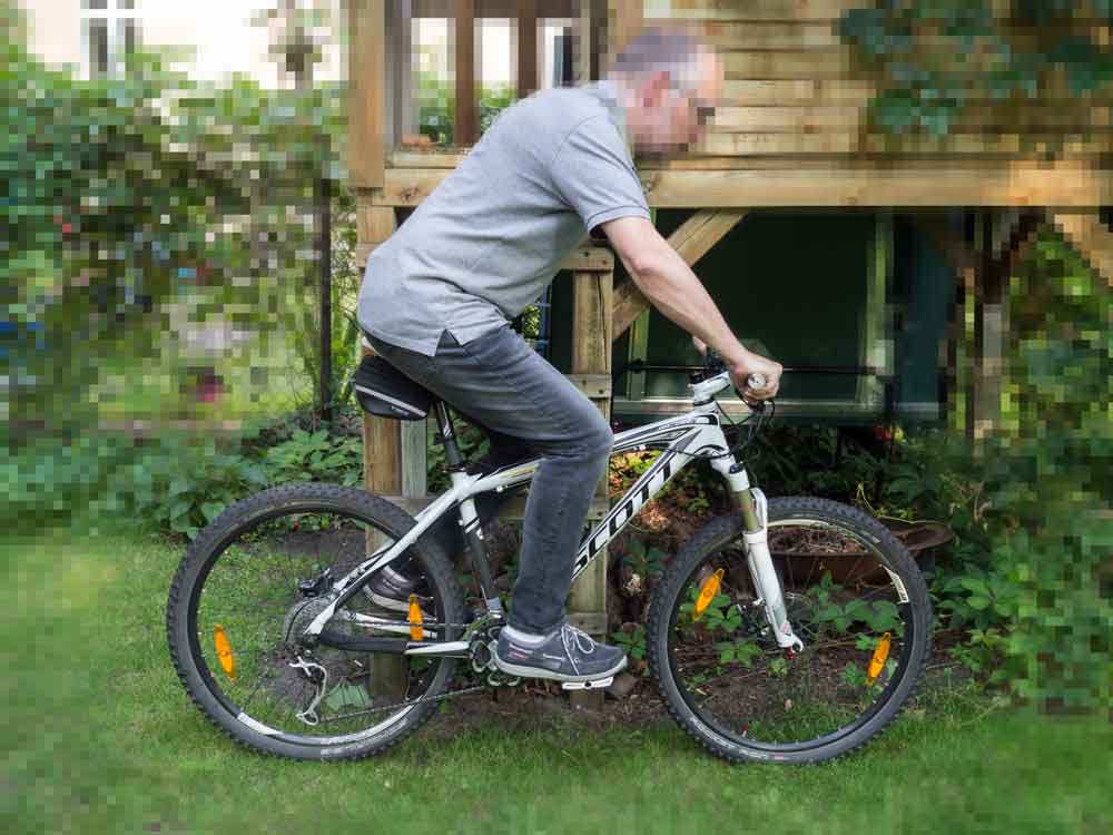

Und jetzt gebe ich mich mal selbst zum Abschuss frei – unten gibt's ein Bild, wie ich jetzt auf meinem MTB sitze. Koommentare willkommen. Jetzt, wo ich das Bild anschaue, sitze ich wohl recht weit vorne (außerdem sehe ich fett aus, naja...), vielleicht könnte der Sattel etwas nach hinten wg. Knielot und 1 oder 2 Spacer könnten doch wieder unter den Vorbau wandern. Aber eigentlich fühle ich mich darauf ganz wohl, 2 Stunden kann ich so bequem fahren, und ich habe das vor zwei Jahren mit einigem Rumprobieren bewusst so eingestellt.
Meine Idee wäre also, auf einem Gravelbike in Bremsgriffhaltung ungefähr genauso zu sitzen, vielleicht eine Idee länger, in Oberlenkerhaltung entsprechend aufrechter und am Unterlenker eben flacher. Findet Ihr das schon übertrieben, also zu sehr geneigt?
Ich weiss nicht obs an der Perspektive liegt aber mir kommt das Radl irgendwie ein bisschen klein vor ?
Knielot ist eigentlich okay.
Dein Fuß ist auf dem Pedal scheint von weit weg etwas zu weit hinten.
Grün ist wo die Pedalachse (Der schwarze Punkt auf deinem weißen pedal) drunter sein soll , bei dir sieht es aus als sei sie im gelben bereich
Allerdings wenn man von Oben fotografiert wirkt das Rad unter einem oft recht klein.
Kann man von hier schwer beurteilen.
Wie groß bist du denn und wie groß ist der Rahmen ?
Ja, als ich das Foto sah, ging es mir genauso. Aber – es ist halt ein 26er. Es ist wohl auch ein bisschen von oben und vor allem aus kurzer Entfernung fotografiert. Vielleicht ist es auch tendenziell eher klein.
Tja, das kommt davon, wenn man sich ohne viel Nachdenken aufs Rad setzt ?. Ich bin noch nie mit Klickpedalen gefahren und habe mir darüber tatsächlich keine Gedanken gemacht. Ich fahre in der Regel mit Sneakern und besitze insbesondere keine Fahrradschuhe. Mit weichen Sohlen fand ich es naheliegend, mit dem Ballen zu treten. Aber gut zu wissen, dass da evtl. eine Baustelle ist. Ich hab schon mitbekommen, dass beim Umstieg auf Klickpedale sich einiges verändern würde.
Es ist eine Größe M (Sitzrohr 44cm), die von Scott üblicherweise für Personen von ca. 170-180cm empfohlen wird. Ich bin 174cm bei Schrittlänge 82cm.
Was wäre mit dem nächstgrößeren Rahmen anders? Ich denke, der Stack wäre 1-2 cm höher. Da die Sitzhöhe natürlich dieselbe wäre, wäre die Überhöhung weg. Dafür wären Oberrohr und evtl. der Vorbau länger, der Lenker also 1-2cm weiter weg. Letztlich wäre der Oberkörper ähnlich geneigt, lediglich die Arme würden um das Schultergelenk etwas mehr nach vorn rotieren. Sie hätten also einen anderen Winkel im Schultergelenk und zur Vertikalen.
Ernstgemeinte Frage: Wäre das besser?
Und genau deshalb hatte ich das Bild ja eingestellt. Wenn ich jetzt ein Gravelbike kaufe, kann ich es ja richtig machen. Vertrauen zum Händler hab ich allerdings wenig. Deshalb hier nochmals zur Diskussion:
Wenn dazu jemand eine Meinung hätte, wär's toll!

174cm und 44 passt in der Regel.
Moderne Bikes bauen deutlich länger als vor 10 Jahren !
Ich denke es liegt schon eher an der Perspektive.

Bei 174cm solltest du am RR nach nem 51 er Rahmen umschauen
da die Rahmengeometrie aber individuell ist wird man so oder so einige Anpassungen machen müssen.
Es ist aber auch kein Hexenwerk nen Vorbei höher , tiefer zu machen oder länger zu kaufen
Ok, danke. Angesichts der armseligen Versorgungslage im Moment ist ja die Auswahl nicht groß. Objekt der Begierde ist ein Cube Nuroad, das ich in RH 50 gefahren habe – ich berichtete; ich fand es in Bremsgriffhaltung ok aber am Unterlenker recht tief. Und da ist halt die Frage: War es zu tief, oder war es nur ungewohnt.
Freitag kann ich das gleiche Rad in RH 53 probefahren, das wäre dann sicher einen Ticken länger aber weniger überhöht. Bzgl. Neigung Oberkörper wird es vielleicht gar keinen Unterschied machen, aber der Winkel in der Schulter wird anders sein. Leider wird das 50er bis dahin sicher verkauft sein, so dass ich nicht direkt vergleichen kann. Und leider fehlt mir auch die Erfahrung/Gewöhnung, so schnell "passt" oder "passt nicht" zu sagen. Schwierig.
