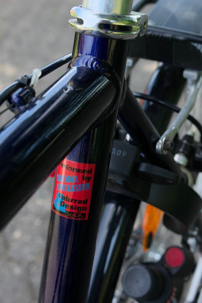

Es ist ein KWADIE-Maßrahmen, gekauft bei Brandes & Speckesser in Gifhorn. KWADIE stellt leider keine Rahmen mehr her. Die Fertigung in Deutschland ist wohl zu teuer.

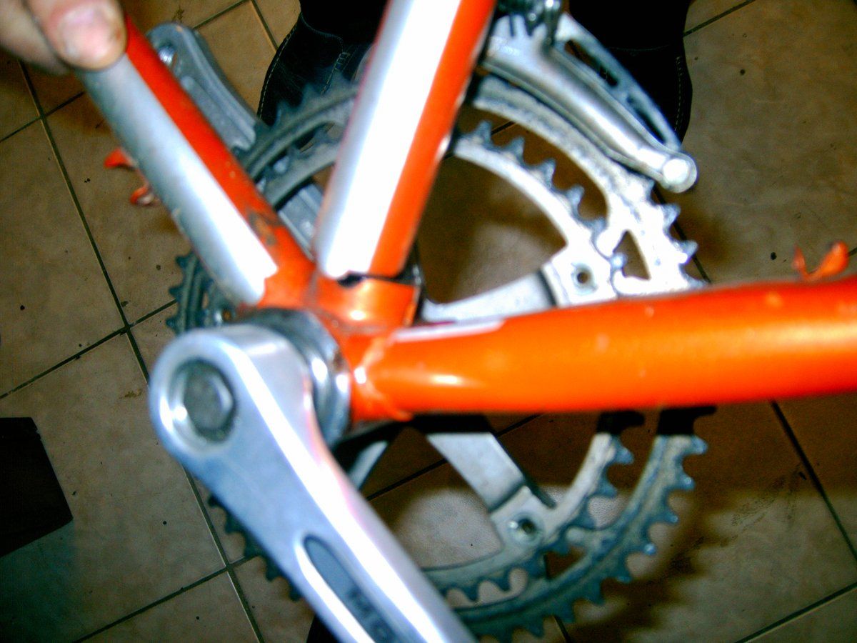

Mein Alu-Rennrad Rahmen von Dynamics (Hausmarke Stadler), hatte bereits nach 5000km Risse an beiden Kettenstreben. Es kommt also immer auf Verarbeitung, Material, Untergrund, Fahrweise, Fahrergewicht (wiege 100kg bei 2,03m, also lange Hebel) usw. an, pauschal kann sicherlich keine konkrete zu erwartende Lebensdauer für einen Alu-Rahmen gegeben werden.
