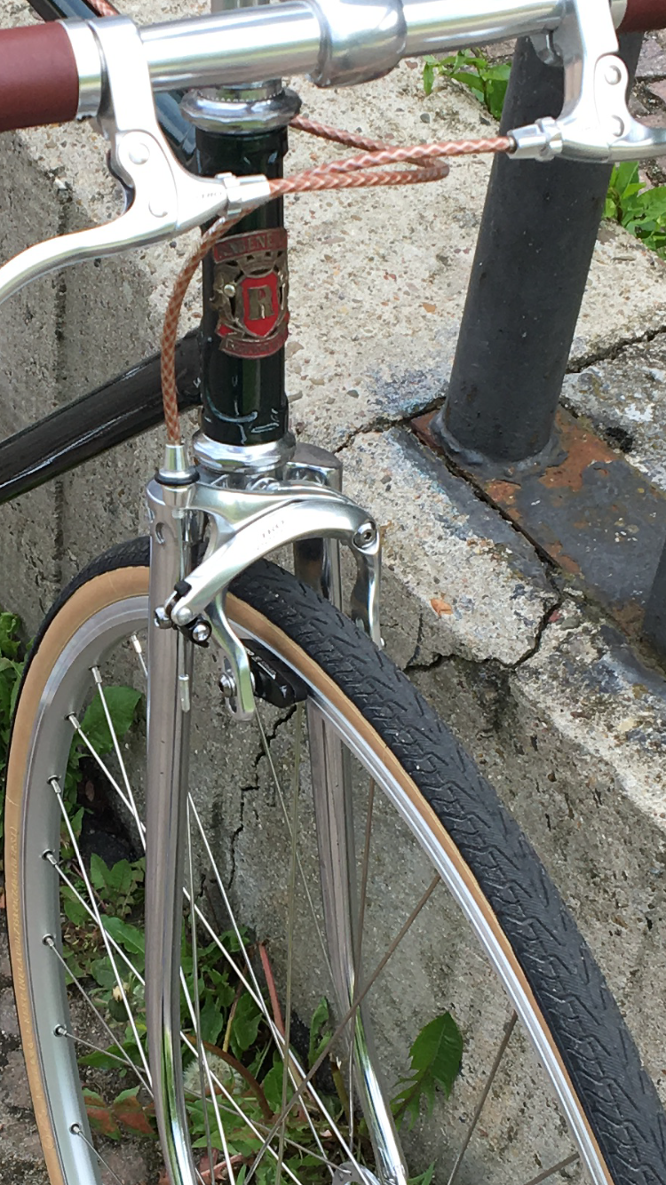

Deine Fotos helfen mir gerade auch sehr weiter - danke! Ich tendiere gerade zu eben den Tektro. Ich habe eben mal die Schenkel ausgemessen und bräuchte wohl 55mm vorne und 73 (+-2) mm hinten. Letzteres wird vielleicht knapp mit den 559... Beim einem Anbieter gibt es noch ein "Bremsenschraube Classic Umbau Kit" um derartige Bremsen an alte Stahlrahmen zu bekommen. Ich vermute mal, dass ich sowas auch bräuchte, oder?
Würden die alten Bremshebel (Mittelzug, HP Turbo) auch mit neuen Dual Pivot funktionieren?
