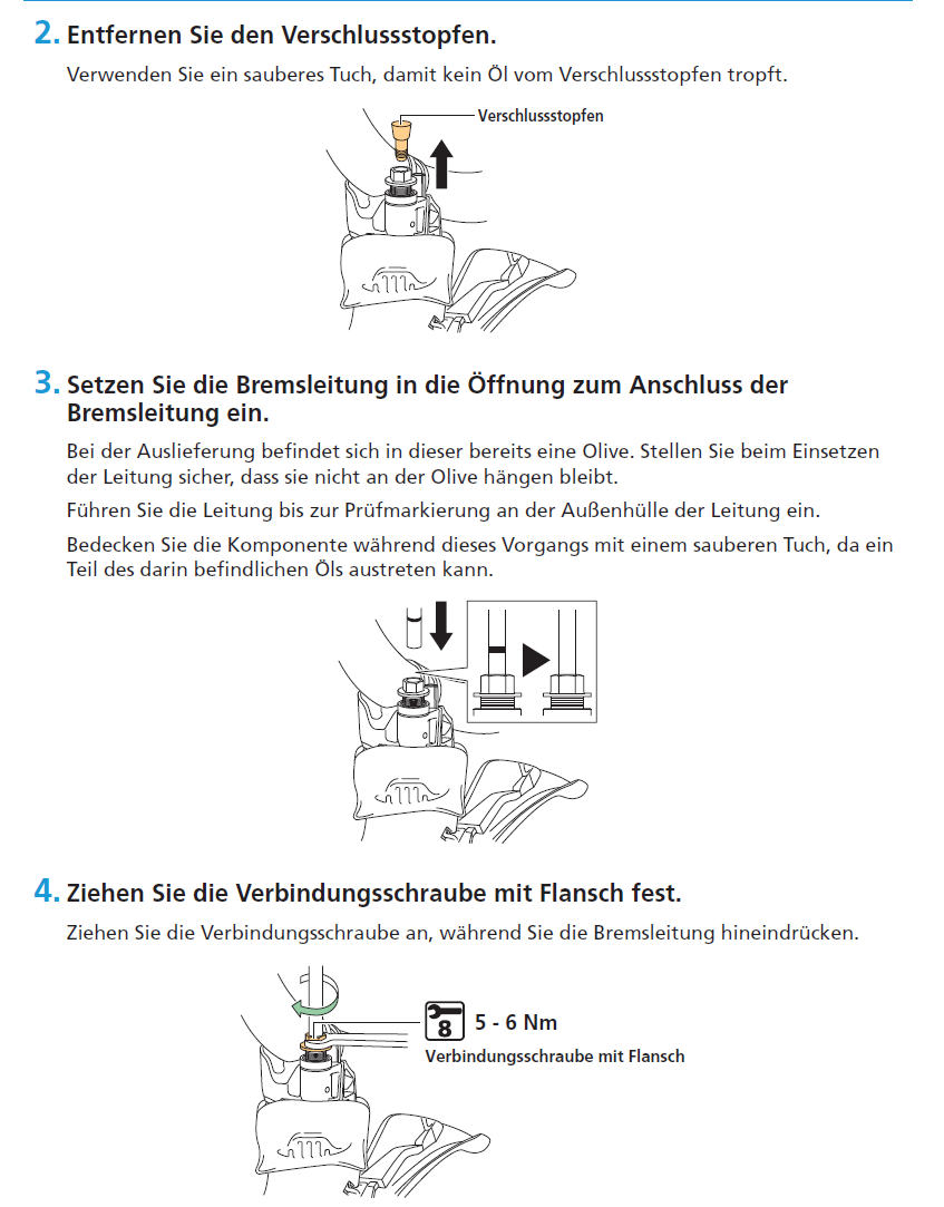

Servus Radfreunde,
kurze Frage zur Montage des Bremskabels bei nem GRX Shifter. Ist das da drin die Olive? Laut dem Shimano Handbuch, soll da schon eine drin sein. Ich hab den gelben Gummistopfen entfernt, dann die die Sechskantschraube abgedreht und dann das Foto gemacht.

Ist das ein neuer STI oder ein gebrauchter ? Bei einem Neuen scheint die Olive bereits drin zu sein (wußte ich auch nicht). Wenn Du die Bremsleitung wechselst, braucht es eine neue Olive da die alte gequetscht ist und somit nicht mehr abdichtet.
Ist denn die GRX anders als die 105? Weil, man muss doch erst die Olive auf die Leitung schieben, und dann die Hülse reinschlagen? Ist die Hülse drin, kriegt man meiner Meinung nach die Olive nicht mehr drüber?
Du kannst die Olive noch über die Einschlaghülse drüberschieben, solange die Olive nicht zerquetscht ist. Habe ich schon x mal gemacht.

ich habe die gesamte GRX Gruppe im Set bestellt gehabt. Die STI sind daher noch ohne Kabel montiert, das liegt alles separat in der Schachtel. Ich hab die Schraube entfernt und mit nem Zahnstocher mal das Metall angehoben - also ja, stimmt, die Olive ist schon drin.

Ich meine, dass ist bei Shimano immer so, wenn man STI und Bremsen im Set kauft. Da sind ja dann auch die Leitungen und Abschlussteile mit dabei und die Leitungen sind schon befüllt. Beim Einzelkauf sind keine Leitungen und Anschlussteile und somit auch keine Olive im STI.
