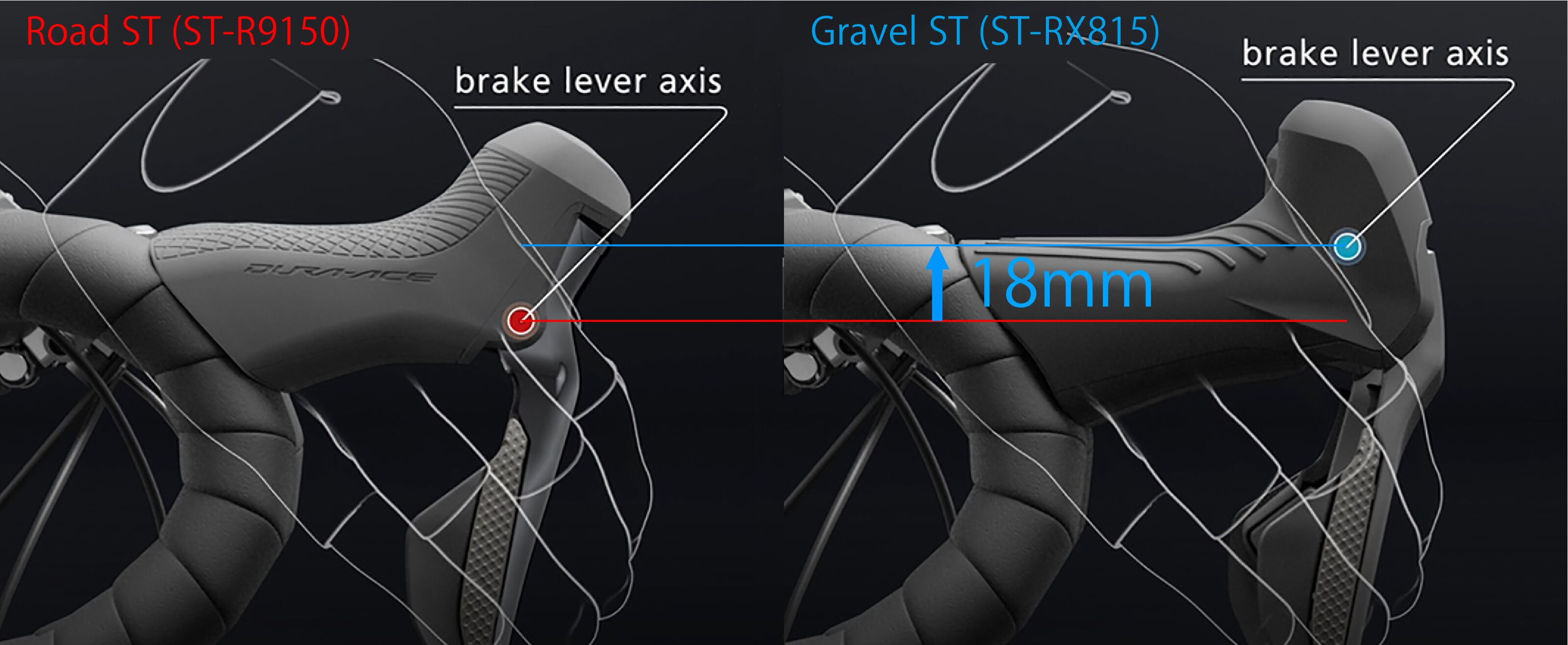

Die di2 GRX STI greifen sich ganz gut, aber wenn man gerne den Höcker umgreift, also z.B. mit zwei Fingern vor und zwei Fingern hinter dem Bremshebel, dann sind die GRX gerade nix, weil deren Höcker überhaupt nicht schön in der Hand liegt. Wenn man aber nicht den Höcker, sondern den Griffkörper greift, also maximal ein Finger vorm Bremshebel (würden viele vermutlich als "normale" Griffposition bezeichnen), dann greifen sich die di2 GRX STI sehr gut und satt. Bergab, holpriger Untergrund und dann bremsen - da gefallen mir die GRX am besten. Und sie haben an der Unterseite mehr Platz, also mehr Abstand zwischen Lenker und Bremshebel, das finde ich auch ganz angenehm. Aber da ich eben auch gerne den Höcker umgreife, bin ich da hin und her gerissen. Ich habe die GRX am Reisecrosser und die 12fach Ultegra am Gravelrad. Die 12fach haben unten auch etwas mehr Platz als die 11fach und der Höcker ist etwas größer (aber nicht so groß wie bei den mechanischen) und lässt sich gut umgreifen. Die Kombi bleibt jetzt erstmal.

Der Drehpunkt des Bremshebels liegt bei GRX höher. Wenn du gleich die komplette Schaltgruppe tauschen willst, kann dich niemand davon abhalten. Aber ursprünglich wolltest du ja nur die STIs tauschen. Da wäre Ultegra ST-R8020 das Äquivalent. Käme "ein bisschen" günstiger.
Aber er hat ja eine mechanische Schaltung, keine di2. Wenn er die di2 STI haben will, muss die ganze Gruppe getauscht werden.
