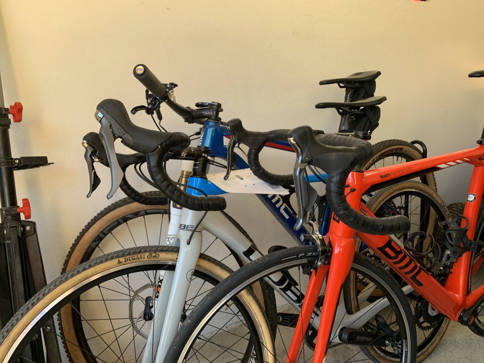

Hier mal ein Foto. Denke es ist gut zu sehen die Unterschiede. Klar könnte ich die Hebeln noch weiter nach unten drehen, aber die Geo wird dann zu aggressiv
Es macht für dein Anliegen eigentlich keinen Unterschied, aber deine Dura Ace STI sind die 9070, nicht 9150, wie du geschrieben hattest. Aber nur als Randbemerkung, denn wie gesagt, von der Form her sind die Unterschiede da nicht groß.
Wie schon beschrieben... Das Problem ist die mechanische Schaltung. Auf deinem Bild vergleichst du di2 Schaltung mit mechanischer Schaltung.
