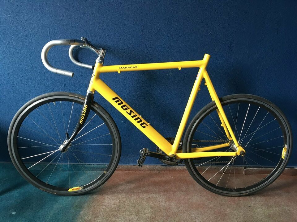

Willst Du den als Triathlonrad oder als Rennrad aufbauen? Historisch passend oder einfach wie es dir gefällt?Was meint Ihr dazu ?

Wäre das klug von mir ?
Schwarze Gruppe passte wohl gut -- und meine Spinergys -- nur den Lenker und Sattel will ich ganz in WEISS
Zeitgemäß wäre eine Gruppe um die Jahrtausendwende.
Erwähnenswert wäre der Shimano Freilauf. Da geht ohne Bearbeitung keine Shimano 11 fach Kassette drauf und bei 10 Fach sind Shimano und Campa nicht kompatibel.

Willst du denn den LRS nutzen, der bei dem Müsing dabei ist? Der hat halt einen Freilaufkörper für Shimano nicht für Campagnolo.Das mit dem Freilauf verstehe ich nicht; ich will doch Campa ?
