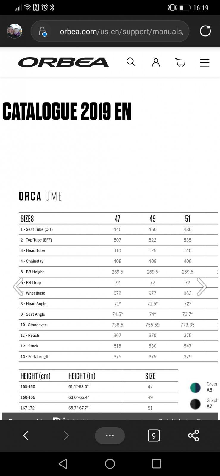

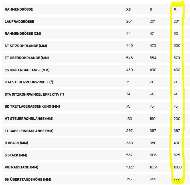

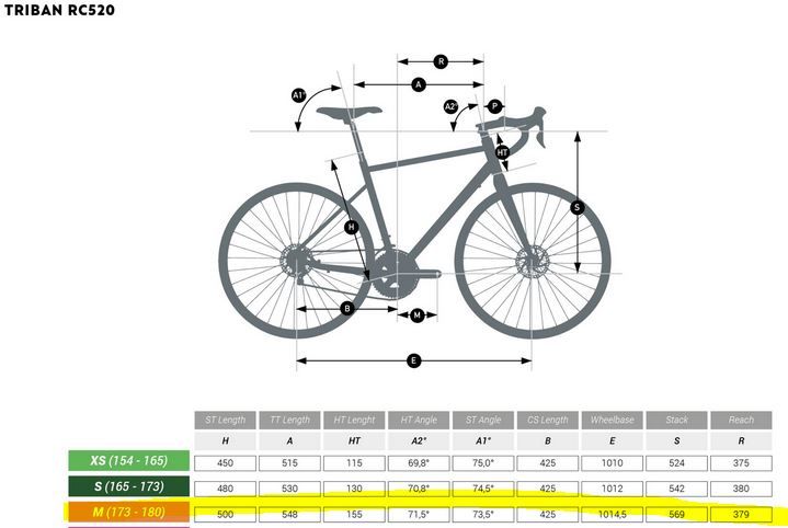

Würdest Du mir eine Einschätzung geben, wenn ich dei Geos mal raussuche=?
das sind die derzeit verfügbaren Größen
wenn du das so ist und du auch wie am RR sitzen möchtest, dann sollte es ja passen..
(nachdem in der Tabelle vom RR kein Wert für den Stack steht, kann man es nicht beurteilen...)
Ja sorry, abgeschnitten....das hier müsste es sein... geringfügig anders als das Foto eben, weil ich da faulerweise ein anderes Modelljahr genommen hatte
Rein von den Werten her ist das Triban das "gemütlichste" Aber wie schon erwähnt dürfte das eine Nummer zu groß sein. Allerdings würde ich auch mal das Cube probieren, weil da das tretlager einen Tick tiefer sitzt. das macht manchmal schon einiges aus.
Gruß,
