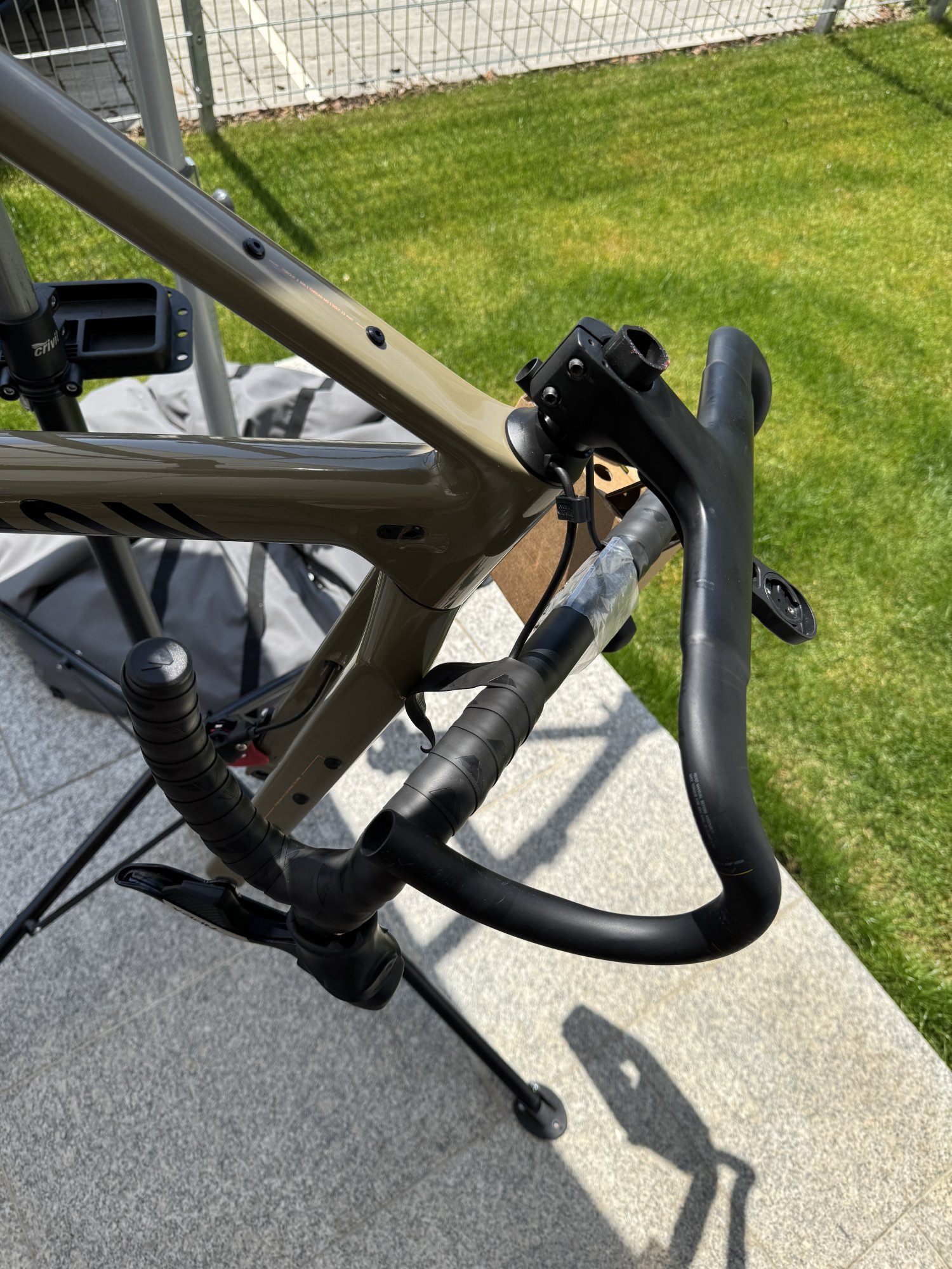

Mein Plan ist, den Alulenker samt Vorbau meines GRIZL CF 8 Rift gegen das CP0039-Cockpit zu tauschen. Dafür müsste ich nicht einmal die Leitungen kürzen oder demontieren, sondern könnte die Hoods samt DT Swiss Remote-Hebel einfach vom alten Lenker abziehen und auf das CP0039 aufschieben.

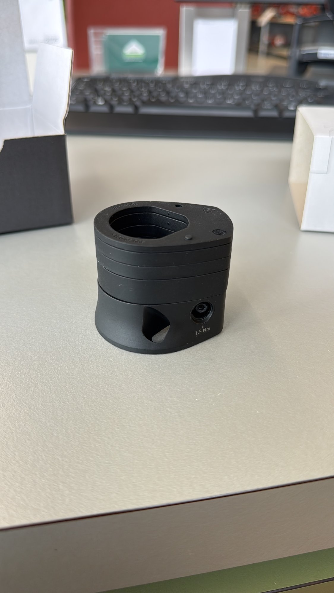

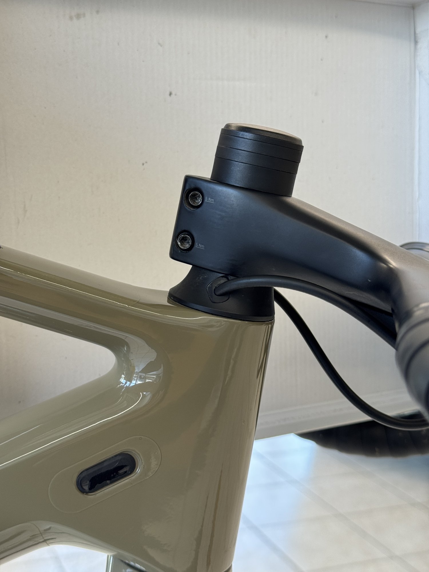

Die wollten dauernd meine Serien Nummer und meinten es ist nichts kompatibel.. habe dann aber von sämtlichen Rädern die explosionszeichnungen durchgeforstet die leider oft nicht komplett waren und habe dann Teile von irgend einem (ich glaube endurace ON ) bike bestellt weil da alle Teilenummern komplett waren und es dann einfach selbst getestet ;)
Sorry für das letzte Bild, hatte hier im Detail bis heute noch kein Bild davon gemacht..
Falls benötigt kann ich gerne alle Teilenummern posten, dann erspart man Sich ein paar Tage Kopfzerbrechen ;)

Cockpit habe ich die ein CP0030 also die „alte“ Generation benutzt .. CP10, H36, usw.. die sind ja vom Baumaß im Spacerbereich eh alle gleich. Die Grizl Gabel ist ja auch nicht mehr rund und im gewohnten Canyon Maß, ich konnte aber die Distanzhülse die im Orginalen Vorbau steckte mit übernehmen.. die passt zum Glück perfekt ins Cockpit - mit Höhe und Durchmesser
Spacerkit welches ich verwendet habe war
Canyon GP7392-01 CIU Spacer​
Dazu passend braucht man dann noch die kleinen Gummitüllen die im Spacerset nicht enthalten sind auch und nirgendwo gelistet sind, da hab ich ewig gesucht, auf Verdacht bestellt, aber zum Glück passen sie 🤣
Canyon GP7394-01 CIU Leitungsführung​

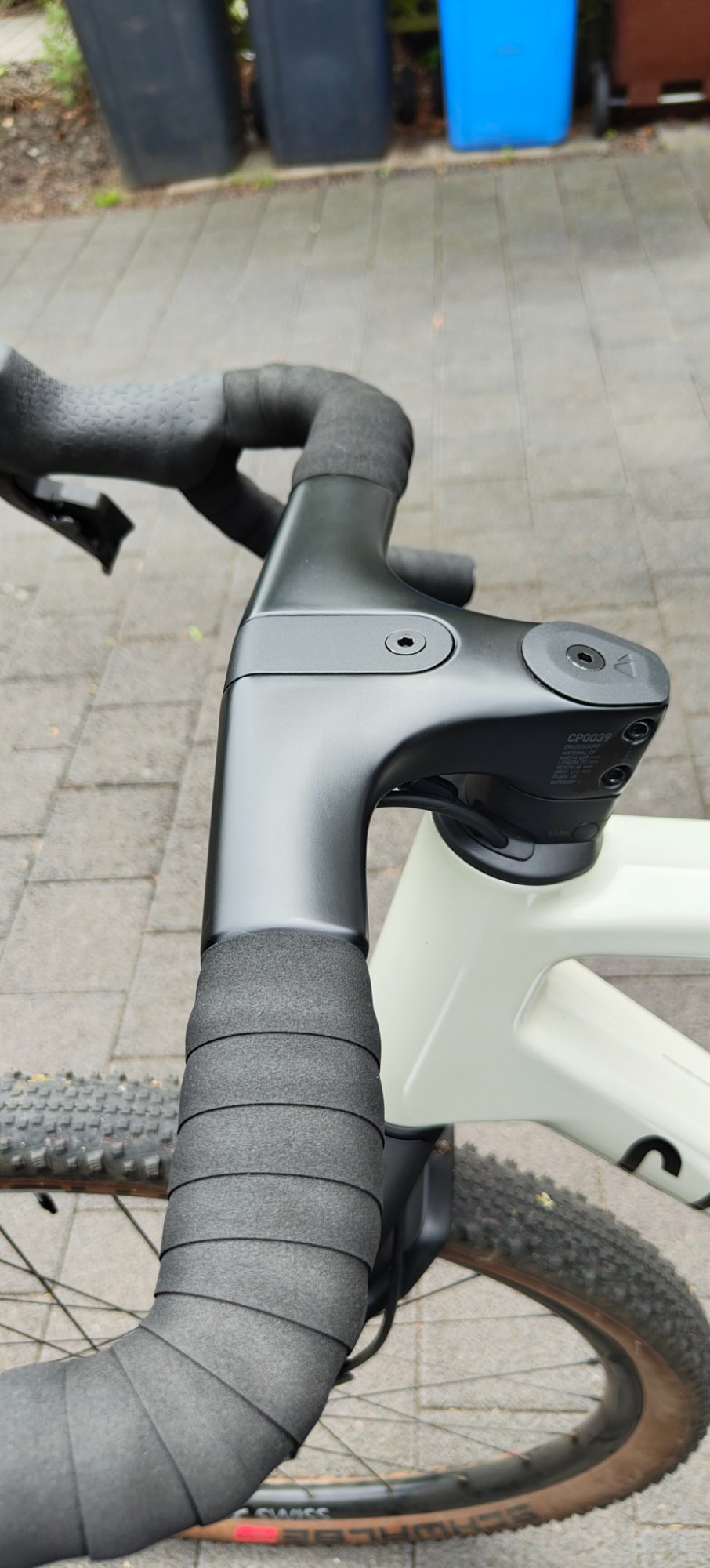

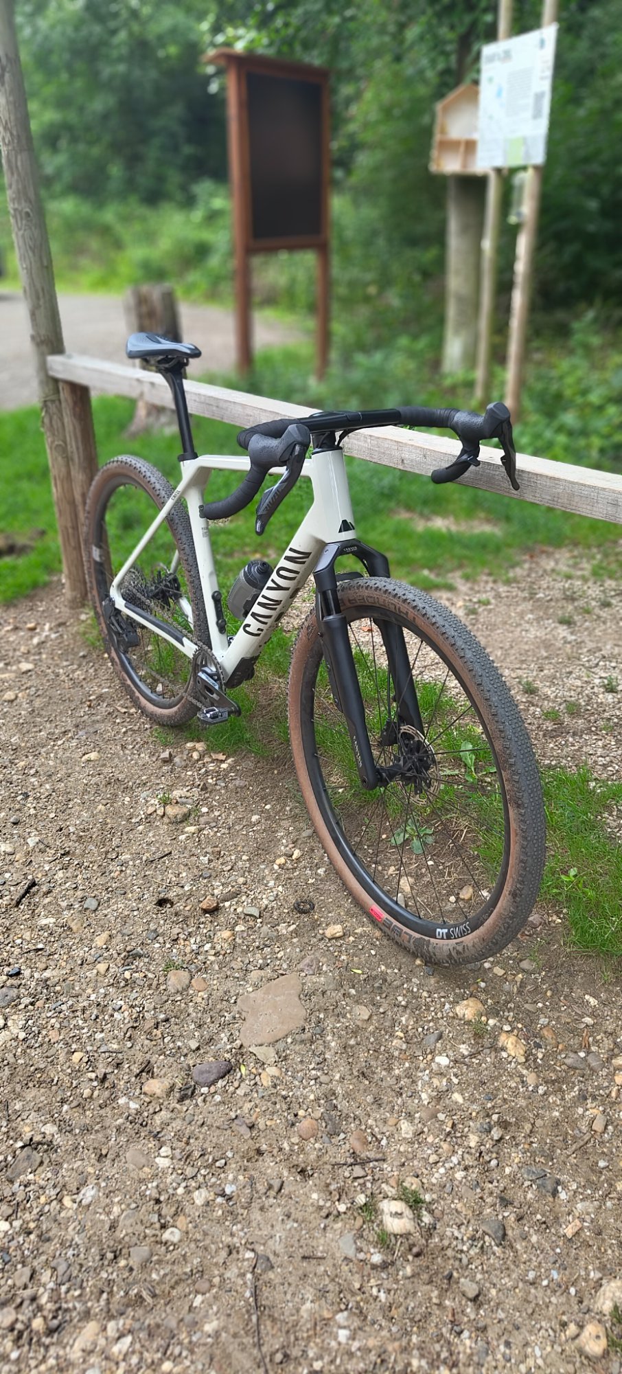

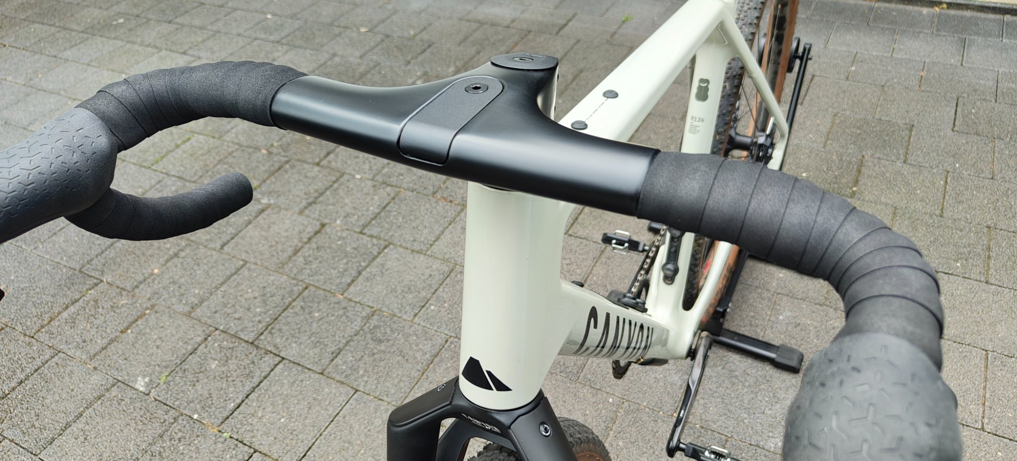

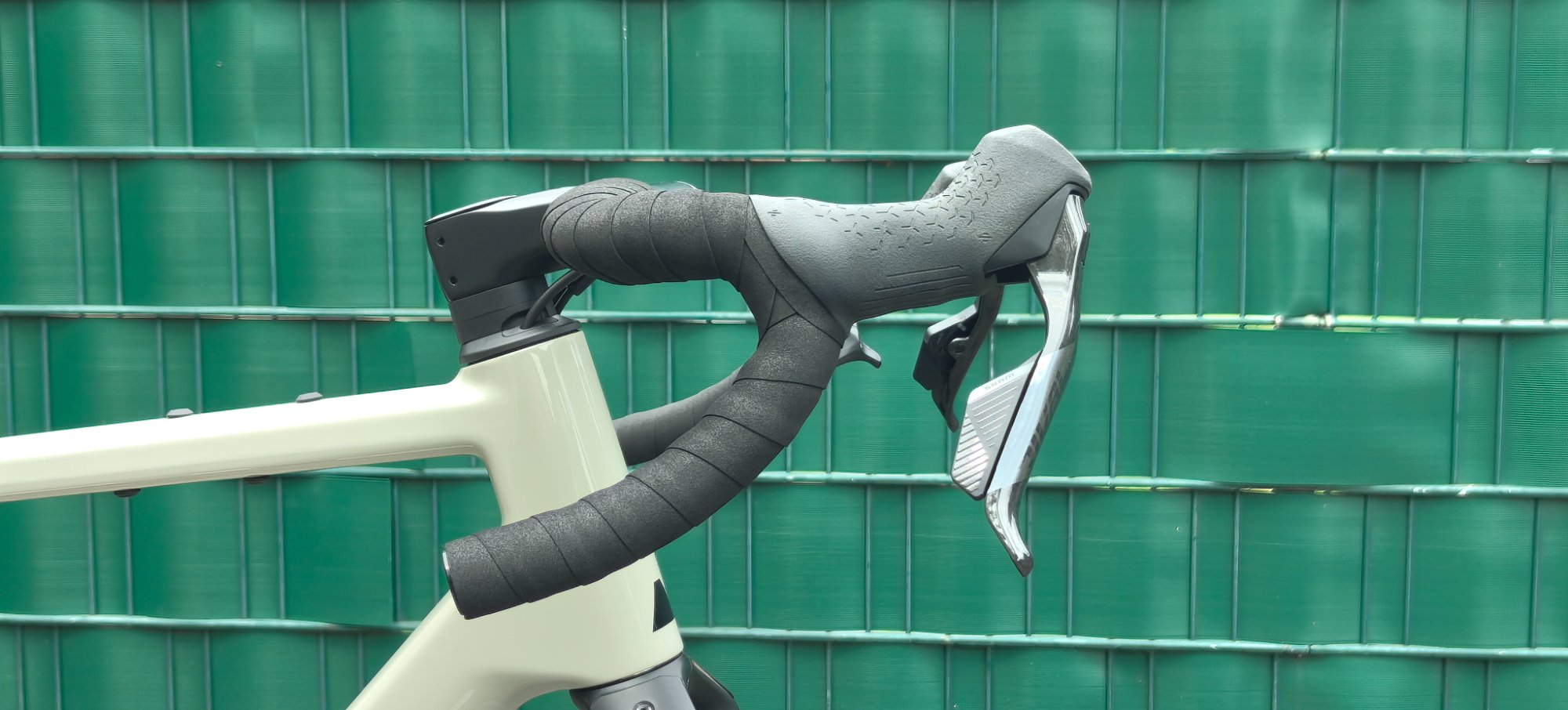

Kurzes Update: Das CP0039 passt natürlich ohne Probleme auf das 2026er GRIZL CF. Den Support von CANYON kann man also getrost vergessen, da er schlichtweg keine Ahnung hat.
Anhang anzeigen 1702871Anhang anzeigen 1702872Anhang anzeigen 1702873Anhang anzeigen 1702874
das sieht echt gut aus 👌 überlege auch noch, mir ein Grail oder ein Grizl als Gravel Rad zu holen. Wenn es ein Grizl wird, dann würde ich es auch direkt umbauen.
Passt das denn 1:1 oder muss die Bremsleitung angepasst werden? Würde das Rad in XS holen und das Cockpit vom Grail mit der 60er Vorbaulänge.
Hast Du den Umbau selbst gemacht? Für mich wäre das kein Problem, ausser wenn es an die Anpassung der Bremsleitung geht, das habe ich noch nicht gemacht.

Den Umbau habe ich selber vorgenommen. Hier findest du den passenden Thread, in dem ich und andere den Cockpit-Umbau dokumentiert haben: https://www.mtb-news.de/forum/t/canyon-grizl-2026.999088/post-20019557
