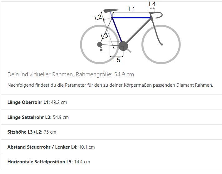

Dann kämen die Maße raus.
Traue keinem Rechner aus dem Internet! Die Länge des Oberrohrs hier ist komisch. Die sollte in etwa um die Rahmengröße herum liegen. Ein 54er Rahmen hat in etwa ein 540mm langes Oberrohr. In etwa! Race Bikes sind länger und vorne tiefer (Stack), Endurance sind idR kürzer als Race Bikes und auch höher vorne. Mit relativ langen Beinen sind Endurance-Geometrien vermutlich besser.

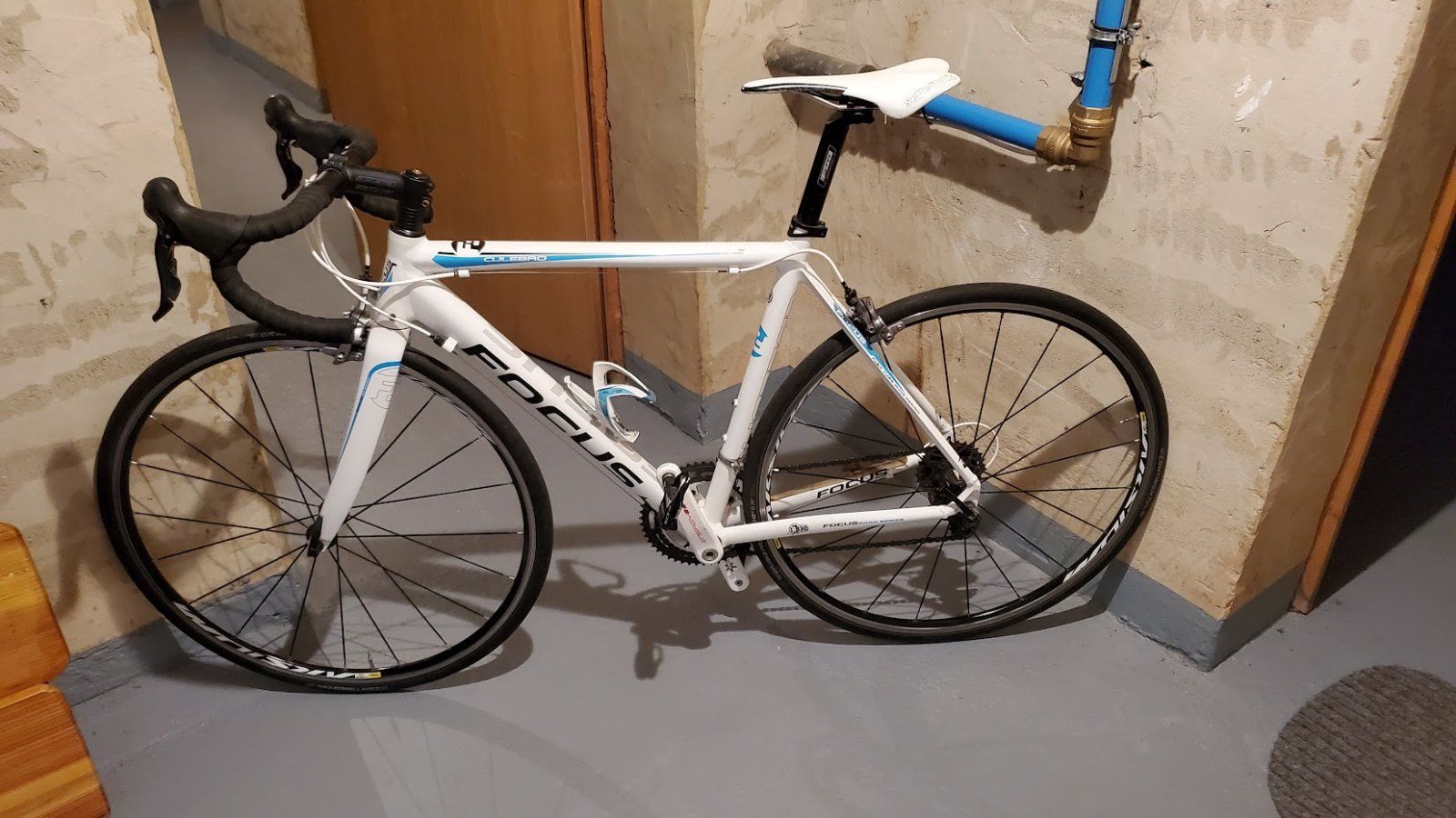

Das war vor der ersten richtigen Fahrt. Da musste ich den Sattel noch 1-2 cm weiter rausziehen.
Leider ist der Bildwinkel nicht flach genug
Edit: Und den Sattel musste ich noch ein gutes Stück nach vorne Schieben damit das Knielot passt.
Sieht doch gut aus. Spacer vorhanden, Offset auch.
Was hast Du denn als Sattelhöhe eingestellt? Gemessen von Tretlagermitte bis Sattelhöhe, so zwischen 74 und 75cm?
Der Vorbau hat welche Länge?
Ich habe hier diverse in 130mm von Ritchey in bester Form. Du scheinst ein Opfer dafür zu sein.
Das mit dem Knielot würde ich mal nicht überbewerten.
Da ist das Problem, wo das denn nun genau wie gemessen wird. Suche mal hier im Forum danach.
Hier wollen wir jetzt bitte keine Diskussion dazu entfachen.

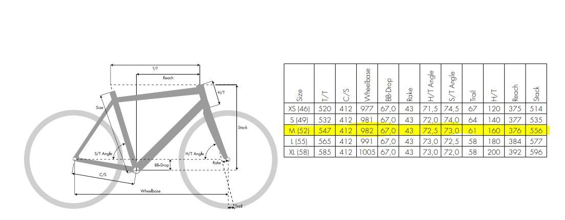

Laut dem STR von 1,47 ist die Position aufrechter als auf dem Culebro mit 1,38.
