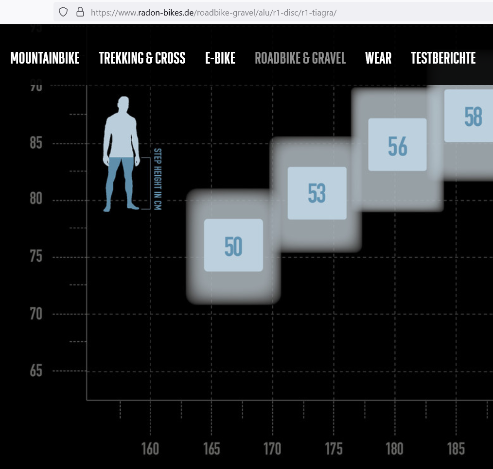

Radon empfiehlt nicht 58:
Habe auch bei Bike Discount geschaut und nicht bei Radon.
Ab ,5 aufrunden also 87
Ist mir klar, aber Radon empfiehlt eben eine andere Größe. Der Bike-Discount-Rechner ist sinnlos, weil universal. Es gibt Hersteller, die Buchstaben verwenden: Welche Größe wäre dann 58, L oder XL? Bei Giant gibt es noch ML. Deswegen würde ich wenn überhaupt auf die Größenempfehlungen des Herstellers setzen.
